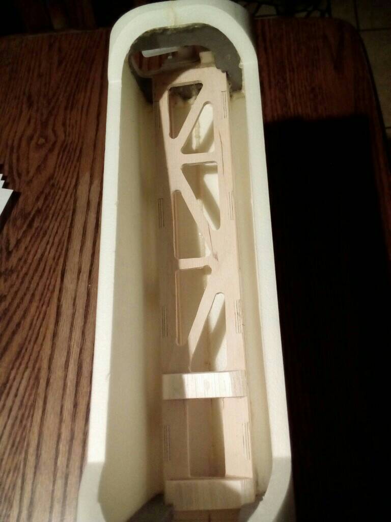

Takie coś wyszło na szybko dziś z mojego ploteraObrazek
Teraz szlifowanie i można składać

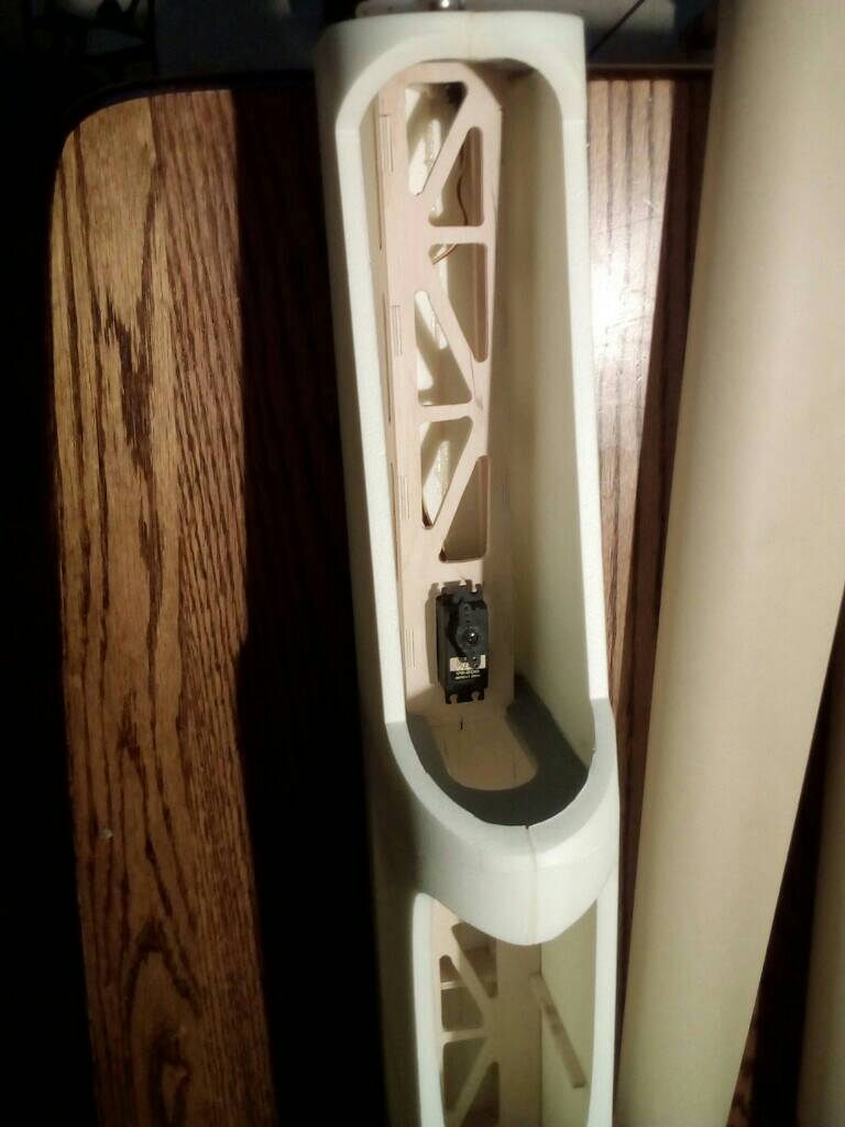

Hej
Jakieś postępy

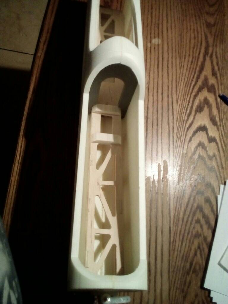

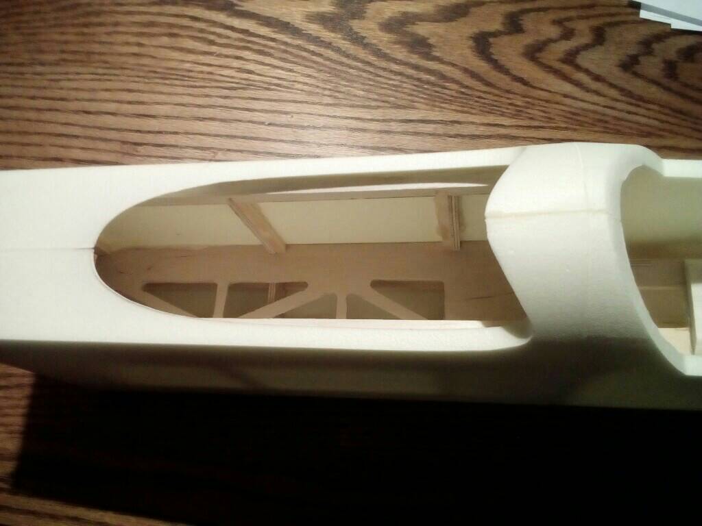

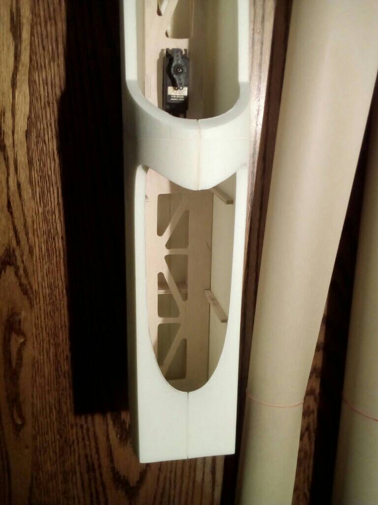

Tak się prezentuje gotowe wzmocnienie
uploadfromtaptalk1458081914664.jpg [ 68.61 KiB | Przeglądane 4067 razy ]
A tak leży już w modelu
uploadfromtaptalk1458081949909.jpg [ 60.13 KiB | Przeglądane 4067 razy ]
uploadfromtaptalk1458081964263.jpg [ 57.56 KiB | Przeglądane 4067 razy ]
Jeszcze kawałek grubej balsy pod mocowanie serwa i można wieklejać do skorupy

Zamknij konstrukcję listwami z zamkami od góry (na bokach kadłuba).
 Tytuł: Re: OV 10 Bronco FPV
PostNapisane: środa, 16 marca 2016, 08:34
Posty: 2362
Taki jest plan

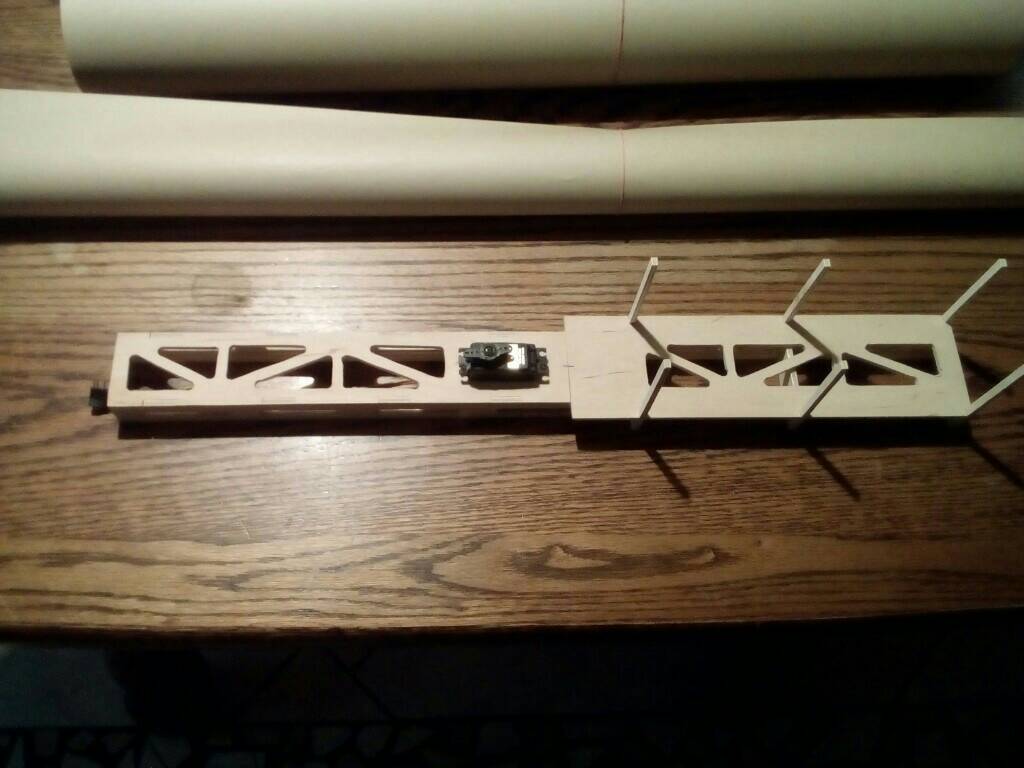

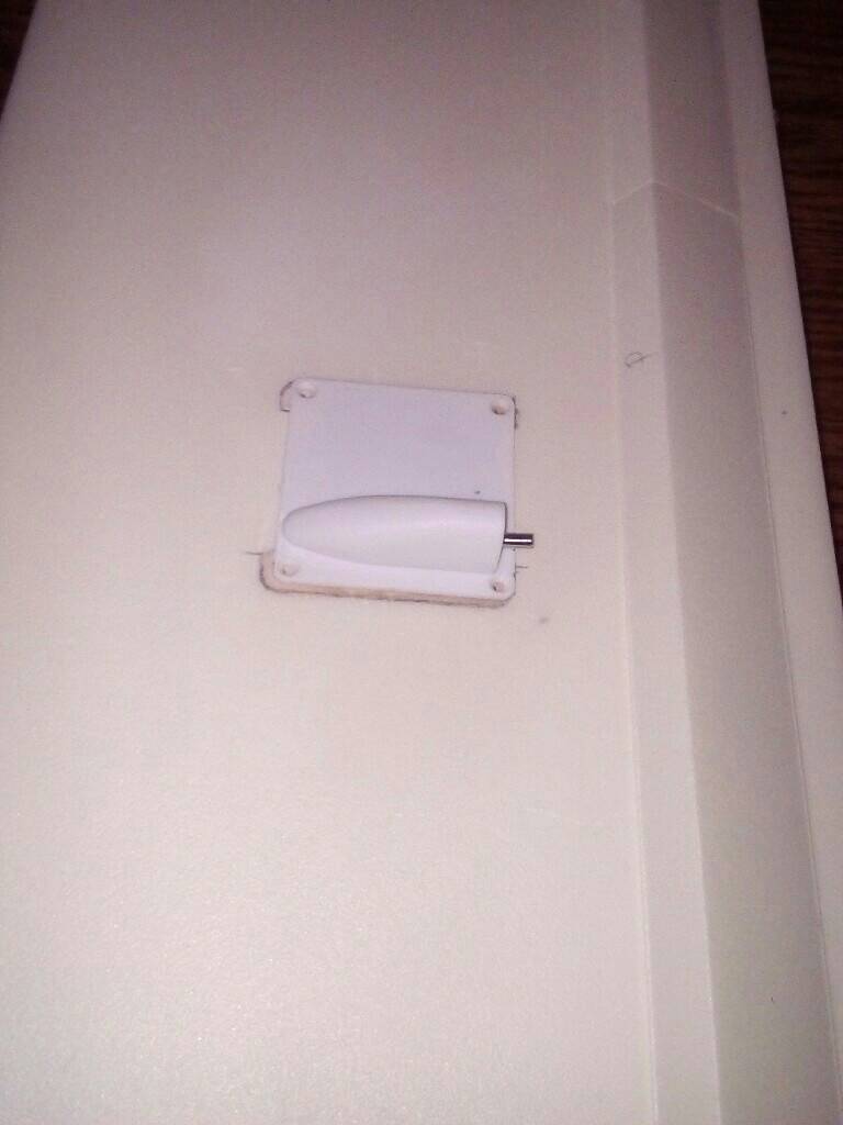

Wklejone
uploadfromtaptalk1458162150310.jpg [ 58.23 KiB | Przeglądane 4011 razy ]
uploadfromtaptalk1458162137929.jpg [ 60.1 KiB | Przeglądane 4011 razy ]
uploadfromtaptalk1458162130798.jpg [ 62.13 KiB | Przeglądane 4011 razy ]
Enjoy

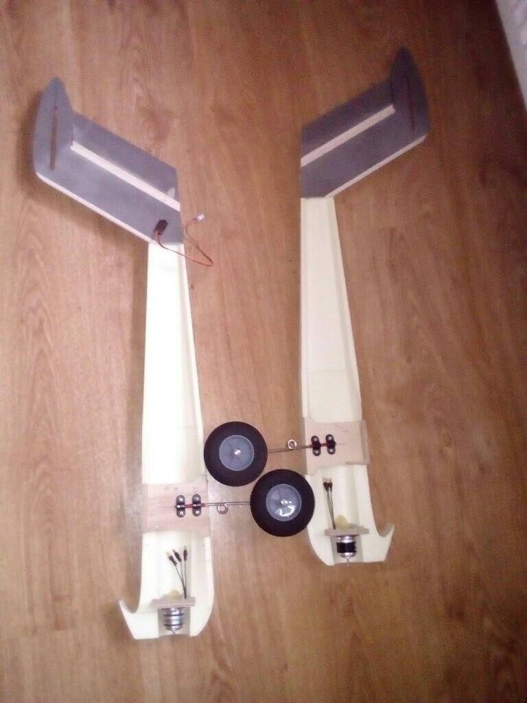

Dobra chłopaki koniec filozofowania lepiej mi doradzcie czy serwa od SK schować w gondole silnikowe, czy dać je max do tyłu na zewnątrz, boję się ze przód będzie ciężki i chciałbym jak naj mniej doważac ogon, a jednocześnie kusi mnie żeby było estetycznie

Podwieś model w SC, rozłóż wyposażenie na modelu i samo wyjdzie.
PostNapisane: czwartek, 17 marca 2016, 11:34
Posty: 6635
... doradzcie czy serwa od SK schować w gondole silnikowe, czy dać je max do tyłu na zewnątrz, boję się ze przód będzie ciężki i chciałbym jak naj mniej doważac ogon, a jednocześnie kusi mnie żeby było estetycznie
Już musisz tymi serwami się zajmować?
Popatrzyłem na zdjęcie na 1 stronie i masz całe te belki do dyspozycji.
Poukładaj całe wyposażenie tam gdzie ma być i miejsce serw z wyważenia samo wyjdzie.
Wytniesz sobie gniazda na serwa od wewnątrz belek i je wkleisz.
Ot i cała filozofia, tak myślę. :D
ED: łooo.
Już Osa to napisał.
Pozdrawiam Stefan.

Oczywiście macie rację.
Ale wiecie jak to problem poskładać to cholerstwo żeby trzymało się kupy w jednym kawałku bez kleju.
Irka normalnie (irka - czytaj masakra)

A taśmą go połapać, gumkami czy czymkolwiek innym. To ma Ci dać dane orientacyjne.

Problem jest taki:
Akumulatory w gondolach silnikowych czy w kadłubie głównym.
Jeżeli w gondolach silnikowych to zawsze będzie trzeba używać dwóch ale mamy wtedy całą masę miejsca w kadłubie na sprzęt.
Jeżeli w kadłubie skurczy nam się automatycznie miejsce na sprzęt ale będzie można używać jednego lub dwóch akumulatorów, na minus długie kable do zasilania .
Na razie tyle dylematów.

Jeśli masz na tyle miejsca w gondolach, to umieść tam aku. Robisz model pod fpv więc miejsca nigdy za wiele. ;) Możesz od regla do regla pociągnąć awaryjne kable i wtedy w jedną gondolę balast :D i lecisz. Takie moje spostrzeżenie :D

bronco%204.jpg [ 136.54 KiB | Przeglądane 3814 razy ]
Pakiety w gondolach spowodują, że model będzie trudniej przechylić w kierunku strzałek. Czyli lotki będą miały trudniej. To świetna cecha lub zła. Zależy od pilota i sposobu latania.
