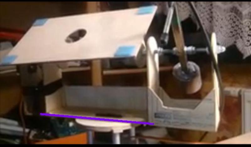

Darek, tę dolną półkę trzeba usztywnić, może drugą warstwę na ścisk dokleić?
Track.JPG [ 32.54 KiB | Przeglądane 3963 razy ]
Spowolnienie działa super. :!:
