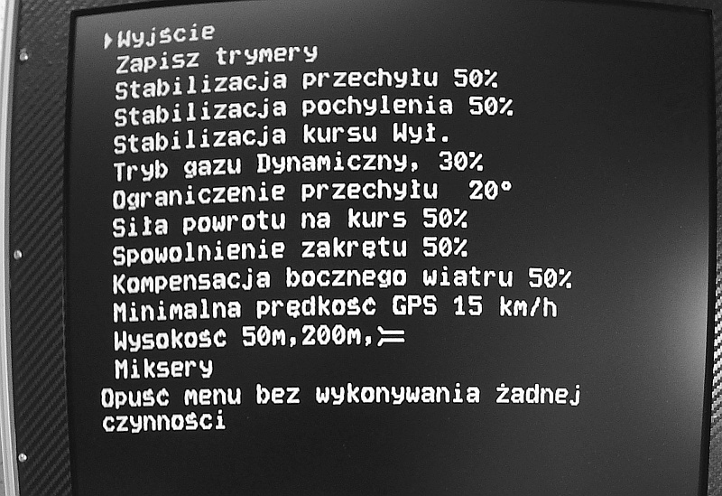

Coś tam pomału dokładam do układanki z niedomaganiami systemu.
Poustawiane tak mam, w sumie prawie nic nie zmienione w porównaniu z ustawieniami fabrycznymi.

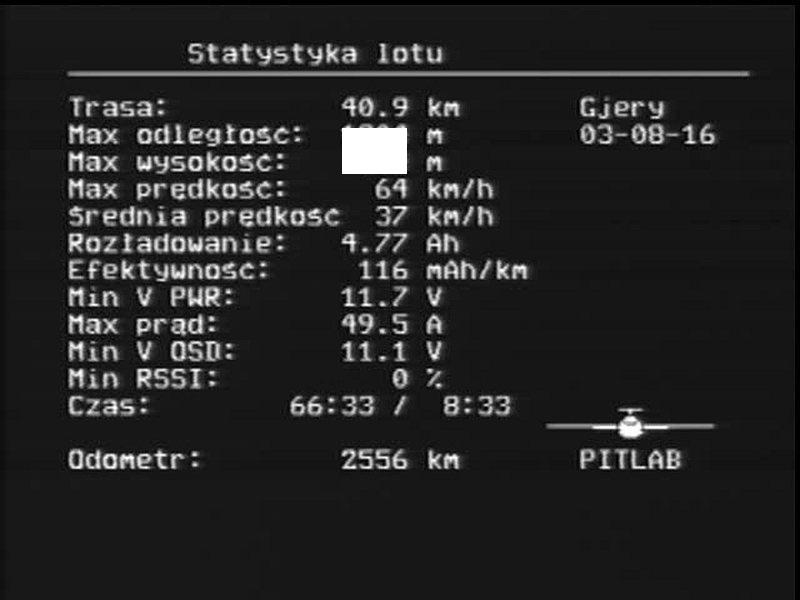

16-0817-18.23.21.mp4_snapshot_01.06.13_[2016.08.27_08.03.03].jpg [ 40.72 KiB | Przeglądane 3317 razy ]
Część kłopotów z modelem udało się wyeliminować, pozostały małe niedociągnięcia, źle zapisywana wartość napięcia pakietu rc w odometrze, oraz złe wskazania temperatury. Dwie klatki z podglądu start i lądowanie.
16-0826-18.29.01.mp4_snapshot_00.57_[2016.08.26_21.15.45].jpg [ 63.99 KiB | Przeglądane 3317 razy ]
16-0826-18.29.01.mp4_snapshot_55.53_[2016.08.26_21.09.27].jpg [ 133.33 KiB | Przeglądane 3317 razy ]
Pasowało by to jakoś naprawić :?:

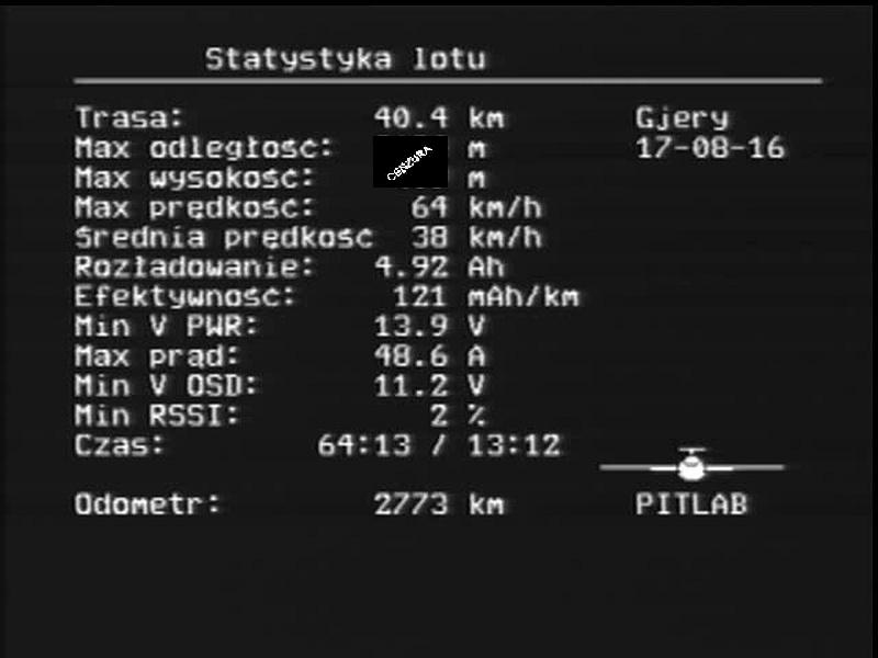

PostNapisane: sobota, 27 sierpnia 2016, 19:47
Posty: 1518
Dokładnie tak wychodzi z Twojej statystyki. Popatrz na moją dzisiejszą statystykę. Prawie cały czas na silniku.
stat_27_08_2016.jpg [ 211.77 KiB | Przeglądane 3233 razy ]
