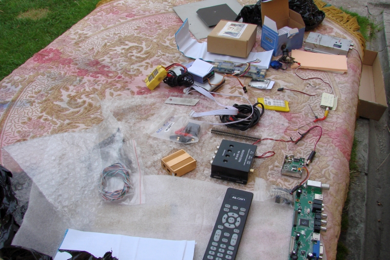

Pamiętacie jak dron kiedyś żołnierzom uciekł i nie wiadomo kto i gdzie go miał szukać? To ten dron w rozsypce u mnie się chyba pojawił. Tak mniej więcej wyglądają podzespoły których posiadaczem jestem. Pewnie wyda się w niedługim czasie co to i od kogo, ale niech na razie pozostanie że to z drona co uciekł :mrgreen:
1.JPG [ 389.83 KiB | Przeglądane 37610 razy ]
2.JPG [ 387.81 KiB | Przeglądane 37610 razy ]
W podzespołach był uniwersalny sterownik do matrycy, to postanowiłem najpierw ożywić monitor.
W sumie sprawa jest banalna. Łączymy kabelki według datasheet urządzeń które posiadamy, wgrywany oprogramowanie i mamy całkiem sprytny monitor.
