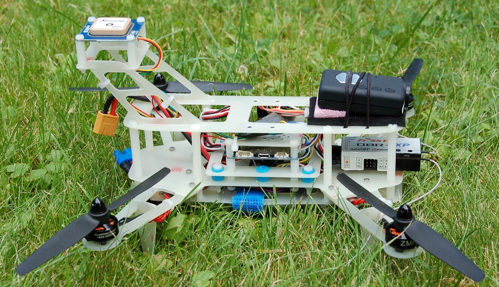

Dzisiaj wieczorem wykonałem swój pierwszy lot FPV. Wprawdzie od pewnego czasu, latając copterem koło domu, podglądałem widoczki z powietrza, ale dopiero dzisiaj wybrałem się specjalnie na otwartą przestrzeń, aby korzystając tylko i wyłącznie z widoku na monitorze polecieć nieco dalej. Lotów było kilka i coptery dwa. Jeden z nich miał na pokładzie Mobiusa, który służył za nagrywarkę i podgląd, drugi miał tylko kamerę do podglądu. Poniżej fragment filmu z jednego z lotów na odległość 450 metrów (pomiar z mapy). Niestety, nie mam jeszcze OSD więc nie jest łatwo, brakuje informacji o podstawowych parametrach.
Najdłuższy lot (niestety, copter był bez Mobiusa) miał 690 m. Zawróciłem, bo Frsky zaczął sygnalizować słaby sygnał. Muszę poprawić antenki odbiorcze, bo były puszczone byle jak, gdyż wcześniej latałem tylko w zasięgu wzroku. Obraz video był cały czas bardzo dobry, jedynie pod koniec pojawiały się sporadycznie pojedyncze zakłócenia, zapewne od silników, które są bardzo blisko anteny nadawczej.
Sprzęt video to nadajnik 5,8G Boscam TS353 (400 mW), odbiornik RC805 i antenki koniczynki. Obraz oglądałem na monitorku 5" od Marka Rokowskiego (monitor czeka na obudowę aby zrobić z niego gogle). Drugi copter ( z którego pochodzi nagranie) miał to samo wyposażenie, jedynie antena nadawcza była z zestawu, bo nie miałem drugiej koniczynki.
Poniżej coptery użyte do lotów. Ten drugi ma zdjęcie zrobione jeszcze przed montażem nadajnika video.

 Tytuł: Re: Pierwszy lot FPV.
PostNapisane: czwartek, 21 sierpnia 2014, 23:17
Brawo! Bez cyferek na ekranie pierwszy lot i taki wynik fiu fiu
A zakłócenia może moduł BlueTooth powodować - widzę, że jest przypięty i zasilany na stałe - warto go wyłączyć gdy nie jest używany.
PostNapisane: czwartek, 21 sierpnia 2014, 23:46
BT jest tylko na zdjęciu, bo coś ustawiałem. Do lotów go nie używam. A zakłócenia były naprawdę drobne, w postaci cienkiej, pojedynczej linii poziomej, pojawiającej się sporadycznie na ułamek sekundy. A było to w odległości ponad 600 m i w niczym nie przeszkadzało. Sądzę, że na tym zestawie spokojnie polecę ponad 1 km. Biorąc pod uwagę, że antenki to tylko chińskie koniczynki, to nie jest źle. Muszę popracować nad linkiem RC, to zobaczę jak daleko na tym da się lecieć. W zanadrzu czeka jeszcze antena panelowa 14dbi do odbiornika.
