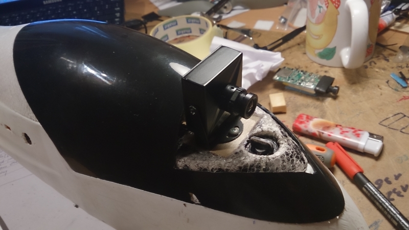

Trochę postępów w budowie :D
DSC_0389.jpg [ 224.9 KiB | Przeglądane 15318 razy ]
DSC_0390.jpg [ 221.79 KiB | Przeglądane 15318 razy ]
DSC_0395.jpg [ 244.13 KiB | Przeglądane 15318 razy ]
DSC_0400.jpg [ 311.18 KiB | Przeglądane 15318 razy ]
DSC_0401.jpg [ 204.37 KiB | Przeglądane 15318 razy ]
DSC_0406.jpg [ 198.28 KiB | Przeglądane 15318 razy ]
Za tydzień będzie gotowy :P

Tak patrzę na 5 i 6 fotkę - to podcięcie kabinki nie jest za małe? Na fotkach wygląda tak, jakby było za blisko kamerki, i nie pozwoli na jej obrót?..
 Tytuł: Re: Raptor 2000 - nowa platforma do FPV
PostNapisane: sobota, 17 maja 2014, 20:00
A to ona ma się obracać?
PostNapisane: sobota, 17 maja 2014, 20:09
Kamera będzie nieruchoma :oops: w tej wersji modelu :P
PostNapisane: sobota, 17 maja 2014, 20:18
Tak sądziłem widząc mocowanie kamery, Rumcajsa pewnie zmyliło serwo na zdjęciu :lol:
PostNapisane: sobota, 17 maja 2014, 20:49
Że mocowanie jest na sztywno to widać wcześniej - sądziłem że to tak dla przymiarki :oops:
PostNapisane: niedziela, 18 maja 2014, 11:01
- Sam ciąłeś tę czarną owiewkę czy to przewidział producent?
- Czy zaślepisz płaszczyznę za kamerą, czy ma tam świstać do środka?
- Podmalujesz tę odkrytą półkę pod kamerą?
PostNapisane: niedziela, 18 maja 2014, 12:00
Owiewkę sam przycinałem :D nawet sie udało to zrobić prosto. Z tym wianiem do środka to mam problem, czy tak zostawić czy zaślepić. W sumie jak tak zostawię to wiatr :mrgreen: będzie miał którędy uciekać ponieważ w tylnej części jest sporo dziur :D Półka przed kamerą obowiązkowo będzie pomalowana na czarny mat
PostNapisane: niedziela, 18 maja 2014, 12:38
