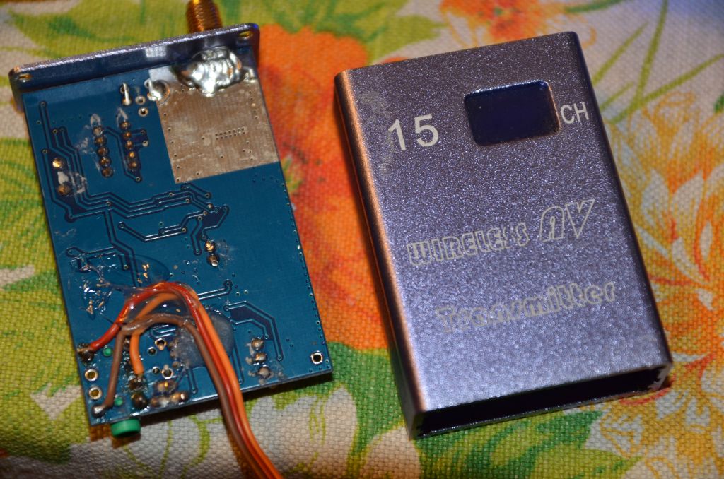

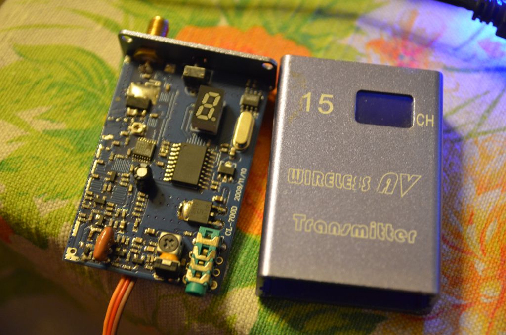

3. Mam podobny - z tego co widać układ elementów identyczny, inny tylko kolor płytki. Pomarańczowy kabelek to video, czerwony to 12V, brązowy to GND. Ponieważ posiadam oryginalne złącze, to wlutowałem się od tyłu płytki więc miej to na uwadze:
DSC_4561.JPG [ 173.12 KiB | Przeglądane 5210 razy ]
DSC_4563.JPG [ 208.83 KiB | Przeglądane 5210 razy ]
Ponieważ jest to nadajnik wątpliwej jakości, zamierzam wykorzystać go do testów sterowania częstotliwością nadawania video za pomocą... uwaga ... arduino ;)
