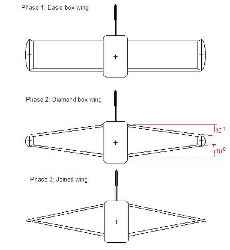

Tak co nieco poszperałem w internecie i do czego doszedłem. Klasyczny Boxwing tak wygląda.
1.jpg [ 289.26 KiB | Przeglądane 4508 razy ]
W zależności od układu płatów mamy takie konfiguracje.
2.jpg [ 121.73 KiB | Przeglądane 4508 razy ]
Teraz tak się zastanawiam jak tym sterować czy oddzielnie lotki i wysokość, czy jak deltą?
3.jpg [ 98.25 KiB | Przeglądane 4508 razy ]
A co będzie jak zaczniemy wychylać powierzchnie sterowe w ten sposób?
4.jpg [ 120.67 KiB | Przeglądane 4508 razy ]
W pierwszym przypadku będzie się pionowo wznosił? A w drugim jakoś hamował, czy zakręcał? Gdyby nie rozpoczęta budowa powiedzmy trzech modeli, zabrałbym się za eksperyment natychmiast. Bo ten projekt jakoś za mną łazi cały czas.
Załącznik 3.jpg nie jest już dostępny
Przy takim układzie sterował bym jak deltą czy latającym skrzydłem i powinno bez problemu dać radę.
Załącznik 4.jpg nie jest już dostępny
Nie jestem pewny czy te Twoje rozważania dotyczą klasycznego boxwinga, czy tego z kolorowego rysunku, ale dolny rysunek powinien wyglądać jednak tak.
GJERY.JPG [ 45.48 KiB | Przeglądane 4482 razy ]
Ten Twój dolny mix raczej spowoduje tylko chaos i nie da się tym niczego wysterować, chyba że przy doborze wychyleń będzie coś jak by różnicowe wychylenie lotek, ale więcej wyhamuje niż efektywnie zadziała.
Czy te górne wychylenia spowodują pionowe wznoszenie lub opadanie przy tak krótkim kadłubie trudno "na oko" stwierdzić. Przypuszczam jednak, że model będzie jednak zadzierał i opuszczał nos.
Ja w swoim projekcie mam długi kadłub i założyłem równocześnie działające stery wysokości na przednim i tylnym płacie co, mam nadzieję, przy doborze odpowiednich ich wychyleń zniweluje zadzieranie/opuszczanie nosa, a zatem zapewni, że pionowy kąt widzenia kamery nie będzie się zmieniał. Lotki dałem osobno.
ED: jeżeli ster na przednim skrzydle będzie przed środkiem ciężkości, a tylny za to powinny działać tak ja piszesz.

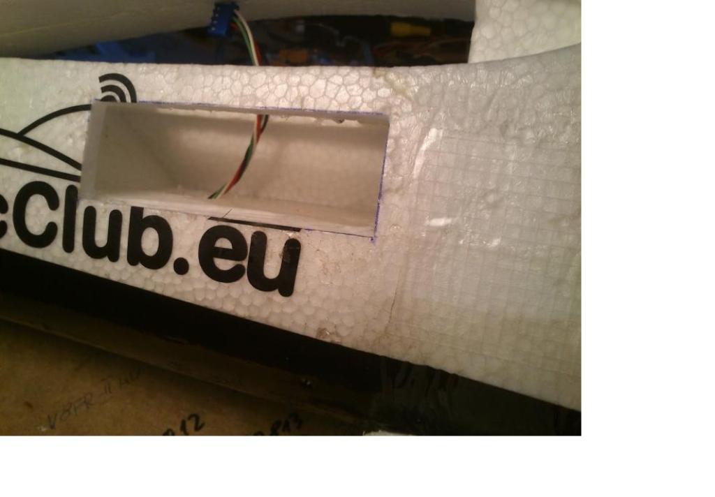

Co do kopułki na kamery, to za ok.25zł kupiłem kopułkę średnicy 78mm, była to atrapa kamerki.
Może wystarczy?

Bartek, poczytaj o kopułkach w projekcie Artura na zimę:
Szymon napisał(a):
Władek,
sprawdzałem dziś z ciekawości zachowanie gopro, gdy obiektyw nie jest umieszczony w osi kopułki - obraz nie jest zniekształcony. Warunkiem jest to, że kupujemy porządne kopułki, a nie atrapy. Patrząc przez kopułkę z atrapy gołym okiem widać, że obraz będzie zniekształcony.
Wolną chwilą wstawię film obrazujący nagranie z gopro przez kopułkę oraz fotkę pokazującą położenie obiektywu względem osi.

Ja w swoim projekcie mam kopułkę z atrapy i obraz nie był zniekształcony....
Stąd moja propozycja. :-)

Wstaw Bartku zdjęcie Twojego projektu jak umieściłeś kamerkę w kopułce. Może wtedy będzie prościej dysputować.
Ja, jak pisałem, puki co zrezygnowałem z kopuły.
