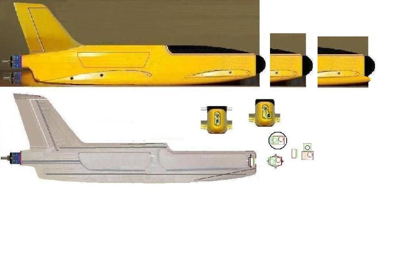

Przerzuciłem potrzebne rzuty na jeden arkusz.
Z kołem 11.JPG [ 70.39 KiB | Przeglądane 4326 razy ]
Teraz będzie łatwiej rozrysować szczegóły.
ED: po wysłaniu zobaczyłem, że muszę skorygować rzut z przodu. Poprawię to. Wymienię rysunek.
ED: wymieniłem.
Pozdrawiam Stefan.

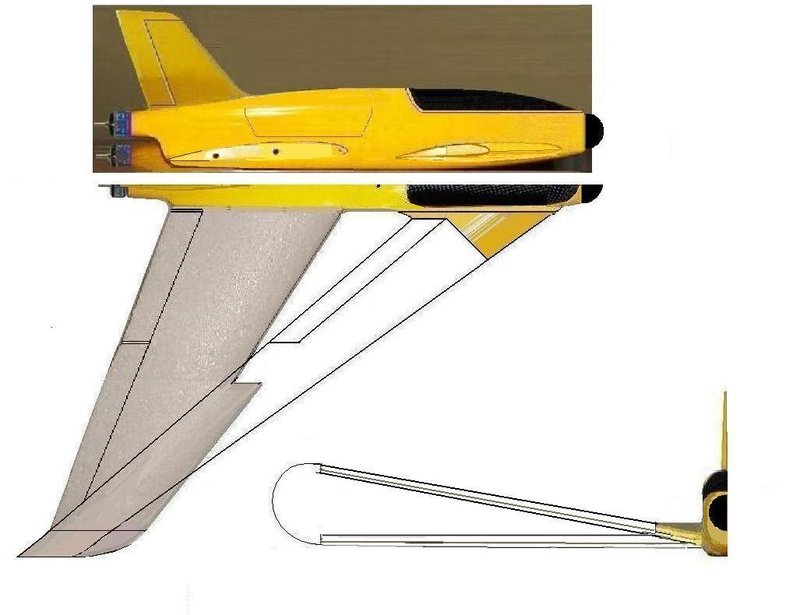

Dzisiaj popracowałem trochę nad szczegółami
Z kołem 12.JPG [ 80.83 KiB | Przeglądane 4325 razy ]
wciąż zastanawiam się jednak nad kątem wzniosu przedniego skrzydła, lecz skośne płaty tworzą mniejszy ten wir na końcówkach więc może taki wznios wystarczy.
Jeszcze podumam.
ED: jest drobny błędzik rysunkowy w połączeniu łącznika z dolnym skrzydłem, ale już nie będę teraz poprawiał.
Pozdrawiam Stefan.

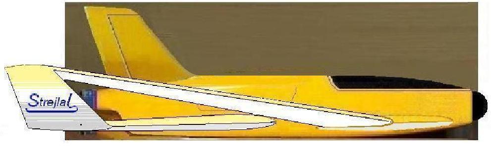

Skrzydło poszło na dół więc ten garb na kadłubie nie jest potrzebny.
Zawsze to trochę masy.
Kadłub węższy.JPG [ 40.32 KiB | Przeglądane 4217 razy ]
Pozdrawiam Stefan.

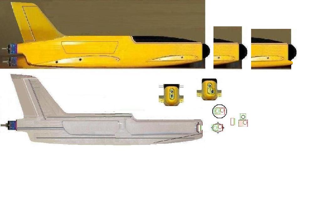

Stefan, spiesz się z tym projektem bo inni Ciebie wyprzedzają. Wygląda że takie coś lata.
I bardzo dobrze, że lata. :mrgreen:
Większość tych zdjęć potwierdza jakby, że tylne skrzydło powinno być na dole, a przednie na górze.
Sam nie wiem gdzie jest to moje przednie skrzydło :?:
Jeszcze zimy nie ma, choć już chłodno, a projekt ma służyć do rozmyślań "na zimę" i zaprojektowania i zbudowania potem tego, Kolegom z Lotniska, pod FPV.
Wczoraj i dzisiaj coś tam dumając porysowałem i zastanawiam się nad rozmieszczeniem kamerek, co się wiąże z kształtem przodu kadłuba. Zaglądając oczywiście to tamtego fajnego projektu, w którym można wyczytać jakie są potrzeby latających FPV.
Wstawiam moje "wydumki", a opis z rozmyślań potem bo się jeszcze nie zakończyły.
WNĘTSZE Wzm 22.JPG [ 46.39 KiB | Przeglądane 4124 razy ]
Pozdrawiam Stefan.
