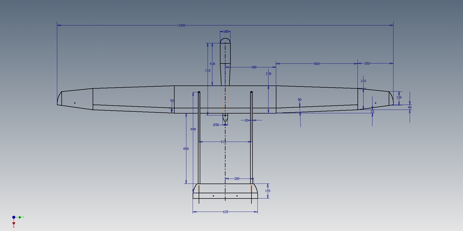

Panowie, przyznaje sie bez bicia do bledu. Otoz wszystkie listewki w sprzedazy maja 1m dlugosci i dzwigary max. rowniez tylko 1m. Na poprzednim rysunku centralna czesc skrzydla
miala dl. 1100mm :evil: :evil: :evil:
Tu w prowadzilem zmiany, srednica kadluba 100mm, kolpaka 50mm, centroplat 1000mm.
Panowie, bardzo prosze o komentarz.

Tydzień mnie nie było, a tu tyle się dzieje :D . Nie wiem czy warto skracać centropłat. Są listwy 1,2 m a nawet 1,5 m http://www.modelpartner.ig.pl/sklep/index.php?p=p_173&iPage=3. Można też kleić krótsze modelarskim sposobem, czyli przycięte skośnie i dokładnie dopasowane. Miejsce łączenia dodatkowo owinąć nicią kewlarową czy rowingiem węglowym. Uważam, ze długość listew nie jest problemem.
Super, tak wiec mozna miec centoplat 1100mm a koncowke 750mm. Rozpietosc w obu przypadkach jest 3300mm.
Czy sa juz moze jakies nastepne ustalenia?
Adam, co sie narobilo??????????????????????????

A nic wielkiego silnik musiałby mieć max 44mm średnicy, nie mam pomysłu jak z tego wybrnąć, z ręki tego równo nie zrobię więc to do kosza a "wytoczę" drugie już z samą wieżyczką.
Kurcze chopy kurier mi wiezie materiały do budowy tego mojego skrzydła więc ten projekt z mojej strony trochę ucierpi :nieufny:

Proszę --> jak rozwiązujemy mocowanie belek w centropłacie?
EDIT.2
Chopy jeśli zrobię kadłub to będzie miał miejsca na silnik wewnątrz 44mm około myślę, że to jeszcze się poszerzy o jakieś 2mm na stronę (dwie warstwy laminatu) jeśli komuś pasuje to dobrze jeśli nie to trudno. Niech rzeźbi sam.

Adam, wyslalem ci wiadomosc na PW, ale moze I tu powtorze. Najwyzszy czas zeby ustalic podstawowe parametry modelu. Moja zmiana byla zasugerowama wymiarami Szymona gdzie wymiar mial byc 60mm przy silniku 42mm I pozwolilem sobie zmienic na 50mm. Panowie, Adam wlozyl kupe pracy I najwyzszy czas na pobudke I konkretne ustalenia. Ja rowniez dalej nic nie bede kombinowal poniewaz tak naprawde nie ma prawdziwych konkretow: jakie dzwigary, jakie belki, jaka metode wybraliscie na robote skrzydel I lista jest dluga
Ja naprawde nie chce byc projektantem tego modelu, ja chce byc wspolprojektantem. Moje zdanie jest; ze srednica 44mm ktora Adam zrobil jest dobra.

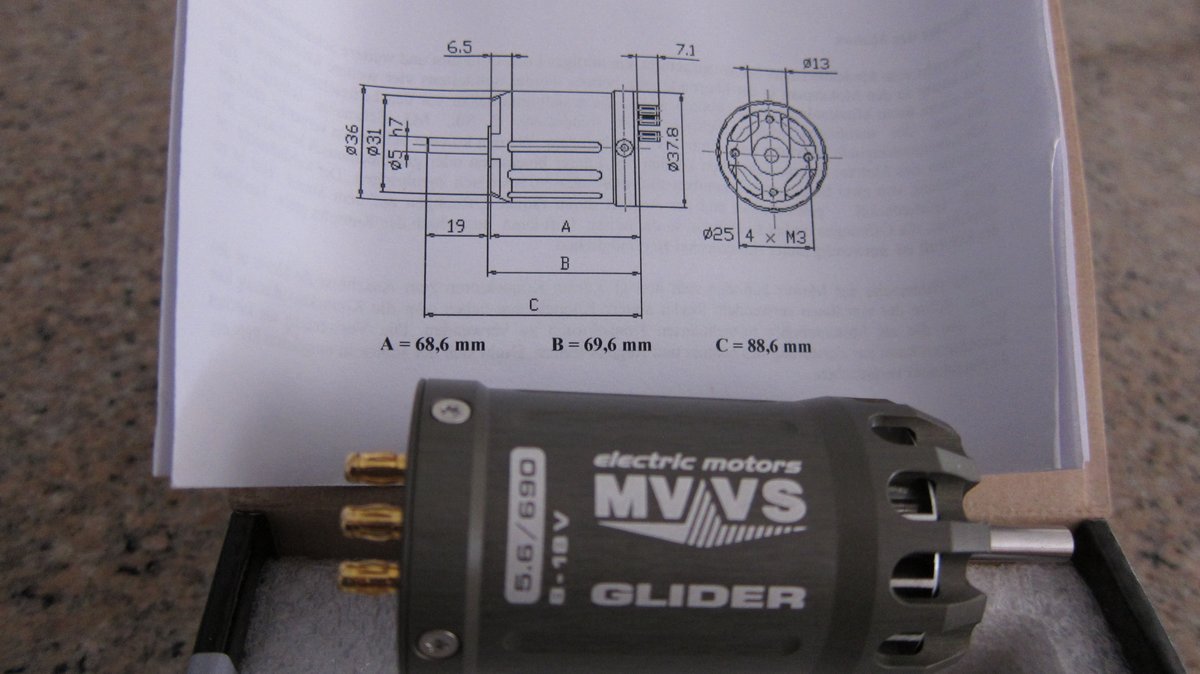

Silnik ktory ja bede uzywal to czeski MVVS 5.6/690 Prop for 3S - 15x10", 4S - 14x9", motor nadaje sie do kadluba - kolpaka o srednicy 40mm ( kable z silnika wychodza z tylu)

Na prawie samym poczatku zasugerowalem najleprzy silnik do tego projektu MVVS 5.6/690, ktory rozwiazuje kupe problemow. Ok wiem ze drogi, ale ani jedno slowo komentarza nie padlo z waszej strony.Tak naprawde nie mozna dalej I pewne zasady powinny byc wdrozone.
Edit: Silnik mocowany w kadlubie. Szymon ja nie prosze was o liczenie ja prosze o konstruktywne komentarze, jakie macie materialy dostepne I pewne wczesne ustalenia pozwalajace na dalsza prace. I zbraku tych wczesnych ustalen Adam che wywalic w bloto pare godzin pracy.

Moje wszystki motorki to outrunners I oczywiscie bez przekladni, do tego projektu sugerowalem rowniez outrunner jak ponizej

Mnie twoja propozycja zabrzmiała tak, że powiedziałeś czego Ty użyjesz, z nie co sugerujesz wszystkim, dlatego też nie spotkałeś się z komentarzem na temat napędu:
Stan napisał(a):
Silnik ktory ja bede uzywal to czeski MVVS 5.6/690 Prop for 3S - 15x10", 4S - 14x9", motor nadaje sie do kadluba - kolpaka o srednicy 40mm...
Masz racje, silnik który zasugerowałeś jest drogi. W nastiku kosztuje 460 PLN. Być może jest fajny - nie wątpię - ale dla mnie stanowczo za drogi. Ja również zasugerowałem silnik
