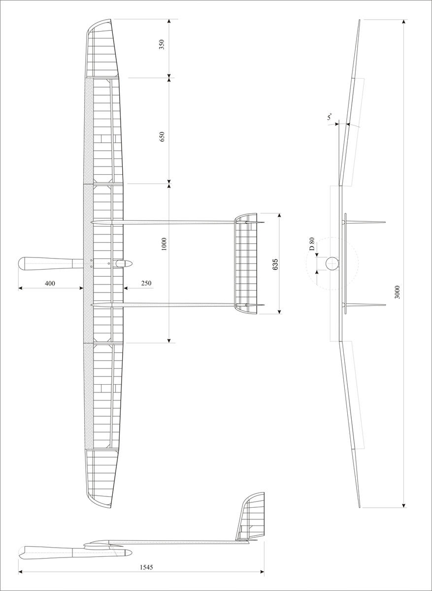

A może coś w tym stylu co proponował Janusz
Wojtku, model ze zdjęcia, to nie jest to samo, co z linkowanych planów. Zwróć uwagę na łamany profil skrzydła, oraz inne detale.

Teraz ja bym widzial taki model:
Maly rysunek ponizej I na profilu RG15ze smiglem pchajacym skladanym w locie http://www.rcgroups.com/forums/showthread.php?t=1869035 . Wszystkie moje zawodnicze termiczne szybowce lataja na tym profile I spisyja sie znakomicie. Ustawienia na przeloty I termike podam jak project wejdzie w zycie. Mozna by bylo zrobic puzzle to I ja sie pisze.
Pulsar-FPV.jpg [ 55.2 KiB | Przeglądane 23292 razy ]

Prezentowany przez Ciebie model bardzo sie mi podoba, ale jednocześnie mam pewne obawy wynikające z jego konstrukcji:
1. Pokrycie skrzydeł folią, co przy lądowaniach czasami w przygodnym terenie może się źle dla nich skończyć. "Operacje" FPV często wykonywane są w "warunkach zastanych", gdzie nie ma wykoszonego pasa do lądowania...
2. Możliwość "demontażu" modelu na czas transportu, a co za tym idzie "rozbieralne" mocowanie belek ogonowych w centropłacie.
3. Kadłub jest przemyślany i dobrze rozplanowany, ale... jak i z czego go wykonać w "powtarzalnej" wersji :roll:
EDYTA:
Na rysunkach widać, że belki ogonowe są "nakładane" na skrzydło, a nie wprowadzane w jego obrys, więc pkt.2 był by w jakiś sposób rozwiązany.
Przy powiększeniu rzutu bocznego, zastanowiła mnie jednak proporcja usterzenia pionowego, tym bardziej, że jest ono "podwójne" :roll:
Ale ja się na tym nie znam :mrgreen: i być może tak musi być... :roll:

Janusz, kolejny model o dużej "powierzchni bocznej" :(
To już zdecydowanie skłaniał bym się ku projektowi zaproponowanemu przez Stana...
Stan napisał(a):
Artur, zacznę od kadłuba. Zacząć od rysunku z dokładnymi wymiarami, znaleźć tokarza i frezera, wytoczyć z aluminium, nylonu pełny kształt kadłuba, następnie wystrugać pylon-wieżyczkę...
Gdyby pylon zrobić jako osobny element, to cały kadłub/rurę, można by laminować odśrodkowo :roll: Może wyszło by lżej :roll:
A może zrobić formę i "dmuchać" z hips-u :roll:

Czy ktoś podjął by się zaprojektować skrzydło jak na rysunku zaprezentowanym przez Stana :roll:
Profil RG15, cięciwa 250mm... pozostaje kwestia grubości profilu... 11% czy 13% :roll: Podstawowy, czyli 8,9% chyba odpada :roll:
Rozpiętość raczej taka jak w projekcie, czyli 3000mm
Ja bym się zajął przygotowaniem kopyta kadłuba...
Profil typowy do lotów termicznych i na bazy ale można też użyć MH32 zwłaszcza, że model ma powyżej 2m.

Teraz co do profilu. Orginalny Pulsar lata na RG15, mam 3 modele pulsara I lataja oblednie: rozpietosci 2m. 2.5m i 4m. Jezeli cos jest zle - to tylko pilot do dupy.
Dlatego upireral bym sie przy RG15.
