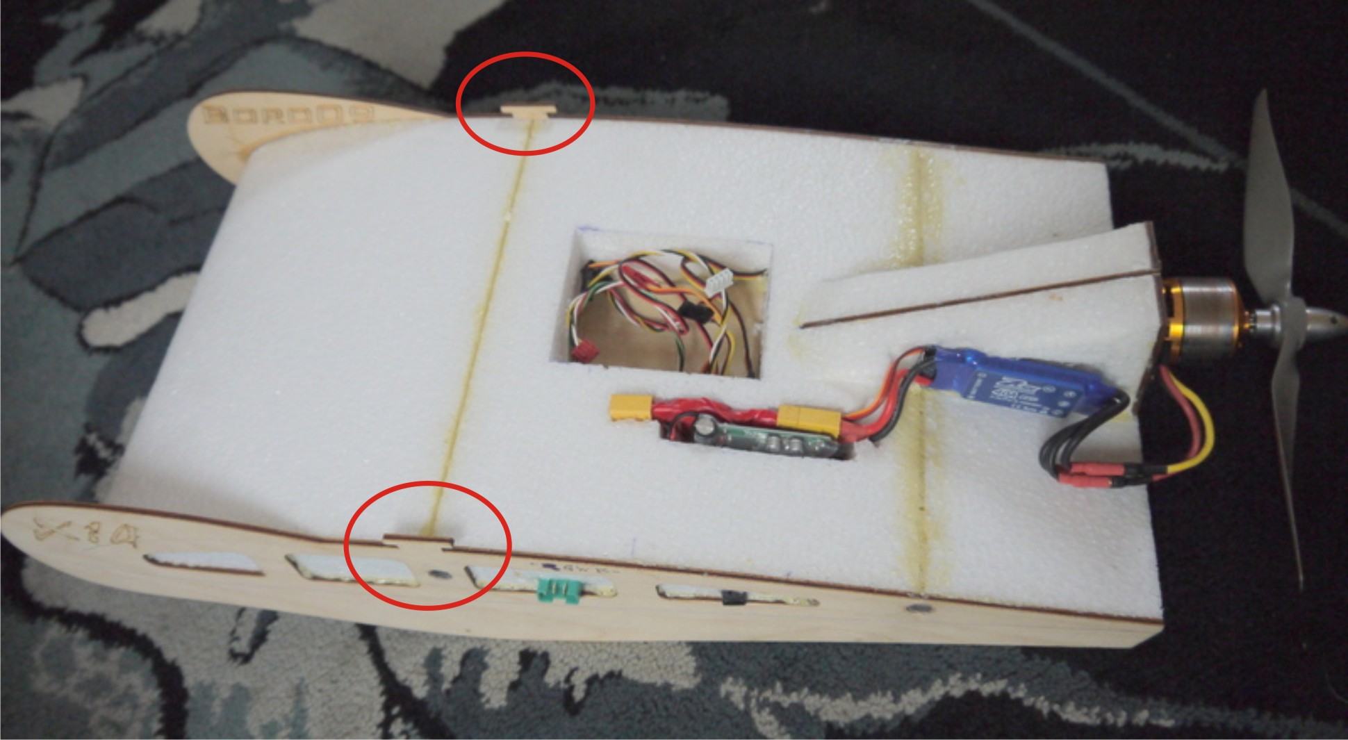

Nie no bagnet widziałem tylko mnie zastanawia czy tylko Zbyszek będzie wkładał czy będzie jakieś zabezpieczenie przed rozsunięciem się. No bo te wypustki (ło te na fotce) tak mnie zastanowiły. A może coś będzie domontowane do lądowania.

Właśnie stoję przed podobną konstrukcją i podobnym dylematem, i - przynajmniej do tego momentu - mam podobne rozwiązanie. U mnie będzie tam pętla z gumy łącząca wszystkie 3 części (tyle że u mnie przez środek będzie biegła kabinka, a sama guma będzie w lekim wyżłobieniu w poprzek centropłata). Na 99% tu będzie podobnie ;)

Ja będę zakładał po dwie gumki na wypustki, powinno wystarczyć. Siła rozsuwająca płaty w locie to głównie siła odśrodkowa.
