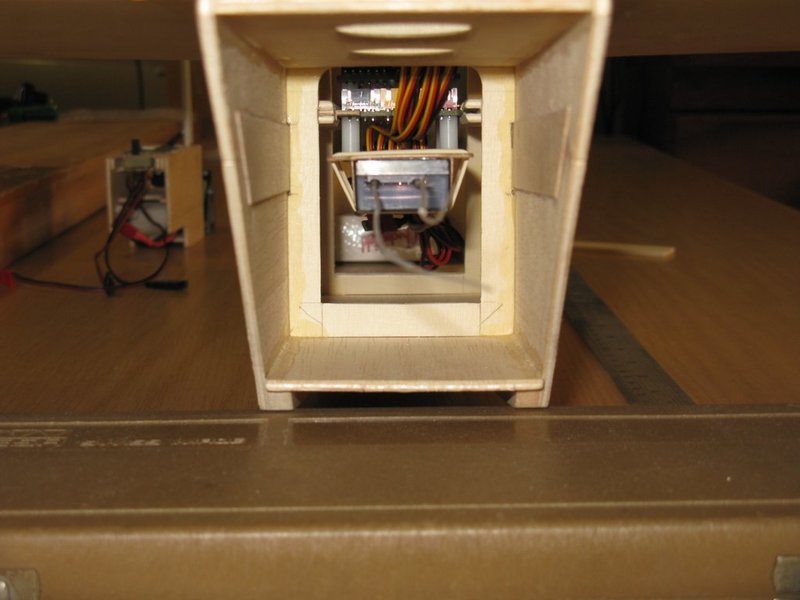

Musze powiedziec ze takiego pozadnego Belfegora to nie widzialem, a tak naprawde rowniez takiego FPV, gdzie nie ma i nie widac kilometrow kabli. Wladek gratuluje-wyglada super.
IMG_0114.JPG [ 192.08 KiB | Przeglądane 4661 razy ]
IMG_0115.JPG [ 110.27 KiB | Przeglądane 4661 razy ]
IMG_0116.JPG [ 94.14 KiB | Przeglądane 4661 razy ]
IMG_0117.JPG [ 104.65 KiB | Przeglądane 4661 razy ]
IMG_0118.JPG [ 86.21 KiB | Przeglądane 4661 razy ]
IMG_0119.JPG [ 111.09 KiB | Przeglądane 4661 razy ]
IMG_0120.JPG [ 113.02 KiB | Przeglądane 4661 razy ]
IMG_0121.JPG [ 144.57 KiB | Przeglądane 4661 razy ]
IMG_0122.JPG [ 107.48 KiB | Przeglądane 4661 razy ]
 Tytuł: Re: A.P-F.P.V. BELFEGOR.
PostNapisane: czwartek, 23 maja 2013, 18:40
Wiek: 74
Witam.
Tak jak obiecalem,troche opisze nowego Belfegorka.
Podstawowe wymiary:
Roz. skrzydla -1750mm
Dlugosc kadluba-1250mm
Powierzchnia nosna skrzydla- 40dcm 2
Profil skrzydla-HQ-3,5 14
Waga do lotu,jeszcze nie znana.
Konstrukcja modelu mieszana,EPP, balsa,carbon, depron.
Co do profilu skrzydla, jest to ten sam profil co wiekszosci modeli Multipleksa np. Twin Star , E. Glider ,Mentor .
Tyle na dzisiej, jutro opisze zdjecia.
Specjalne podziekowania dla Stana za wyslanie zdjec.
