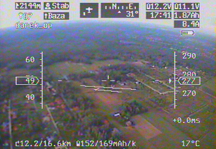

PostNapisane: piątek, 16 sierpnia 2013, 19:28
Posty: 2629
Mój malutki rekord SS-a :D :mrgreen:

Posty: 2739
Pierwszy tydzień z AP a tu już 2144 zaliczone - gratulacje !

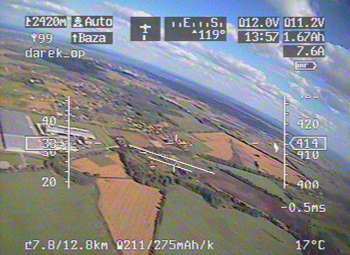

PostNapisane: niedziela, 6 października 2013, 21:03
Posty: 2629
Podsumowanie dzisiejszych lotów :D

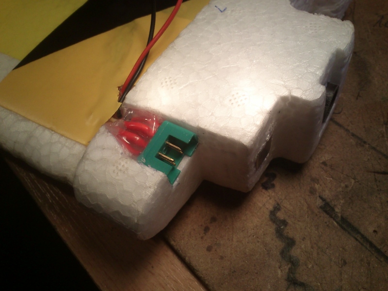

PostNapisane: niedziela, 17 listopada 2013, 19:15
Posty: 2629
Ponieważ weeckend zapowiadał sie na nielotny mój SS przeszedł mały remont :D
Zmieniłem sterowanie lotek na jednokanałowe i dzięki temu odzyskałem wolny kanał do sterowania pantilta kamery :D Usunełem też przedłużacze do podłaczania lotek i klap. Była to czynność która zawsze doprowadzała mnie do białej gorączki na lotnisku. Bardzo ciężko było upchnąć nadmiar kabli i połączone wtyki z gniazdami w małej przestrzeni pod skrzydłami :twisted:
Założyłem gniazda MPX w kadłubie i skrzydłach i teraz wystarczy wsunąć skrzydła i gotowe.
Tak to wygląda :P

Wyprowadziłem też przewody do podłączenia oświetlenia nocnego :D
