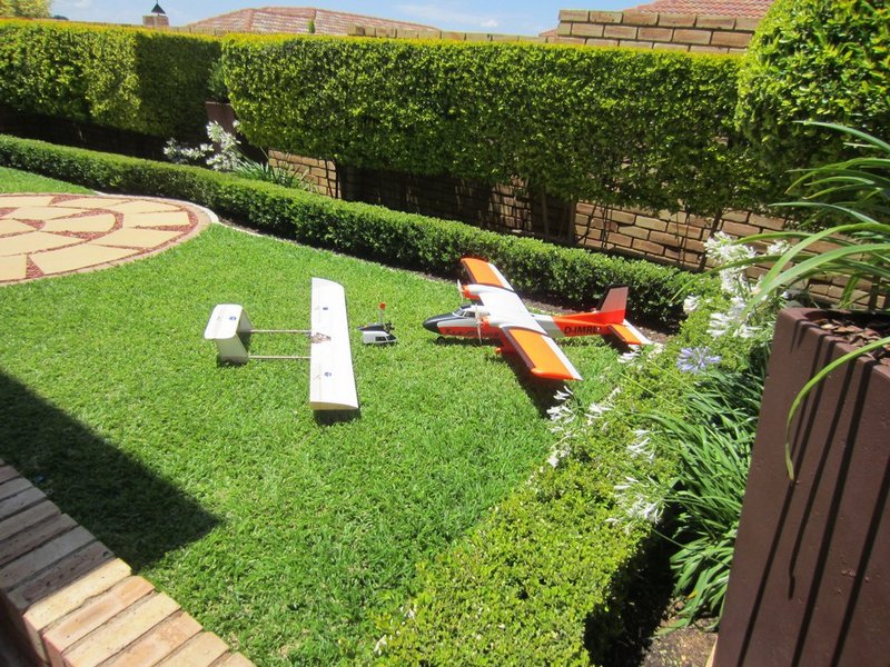

PostNapisane: poniedziałek, 10 grudnia 2012, 22:29
Wiek: 74
Przywolany Stasiek do tablicy :lol:
IMG_0109.JPG [ 160.98 KiB | Przeglądane 4080 razy ]
IMG_0108.JPG [ 172.07 KiB | Przeglądane 4080 razy ]
IMG_0105.JPG [ 193.03 KiB | Przeglądane 4080 razy ]
IMG_0102.JPG [ 187.91 KiB | Przeglądane 4080 razy ]

 Tytuł: Re: Platforma do FPV
PostNapisane: wtorek, 11 grudnia 2012, 11:08
Wiek: 74
Dziekuje Stachu. Dziekuje kolegom za uznanie!
Zdjecie pierwsze.
Wyslalem to zdjecie aby obalic mit drgajacych serw.
Jak widac nadajnik video lezy bezposrednio na serwie,wtajemniczeni wiedza dokladnie o co chodzi.Wszystkie serwa w tym modelu to
HK MG 929 -nie mam problemu.
Antena inverted vee zamocowana na sztywno-brak wibracji w czasie lotu.Stabilna propagacja sygnalu.
Kamera video Sony 600 TVL-zmniejszona plytka do 32-23 mm w metalowej obudowie (ekran) .
Kamera do nagrywania 808-16 zamocowana nad kamera video.
Baterja 800mA starcza na 2 godziny transmisji video.
Cala kabinka jest niezaleznym i wymiennym modulem. Tyle o kabince.
W tym TS wprowadzilem sporo udanych modyfikacji,
Co do pozostalych zdjenc ,jest to porownanie wymiarow modeli.
PostNapisane: wtorek, 11 grudnia 2012, 11:19
Posty: 2739
Piękny model, zamiana kabinki na " uzbrojoną" zmienia SC; zmieniasz położenie pakietu napędowego czy też model jest odporny na to dodatkowe obciążenie?
