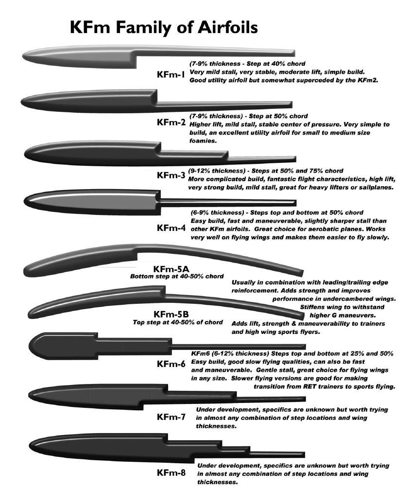

Moja propozycja profil KFm3.
Przyznam,bylem troche sceptyczny do puki sam nie zobaczylem modelu FPV z tym profilem.
Latal rewelacyjnie,kosztuje to grosze ( depron) i zrobisz sam cale skrzydelko w dwa wieczorki!
Wszystko na ten temat znajdziesz w RCGroup -foamies.
Pozdrawiam i polecam Wladek.
 Tytuł: Re: FPV Peace Drone
PostNapisane: piątek, 31 sierpnia 2012, 10:57
Popieram, tez widzialem model jak lata, profil KFm3 pelna rewelacja, duzy udzwig, spory zakres predkosci i laduje super wolno

Rozumiem, że ma to być coś takiego :roll: :
A w uproszczeniu ma wyjść takie coś :roll: :
PostNapisane: piątek, 31 sierpnia 2012, 11:51
Dokladnie to.

A czy da się to pokryć folią, aby przynajmniej przypominało profilowane skrzydło :roll:
PostNapisane: piątek, 31 sierpnia 2012, 13:34
Progi muszą zostać, więc ich się raczej nie kryje folią. Może taśmą klejącą.
Ponoć zawirowania powietrza na nich "wygładzają" ten profil aerodynamicznie.

Przepraszam za może zbyt głupie pytanie ale:
-czy projektując profil kfm3 bierzemy pod uwagę całkowity obrys skrzydła z lotką czy bez lotki
PostNapisane: piątek, 31 sierpnia 2012, 22:16
Z tego co widziale to caly obrys skrzydla z lotka.
