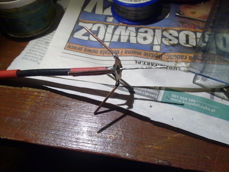

Myślę, że tak ale chyba nie warto. Bardzo cienkie żyły nie ułatwią pracy i zawsze może coś się nie udać więc możesz stracić antenkę. Aby ja zbudować potrzebujesz: złączę (RP SMA w moim przypadku), 15cm kabelka koncentrycznego 4 kawałki miedzianego drutu i trochę cierpliwości.
Moja wyglądała tak przed wykończeniem
20120923903.jpg [ 105.19 KiB | Przeglądane 2593 razy ]
a tak gotowa do testów
20120923905.jpg [ 59.08 KiB | Przeglądane 2593 razy ]
"Tłuste" te przeciwwagi Dałeś w filigranowej antence... (:)
Deficyt cieńszego drutu, czy inne względy :roll:

Posty: 2739
Głównie względy transportowe przeważyły, mam nadzieję, że nie będą się giąć w transporcie.
( czy ich "tłustość" nie będzie wpływać na antenę?)

PostNapisane: niedziela, 23 września 2012, 11:21
Teoretycznie średnica elementów anteny ma wpływ na jej zestrojenie, ale... nie przesadzajmy :)
Na pewno będzie lepsza niż "bacik" :D

No niestety okazała się gorsza niż bacik, musiałem coś spaprać :nieufny: , nie mem odpowiedniej zakleszczarki i posiłkowałem się lutownicą , być może tu tkwi problem a może jednak przeciwwagi :?
20120926912.jpg [ 86.02 KiB | Przeglądane 2501 razy ]
