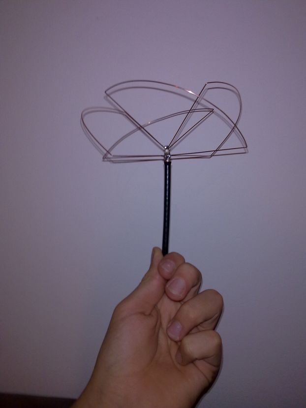

PostNapisane: wtorek, 9 października 2012, 20:58
Różnych eksperymentów antenowych ciąg dalszy:
Koniczynki na 2,4
20121009921.jpg [ 28.36 KiB | Przeglądane 9759 razy ]
i czterolistna (Skew-Planar) na 1120
20121009922.jpg [ 33.9 KiB | Przeglądane 9759 razy ]

Dzięki Adaś, Darek mnie zabezpieczył :D . Teraz jeszcze 3-listna na 1,2 i trzeba testy przeprowadzić, dopiero przyjdzie czas na następne.
