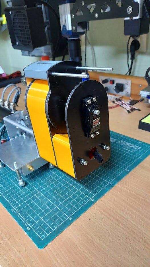

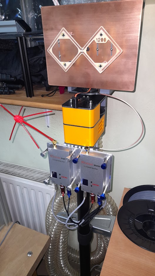

No właśnie buduję od zeszłego roku swój systemu FPV, mimo że jeszcze wtedy nie miałem żadnych doświadczeń w pilotażu modeli RC, no po za symulatorem, a i teraz jeszcze daleko mi do statusu Pilota - nadal się uczę.
Dopadło mnie tak po pikniku modelarskim w Raciborzu na którym miałem okazję pooglądać jak to wygląda w rzeczywistości.
Filmy które oglądałem tu na forum oraz na forum poświęconym FPV robiły i dalej robią na mnie olbrzymie wrażenie, stąd też decyzja że muszę nauczyć się latać, na szczęście jak wyżej wspomniałem początki mam już za sobą - Gama2100 ma się nadal dobrze i muszę przyznać że była to dobra uwaga z waszej strony aby zacząć naukę od takiego modelu :mrgreen:

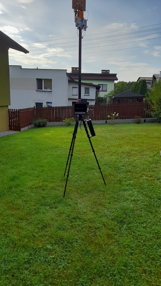

System na który zdecydowałem się budować swoje FPV jest na pasmo 1,2GHz :
- nadajnik i dwa odbiorniki Video mam tego typu: https://pl.aliexpress.com/item/32842296478.html?spm=a2g0o.detail.1000013.4.747f2fadcfndyB&gps-id=pcDetailBottomMoreThisSeller&scm=1007.13339.274681.0&scm_id=1007.13339.274681.0&scm-url=1007.13339.274681.0&pvid=c1956c28-6b8e-4c3e-a698-b6a52abc9d10&_t=gps-id:pcDetailBottomMoreThisSeller,scm-url:1007.13339.274681.0,pvid:c1956c28-6b8e-4c3e-a698-b6a52abc9d10,tpp_buckets:668%232846%238110%231995&pdp_ext_f=%7B%22sku_id%22%3A%2265086399770%22%2C%22sceneId%22%3A%223339%22%7D&pdp_npi=2%40dis%21PLN%21%21131.06%21%21%21%21%21%40211b5e1e16532418567831168eb6cc%2165086399770%21rec
- od dwóch miesięcy cieszę się z zakupionego zestawu Pitlab - OSD, Autopilot, Stacja naziemna, antena biquad zestrojona na częstotliwość 1200MHz, tracker antenowy w trakcie projektowania i zrobię go sam.
- kamerka FPV model JinJean B19 - 1500TVL, Lens 2.1mm - https://pl.aliexpress.com/item/1901503996.html?spm=a2g0s.8937460.0.0.45f52e0eB7veEF&gatewayAdapt=glo2pol,
Pozostało mi się jeszcze do zdobycia.
1. Model RC i tutaj zastanawiam się który będzie lepszy: Volantex Ranger EX lub Volantex Raptor 2 - ten drugi ma bardzo fajny dostęp do kadłuba - planowany zakup po wakacjach - na razie urabiam Żoneczkę :|
2. System RC dalekiego zasięgu - mam radyjko Radiomaster TX16S i jest do niego dedykowany moduł TBS Crossfire - ale nie wiem na które pasmo się zdecydować 915MHZ lub 868Mhz, gdzieś wyczytałem że należy uważać aby nie wejść na pasmo GSM lub jeszcze inny zestaw w postaci modułu do wspomnianego radyjka - ale muszę na ten temat jeszcze poczytać - jeszcze mam czas, latać na razie mogę bez tego.
3. Gogle FPV - muszą poczekać, drogie jak diabli i na tą chwilę nie mam rozeznania w co dobrze celować, w planach jest sterowanie głową pantilt-em kamerki, zakup planuję jednorazowy typu do końca.

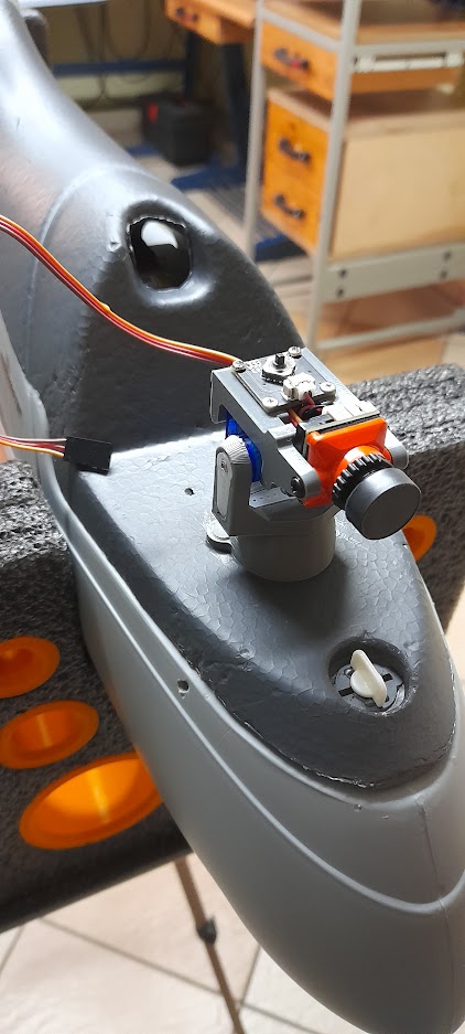

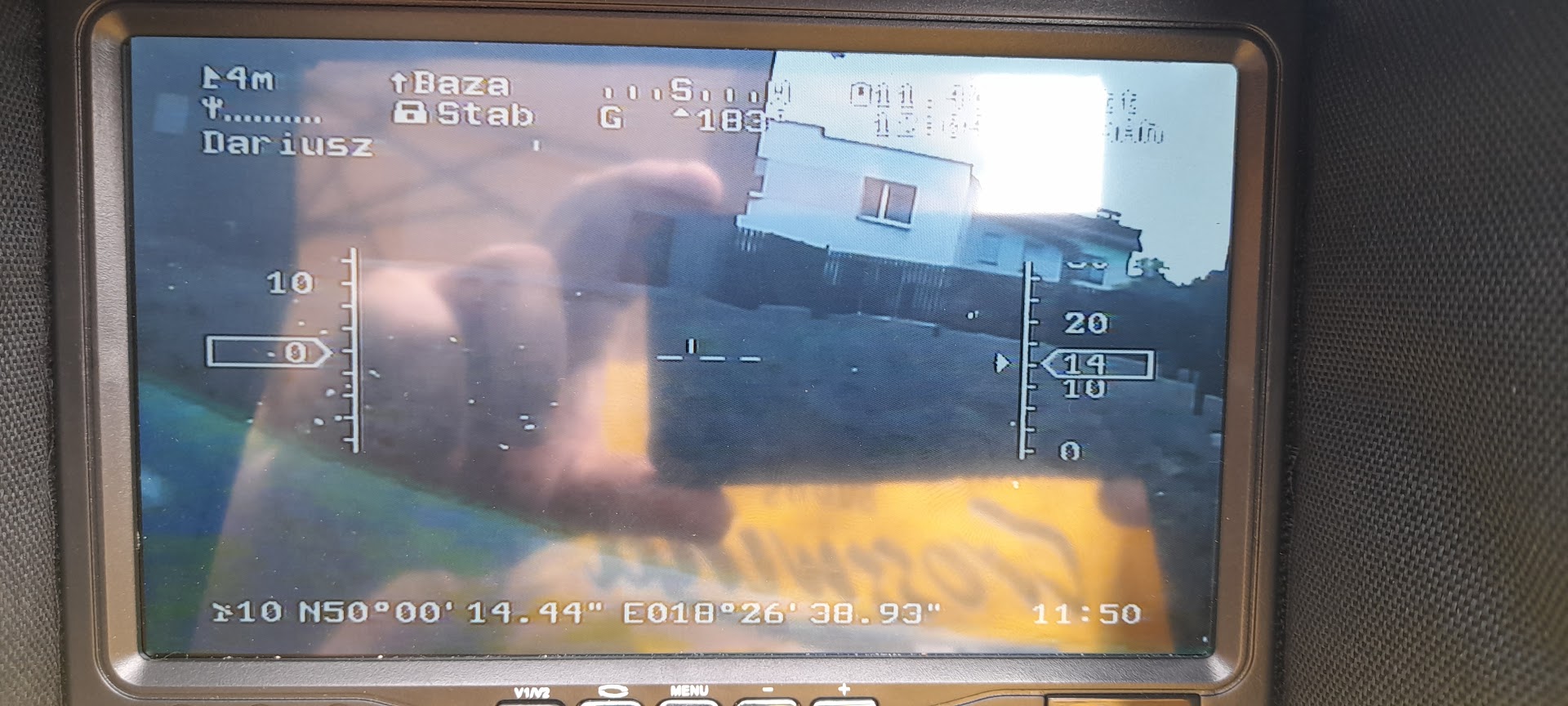

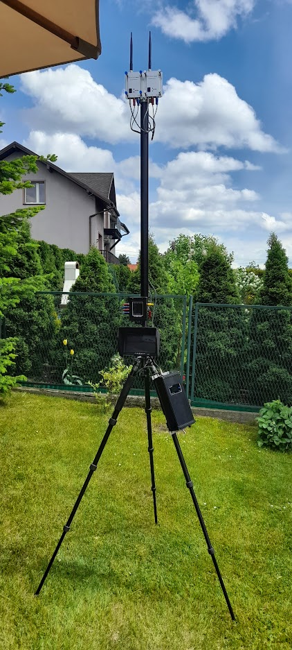

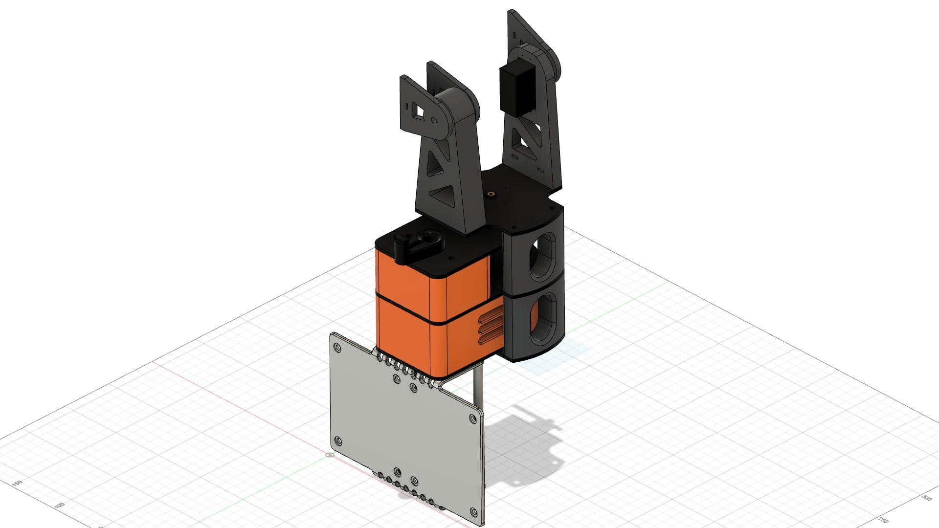

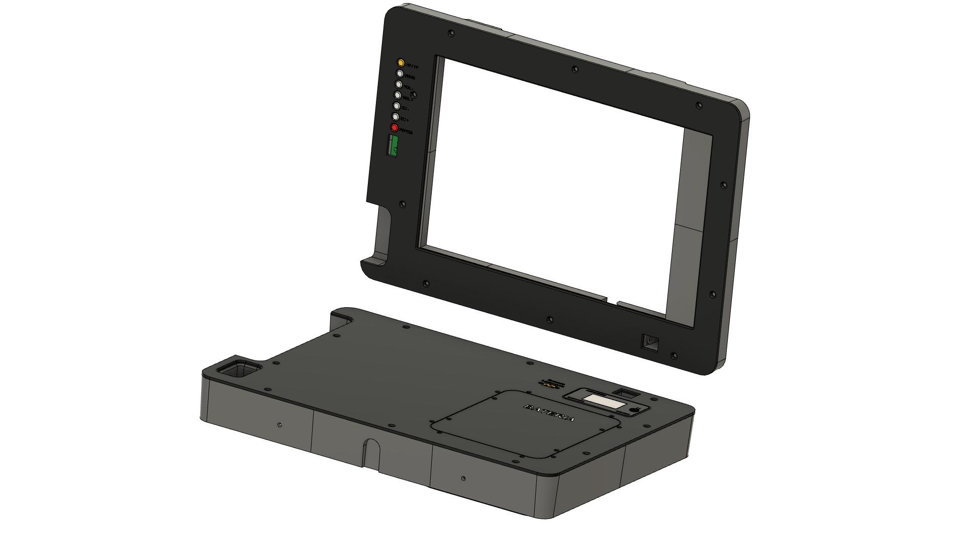

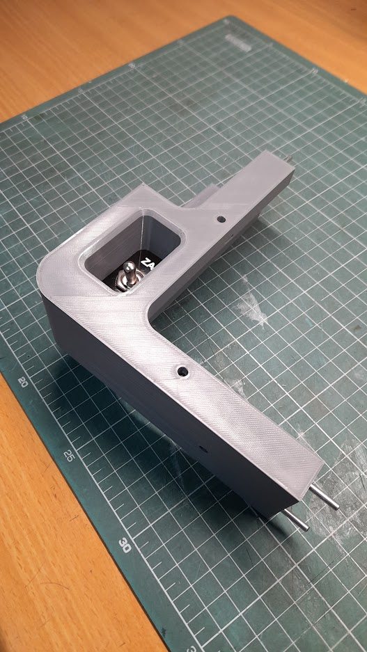

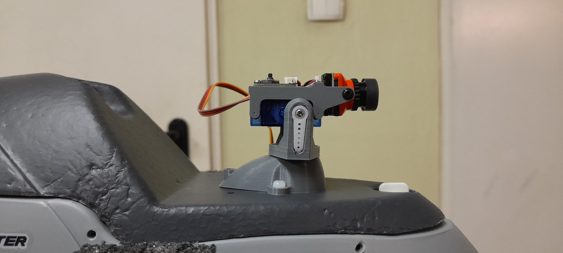

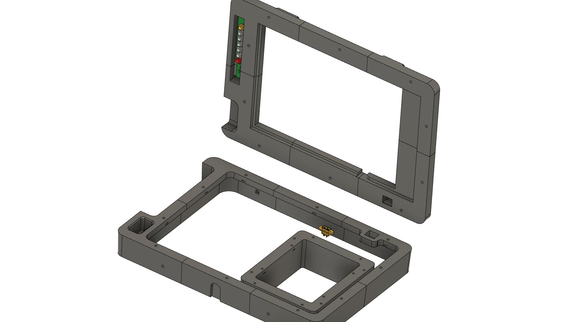

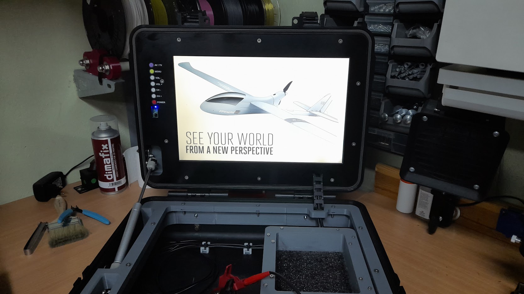

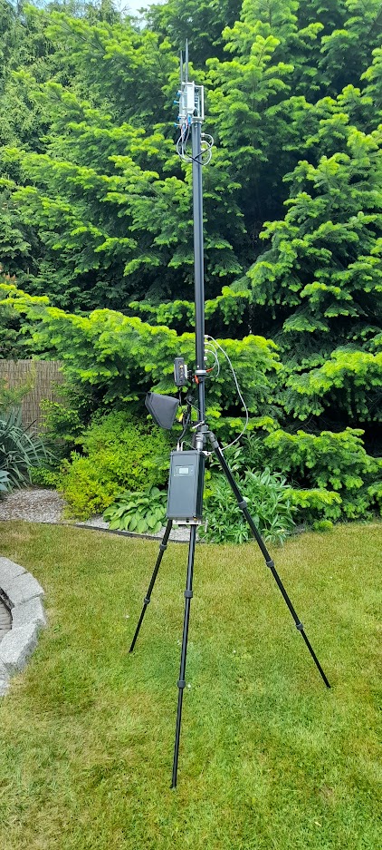

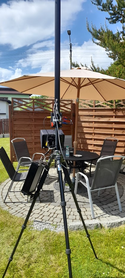

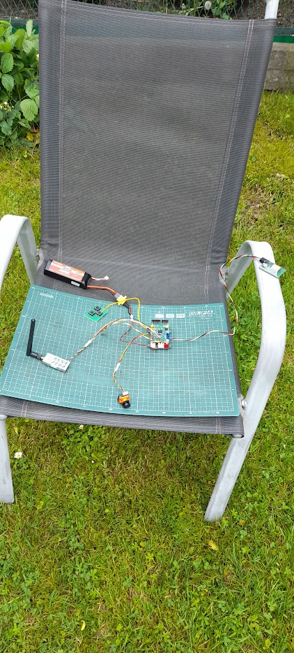

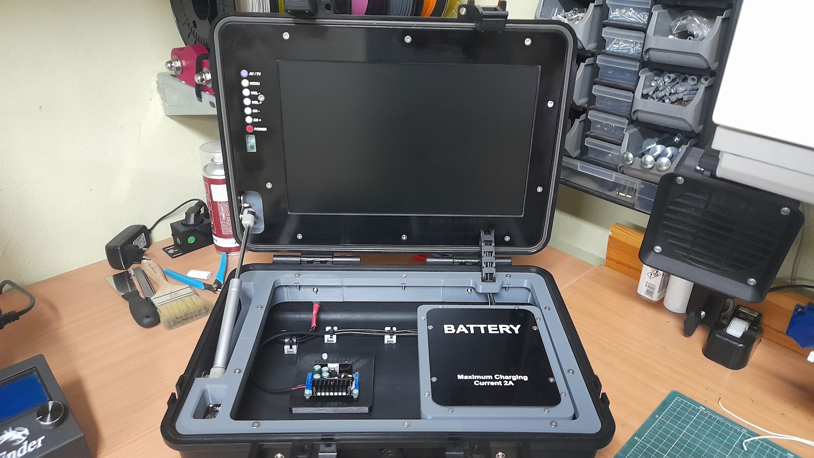

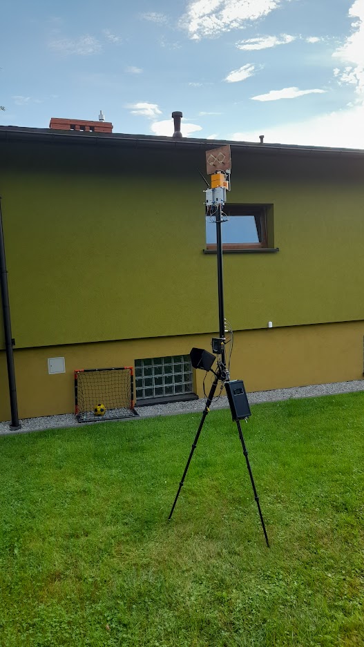

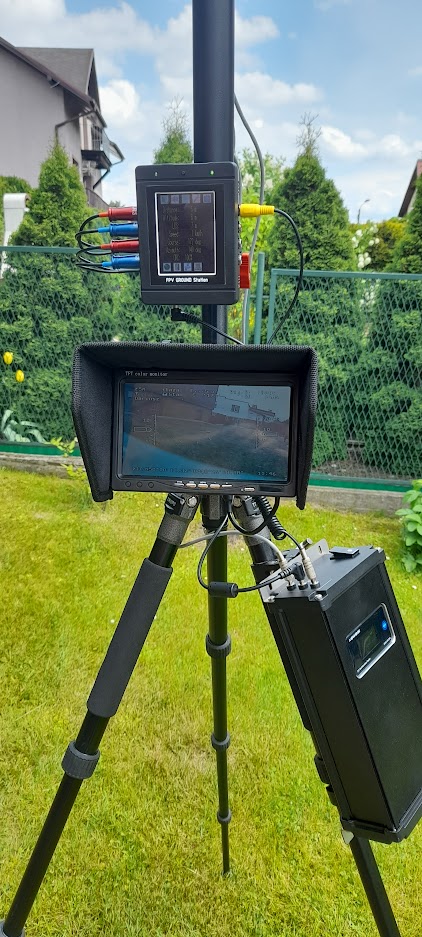

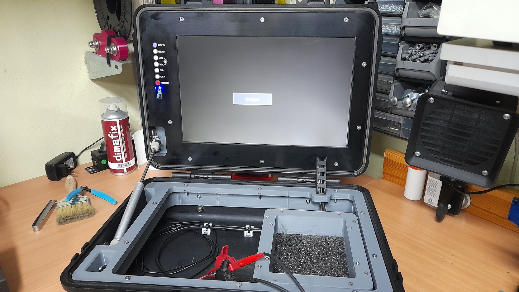

Prezentacja tego co już zbudowałem i na razie testuję czy działa, na szczycie masztu będzie zabudowany jeszcze tracker anteny biquad.
1.jpg [ 151.87 KiB | Przeglądane 23145 razy ]
2.jpg [ 203.45 KiB | Przeglądane 23145 razy ]
3.jpg [ 152.63 KiB | Przeglądane 23145 razy ]
4.jpg [ 143.96 KiB | Przeglądane 23145 razy ]
5.jpg [ 284.39 KiB | Przeglądane 23145 razy ]
6.jpg [ 104.24 KiB | Przeglądane 23145 razy ]
7.jpg [ 184.7 KiB | Przeglądane 23145 razy ]

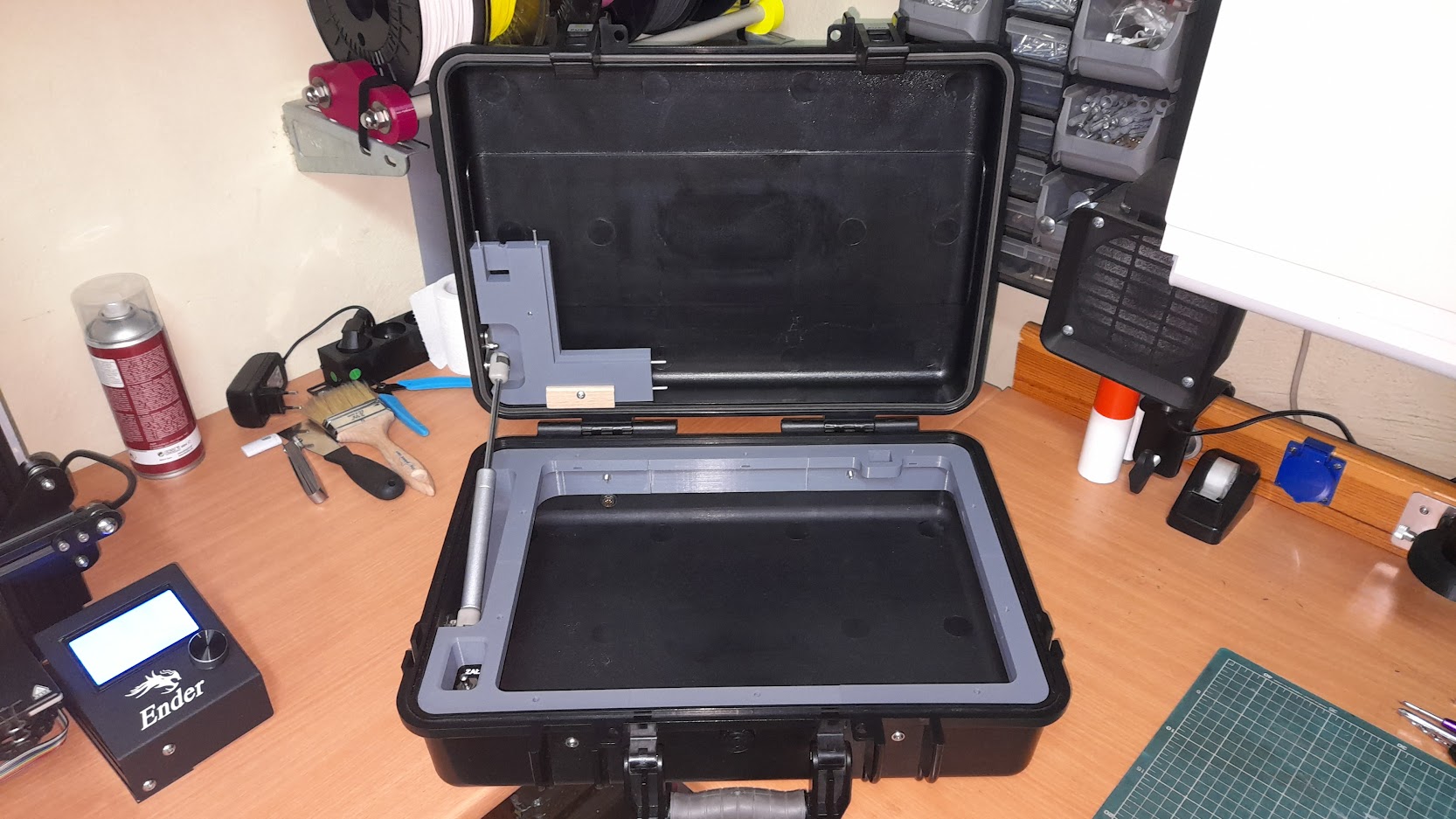

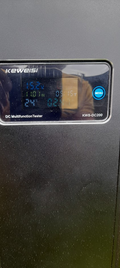

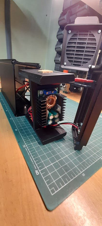

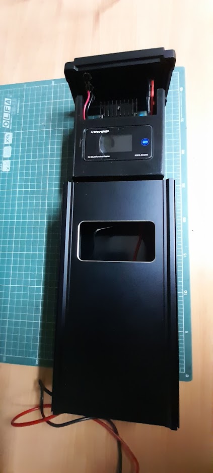

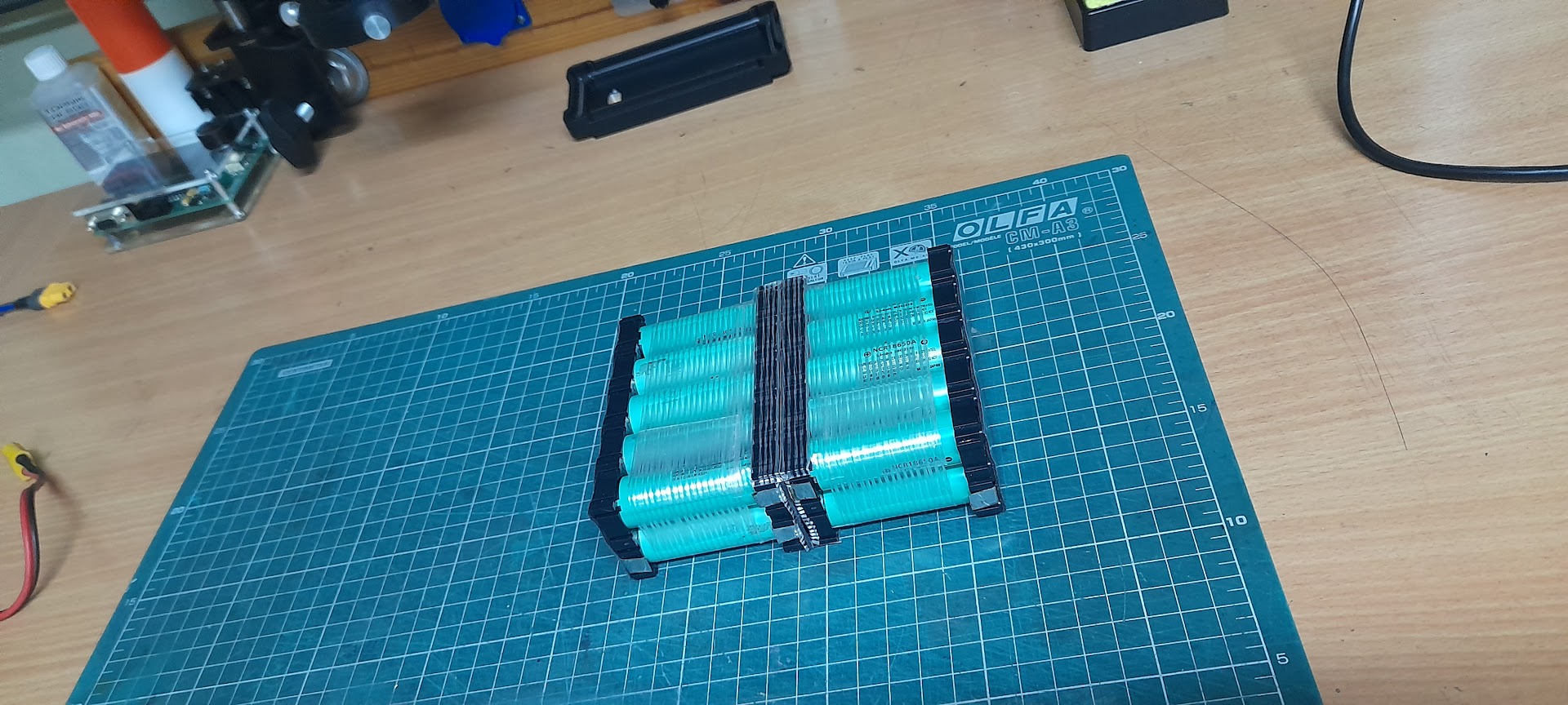

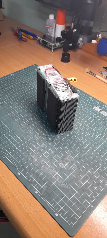

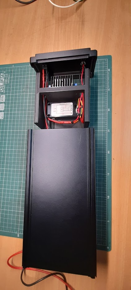

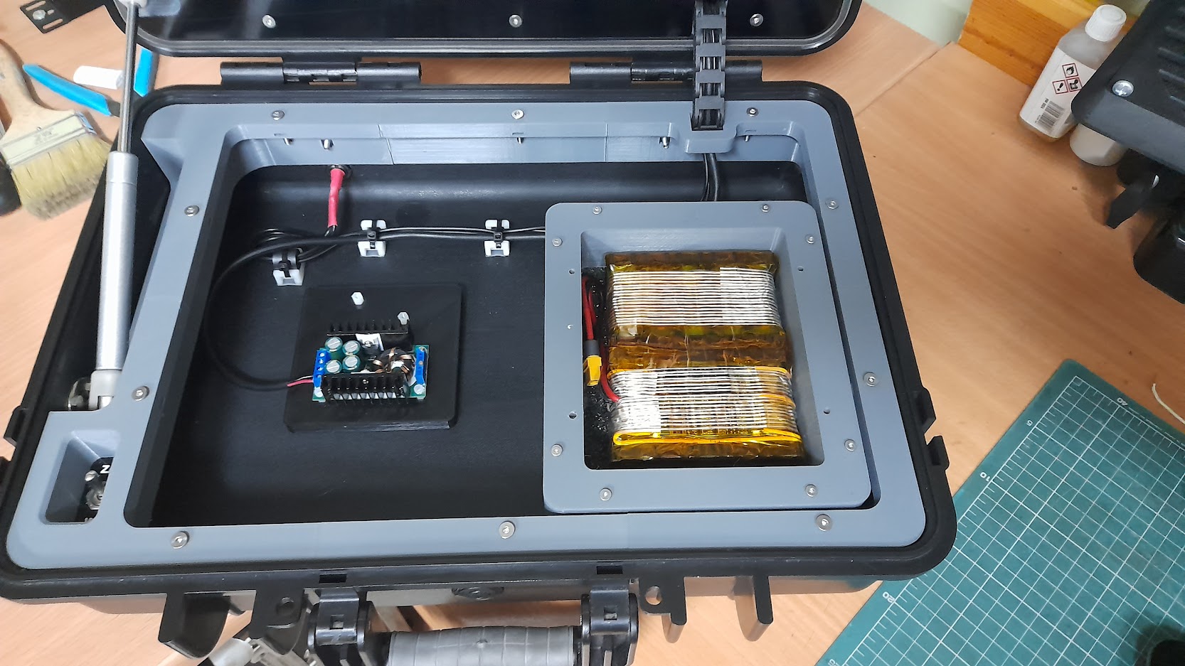

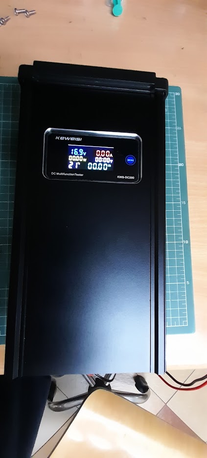

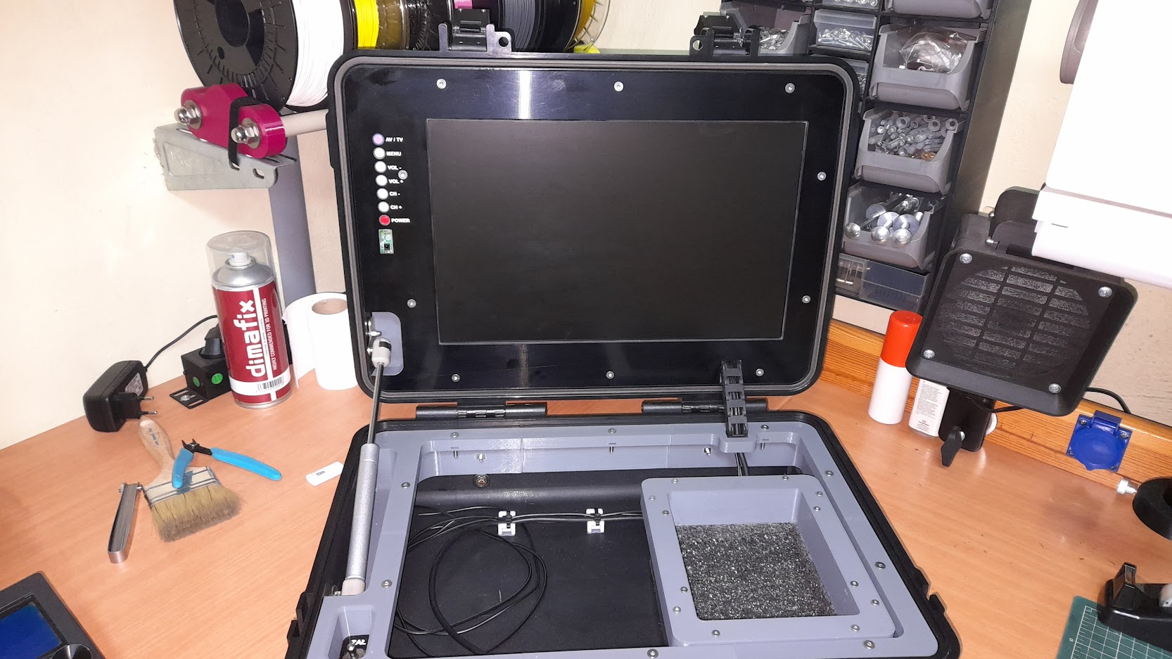

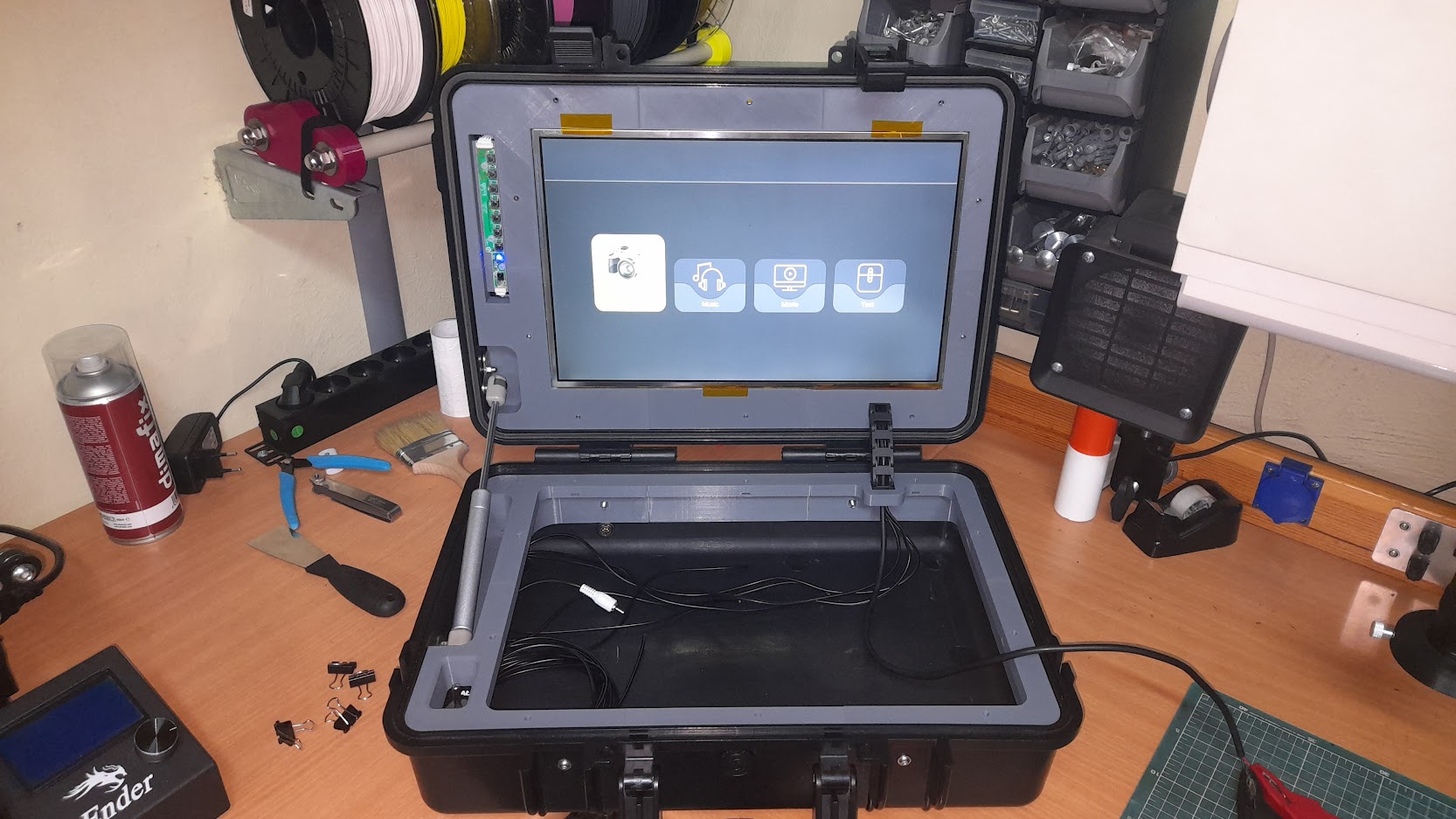

Bateria zasilająca stację - Litowo-Jonowa w konfiguracji 4S5P z zabudowanym modułem ładowarka + BMS, na wyjściu zamontowana przetwornica Step Down ustawiona na 12V/ 10A, pojemność baterii 15,5Ah, wsadzona do aluminiowej obudowy z wyprowadzonym na zewnątrz złączem ładowania (XT60).
20220109_201755.jpg [ 112.46 KiB | Przeglądane 23145 razy ]
20211225_204156.jpg [ 54.59 KiB | Przeglądane 23145 razy ]
20211225_203811.jpg [ 81.25 KiB | Przeglądane 23145 razy ]
20211225_203749.jpg [ 72.57 KiB | Przeglądane 23145 razy ]
20211225_203706.jpg [ 58.03 KiB | Przeglądane 23145 razy ]
20220109_162450.jpg [ 344.4 KiB | Przeglądane 23145 razy ]
Stacja jest łatwo rozbieralna, maszt odkręcany od statywu, w rurze są umieszczone wszystkie niezbędne kable łącznie ze sterowaniem trackerem anteny. Poszczególne moduły systemu montowane przy pomocy uchwytów typ SmallRIG. Proszę też o uwagi co wybrać do prezentowanego zestawu lub ewentualnie co warto zmienić.

jakie masz plany co do anten?

Do stacji mam już kupioną antenę Biquad zestrojoną na 1200MHz , druga będzie typy GP lub tzw. Koniczynka również na tą samą częstotliwość, natomiast do modelu zamierzam wymienić oryginalną z zestawu na GP albo Koniczynka i tak jak poprzednie strojone.

zapytałem, bo trochę przestraszyły mnie te stockowe baciki na zdjęciach ;-)

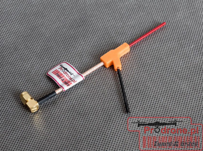

Mam już zamówione te antenki:
Nadajnik: https://shop.prodrone.pl/en_US/p/ProFlex-Vee-antenna-1-1.3GHz/141
Screenshot 2022-05-30 at 21-55-36 ProFlex Vee antenna 1-1.3GHz.png [ 1001.54 KiB | Przeglądane 22847 razy ]

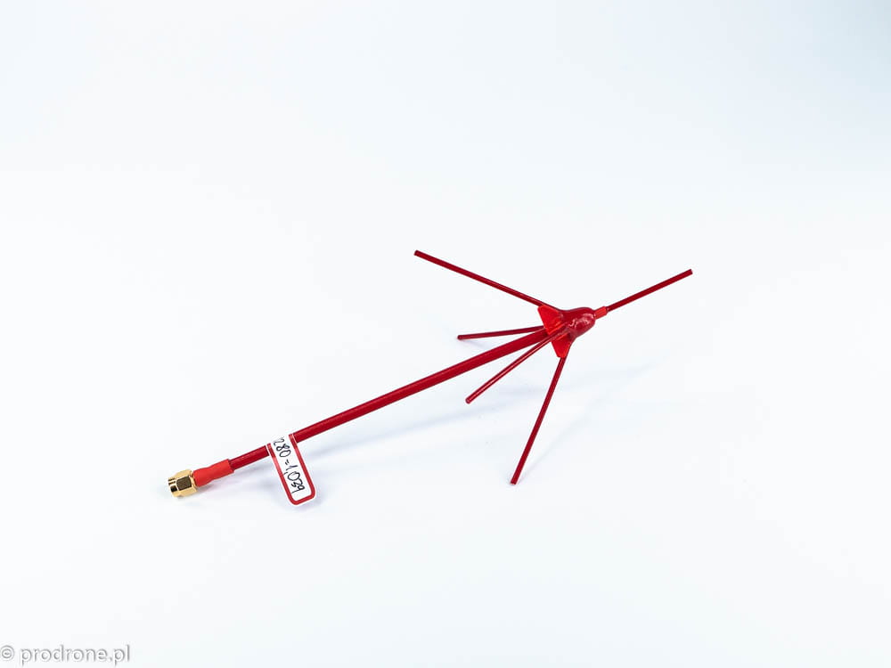

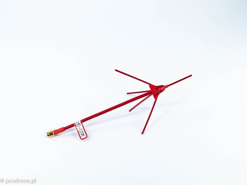

Odbiornik: https://shop.prodrone.pl/en_US/p/ProFlex-Ground-Plane-antenna/312
1094.jpg [ 18.24 KiB | Przeglądane 22847 razy ]

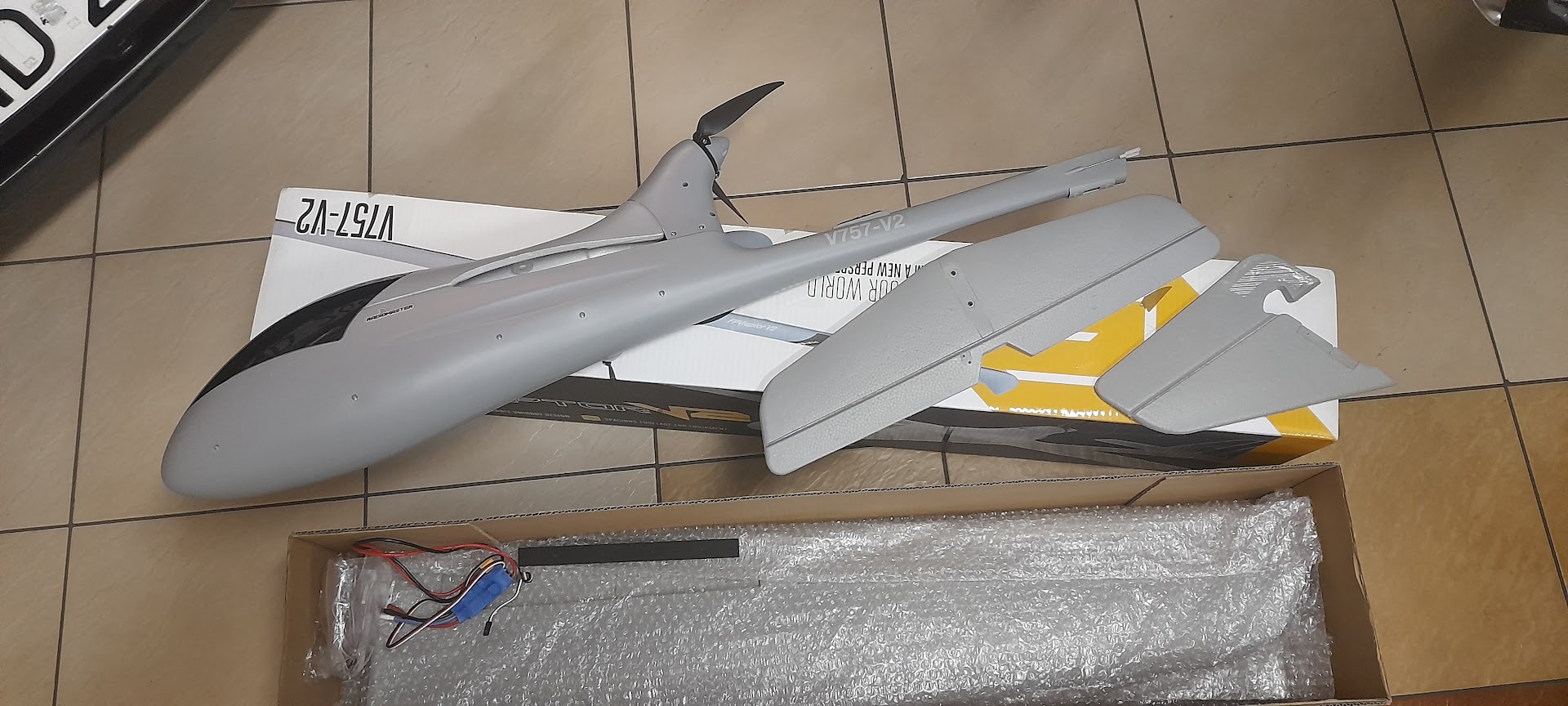

i z drugiej ręki kupiłem model Volantex-Raptor V2 - nie śmigany - leżak.
20220530_220158.jpg [ 213.66 KiB | Przeglądane 22847 razy ]
20220530_220251.jpg [ 302.45 KiB | Przeglądane 22847 razy ]

3. Mam tego raptora, fajne latadełko, pojemny kadłub, mam wstawionego autopilota z osd od pitlaba do niego ale nie uruchomiony. Wcześniej latałem bez tego i na oryginalnym silniku po wyrzuceniu była walka o utrzymanie gada w powietrzu. Po wymianie silnika na inny, nie pamietam jaki, musiłbym sprawdzić, idzie w górę jak akrobat ;).
4. A i ja mam raptora V1 ale dokupiłem wieżyczkę od V2 i teraz mam raptora V2. Inny kąt ustawienia silnika, większy i dużo lepiej to lata.

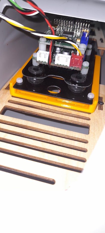

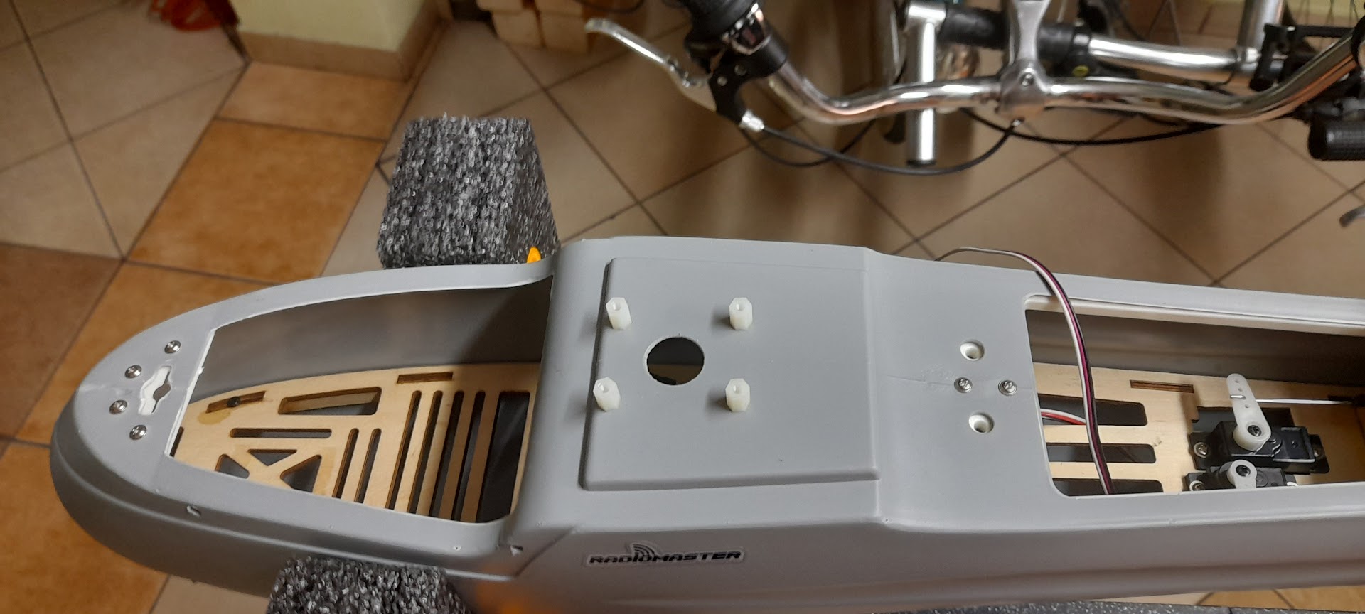

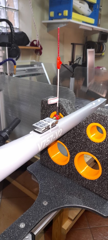

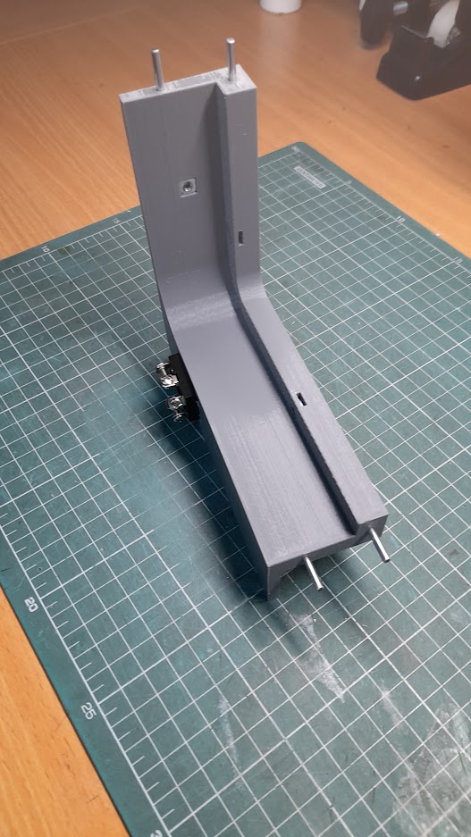

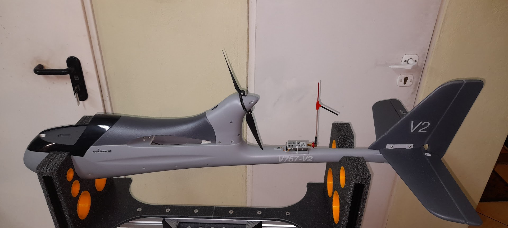

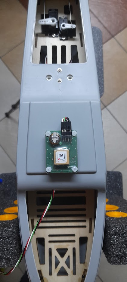

Dzisiaj z braku pogody do latania zacząłem montaż, na razie zabudowałem moduł GPS-a i projektuję podstawę którą wytnę ze sklejki pod autopilota z OSD też Pitlaba, będzie to w formie przedłużenia istniejącej półki pod baterię, planuję autopilota zamontować na silikonowych tłumikach drgań - jak u siebie masz to rozwiązane ?.
Po poprzednim rozbitym modelu została mi bateria 3S 3500mAh stan na szczęście idealny, wyczytałem aby nie było problemów z wizją, powinny być dwa odrębne zasilania
1. pierwsze do napędu i jaką baterię powinienem zastosować 3s lub 4s ?.
2. druga do FPV tutaj to raczej chyba 4S z uwagi na potrzebę zabudowy dodatkowego układu BEC lub przetwornicy Step-Down dla wyprowadzenia 12V ?.
20220607_191809.jpg [ 173.61 KiB | Przeglądane 22566 razy ]
20220607_192649.jpg [ 62.32 KiB | Przeglądane 22566 razy ]

Śmigło APC 10x5E, a fotę podstawki do kanapki pstryknąłem na drugim kompie. Na oryginalnym silniku nawet przy "pustym" modelu ciężko było utrzymać w powietrzu nawet po takim konkretnym wyrzucie z ręki. Była walka nawet poniżej pół metra nad ziemią. Po wymianie można rzucać modelem.
IMG_20220609_113208[1].jpg [ 3.72 MiB | Przeglądane 22390 razy ]

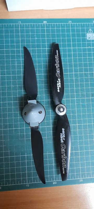

I kolejne moje z tym związane pytania:

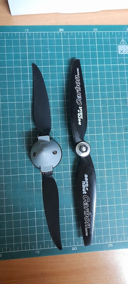

1. Mam śmigło 10x6 Carbon Aeronaut i po wstępnych przymiarkach spokojnie się mieści, czy śmigło o skoku 6 cali nie będzie za duże - dużo bardziej wymagające od silnika, domyślam się że wygeneruje większy ciąg w stosunku do 5 calowego a co za tym idzie będzie potrzebować więcej mocy
2. Zadam teraz "Lamerskie" pytanie ale niewiele znalazłem na ten temat i nie jestem pewien czy podana informacja jest prawidłowa - jaką informację zawiera pierwsza liczba przed ukośnikiem typu śilnika ? 3542/1250kV

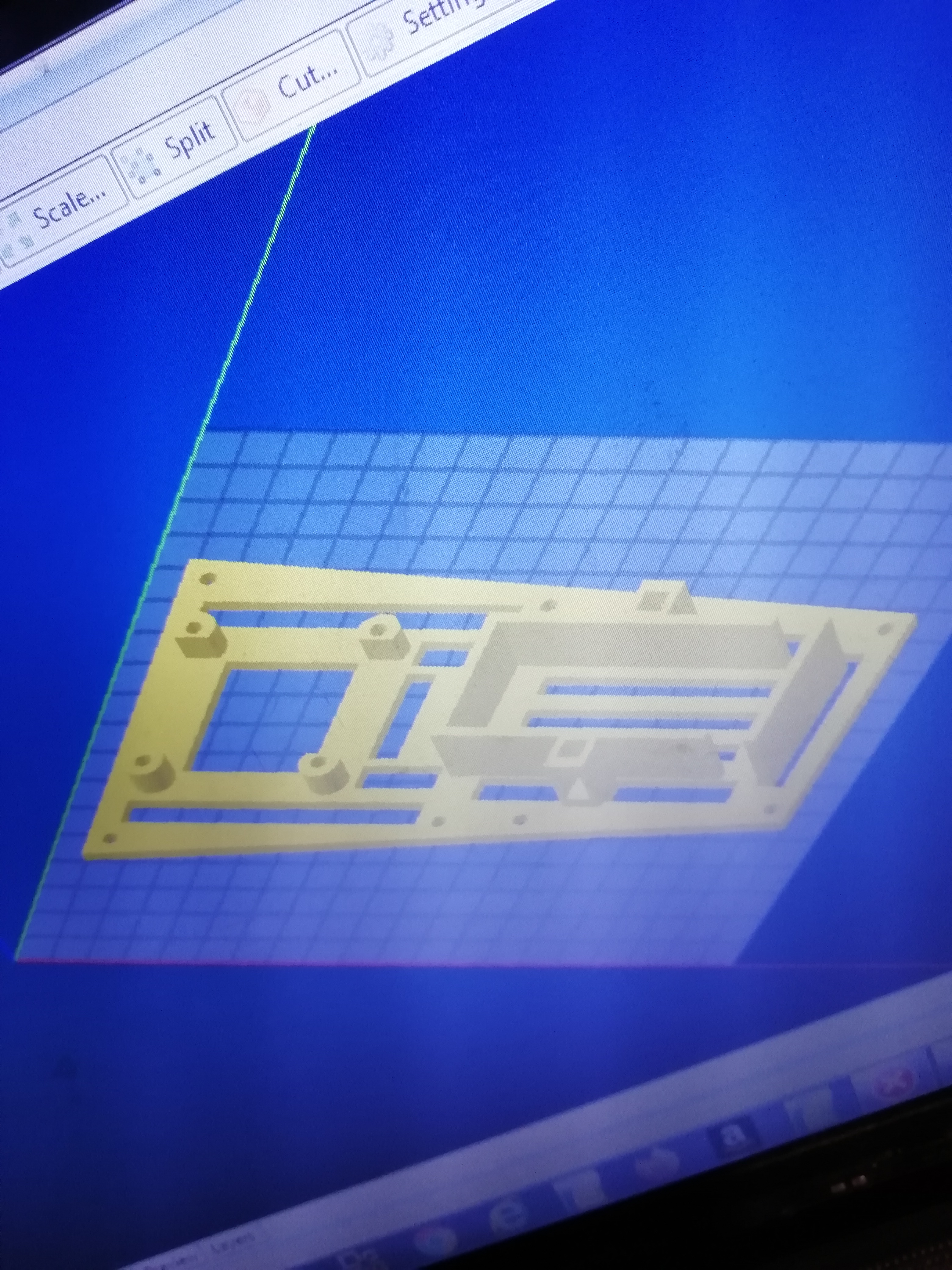

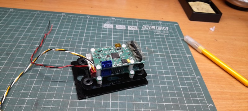

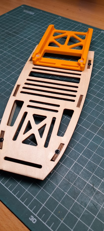

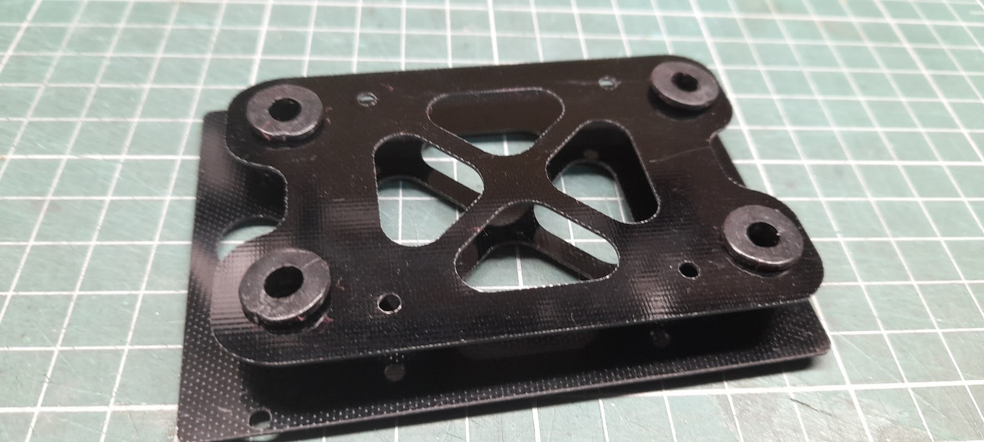

Aktualnie wykonałem stelaż szyny pod Autopilota z OSD, jutro mam otrzymać wibroizolatory to dokończę projektowanie szuflady, system montażu ma ułatwić potrzebę wyjęcia komputera z kadłuba bez zbędnej ekwilibrystyki paluchami lub żmudnego wykręcania stelaża, szczegóły po ukończeniu wstawię.
20220609_151950.jpg [ 103.17 KiB | Przeglądane 22340 razy ]
20220609_161255.jpg [ 59.3 KiB | Przeglądane 22340 razy ]

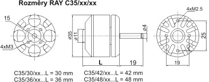

 Tytuł: Re: FPV - miłego początki
PostNapisane: czwartek, 9 czerwca 2022, 16:50
To powinno wyjaśnić
ray-c3548-05-pelikan_2689.jpg [ 20.59 KiB | Przeglądane 22335 razy ]
PostNapisane: czwartek, 9 czerwca 2022, 17:49
To co Darek napisał ma sens, ale są jeszcze oznaczenia w standardzie "axi", a to nie to samo :mrgreen:

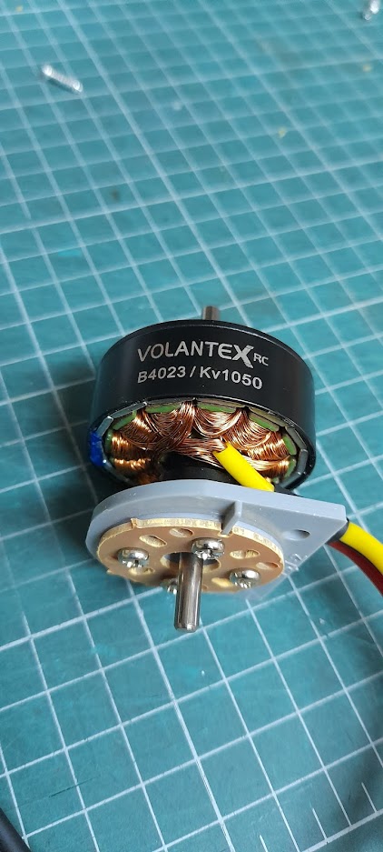

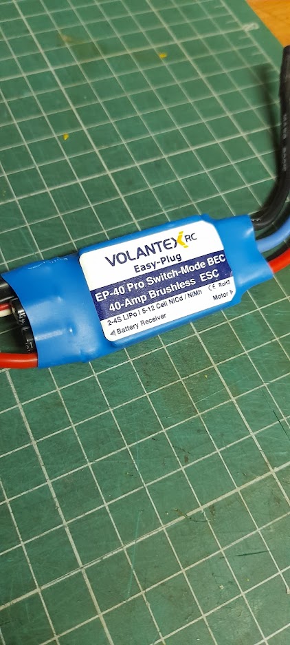

Jeszcze raz sprawdziłem jaki mam oryginalny silnik w Volantex-ie i wyposażenie, informacje które znalazłem w necie i to co jest w zestawie by się potwierdzało czyli :
Śmigło: 1060 Folding Propeller (domyślam się że rozmiar to 10x6)
Silnik: 4023 powerful out runner brushless motor (mój w zestawie 4023/1050kV)
Regulator obrotów: Easy-Plug 40A Switch-mode BEC brushless ESC
20220609_190524.jpg [ 80.91 KiB | Przeglądane 22291 razy ]
20220609_191512.jpg [ 98.29 KiB | Przeglądane 22291 razy ]
i dla porównania lewa strona oryginalne śmigło, prawa strona moje zakupione śmigło 10x6.
20220609_191347.jpg [ 107.08 KiB | Przeglądane 22291 razy ]

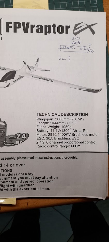

No i teraz mam klina wymieniać to wszystko ?
Jaki oryginalne miałeś wyposażenie ?
bo w instrukcji obsługi we wcześniejszych wersjach był silnik 2815/1400kV i ESC 30A
Wygląda że w wersji V2 nie tylko wymienili wieżyczkę ale i cały napęd.
20220609_193013.jpg [ 64.98 KiB | Przeglądane 22291 razy ]

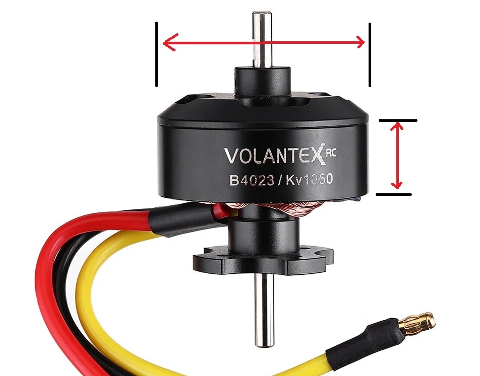

Tak z ciekawości, podaj wymiary z obrazka.
1.jpg [ 137.21 KiB | Przeglądane 22283 razy ]
PostNapisane: czwartek, 9 czerwca 2022, 19:17
Posty: 367
Zmierzone suwmiarką:
41,07mm x 14,29mm
PostNapisane: piątek, 10 czerwca 2022, 08:00
Parametrów tego silnika jakoś nie mogłem znaleźć. Tak sądzę że będzie coś około 3530, może 3536, jak model do lotu zmieści się w jakiejś słusznej wadze, to poleci.

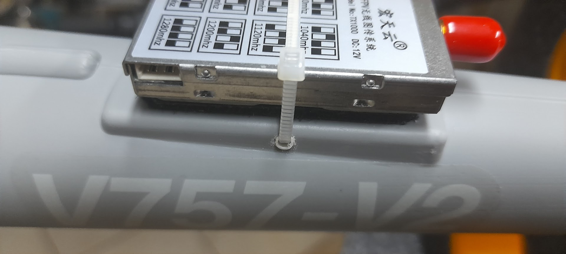

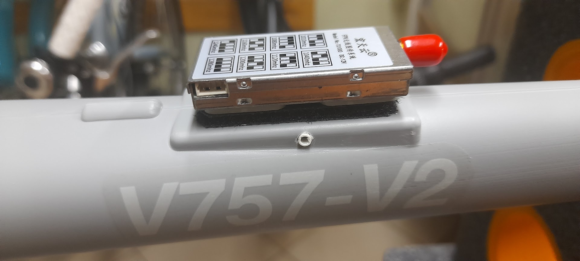

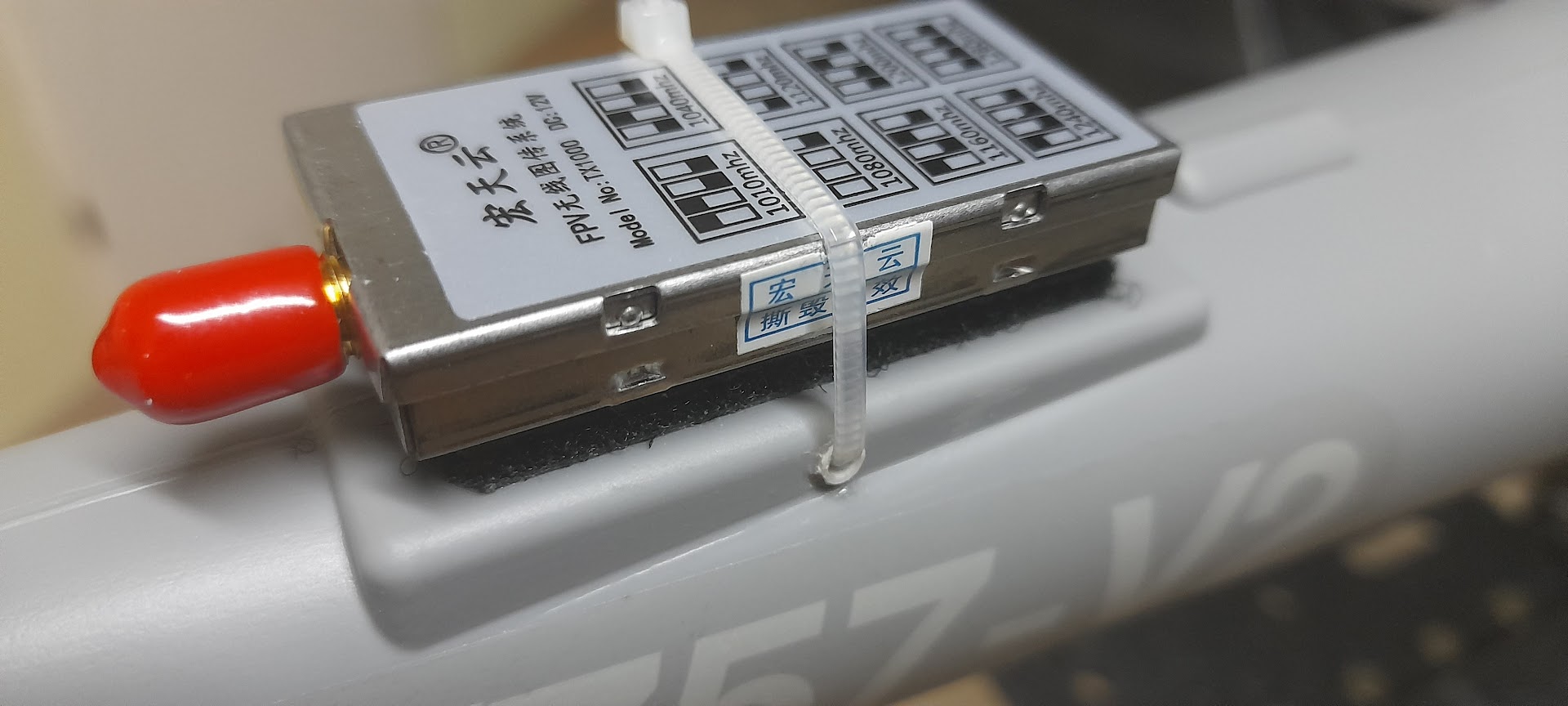

:) Mały UPDATE dotyczący montażu VTX-a, mocowanie na rzep i jako zabezpieczenie trytytka, dla ewentualnej łatwej wymiany samej trytytki dodatkowo w otwór wkleiłem na CA, rurkę fi 3mm z bowdenu z 1 mm naddatkiem z obu stron.
20220610_210328.jpg [ 133.85 KiB | Przeglądane 21718 razy ]
20220610_211205.jpg [ 138.19 KiB | Przeglądane 21718 razy ]
20220610_211222.jpg [ 156.86 KiB | Przeglądane 21718 razy ]

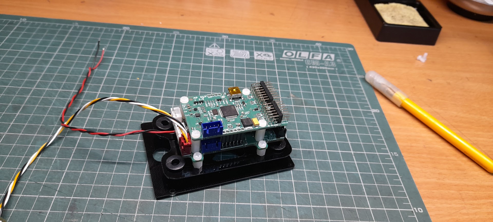

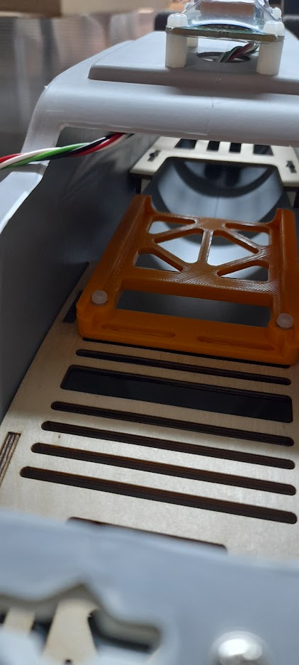

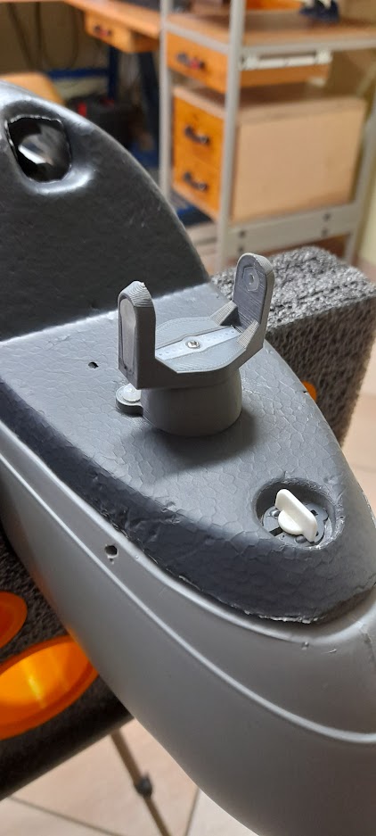

Anteny i wibro-izolatory dopiero dziś dotarły, tak to teraz będzie wyglądać
20220613_191721.jpg [ 103.9 KiB | Przeglądane 21644 razy ]

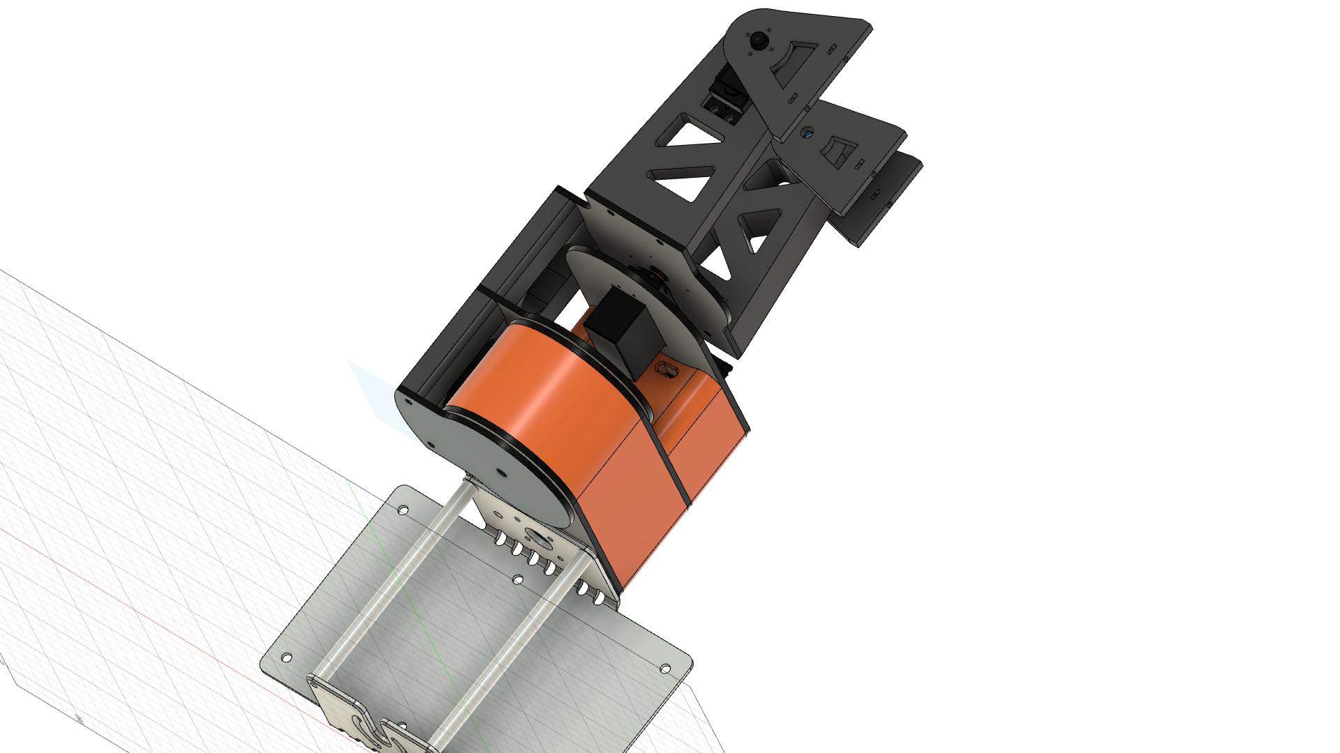

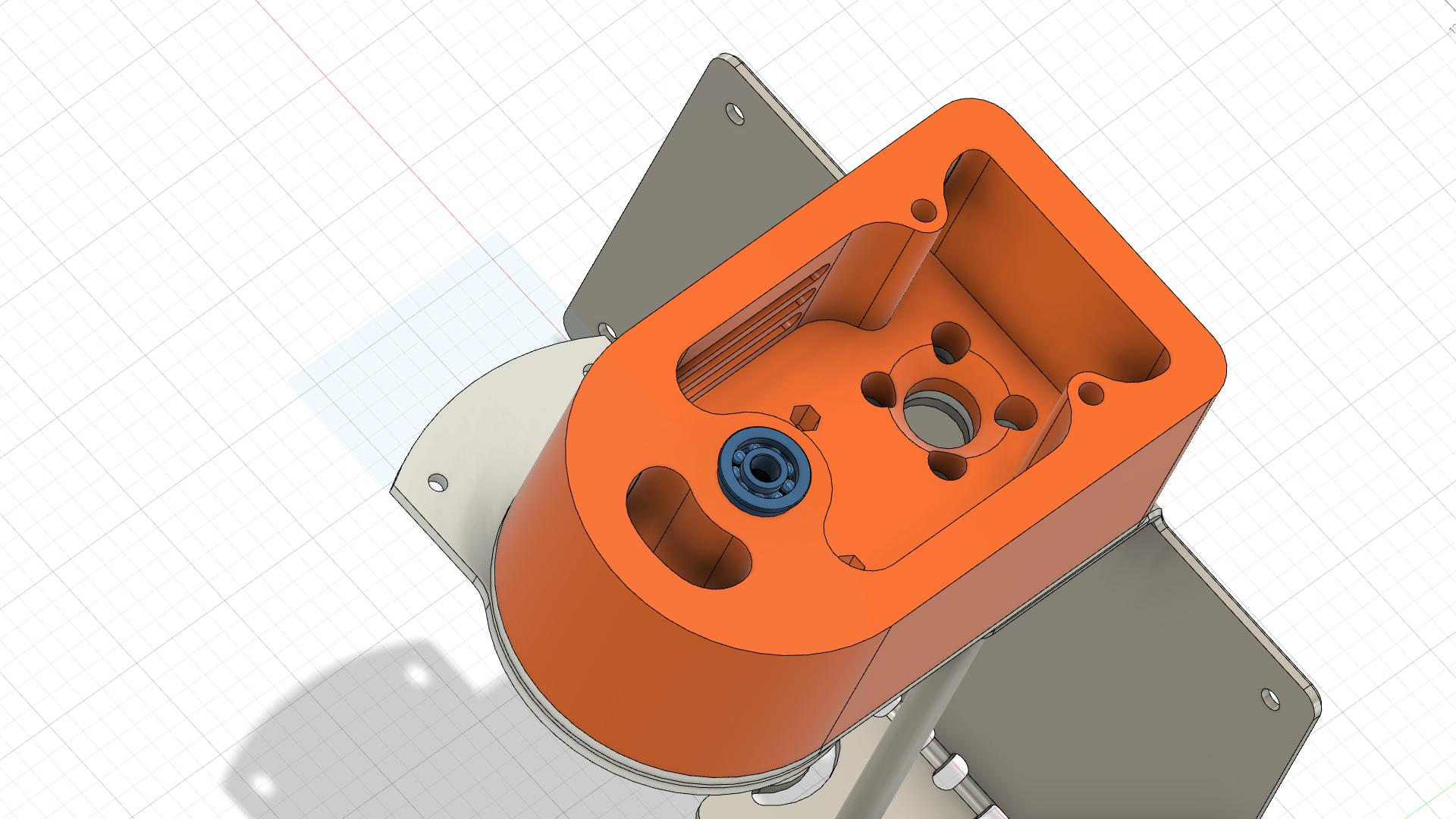

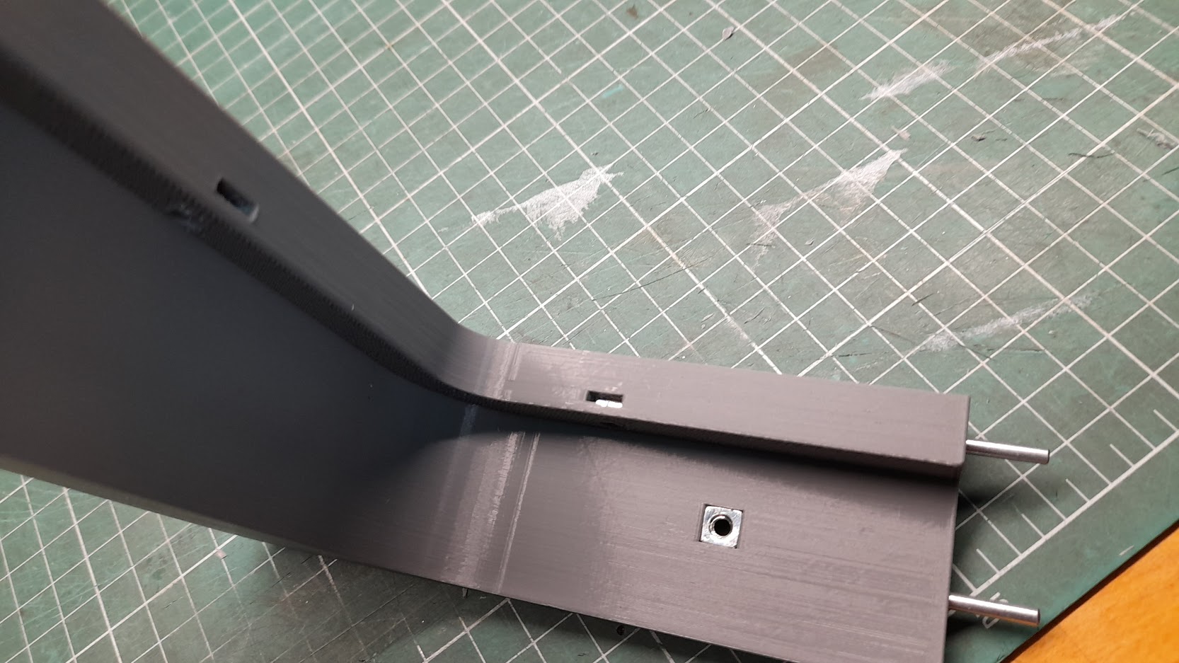

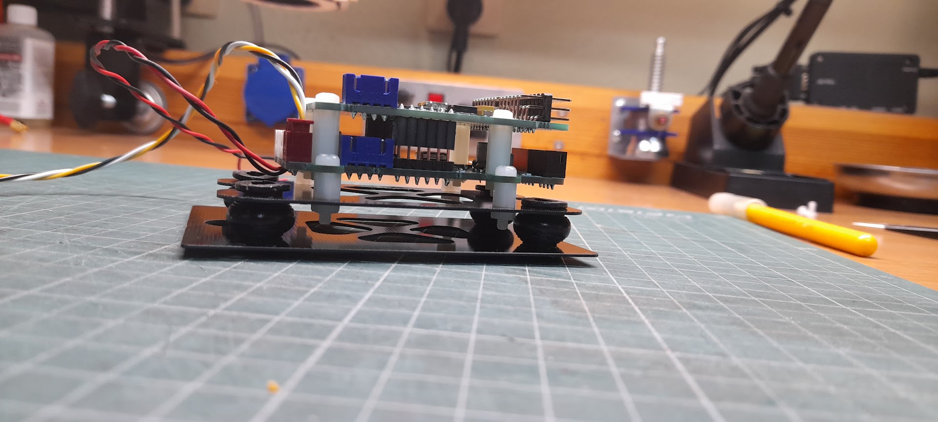

I szczegóły montażu Autopilota, wibro-izolator będzie dodatkowo zabezpieczony drukowanym kołeczkiem przed wypadnięciem z płytek, zabezpieczenie może na wyrost ?.
20220613_185108.jpg [ 197.95 KiB | Przeglądane 21644 razy ]
20220613_184607.jpg [ 258.55 KiB | Przeglądane 21644 razy ]

Dzisiaj nie wytrzymałem i po pomalowaniu elementów z EPP, poskręcałem kadłub z usterzeniem pionowym i poziomym, efekt mnie zaskoczył, wyszło bardzo ładnie - rasowo, zostały do pomalowania jeszcze skrzydła, farba akrylowa w aerozolu firmy HQS.
20220617_235244.jpg [ 152.93 KiB | Przeglądane 21534 razy ]

Posty: 367

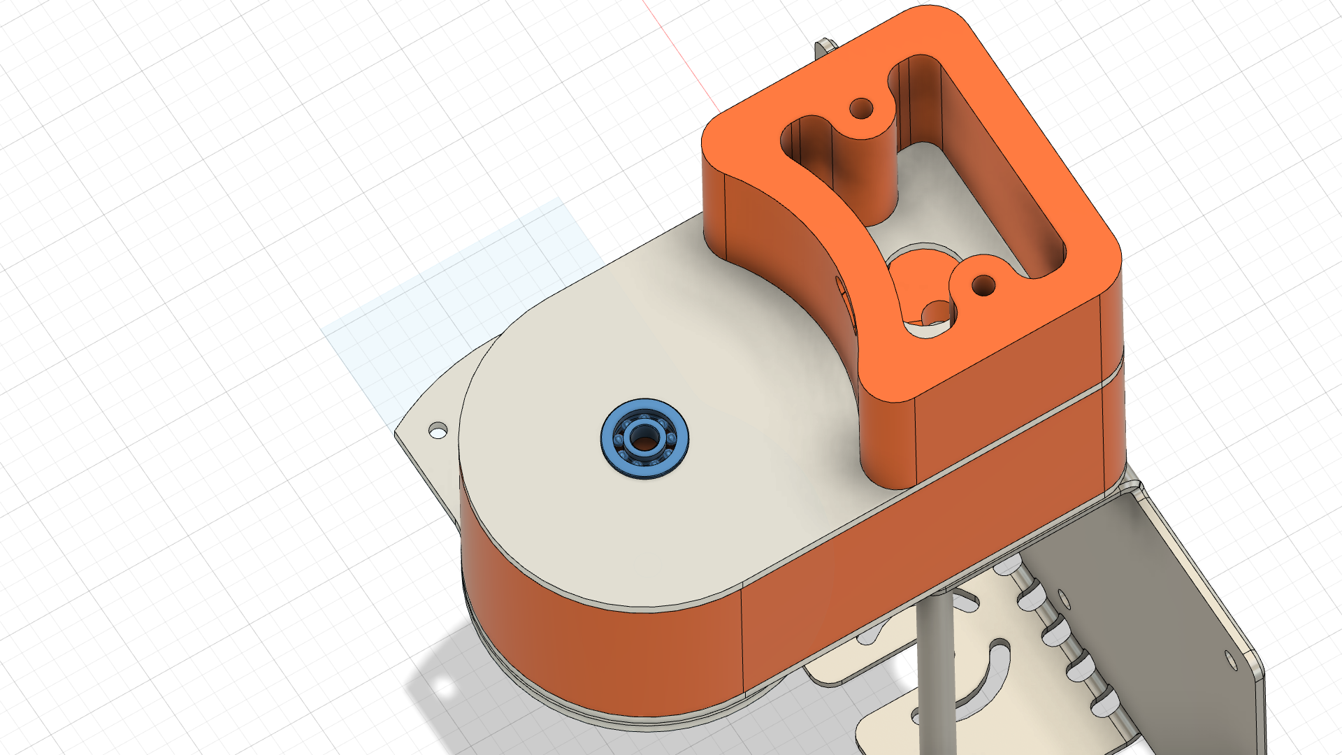

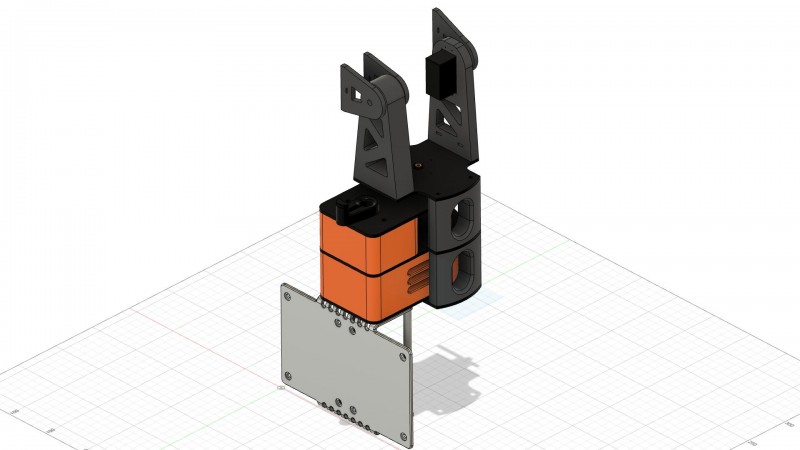

Zmajstrowałem Pantilt do kamerki, początkowo chciałem iść na łatwiznę i ściągnąć gotowca z sieci ale żaden ze znalezionych mi nie pasował, na jeden zwróciłem uwagę bo był dosyć kompaktowy, niestety zmuszony byłem i tak go od nowa zaprojektować, wykorzystałem tylko gotowy cokół obrotnicy.
20220625_110249.jpg [ 62.8 KiB | Przeglądane 21327 razy ]
20220625_215449.jpg [ 77.08 KiB | Przeglądane 21327 razy ]
20220625_215526.jpg [ 131.55 KiB | Przeglądane 21327 razy ]
PostNapisane: poniedziałek, 27 czerwca 2022, 20:57
Posty: 317
Pantilt świetny, fajnie / kompaktowo i bez zbędnych elementów, a pomysł z joystickiem - bomba!
Gratulacje!
PostNapisane: sobota, 1 października 2022, 19:24
Posty: 367
Cześć
Skończyłem tracker do anteny, załączam filmik z pierwszego testu https://youtube.com/shorts/kigfQ03zlow , ogród przydomowy jest trochę mały i nie miałem w tedy możliwości sprawdzenia go w pełnym obrocie, okazało się dopiero na lotnisku, że był źle wyregulowany, w pewnych wychyleniach antena nie trafiała w model, ustawienia zostały skorygowane pozostało go jeszcze raz sprawdzić.
Mechanizm w obydwóch osiach jest łożyskowany, oczywiście przy pierwszych testach zdążyłem uwalić dwa serwa obrotnicy horyzontalnej, serwo TOWER PRO MG 996R DIGITAL które kupiłem miało mieć metalowe zębatki, po wybebeszeniu uszkodzonego okazało się że wszystkie zębatki są plastikowe za wyjątkiem jednej na której jest montowana dźwignia – Oznaczenie MG chyba tylko dla tej jednej zostało zastosowane przez producenta.
Natomiast w obrotnicy wertykalnej to serwo daje już radę i jeszcze pracuje.
Kupiłem nowe serwo Bluebird BMS-660MG-HS które nieco zmodyfikowałem aby miało możliwość pełnego wychylenia do 180 stopni, wlutowałem pomiędzy końcówki potencjometru dwa rezystory 2,2k.
Antena - 1.jpg [ 135.78 KiB | Przeglądane 19599 razy ]
Antena - 2.jpg [ 134.58 KiB | Przeglądane 19599 razy ]
Antena - 3.png [ 608.07 KiB | Przeglądane 19599 razy ]
Antena - 4.png [ 678.8 KiB | Przeglądane 19599 razy ]
1.jpg [ 99.55 KiB | Przeglądane 19599 razy ]
2.jpg [ 109.33 KiB | Przeglądane 19599 razy ]
3.jpg [ 170.26 KiB | Przeglądane 19599 razy ]
4.jpg [ 127.15 KiB | Przeglądane 19599 razy ]
Postanowiłem również do w/w anteny zamontować większy monitor, ten siedmio calowy jest już za mały na moje oczka i niestety za ciemny w słońcu, zakup gogli FPV na razie nie wchodzi w rachubę za drogo, dodatkowo idzie Zima, cholerna Inflacja i ceny energii elektrycznej przyprawiające o zawrót głowy, więc padł pomysł że wykorzystam to co już mam czyli: matryce ze starego laptopa ma ona ok. 15 cali (Samsung LTN154X3-L06 po tuningu podświetlenia na ledowe koszt 50 dych z Ali – zestaw dwie taśmy LED i driver), zamontowana będzie w walizce, z własnym zasilaniem i dodatkowo z zabudowanym tabletem (miałem sprawny leżak ze starym androidem 4.1 ale przypadkiem zdążyłem go już usmażyć). Tablet tej klasy który miałem ponownie kupię chodzą od 50 do 80PLN będzie miał wgrany FPV Tracker.
1.jpg [ 80.17 KiB | Przeglądane 19599 razy ]
2.jpg [ 100.21 KiB | Przeglądane 19599 razy ]
4.jpg [ 223.38 KiB | Przeglądane 19599 razy ]
5.jpg [ 127.53 KiB | Przeglądane 19599 razy ]
6.jpg [ 114.62 KiB | Przeglądane 19599 razy ]
7.jpg [ 259.62 KiB | Przeglądane 19599 razy ]

Tyle na razie zrobione:
9.jpg [ 246.23 KiB | Przeglądane 19419 razy ]
PostNapisane: środa, 5 października 2022, 20:05
Posty: 6617
Jezu Ty żeś to szare drukował? Ło matko z milion godzin poszło
PostNapisane: środa, 5 października 2022, 20:15
Posty: 367
Wypełnienie tylko 20%, w tym dwa elementy poszły w błoto, drukarkę przytkało i wydruk się rozwarstwił.
Najmniejszy drukował się 5 godzin, te większe - narożniki po 12 godzin, jeszcze został mi jeden na 24 godziny ale poczekam do piątku, muszę zdążyć zanim cena za prąd zdrożeje bo już dostałem kategoryczny zakaz. :cry:

PostNapisane: wtorek, 11 października 2022, 22:18
Posty: 367
Hej
Dzięki za info znalazłem tutaj https://receiverpro.net/t-v56-031-software-free-download/
Prace nad walizką trochę się posunęły do przodu, odkryłem jedną bardzo fajną funkcję w sterowniku matrycy LCD, mianowicie można sobie wgrać ekran startowy, i tak to będzie wyglądać.
Przed uruchomieniem:
10.jpg [ 270.62 KiB | Przeglądane 19065 razy ]
w trakcie uruchamiania (ekran startowy) :
11.jpg [ 187.59 KiB | Przeglądane 19065 razy ]
No i po uruchomieniu:
12.jpg [ 297.98 KiB | Przeglądane 19065 razy ]
Ostatnio edytowano niedziela, 16 października 2022, 21:21 przez Darek05, łącznie edytowano 1 raz

Kolejna aktualizacja
Wczoraj wykonałem baterie i pokrywę baterii, dzisiaj wstępnie przetestowałem zestaw antena, monitor i aplikacja TrackMyRC działa to bardzo fajnie, ale stary tablet do tego się już nie nadaje, kupiłem taki za parę dych z Antkiem 4.2.2 i żałuję bo są z tym same problemy, także płyta poczeka na pocięcie, aż kupie tablet z nowym Antkiem.
Muszę trochę przyhamować z wydatkami bo mam takie wrażenie jak bym wpadł w nałóg.
14.jpg [ 280.03 KiB | Przeglądane 18783 razy ]
13.jpg [ 259.16 KiB | Przeglądane 18783 razy ]
PostNapisane: poniedziałek, 17 października 2022, 17:59
Z zasilania bateryjnego zrezygnowałem, choć w pierwszej wersji walizki bazowej takie posiadałem.
W sumie autem jadę na łąkę, to zasilanie mam.
Zapytam jeszcze o głośniki, czy przewidujesz, bo jakoś nie widać na zdjęciach. AP potrafi dźwięki wydawać, słychać wariometr, bez tego jakoś słabo mi się lata.
