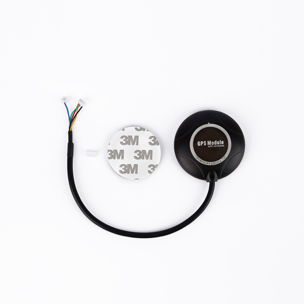

Znalazłem do niego GPS ( ale na barbarzyńskiej stronie )
HTB1.X64X2vsK1Rjy0Fiq6zwtXXaX.jpg [ 63.75 KiB | Przeglądane 6175 razy ]
https://pl.aliexpress.com/item/32960715334.html
Mam pytanko , czy któryś z szacownych kolegów posiada taki lub podobny pasujący do tego pilota na zbyciu ,

ten GPS ma wbudowany kompas, jeżeli do projektu nie będziesz używał kompasu to każdy GPS pracujący z prędkością 57600 powinien działać, wszystko można ustawić w programie uCenter. Dodatkowo APM (ale nie każdy) ma wbudowany kompas więc możesz korzystać z wewnętrznego kompasu, jednak zewnętrzny jest dokładniejszy.
Na znanym portalu OL... jest kilka GPS-ów dedykowanych do APM
------edytowano-----
wysłałem Ci link na PW

Kupiłem z tego linku .
