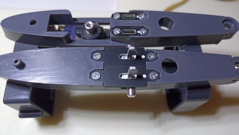

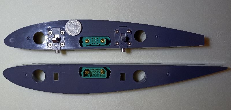

Model ma odpinane skrzydła a to ich połączenie:

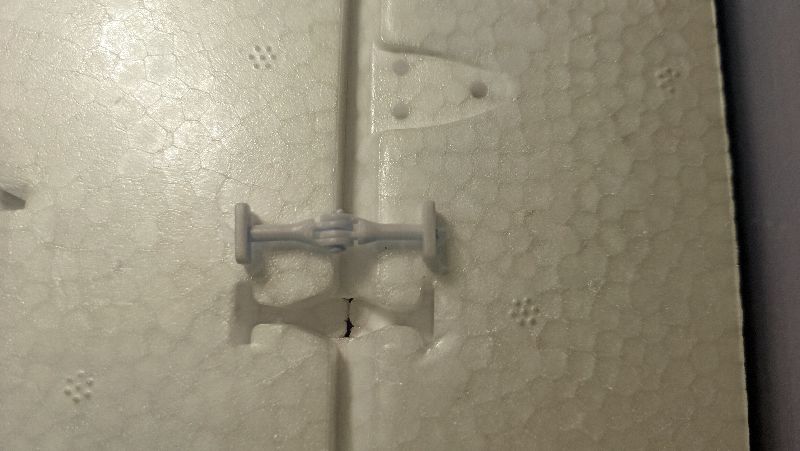

Zawiasy lotek , steru wysokości i kierunku są utworzone z materiału z którego powstał model ( EPO) ale dodatkowo są dołączone do zestawu zawiasy a miejsca ich montowana są już przygotowane:

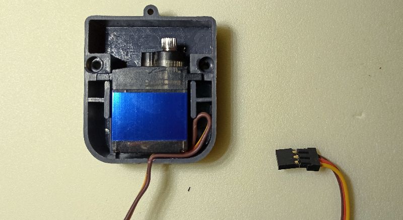

Mocowanie serwa lotki:
IMG_20221212_174459.jpg [ 67.79 KiB | Przeglądane 12465 razy ]

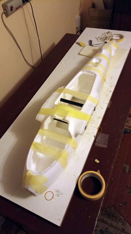

Powolutku do przodu
IMG_20221216_203559.jpg [ 118.13 KiB | Przeglądane 12248 razy ]
IMG_20221220_202814.jpg [ 138.44 KiB | Przeglądane 12248 razy ]

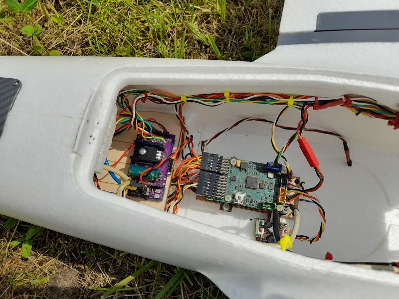

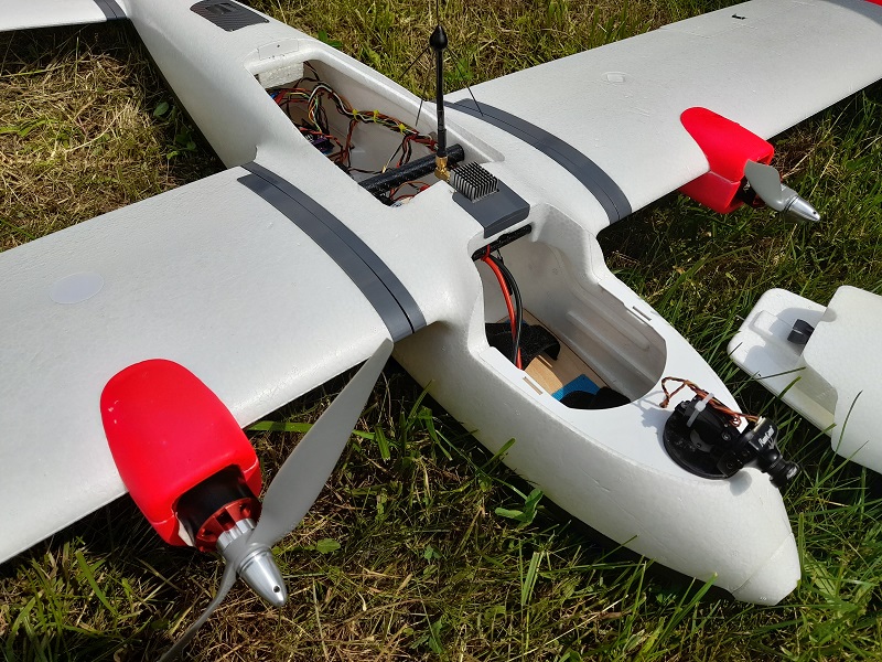

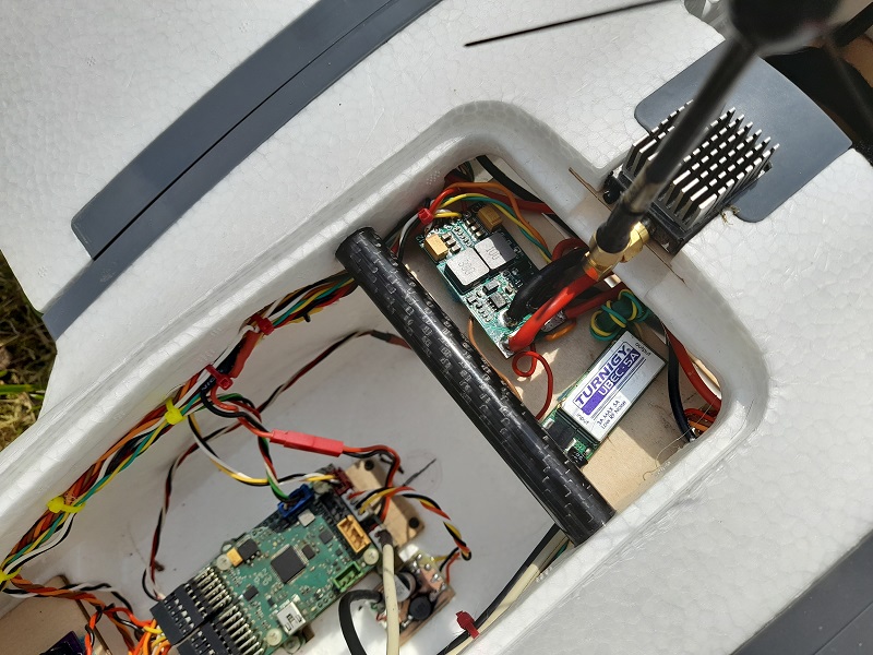

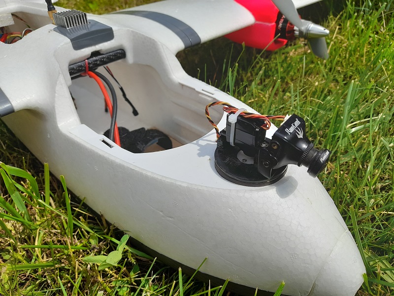

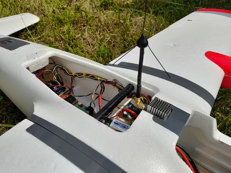

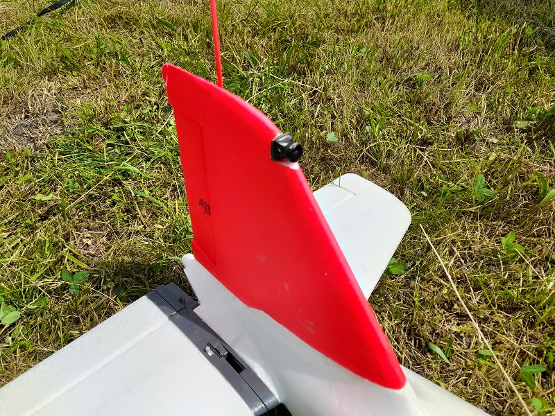

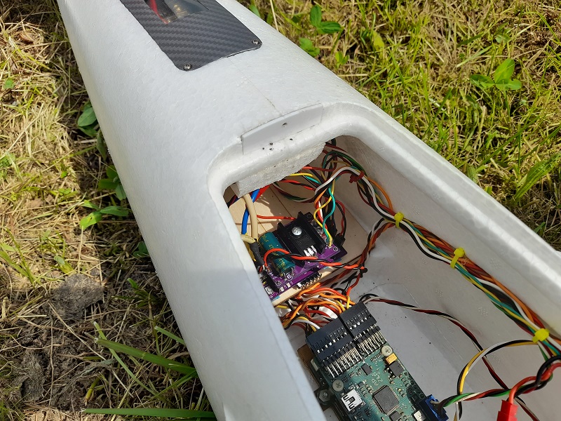

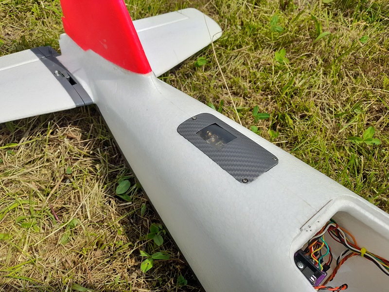

Parę zdjęć bebechów bliźniaka nr2, tuż przed oblotem
20230609_141754.jpg [ 349.69 KiB | Przeglądane 9403 razy ]
20230609_141746.jpg [ 237.38 KiB | Przeglądane 9403 razy ]
20230609_141738.jpg [ 275.9 KiB | Przeglądane 9403 razy ]
20230609_141733.jpg [ 223.15 KiB | Przeglądane 9403 razy ]
20230609_141726.jpg [ 289.17 KiB | Przeglądane 9403 razy ]
20230609_141723.jpg [ 285.78 KiB | Przeglądane 9403 razy ]
20230609_141711.jpg [ 213.62 KiB | Przeglądane 9403 razy ]
20230609_141705.jpg [ 238.33 KiB | Przeglądane 9403 razy ]

Panowie, napiszcie coś więcej. Jaka macie zestawy wyposażenia: jakie silniki, regulatory pakiety, śmigła? Jaka masa do lotu?
 Tytuł: Re: MFD Crosswind Mini 1600 - bliźniaki
PostNapisane: niedziela, 18 czerwca 2023, 22:53
Posty: 2835
Silniki: RAY 3536 1000KV
Regulatory: Skywalker 40A
Śmigła: 10x5E APC
Autopilot: Pitlab +nowy czujnik prądu
Serwa : Corona DS939MG
Zasilanie: 2x5000 mAh 4S

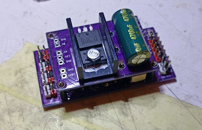

I jeszcze 3w1 czyli : przełącznik kamer ( do 4 szt), światełka(3 kombinacje + światła do lądowania) i zasilanie awaryjne projektu Darka ; o takie coś:
