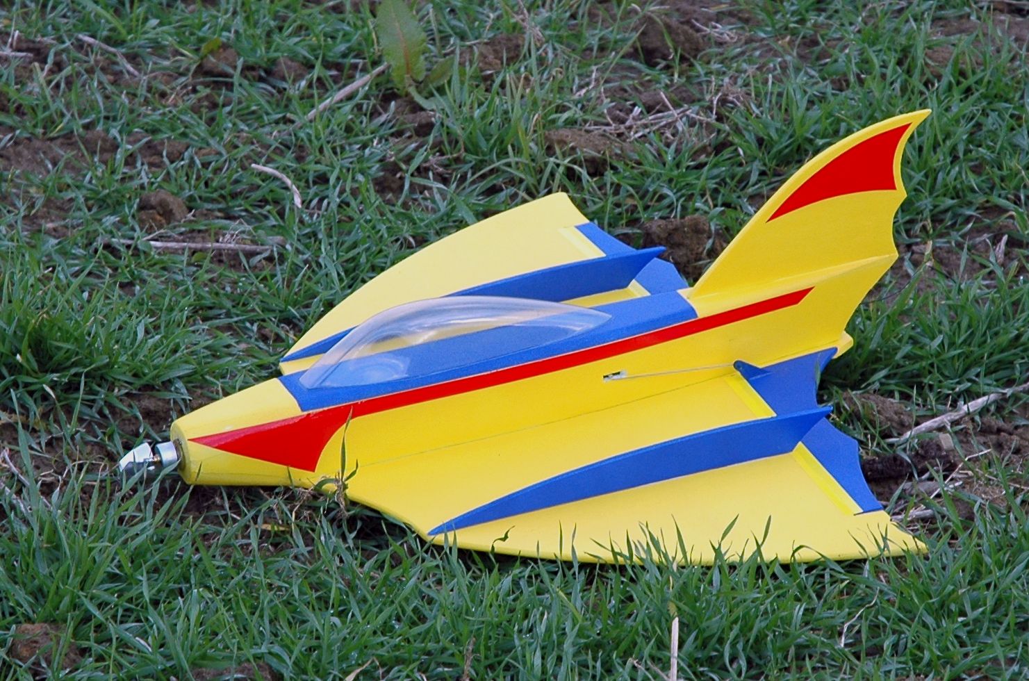

Modelik powstał w 2004 roku według planów z jakiegoś niemieckiego pisma modelarskiego. Oryginał miał napęd spalinowy i wykonany był z balsy. Ja zrobiłem go z "zielonego paskudztwa" jako elektryk. Był platformą do testowania różnych silniczków robionych na bazie silników z cdromów i streamerów (kto to jeszcze pamięta?). Sporo nim latałem, bo ze względu na niewielką wagę i malutkie obciążenie powierzchni, można było wieczorkiem wyjść z domu i polatać za płotem. Tak wyglądał w latach swojej świetności:
