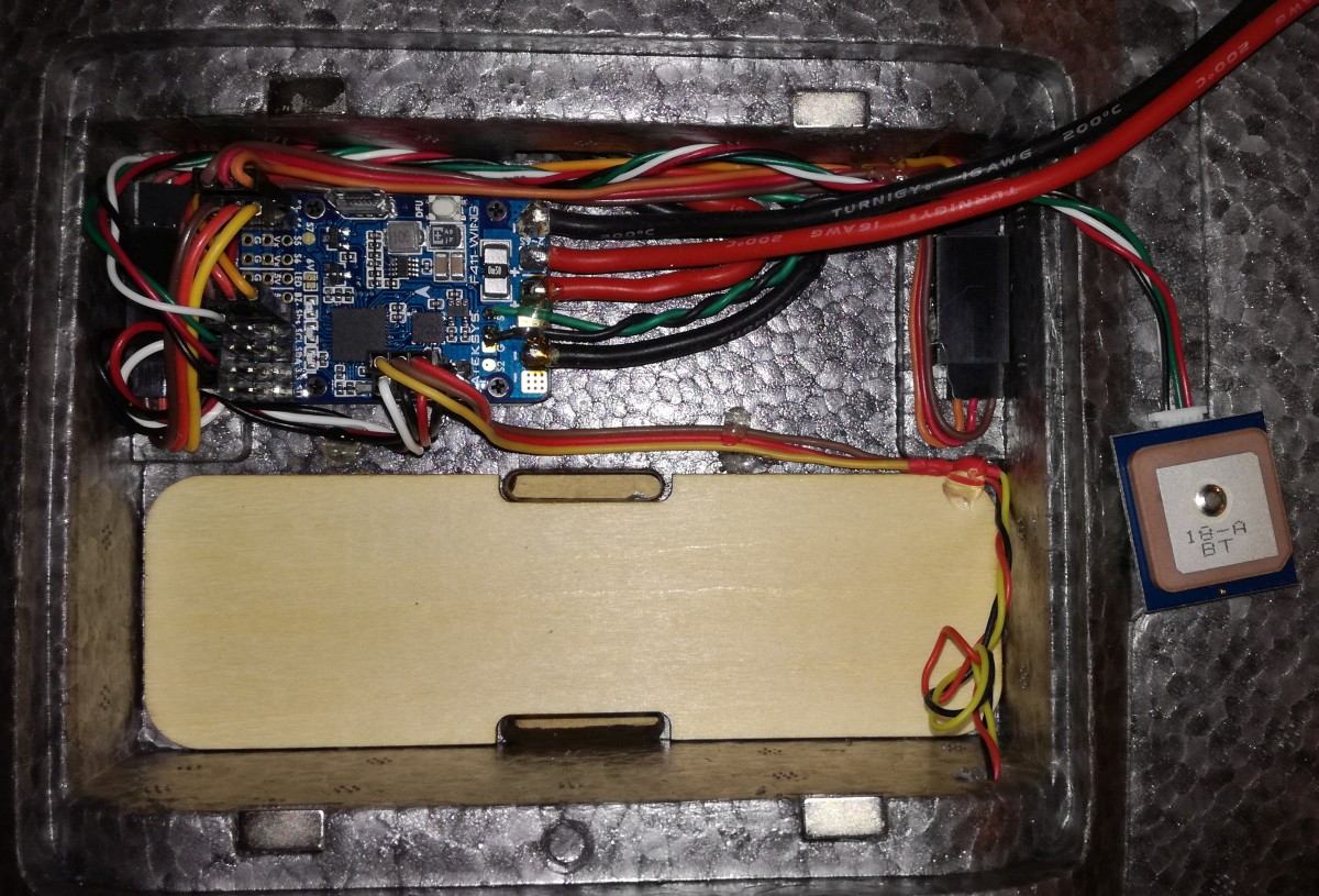

Waga do lotu wyszła 550g + 70g balastu zamiast kamery GoPro. W Środku jest dość mało miejsca ale jakoś wszystko się upchało i Pokrywę da się zamknąć. Pierwsza przymiarka do wyposażenia i trochę za duży GPS. Na szczęście przyszedł w porę mniejszy.

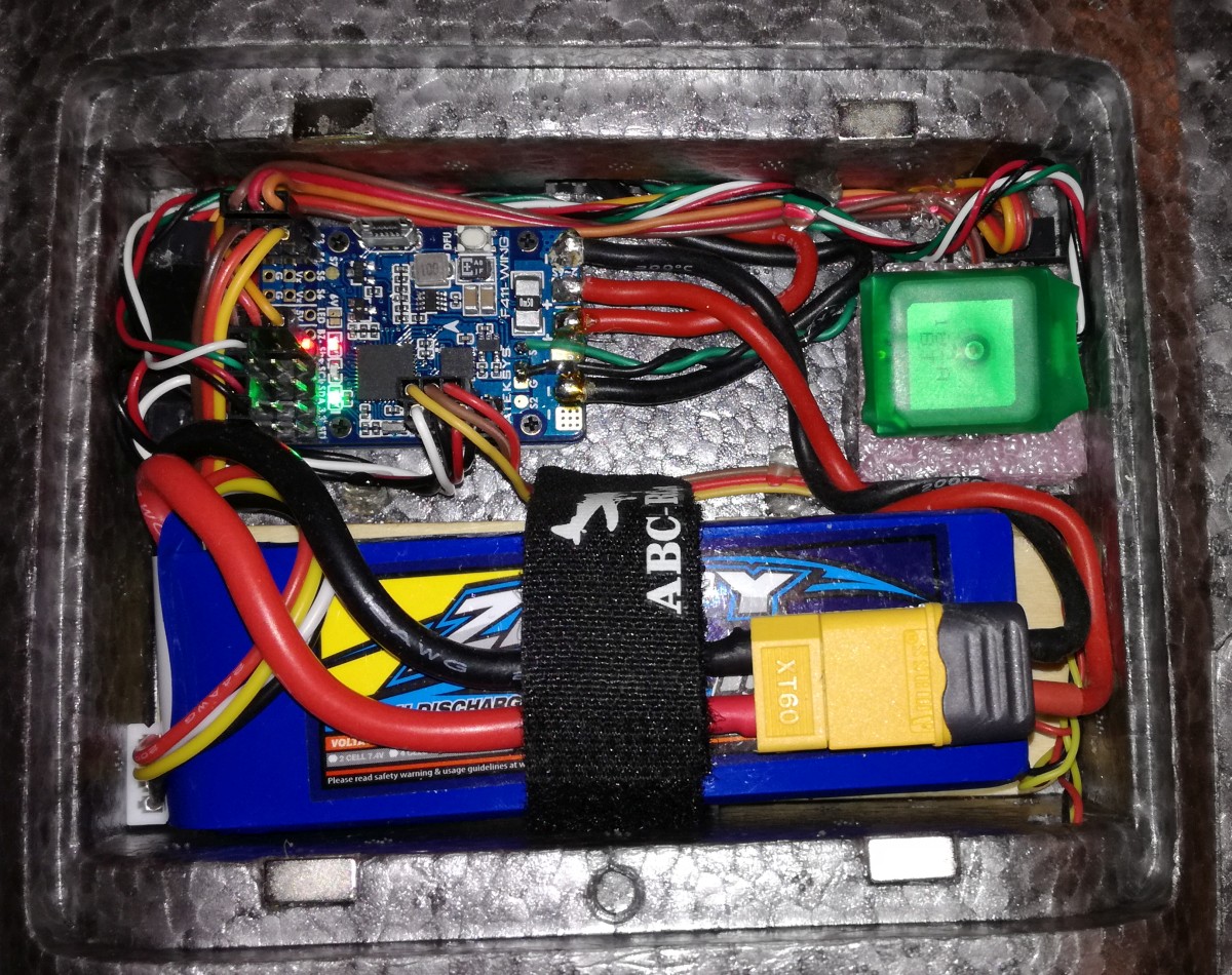

I gotowe wyposażenie
s800_2.jpg [ 428.9 KiB | Przeglądane 14897 razy ]

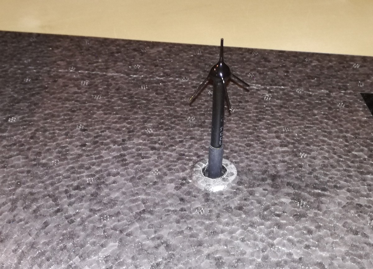

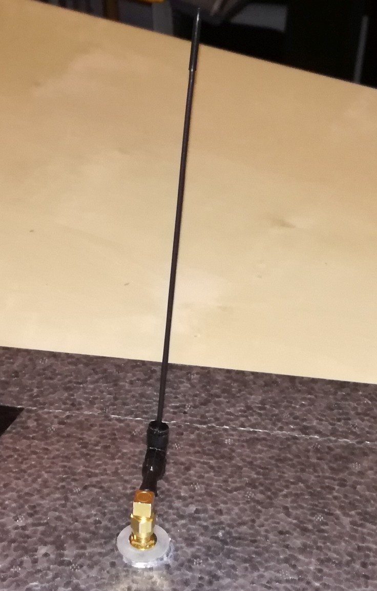

Nadajnik AV i eLeReS dostały zestrojone na odpowiednią częstotliwość antenki

Przy tym setupie silnik pobiera na świeżym pakiecie 16A. Można by spokojnie dać pakiet 4s ale raczej się nie zmieści.

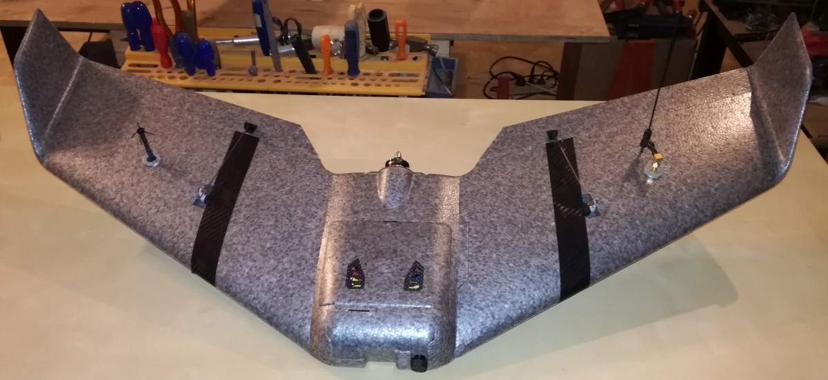

Model gotowy do oblotu. Śmigło założę później, bo może jeszcze trzeba będzie coś pozmieniać w konfiguracji FC. Wszystko niby działa na stole poprawnie, ale w trybie ANGLE model reaguje jakoś ociężale na zmiany położenia. Być może potrzebuje szybkości i wszystko będzie ok.
Zastanawiam się jak go wyrzucić do oblotu. Nie ma za co złapać, a ze względu na spore obciążenie powierzchni wymaga trochę prędkości do startu. Oblatany można będzie złapać za skrzydło i majtnąć byle jak, ale teraz mogło by się to skończyć kiepsko.
