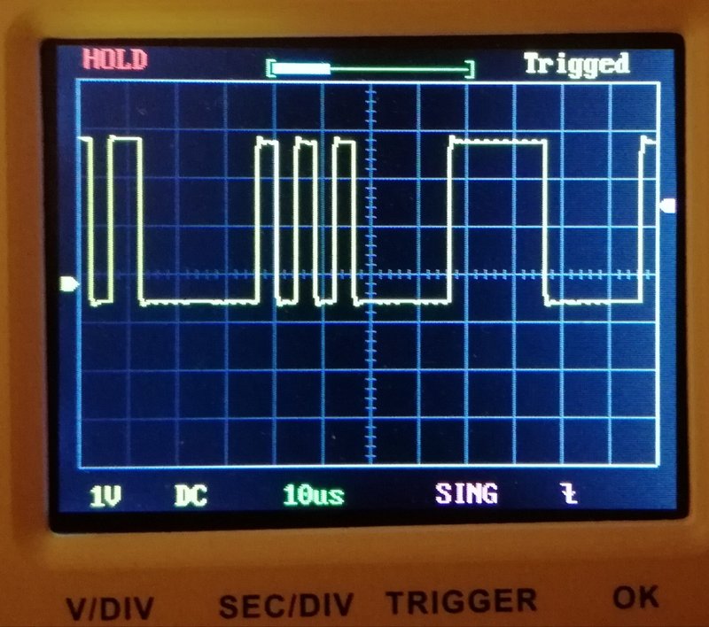

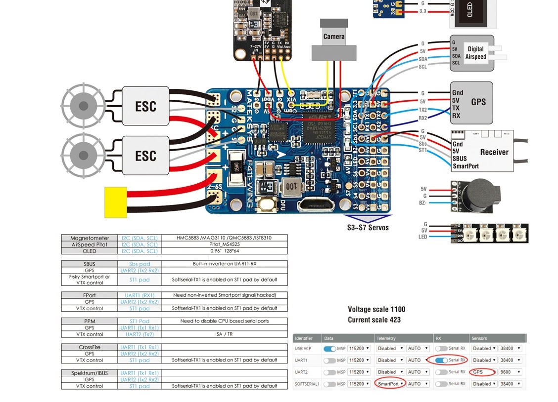

Zachciało mi się czegoś małego więc nabyłem sobie skrzydełko S800 i do tego FC Matek F411. Od popołudnia zgłębiam temat i już nawet poustawiałem w konfiguratorze wszystko jak pokazane na obrazkach ze strony BG, gdzie kupiłem FC, podłączyłem GPS oraz odbiornik eLeReS mini w trybie sbus i niestety brak komunikacji z odbiornikiem (GPS działa poprawnie). Próbowałem zarówno sbus bez inwertera (zgodnie z dokumentacją tak powinno być), jak i z inwerterem. Oczywiście eleres ma najnowszy soft, Matek jest na razie na oryginalnym (nigdzie nie mogę dopatrzeć się wersji oprogramowania). Tak wygląda przebieg na wyjściu eleresa zdjęty moim mikro oscyloskopem za kilkanaście dolców.

Według tego rysunku podłączony odbiornik i w konfiguratorze ustawiony sbus.
Mile widziane podpowiedzi, co jest nie tak :) ?

Po wielu godzinach poddałem się i ustawiłem FC i eleresa na PPM i bez problemu poszło (oczywiście po zmianie ustawień portów). Okazało się jednak, że jest błąd w predefiniowanym mikserze elewon. Aby mikser działał poprawnie, trzeba serwa mieć ustawione jednakowo, a nie symetrycznie (a tak są przygotowane otwory). W tej wersji oprogramowania jednak nie ma dostępu do mikserów i konfigurator poleca wgrać najnowszą wersję do FC. No to spróbowałem, ale urywała się komunikacja i nic z tego nie wyszło. Po prostu zmieniał się nr portu i FC nie łączył się. Oczywiście wyczytałem wszystko co zrobić i jak temu zaradzić, ale nie pomogło. Przeładowałem konfiguratora i pojawił się komunikat o nowej jego wersji (opublikowana dzisiejszej nocy). Oczywiście pobrałem i uruchomiłem, podłączyłem płytkę i okazało się, że nie wejdę w konfigurację, bo trzeba wcześniej zainstalować najnowszy firmware do FC. Pełen obaw uruchomiłem aktualizację i ku mojej wielkiej radości, bez problemu wgrało się nowe oprogramowanie. No to do dzieła i walczymy od nowa z ustawianiem FC. Tu już był dostęp do mikserów i okazało się, że trzeba było odwrócić wagi w 2 miejscach i jest wszystko ok z elewonem (w radiu tego nie dało się ustawić. bo FC oczekuje jedynych słusznych wychyleń drągów z radia). Ale lekko nie ma. Są problemy z GPS i musiałem zmienić ustawienia w portach UART (a w poprzedniej wersji oprogramowania nie trzeba było tego robić). Pomimo prawidłowych ustawień GPS był widoczny, ale nie było transmisji. Długo z tym walczyłem, kombinując z ustawieniami portów, aż w końcu okazało się, że na początku miałem ustawione poprawnie, wystarczyło tylko wypiąć GPS i ponownie go podpiąć.
Poustawiałem na razie wszystkie podstawowe rzeczy, serwa działaj poprawnie, stabilizacja działa ale jest problem z uzbrojeniem. Powodem zapewne jest komunikat z zakładce SETUP w tabeli Pre-arming checks mówiacy o "Settings validated". Siedziałem nad tym do 6 rano ale nic nie znalazłem. Wszystko wydaje się być jak w poprzednim oprogramowaniu, gdzie nie było problemu z uzbrojeniem.
Oczywiście zostawiłem działający protokół PPM w komunikacji z odbiornikiem, ale do sbus wrócę jak ktoś podpowie jak z tym walczyć. Na razie najważniejsze jest załatwienie sprawy uzbrajania, czyli tego nieszczęsnego komunikatu w setupie.

Rozmawiałem też z Andrzejem na temat sbus i doszliśmy do wniosku, że to jest chyba problem protokołu eleresa. Trzeba będzie o to popytać twórców oprogramowania. Być może są na to jakieś sztuczki, ale w tej chwili nie jest to najważniejsze.
