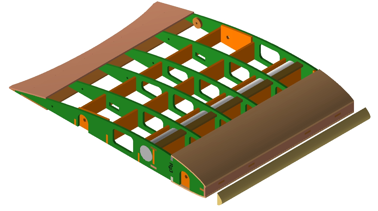

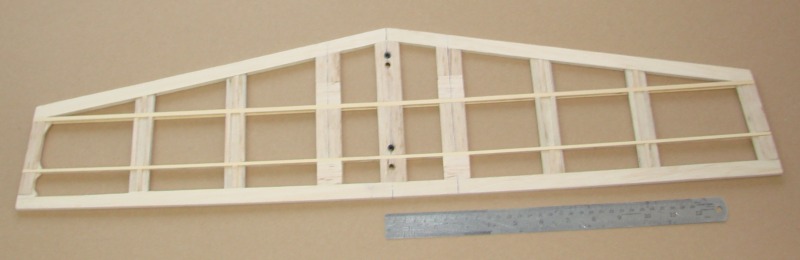

Zrobił bym podobnie do 2:
Dźwigar 1.JPG [ 17.96 KiB | Przeglądane 16698 razy ]

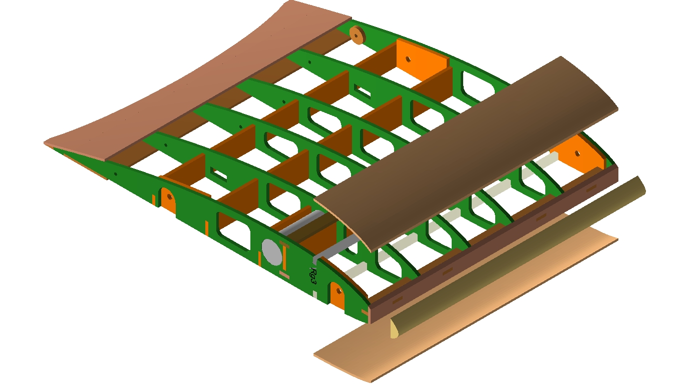

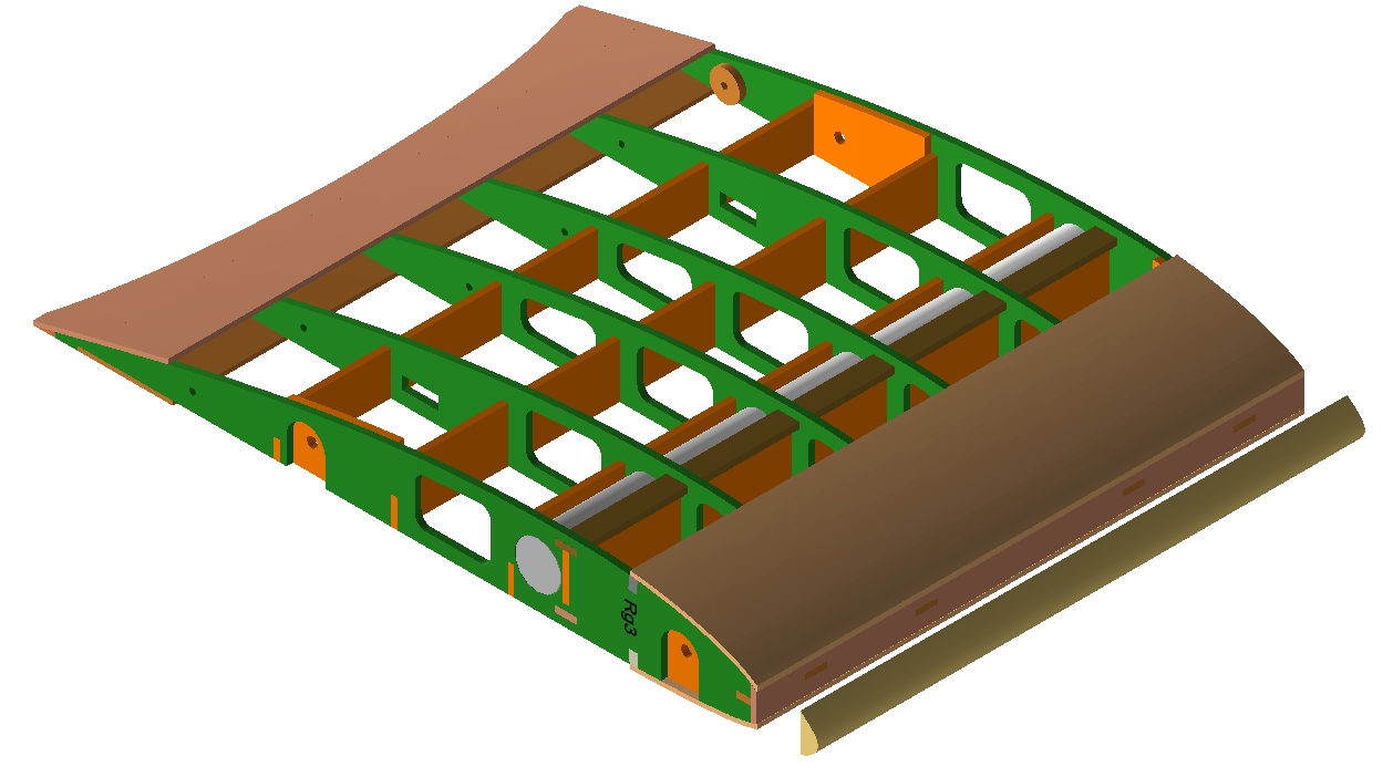

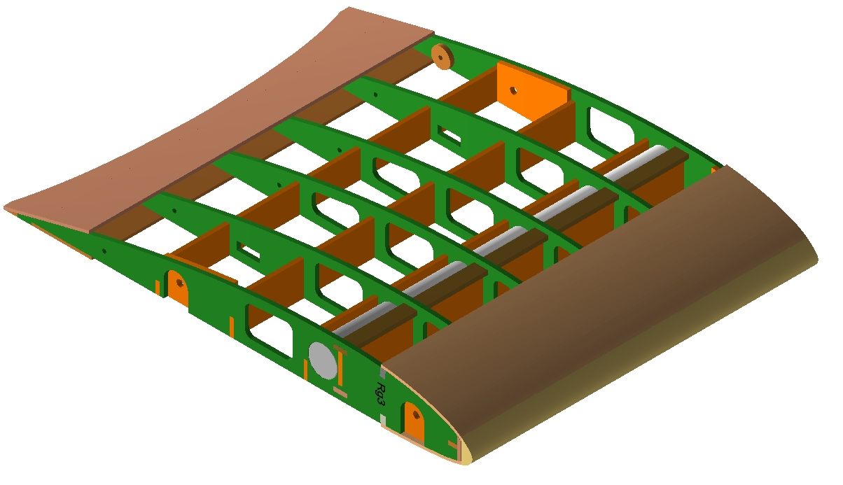

 Tytuł: Re: Nowy model do FPV -budowa modeu w oparciu o Gemini
PostNapisane: niedziela, 31 stycznia 2016, 23:48
Sposobów jest pewnie tyle co i konstruktorów. Każdy ma swoje zady i walety. Ja preferuję poniższe rozwiązanie:
Schowek19.jpg [ 284.42 KiB | Przeglądane 16697 razy ]
Schowek20.jpg [ 247.25 KiB | Przeglądane 16697 razy ]
Schowek21.jpg [ 227.32 KiB | Przeglądane 16697 razy ]
Zastosowałem je w projekcie PWS-26. Tutaj akurat jest przykład konstrukcji baldachimu.

Dwa podobne rozwiązania, bardzo dziękuję, może jeszcze jakieś?

Według mnie rysunek 1. odpada. Ciężko będzie zagiąć balsę na natarciu na takim małym promieniu. Najlepiej by było chyba przykleić natarcie tak aby wystawało poza obrys skrzydła o grubość kesonu. Było by jedno szlifowanie mniej.
PostNapisane: poniedziałek, 1 lutego 2016, 00:22
Samo natarcie świetnie obrabia się wstępnie strugiem modelarskim. Przy odpowiedniej wprawie, mało co pozostaje już do szlifowania - dużo mniej kurzu i więcej zadowolenia żony ;).
Jeśli rysunki są robione pod laser, może warto zastanowić się na rezygnacją z dźwigarów pomocniczych na rzecz grzebieni sklejkowych. Znacznie łatwiej składa się skrzydło, bo wszystkie odległości są już ustalone.

Andrzej zrób tak jak pokazał Marek i będzie pan zadowolony

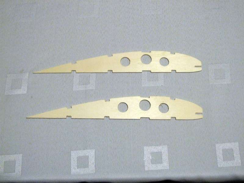

PostNapisane: sobota, 6 lutego 2016, 19:40
Dziś miało miejsce drugie uruchomienie Szymona frezarki CNC a oto co powstało:
DSCF6279.JPG [ 37.86 KiB | Przeglądane 16295 razy ]
Jest to więc duży krok naprzód
Szymon jesteś wielki. :D

Andrzej w swojej skromności zapomina się przyznać, że to także jego frezarka ;) Kurcze, maszyna działa coraz fajniej :)
Coś tam jeszcze trzeba/można zrobić, ale po wymianie frezów na normalne (dobrej jakości) i zachowaniu ostrożności spokojnie można już frezować. Jakoś i dokładność ujdzie.

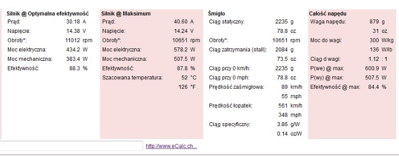

Rozglądam się za wyposażeniem do gemini, na poczatek silnik
Czy waszym zdaniem TEN silnik byłby OK.
tak to wygląda wg. e-calca
Przechwytywanie1.JPG [ 86.79 KiB | Przeglądane 16194 razy ]
W tej chwili jest promocja na silnik . cena z 40.99$ jest zmieniona na 20.50 $
PostNapisane: niedziela, 7 lutego 2016, 22:12
Lżejsze a o podobnych parametrach
http://www.hobbyking.com/hobbyking/stor ... Motor.html
Lżejszy i mocniejszy
W tej samej wadze a mocniejsze
Ten ostatni potrzebuje trochę większy regulator, pozostałe podobne prądowo. Cenowo Twoja propozycja nie do przebicia ;)

Wadą jest piasta zaciskowa ale można dla bezpieczeństwa dać chyba kropelkę kleju do gwintów na ośkę?
PostNapisane: niedziela, 7 lutego 2016, 22:31
Na podawane moce silników z HK i temu podobnych sklepów, trzeba patrzeć nieco z przymrużeniem oka. Aby silnik miał moc, musi być odpowiednio solidny obwód magnetyczny, a to niestety waży. Aby silnik nie był tylko grzałką, musi mieć odpowiedni przekrój przewodów, to też dodaje wagi. Tu najlepszą metodą jest kupić i sprawdzić :D. Jeśli chcemy ufać parametrom podanych przez producenta, zwykle trzeba wydać na silnik kilka razy więcej grosików. Takie są przynajmniej moje doświadczenia w tej materii.
PostNapisane: niedziela, 7 lutego 2016, 22:36
Celowałem w silnik o kV poniżej 1000. Zasilanie będzioe 4S i do tego śmigło 11 cali, dlatego wybór padł na ten który podałem w linku. Ma on jedną wadę a mianowicie mocowanie śmigła na zaciskowej piaście :evil:
Ten który podąłeś na drugiej pozycji czyli http://www.hobbyking.com/hobbyking/stor ... Motor.html jest ok i ma normalna piastę do śmigła. Cena o 10 dolarów wyższa , ale może warto :shock:

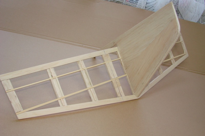

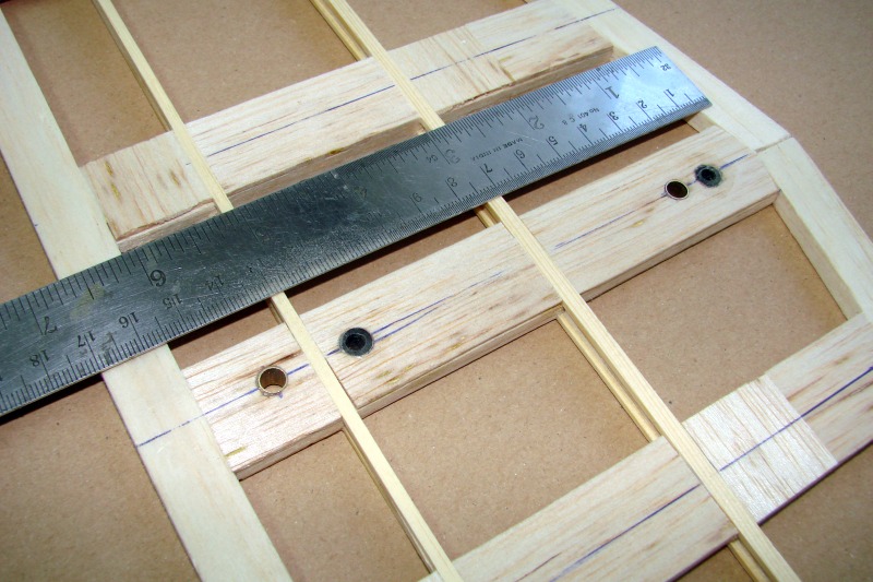

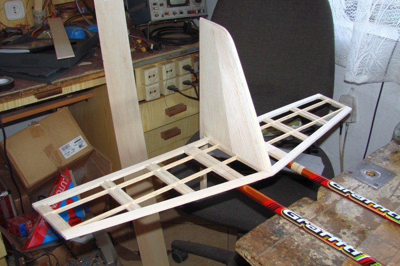

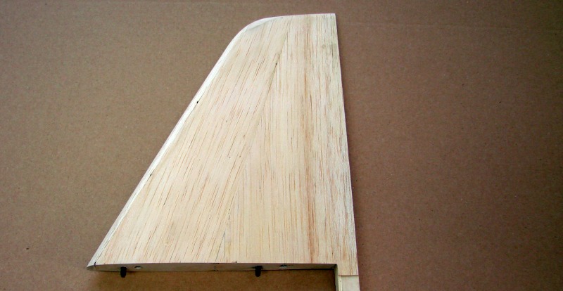

Nie wiem jak koledzy, ale swój model już zacząłem budować ;)
Usterzenie.
2.jpg [ 43.2 KiB | Przeglądane 16092 razy ]
3.jpg [ 142.27 KiB | Przeglądane 16092 razy ]
4.jpg [ 83.75 KiB | Przeglądane 16092 razy ]
5.jpg [ 100.38 KiB | Przeglądane 16092 razy ]
6.jpg [ 81.55 KiB | Przeglądane 16092 razy ]
1.jpg [ 148.2 KiB | Przeglądane 16092 razy ]
Jak widać mam trochę inną koncepcję budowy tego modelu.
Będzie to tzw. twin boom, a nawet może tri-boom. Tak jak na ostatnim zdjęciu.

Bardzo oryginalne rozwiazanie tylnej czesci kadluba,jak widac Jurek ostro zaczyna budowac ten model.
Taka mala propozycja,zmiencie nazwe tego modelu, z oryginalnego Gemini zostal tylko koncept.
