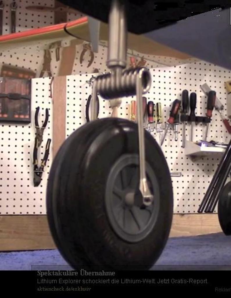

Takie Andrzeju Ci polecałem:
Podwozie.JPG [ 85.31 KiB | Przeglądane 15000 razy ]

Stefan, czyli to samo co kilka postów wcześniej polecał Władek.
Ten typ jest dla mnie w zasadzie niewykonalny; pomijam nawinięcie 2 identycznych sprężyn ale choćby jak połączyć trwale ze sprężyną zaznaczony na zdjęciu element ?
Podwozie.JPG [ 119.19 KiB | Przeglądane 14987 razy ]

Dokladnie o takie samo podwozie proponuje.
Wykonanie takiej sprezyny jest dziecinnie proste , potrzebny jest blok stalowy +-150 -50-20
wymiary nie istotne , plaskownik 25-10-500 i dwa kolki stalowe i to wszystko.
Zasada nawijania jest taka sama jak na tym filmie tyle ze w poziomie .
https://www.youtube.com/watch?v=Xy_1QohiEwU
Reszte wyjasnie na Skypie.
