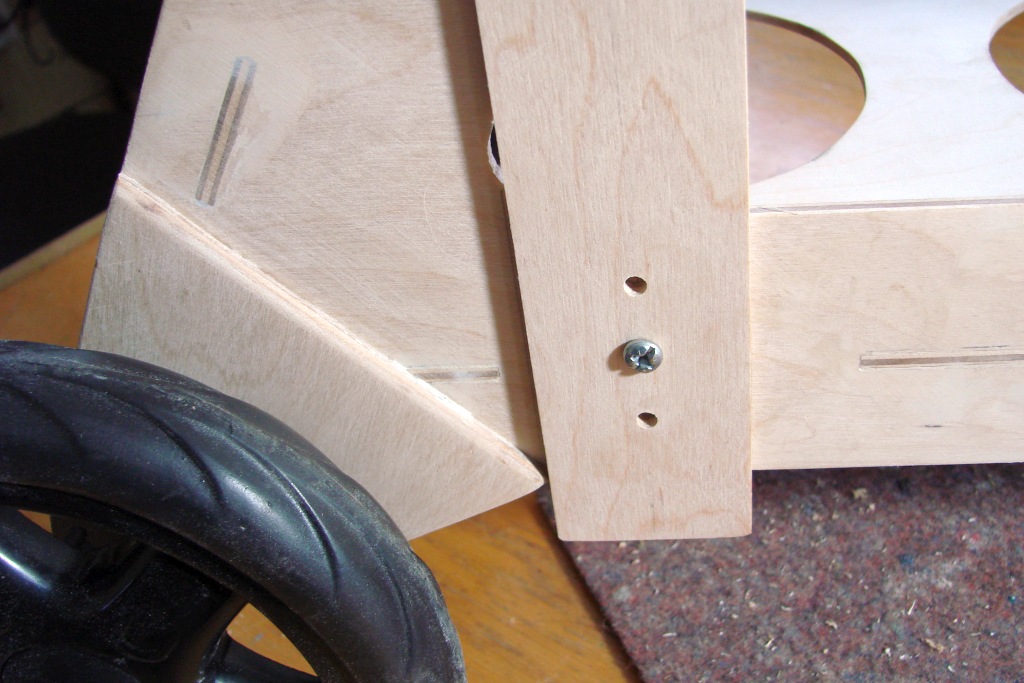

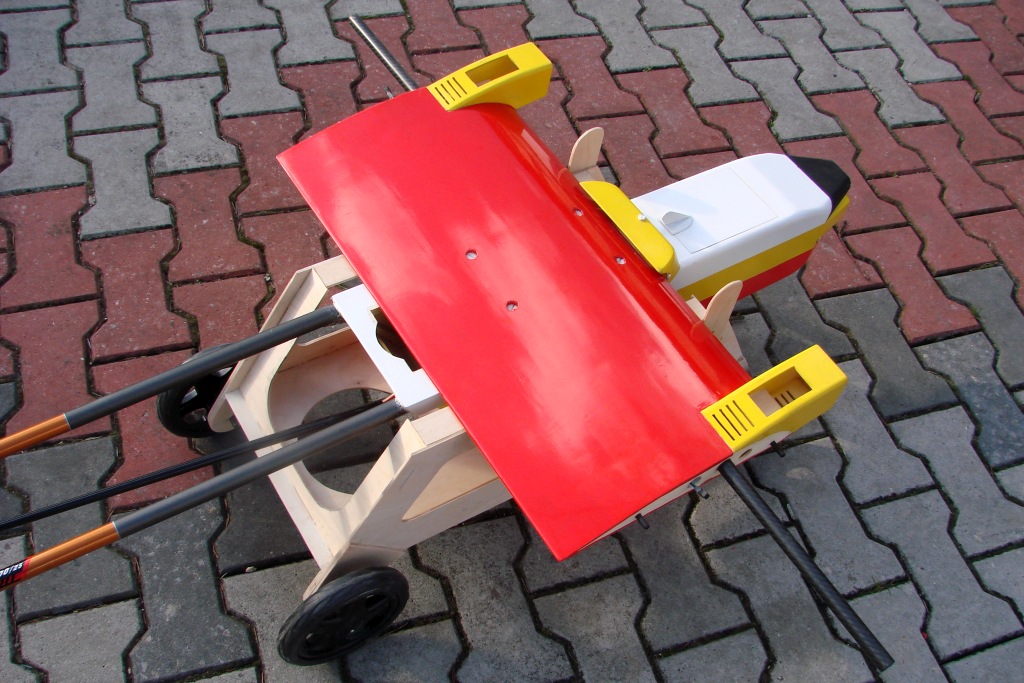

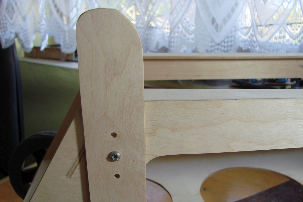

Dalsze boje z wózkiem startowym, w sumie to już na finiszu, pozostała kosmetyka tylko. Trzeba oszlifować i pomalować.
DSC00160.jpg [ 262.66 KiB | Przeglądane 13020 razy ]
DSC00161.jpg [ 249.96 KiB | Przeglądane 13020 razy ]
Jak widać występ mocujący (trzymający) model zrobiłem regulowany.

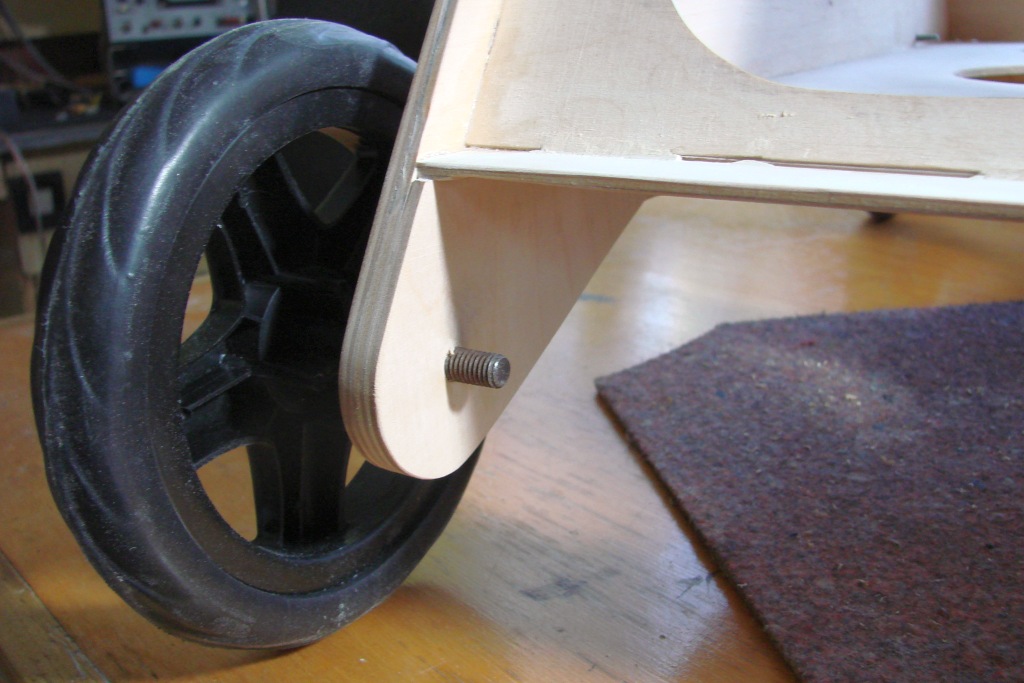

DSC00164.jpg [ 144.26 KiB | Przeglądane 13020 razy ]

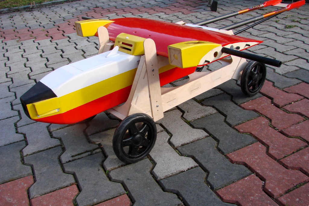

I na koniec szczegóły wzmocnienia podwozia.
DSC00163.jpg [ 166.23 KiB | Przeglądane 13020 razy ]
DSC00165.jpg [ 191.81 KiB | Przeglądane 13020 razy ]
Na pewno będzie jeszcze kilka listewek doklejonych niebawem, no i pomaluję go w barwach modelu.

 Tytuł: Re: Nowy model do FPV -budowa modeu w oparciu o Gemini
PostNapisane: piątek, 17 marca 2017, 08:40

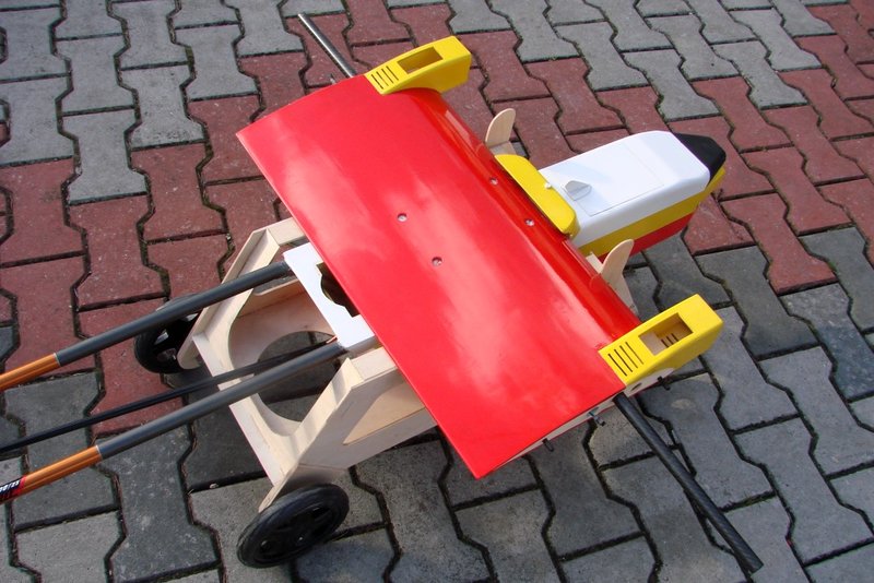

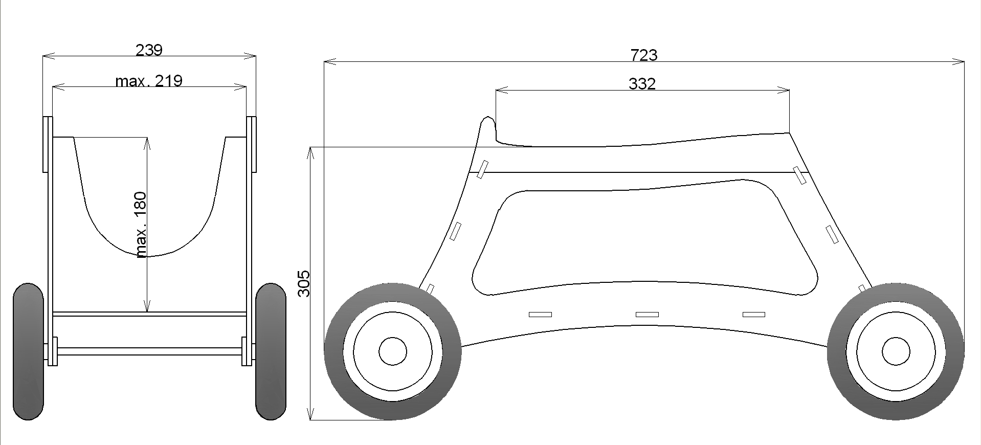

Lotnisko moje to pastwisko, tak wielkich kółek do modelu nie dam rady zamontować. Wózka nigdy nie miałem to należy wypróbować. Kółka są dokładnie takie jak z linku, chyba nawet od tego samego sprzedawcy. Dla uzupełnienia podam jeszcze rysunek z którego korzystałem budując wózek. Oczywiście uprościłem go trochę, ale koncepcja pozostała. Materiał to sklejka 4mm, jest trochę za wiotka, ale taką miałem. Najlepiej to z 5mm zrobić.
wozek-wymiary.jpg [ 160.65 KiB | Przeglądane 12926 razy ]
ED.
arsene napisał(a):
...Dzisiaj po wyrzucie z ręki tak poszedł mi do dołu, że się ślizgnął po trawie chwilę...
Miałem podobnie w Sky-Surferze, w autopilocie pitlaba została dodana opcja asystenta startu, co wyeliminowało problem prawie do zera.

Dzięki za rysunek wózka. Będę strugał.
Dopóki trawa na łąkach nie urosła będzie na czym startować.
A autopilota jeszcze nie mam, więc sam muszę kombinować jak nie przyglebić po starcie. Bardzo często za lekko wyrzucam.

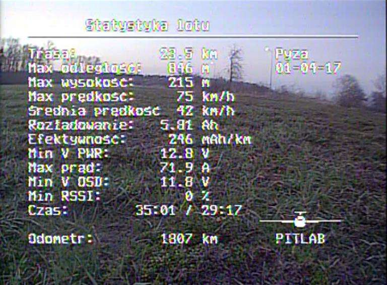

PostNapisane: sobota, 1 kwietnia 2017, 22:30
Korzystając z super pogody sprawdziłem dziś ile prądu potrzebuje Gemini do lotu
a cały lot wyglądał tak
stat.jpg [ 73.75 KiB | Przeglądane 13813 razy ]
Jak na 6,4 kg model chyba nie jest źle, ale wydaje mi się, ze muszę jeszcze przesunąć SC do tyłu .

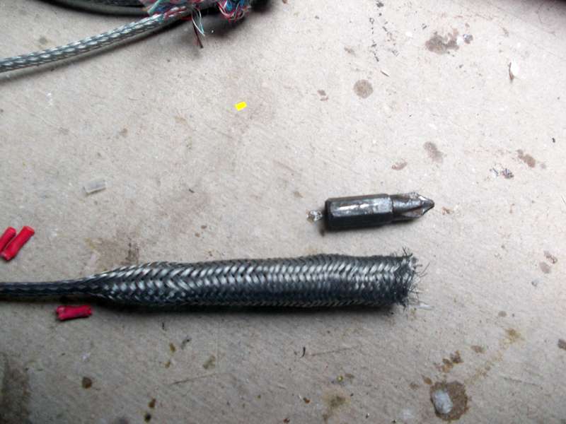

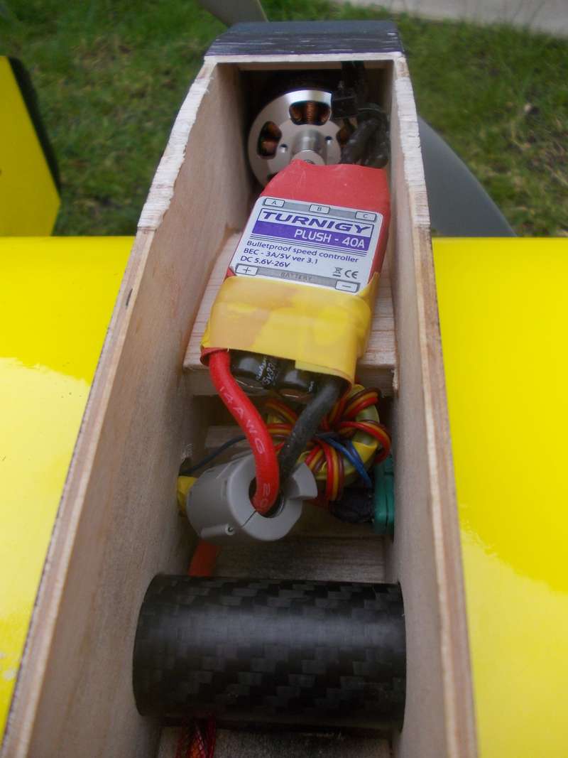

Tadam
a już nie mam zakłóceń :mrgreen:
Odkłócanie odbywało sie w 2 etapach,
1 etap :
Wymiana na ekranowany kabelek do nadajnika Video - troszkę pomógł ale minimalnie dalej powyżej 12A poboru prądu nie dało się latać.
2 etap:
a)Stalowy oplot (ekran) na kable prądowe akumulator- regulator ( podłączony do masy z 1 strony )
DSCN1060.JPG [ 48.45 KiB | Przeglądane 13653 razy ]
b)
Pierścienie ferrytowe i tulejki przy regulatorach
DSCN1059.JPG [ 56.72 KiB | Przeglądane 13653 razy ]
Nie wiem , które z tych dwóch rozwiązań lepiej zadziałało ale działa :mrgreen:

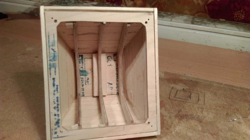

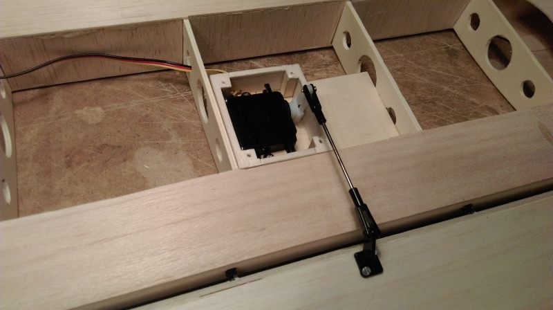

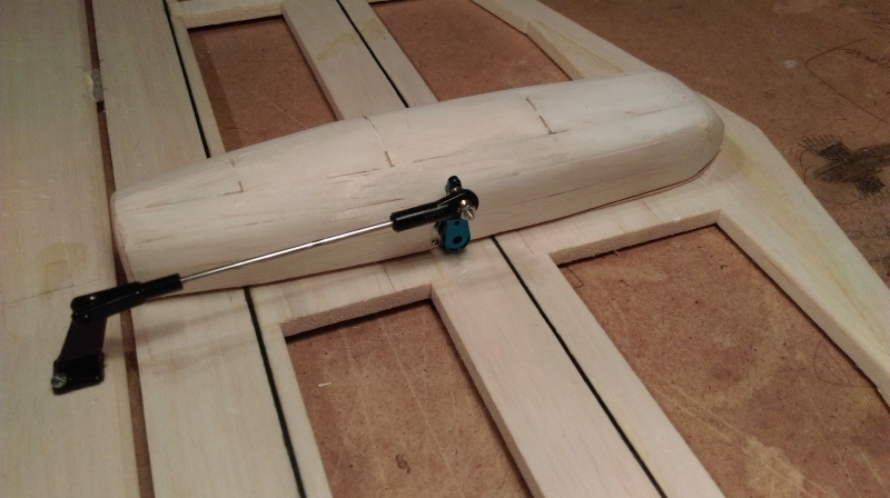

PostNapisane: środa, 19 kwietnia 2017, 20:29

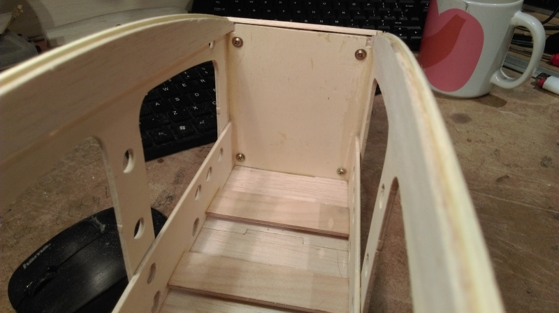

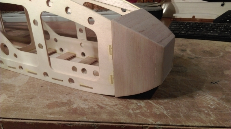

Mocno pozazdrościłem Andrzejowi pięknych lotów i u mnie ruszyła szybciej budowa.
IMAG1390.jpg [ 243.45 KiB | Przeglądane 13635 razy ]
IMAG1383.jpg [ 243.86 KiB | Przeglądane 13635 razy ]
IMAG1388.jpg [ 229.32 KiB | Przeglądane 13635 razy ]
IMAG1394.jpg [ 248.28 KiB | Przeglądane 13635 razy ]
IMAG1396.jpg [ 248.97 KiB | Przeglądane 13635 razy ]
PostNapisane: środa, 19 kwietnia 2017, 20:33
Brawo, to kiedy oklejasz?

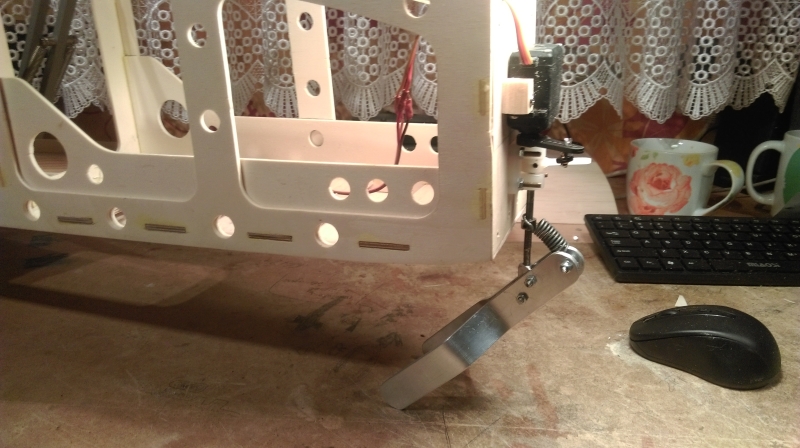

PostNapisane: poniedziałek, 1 maja 2017, 21:56
Powolutku coś tam do przodu :D
Hamulce gotowe :mrgreen:

PostNapisane: piątek, 16 czerwca 2017, 21:46

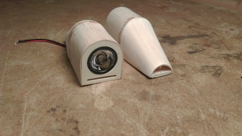

Coś tam powoli sie buduje :oops:
IMAG1506.jpg [ 265.13 KiB | Przeglądane 14180 razy ]
IMAG1505.jpg [ 238.58 KiB | Przeglądane 14180 razy ]
IMAG1504.jpg [ 267.55 KiB | Przeglądane 14180 razy ]
PostNapisane: sobota, 17 czerwca 2017, 07:18
Lampeczki robią wrażenie, śliczne :mrgreen:
