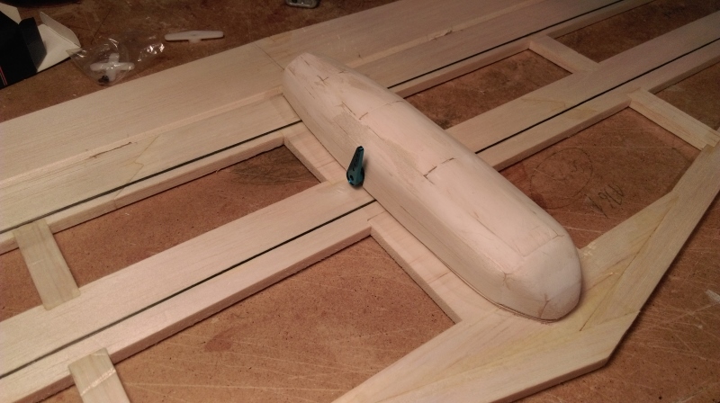

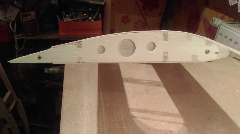

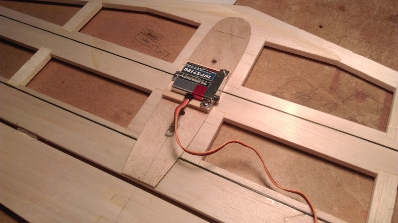

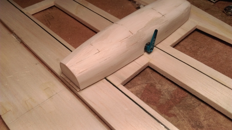

U mnie co prawda małymi kroczkami, ale powoli do przodu. :D Zdecydowałem się na umieszczenie serwa wysokości tak jak podpowiadał Stefan :)
IMAG1052.jpg [ 184.28 KiB | Przeglądane 11527 razy ]
IMAG1054.jpg [ 187.44 KiB | Przeglądane 11527 razy ]
IMAG1055.jpg [ 187.42 KiB | Przeglądane 11527 razy ]
IMAG1056.jpg [ 181.55 KiB | Przeglądane 11527 razy ]
IMAG1060.jpg [ 174.14 KiB | Przeglądane 11527 razy ]
IMAG1061.jpg [ 172.2 KiB | Przeglądane 11527 razy ]
Jeszce troszeczkę szlifowania i mocowanie na magnesy i powinno byc ok :mrgreen:

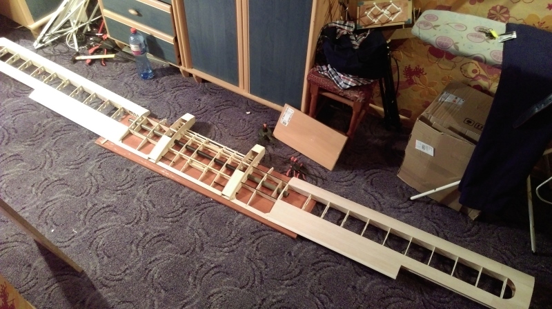

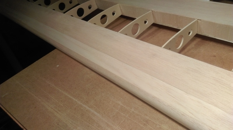

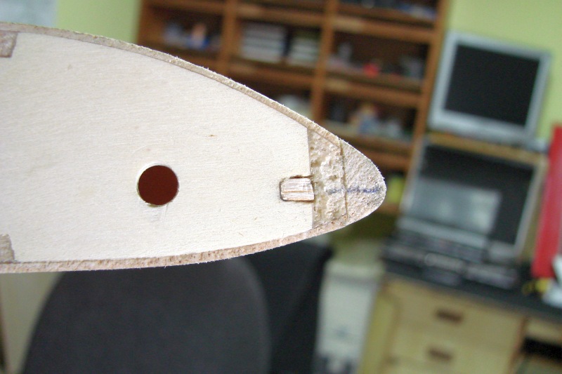

Powoli gonię Andrzeja :D , ale jeszcze daleka droga przede mną :cry:

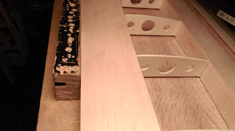

Wyszlifowana na równo krawędz skrzydła do której będzie przyklejona gotowa krawędz natarcia.
IMAG1078.jpg [ 166.12 KiB | Przeglądane 11386 razy ]
IMAG1087.jpg [ 156.07 KiB | Przeglądane 11381 razy ]

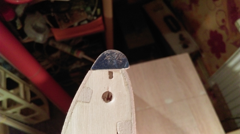

Czy powinienem wkleić wypełnienia pomiędzy żeberkami, czy tez wystarczy dokleić gotową krawędz natarcia na styk do żeberek i kesonu ?

Mam jakoś inaczej to natarcie zrobione.
DSC00098.jpg [ 105.38 KiB | Przeglądane 11364 razy ]
Przy moim modelu też coś drgnęło niebawem wstawię kilka zdjęć.

A ja robię jeszcze inaczej. A pewnie zaraz znajdą się jeszcze inne szkoły robienia natarcia.

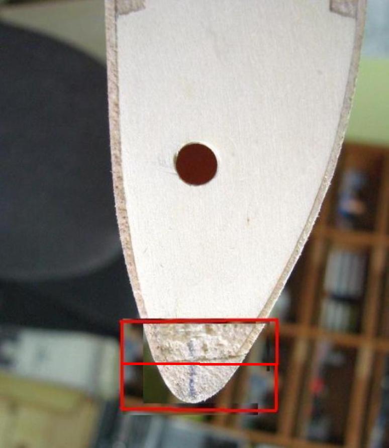

Darku, krawedz natarcia,tu jest male bu-bu :(
Zobaczymy jakie pomysly na rozwiazanie tego problemu maja nasi koledzy.

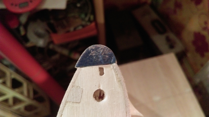

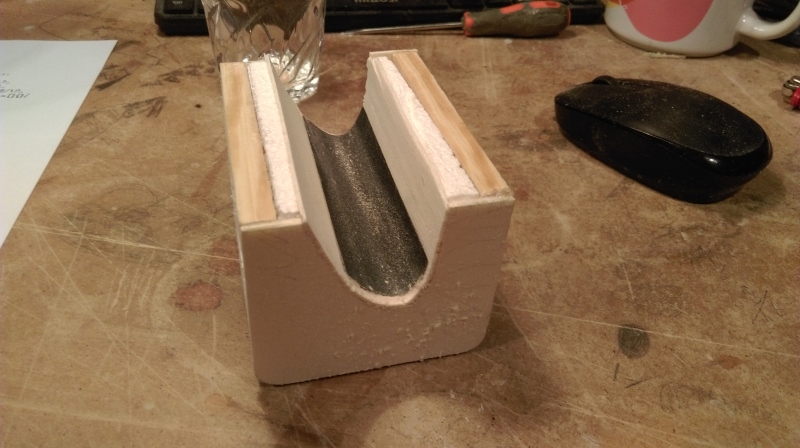

Teraz to faktycznie tylko klocek trzeba dokleić, ostrugać go i potem oszlifować:
000.JPG [ 54.68 KiB | Przeglądane 11302 razy ]

Troszkę to chyba schrzaniłem. Teraz to chyba pozostaje tylko wkleić wypełnienia, pomedzy żebrami i na to dopiero listwę natarcia, w jedna ze stron.
IMAG1154.jpg [ 123.78 KiB | Przeglądane 11290 razy ]
W tej chyba bedzie mniej szlifowania
IMAG1158.jpg [ 126.67 KiB | Przeglądane 11290 razy ]

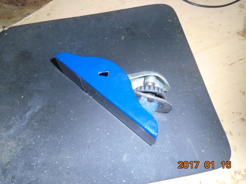

Kup sobie mały strug.
DSC02239.JPG [ 185.24 KiB | Przeglądane 11253 razy ]
Najpierw strugiem, a potem szlifowanie, inaczej się zamęczysz. :D

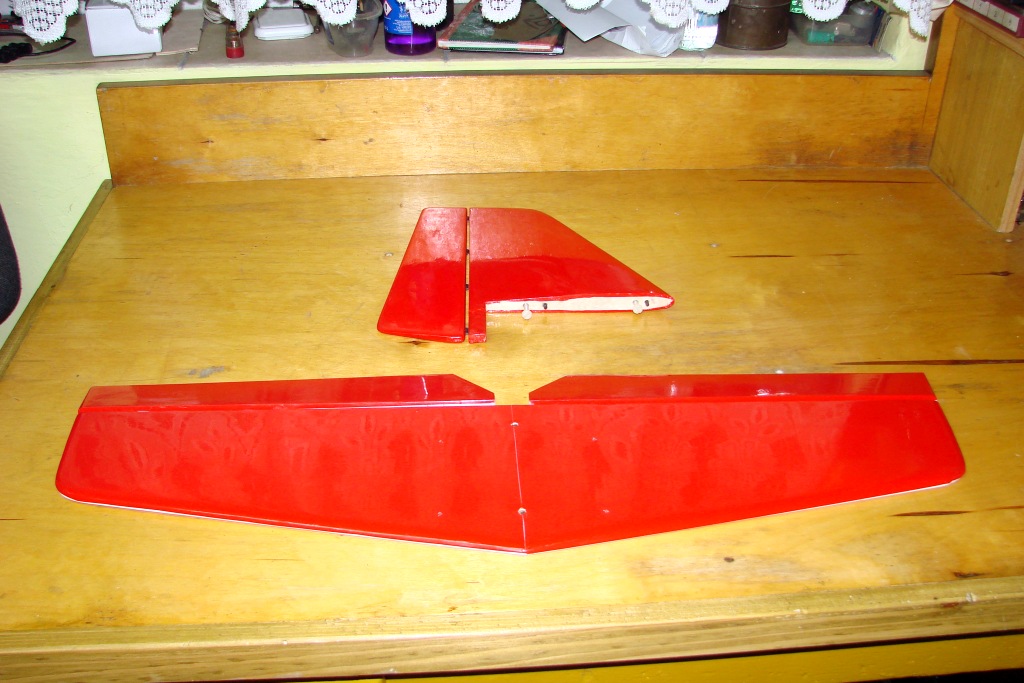

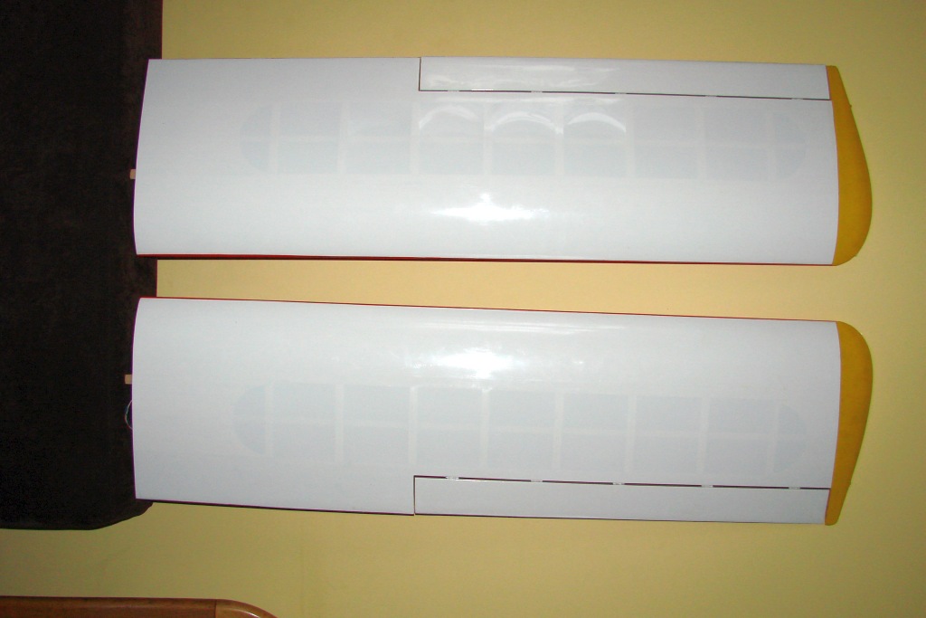

Można by powiedzieć że stery zostały ukończone.
DSC00114.jpg [ 199.29 KiB | Przeglądane 12546 razy ]
DSC00115.jpg [ 195.19 KiB | Przeglądane 12546 razy ]

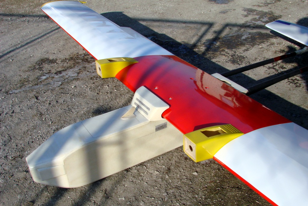

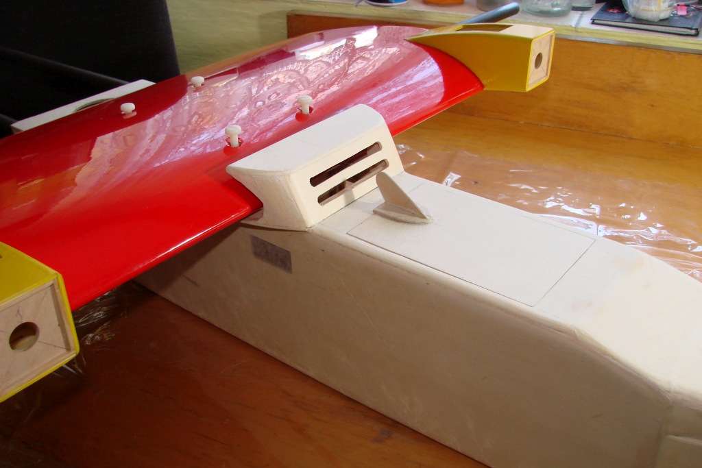

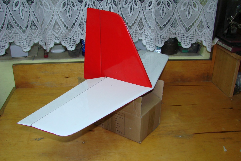

Tymi maszynkami cnc to zdołować potraficie, ale jak zacząłem to pora powoli kończyć budowę modelu.
Jeszcze tydzień temu tak wyglądał.
DSC00117.jpg [ 258.28 KiB | Przeglądane 12432 razy ]

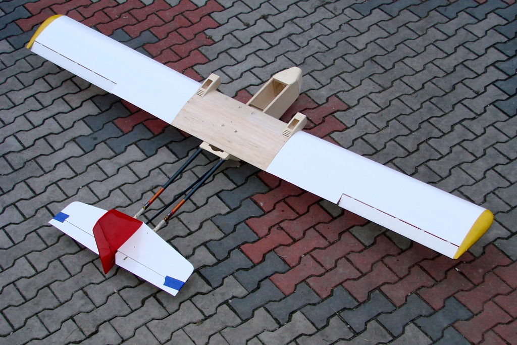

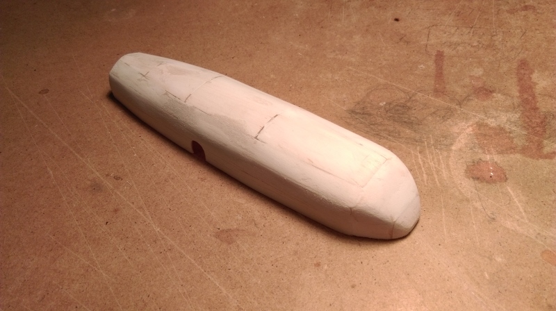

Na dziś stan trochę się jego zmienił. Dorobiłem wloty powietrza i kabinę autopilota.
DSC00124.jpg [ 158.58 KiB | Przeglądane 12432 razy ]
DSC00126.jpg [ 173.17 KiB | Przeglądane 12432 razy ]

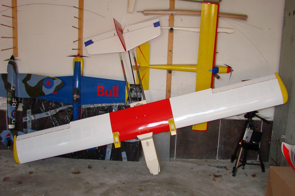

Skrzydła nie ma za bardzo jak w warsztacie złożyć.
DSC00123.jpg [ 212.79 KiB | Przeglądane 12432 razy ]
Duże to jest, jedynie w garażu w całości się mieści.
DSC00118.jpg [ 176.52 KiB | Przeglądane 12432 razy ]
Pozostało jeszcze pomalować kadłub, powinienem się wyrobić z tym do przyszłej niedzieli.
DSC00119.jpg [ 271.82 KiB | Przeglądane 12432 razy ]
DSC00120.jpg [ 271.63 KiB | Przeglądane 12432 razy ]
DSC00121.jpg [ 267.92 KiB | Przeglądane 12432 razy ]
Zmieniła się koncepcja odnośnie podwozia, będzie tu start z wózka, bo lotnisko mam jakie mam a 20cm kółek do modelu raczej nie założę.

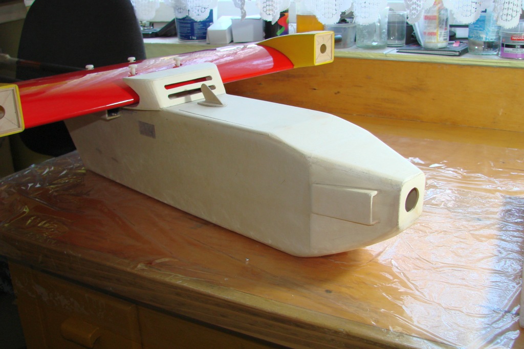

A gdzie wyloty powietrza ?
Pięknie model wygląda. :D
 Tytuł: Re: Nowy model do FPV -budowa modeu w oparciu o Gemini
PostNapisane: niedziela, 12 lutego 2017, 17:25
A gdzie wyloty powietrza ? :D
Było na zdjęciach, ale raz jeszcze wstawię, rzekłbym że z tyłu są ;)
DSC00243.jpg [ 132.6 KiB | Przeglądane 12379 razy ]
Z wyważeniem to nie wiem jak będzie, ale pierwsze próby wyszły obiecująco, pakiety powinny się zmieścić w części do tego przewidzianej. Ile ich będzie nie wiem ale dumam że 800g wystarczy.

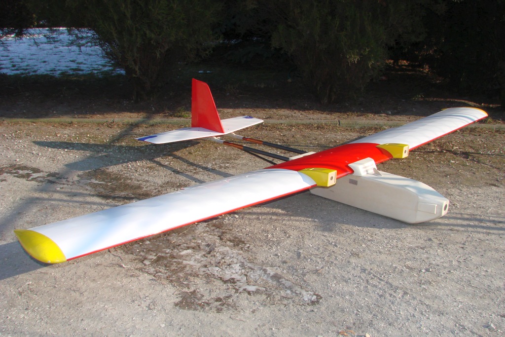

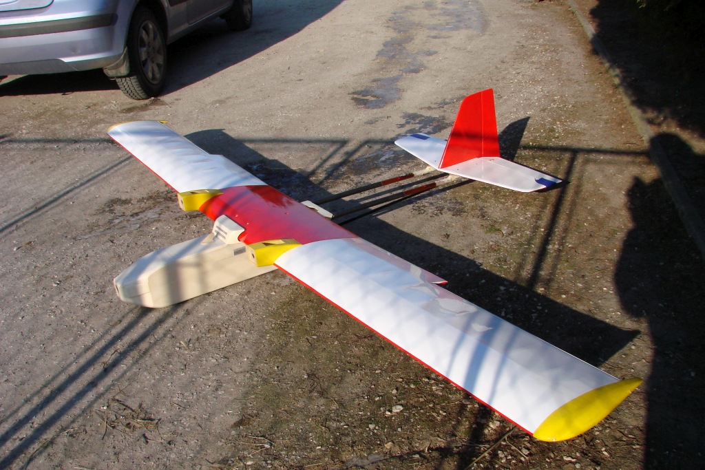

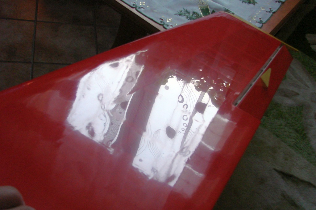

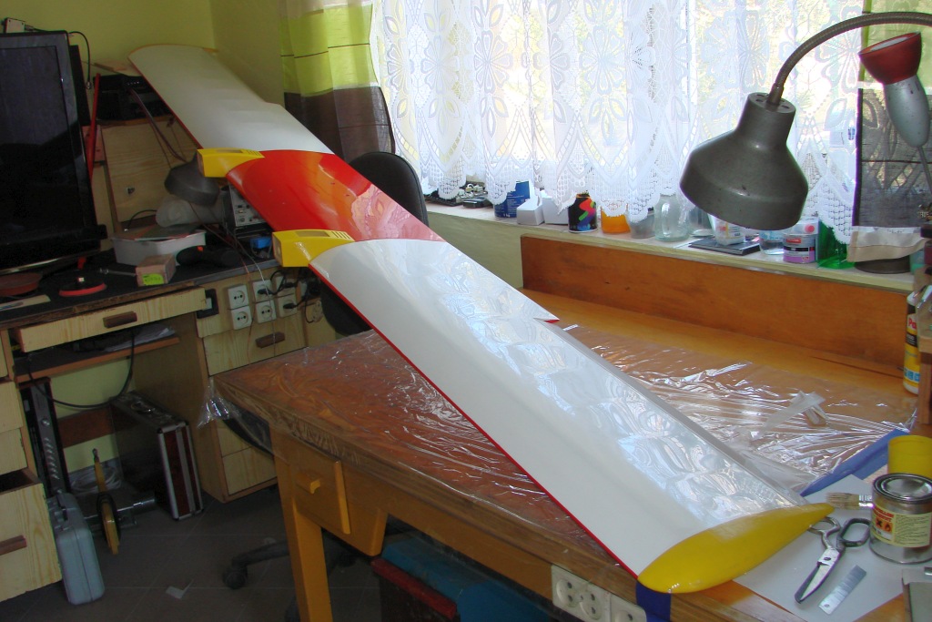

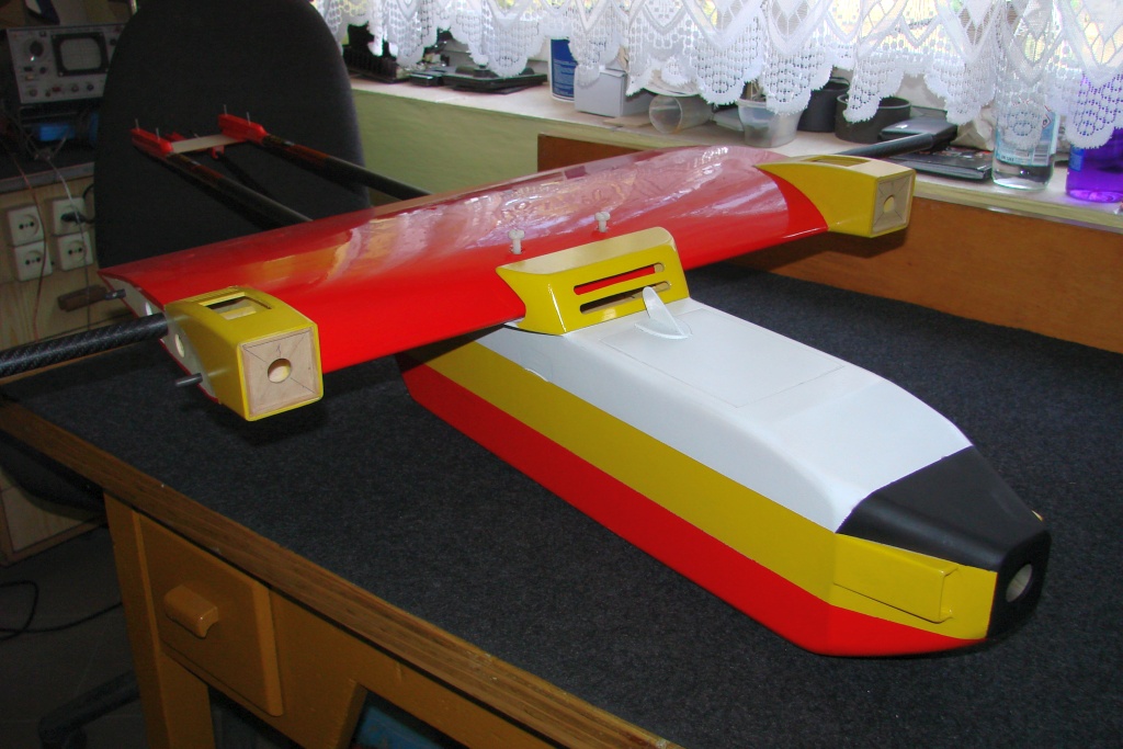

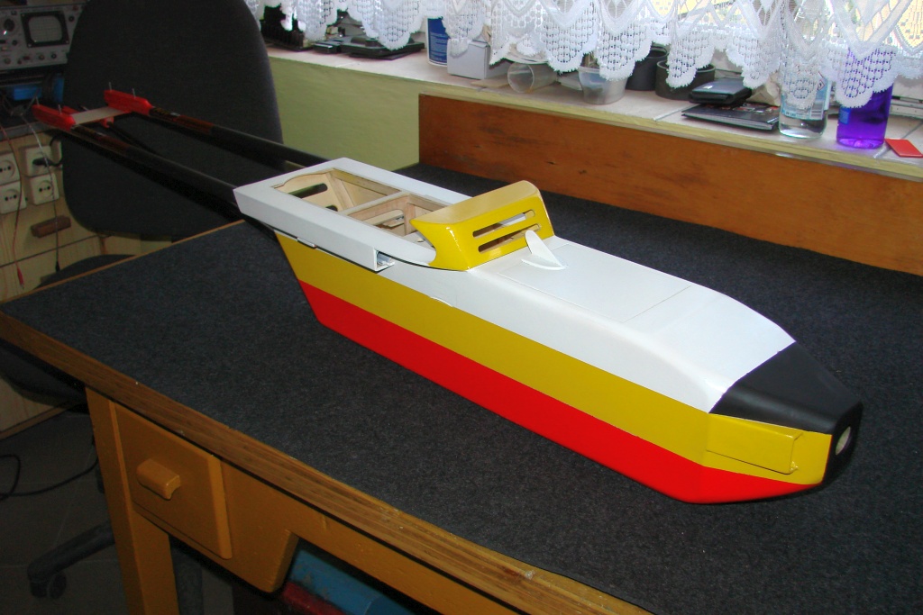

PostNapisane: piątek, 24 lutego 2017, 15:02
Miało być pomalowane tydzień temu, ale że leń i leser jestem, to dopiero dziś pokolorowałem kadłub :oops:
DSC00150.jpg [ 230.38 KiB | Przeglądane 12261 razy ]
DSC00151.jpg [ 241.57 KiB | Przeglądane 12261 razy ]
DSC00152.jpg [ 228.95 KiB | Przeglądane 12261 razy ]
Model w przyszłości dostanie chyba żółte osłony silników, ale to jak już poleci. Pomału zacznę go wyposażać, na razie w to co mam, do finału brakuje jeszcze całego napędu i wózka startowego.

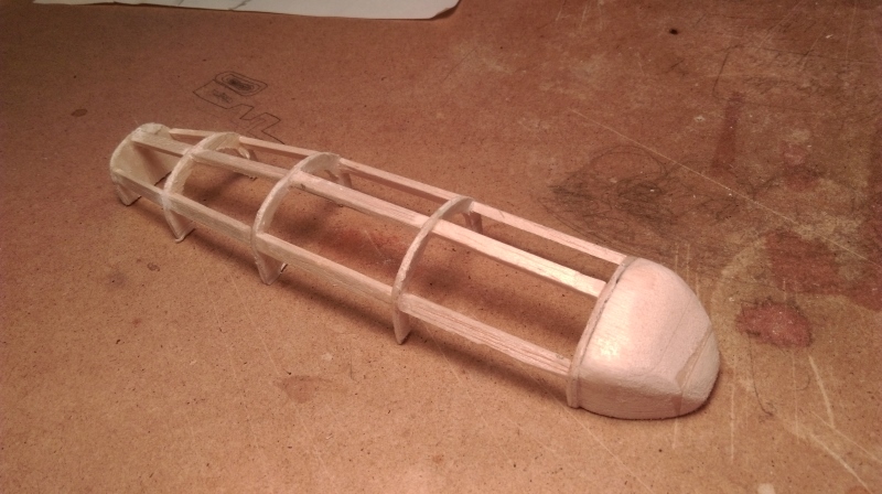

to i ja sie czuje wywołany do tablicy :shock: tez powolutku cos do przodu. Uporałem się w końcu ze spie.... natarciem :oops: . odciełem po obu stronach 2 centymetrowe paski kesonu , dokleiłem na natarcie 3 mm listwę z balsy i uzupełniłem keson. Po wyszlifowanu dokleiem krawędz natarcia.
IMAG1196.jpg [ 148.76 KiB | Przeglądane 12283 razy ]
profil wyszedł trochę spiczasty, ale można go jeszcze doszlifować. Chyba że tak może zostać? Jak uważacie?

Darku, tak bardzo ogolnie, promien noska ma wielki wplyw na charakterystyke profilu skrzydla.
Proponuje, zrob szablon noska profilu w negatywie +-50-70mm, wsun na krawedz natarcia i wtedy zobaczysz
czy promien jest prawidlowy, nie musi byc super dokladny .ale podobny do oryginalu.
PostNapisane: piątek, 24 lutego 2017, 20:31
Ja zrobiłem sobie "przyrząd" do natarcia. Na żeberko nałożyłem papier ścierny, tak około 3cm szeroki, częścią roboczą do żeberka. Potem zrobiłem negatyw żeberka ze sklejki, ciut większy, zakleiłem to hotglutem i szlifowałem tym natarcie. wyszło w miarę dobrze. Taki dokładnie wynalazek.
profil.jpg [ 6.27 KiB | Przeglądane 12253 razy ]
PostNapisane: piątek, 24 lutego 2017, 20:44
To jest To!!!
PostNapisane: piątek, 24 lutego 2017, 21:15
he he własnie skończyłem wycinanie dokładnie czegoś takiego :P
EDIT
Działa :lol:
IMAG1202.jpg [ 174.44 KiB | Przeglądane 12211 razy ]

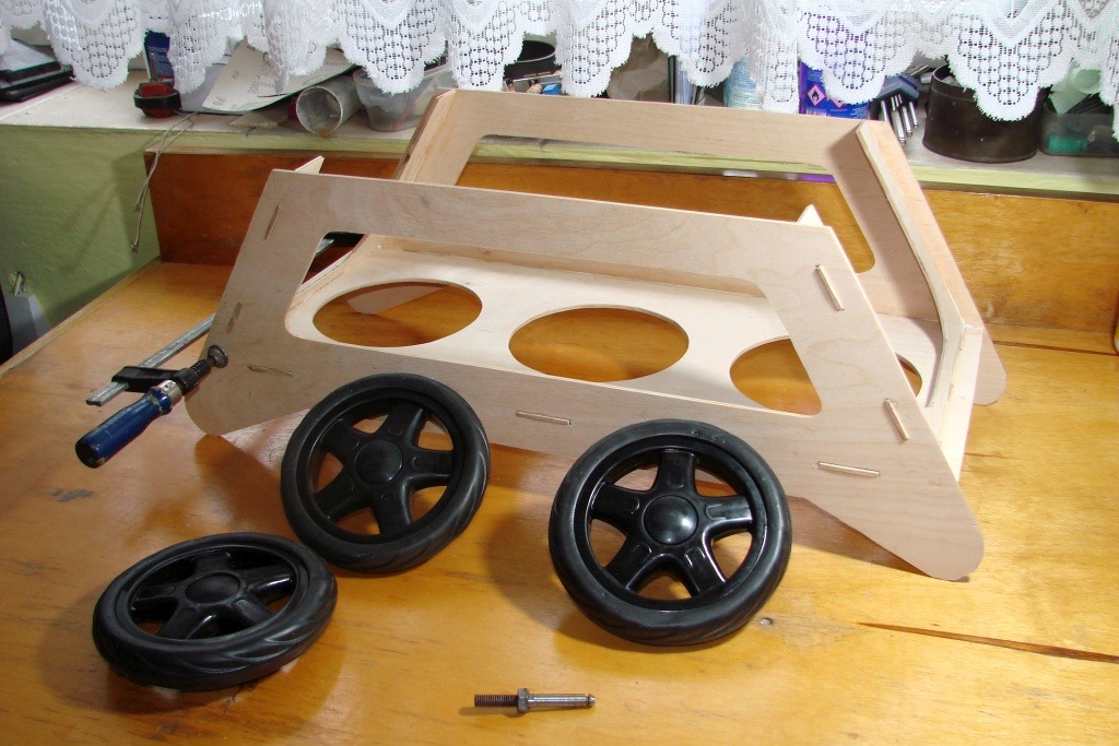

PostNapisane: wtorek, 14 marca 2017, 18:39

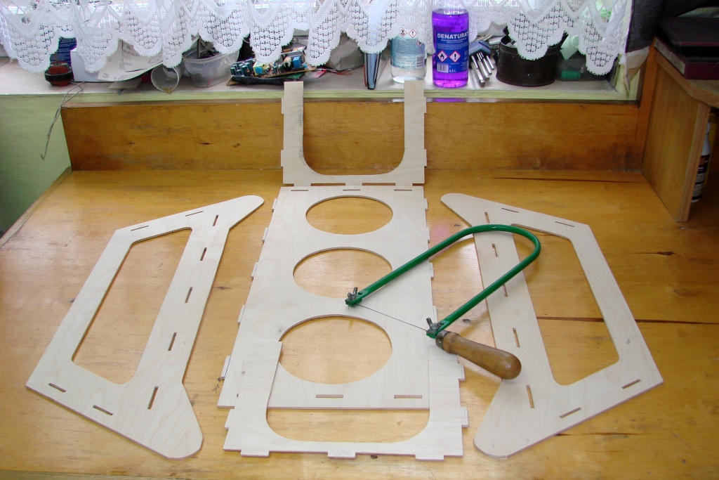

Model oczywiście nie gotowy do lotu, ale coś przy nim od czasu do czasu dłubię. Kilka dni temu zamontowałam okablowanie do światełek a dziś odpaliłem ploter i wystrugałem wózek startowy.
DSC00158.jpg [ 243.87 KiB | Przeglądane 12080 razy ]
Potem posklejałem do kupy, no zeszło ze dwie godziny, albo nawet trzy.
DSC00159.jpg [ 219.18 KiB | Przeglądane 12080 razy ]
Trzeba jeszcze powzmacniać gdzie nie gdzie, co by koła nie odpadły.

Podziwiam CNC jakie masz w rękach , super to zrobiłeś!
PostNapisane: środa, 15 marca 2017, 08:50
Dzięki Andrzeju, to tylko tak na zdjęciach wygląda w rzeczywistości to jest gorzej, ale spokojnie kupimy spraja i się pomaluje.
To co zrobione to dopiero połowa, nie robiłem nigdy wózka to sam nie wiem czy będzie dobry. Jaką wysokość powinien mieć element zaznaczony na obrazku, ma na to wpływ grubość profilu, czy jest to obojętne?
