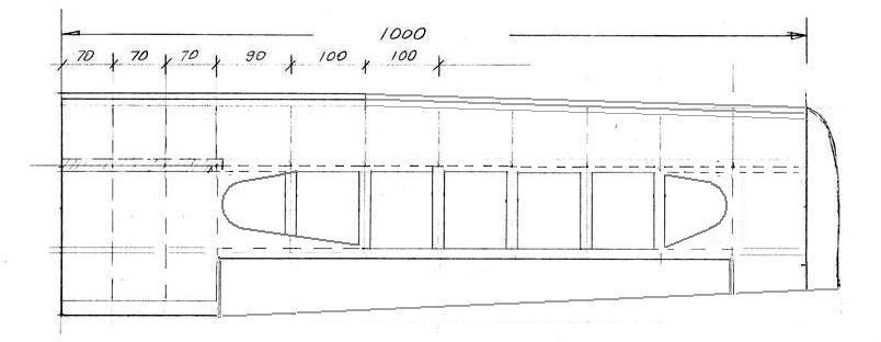

Się przyłączam do ... obserwacji jeśli pozwolicie oczywiście i już swój grosz wtrącę ( jeśli pozwolicie oczywiście )
Owoż nie podoba mi się płat.
Pokrycie płata ( dolny rysunek ) pomiędzy żebrami 3 i 4 licząc od lewej.
Czemu to ma służyć w takim kształcie ?
Pierwsze cztery zebra sklejkowe - ok. Ale za tym czwartym pojawia się fantastyczny do wykorzystania efekt karbu.
Już ktoś o tym pisał wcześniej. Drugi mniejszy karb pojawia się za 6 żebrem - lotka, przydałyby się jakieś wzmocnienia.
Aż mnie korci żeby ten projekt zeskeczapować :)
Czy pozwolimy? ... jest nam bardzo miło; wszelkie uwagi mile widziane :D
 Tytuł: Re: Nowy model do FPV -budowa modeu w oparciu o Gemini
PostNapisane: środa, 27 stycznia 2016, 16:46
Motylasty, witamy i liczymy na Twoja pomoc.
Teraz wyjasnie po koleji, to co widac na tym rysunku to jest pierwszy szkic skrzydla,
zasadnicze wymiary 300-1000 i rozstaw zeber .Dzwigar glowny ma byc dwuteownikem o wymiarach 15/3/38mm oklejony od gory i dolu tasma weglowa, calosc zamknienta kesonem 2mm. To co widac po lewej stronie (zakreskowane) to jest rura weglowa 18mm,jest to prowadnica dzwigara, nastepny dzwigar ceownik bedzie na wysokosci lotki przez cala dlugosc
skrzydla, Poprosze Andrzeja o wstawienie przekroju skrzydla ,tam widac o co chodzi.
Kazda konstruktywna krytyka mile widziana

Andrzej pisał, a teraz przed chwilą Władek, że to jest szkic skrzydła i tak do tego podszedłem skupiając się na kształcie i umieszczeniu lotki.
Jak napisałem nie będę budował tego modelu i w ten sposób nie dyskutuję z wami w trakcie powstawania koncepcji to narysowałem "jak ja bym to zrobił".
Nie będę "dyskutował" na ekranie bo mi jest ... niezręcznie gdy nie wiem co sobie ustaliliście poza ekranem.
Ponieważ Karol i Tomasz poszli dalej niż dotąd zamierzałem to też wszedłem w ten etap.
Skrzydło 1.JPG [ 27.74 KiB | Przeglądane 15494 razy ]
Teraz lotka.
Nie wiem czy chcecie dać jedno, czy dwa serwa na lotkę, ja sobie dam jedno i potem ją narysuję.
Materiał? Przyjmę tradycyjnie konstrukcyjnie.
Piszesz Władku o dźwigarach i konstrukcji skrzydła. Też bym tak zrobił jak piszesz, to poczekam "na gotowca", który Andrzej wstawi. :lol:
Jeżeli zobaczę u Was jakiegoś wg. mnie babola to dam znać (nie koniecznie na ekranie :D ) jeżeli zobaczycie takowego u mnie to proszę "na żywca" krzyczeć. :mrgreen:

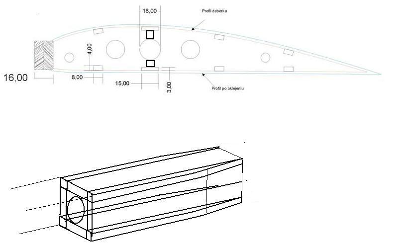

Żeberko
żeberko.JPG [ 11.92 KiB | Przeglądane 15487 razy ]

PostNapisane: środa, 27 stycznia 2016, 20:52
Stefan rysuje skrzydło o obrysie trapezowym, reszta prostokątne.
Jakie ma być ostatecznie ?
Przekrój żeberka. Pomiędzy dźwigarami głównymi o szerokości 15 mm rura o średnicy 18 mm.
Jak macie zamiar rozwiązać w tym przypadku przekładki łączące dźwigary, skoro rura wykracza poza obszar dźwigara. ?

PostNapisane: środa, 27 stycznia 2016, 20:54
Posty: 6617
No właśnie coś mi nie pasowało w przekroju. Chyba trzeba będzie poszerzyć pasy dźwigara na długości bagnetu.
Lub zadbać by otwór na pochwę bagnetu był styczny ze ścianką przekładki....

PostNapisane: środa, 27 stycznia 2016, 21:37
Skrzydło w projekcie bedzie prostokątne.
Żeberko "pochodzi" z centropłata , w skrzydle już za bagnetem będą dodatkowe pionowe listwy w miejsce bagnetu i dopasowane przekładki z balsy tak, ze powstanie dwuteownik. Przynajmniej ja tak widzę.
PostNapisane: środa, 27 stycznia 2016, 21:50
Skrzydlo zostaje prostokatne ,tak jak w oryginale.( decyzja o ksztalcie skrzydla bedzie nalezala
do wykonawcy modelu,)
Przekroj zeberka, tu jest maly problem, wiemy ze rury dzwigarow sa przewymiarowane niestety
nic innego nie ma na rynku, maksymalna dostepna szerokosc listwy dzwigara jest tylko 15mm.
polaczenie dzwigarow z rura chcemy zrobic,obwijajac tasma weglowa.
Kazdy inny pomysl mile widziany.
PostNapisane: środa, 27 stycznia 2016, 21:59
Posty: 6617
5x20 mają w modelemax nie widzę problemu z dostaniem szerszej listwy

PostNapisane: środa, 27 stycznia 2016, 22:02
5x20 mm nie " nie wyda" ze względu na wznios

PostNapisane: środa, 27 stycznia 2016, 22:21
W obrębie żeber sklejkowych można zrobić dwuTeownik (jak na przekroju), lub skleić sobie dźwigar jak na niższym rysunku.
Dźwigar.JPG [ 34.84 KiB | Przeglądane 16649 razy ]

PostNapisane: środa, 27 stycznia 2016, 23:31
Tu jest duży asortyment rur węglowych, robionych w różnych technologiach.
http://www.carboncenter.pl/sklep-internetowy/wlokno-szklane-1-2/technologia-owijania-tkaninami-1-2-2/results10-39
W sklepach modelarskich też widzę mniejsze średnice więc w czym problem?

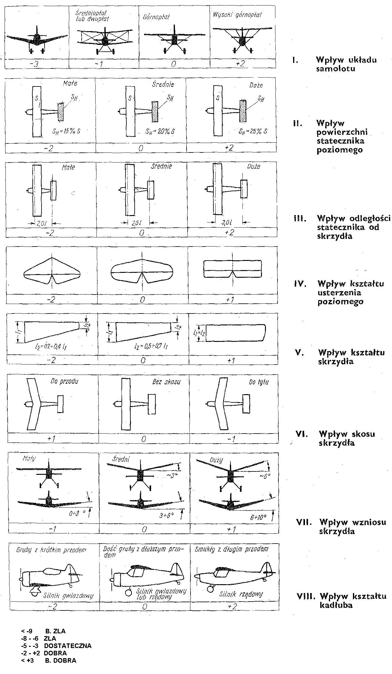

PostNapisane: piątek, 29 stycznia 2016, 09:13
Nikt nie pisze to ja wstawię rysunek
obl.JPG [ 13.05 KiB | Przeglądane 16552 razy ]

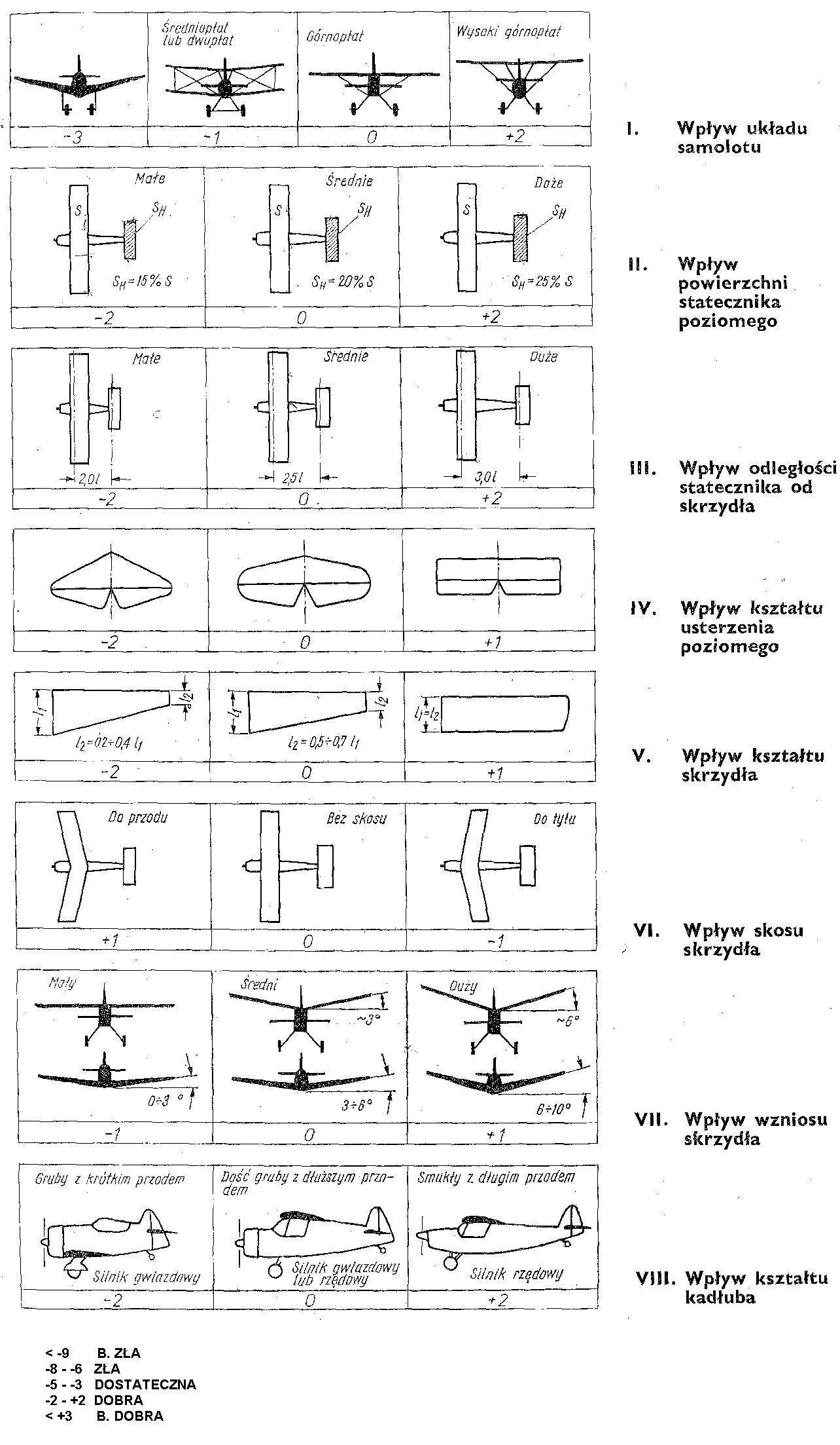

Tak mi słowa Wojtka wydały się znajome, i aż przekopałem "Miniaturowe lotnictwo" - poza wzorem jest tam taka tabelka:
,.jpg [ 350.63 KiB | Przeglądane 16534 razy ]
Może coś Wam pomoże?

... to są założenia dla szybowców ...
Bardzo słusznie Wojtek "kombinujesz".
Takie były założenia Kolegów aby model latał statecznie i z wykorzystaniem termiki.

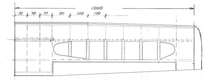

No to statecznik mamy gotowy
STATECZNIKa.JPG [ 22.71 KiB | Przeglądane 16445 razy ]

Może otwory ulżeniowe?
Statecznik.JPG [ 28.65 KiB | Przeglądane 16428 razy ]

Ten płaskownik jest doklejony na sztorc i ma 5x1 mm a materiał 6 mm. Natomiast otwory w SW jak najbardziej.

To sa wymiary oryginalnego statecznika Gemini i tak zostaje ?,
Andrzej, narysuj szkic gdzie wypada srednia sieciwa (wtmiary)

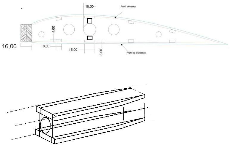

Natarcie, żeberko, keson - jak połączyć
centropłat..jpg [ 23.6 KiB | Przeglądane 16376 razy ]
