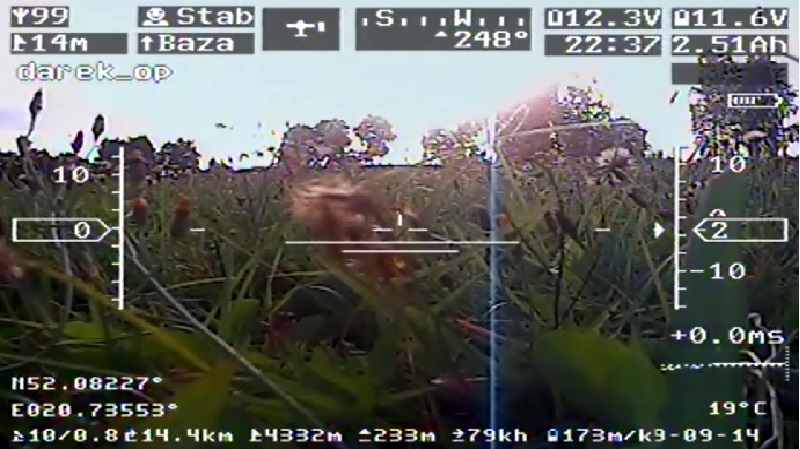

Podsumowanie dzisiejszego lotu :D . Cały czas RSSI na 100% i obraz bez zakłóceń :mrgreen:

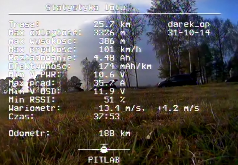

A dzisiaj taki mały rekordzik :shock:
Bez tytułu.jpg [ 160.68 KiB | Przeglądane 27756 razy ]
 Tytuł: Re: Sky Cruiser 2400 - moja platforma FPV na rok 2014
PostNapisane: sobota, 1 listopada 2014, 09:45
Może się mylę ale:
jeśli kupisz 1400kV, to aby ograniczyć prąd będziesz latał z mniejszym śmigłem model będzie szybszy ale bedzie miał mniejszy ciąg.
Silnik z 1200kV - większe śmigło, większy ciąg , większa sprawność, choć różnica nie jest nie jest wielka i być może nie odczujesz jej wcale :mrgreen:
Który rekordzik masz na myśli ? ;)
