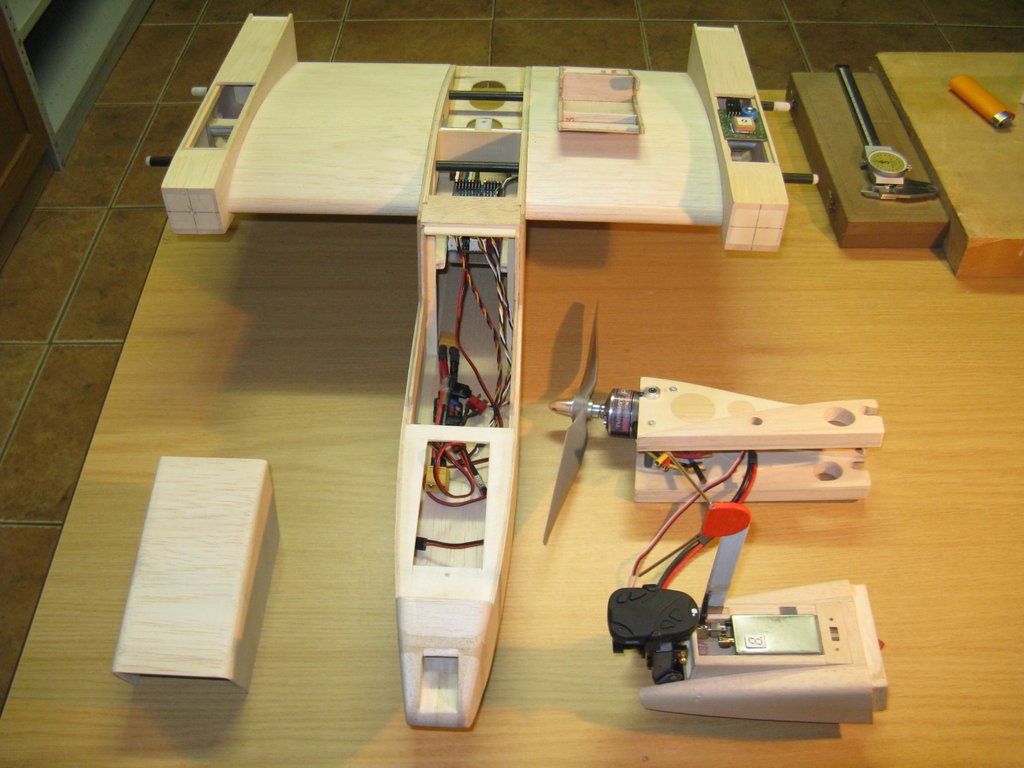

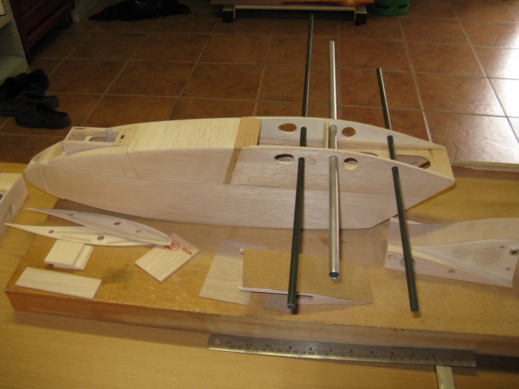

Ha,Ha -najbrzydszy Belfegor jakiego widzialem :opad:
No dobrze zartowalem. :lol: wyglada super
IMG_0001.JPG [ 112.45 KiB | Przeglądane 4284 razy ]
IMG_0002.JPG [ 128.29 KiB | Przeglądane 4284 razy ]
IMG_0004.JPG [ 311.52 KiB | Przeglądane 4284 razy ]
IMG_0006.JPG [ 281.68 KiB | Przeglądane 4284 razy ]
IMG_0007.JPG [ 278.3 KiB | Przeglądane 4284 razy ]
IMG_0008.JPG [ 173.55 KiB | Przeglądane 4284 razy ]
IMG_0009.JPG [ 283.24 KiB | Przeglądane 4284 razy ]

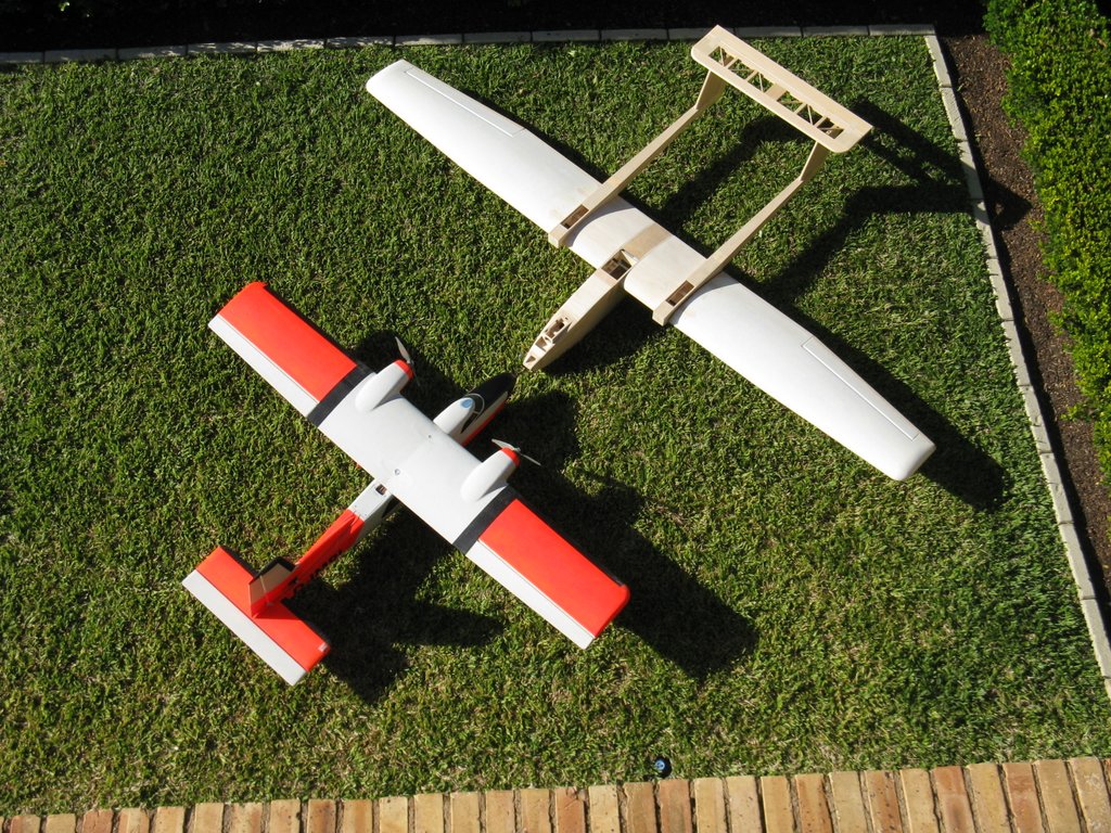

 Tytuł: Re: A.P-F.P.V. BELFEGOR.
PostNapisane: wtorek, 23 lipca 2013, 16:23

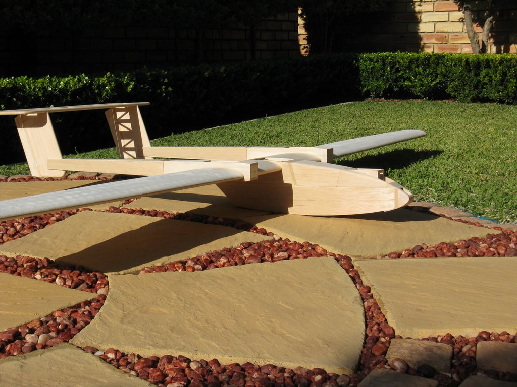

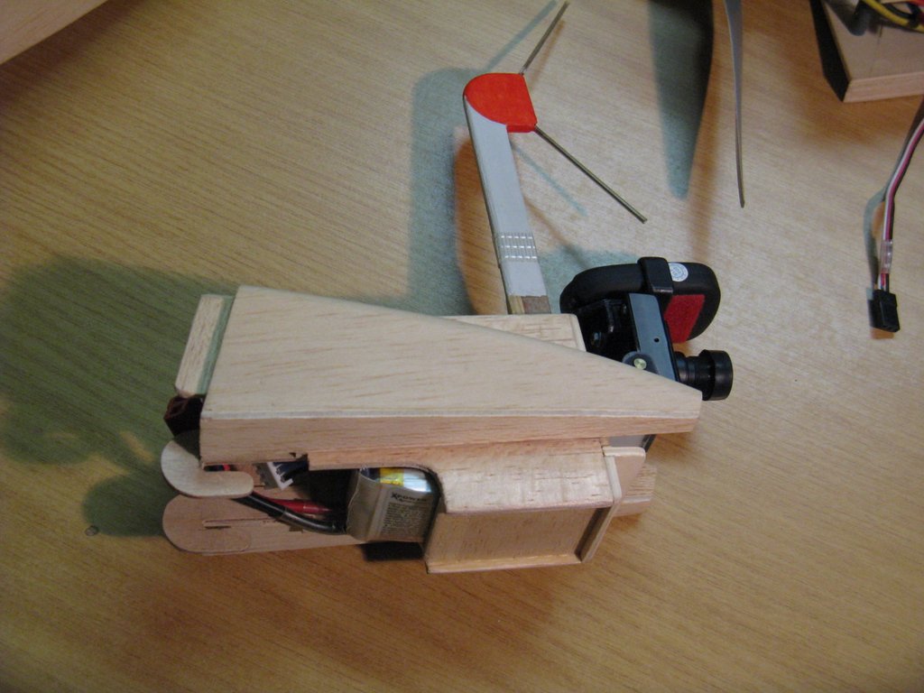

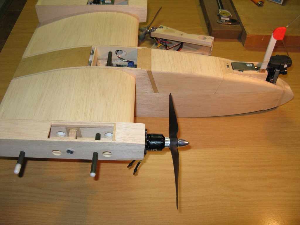

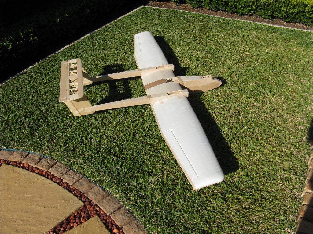

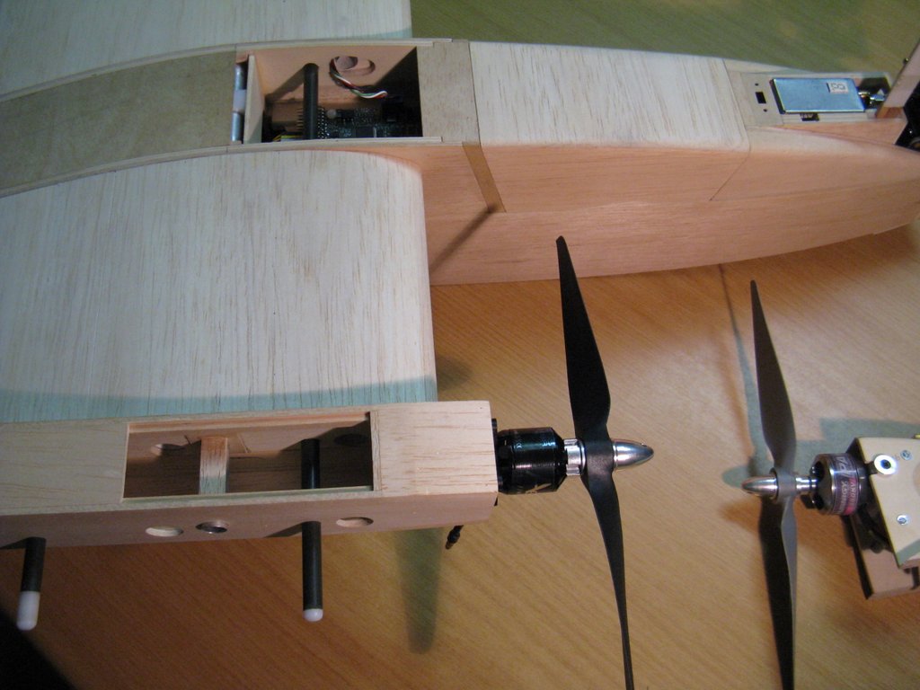

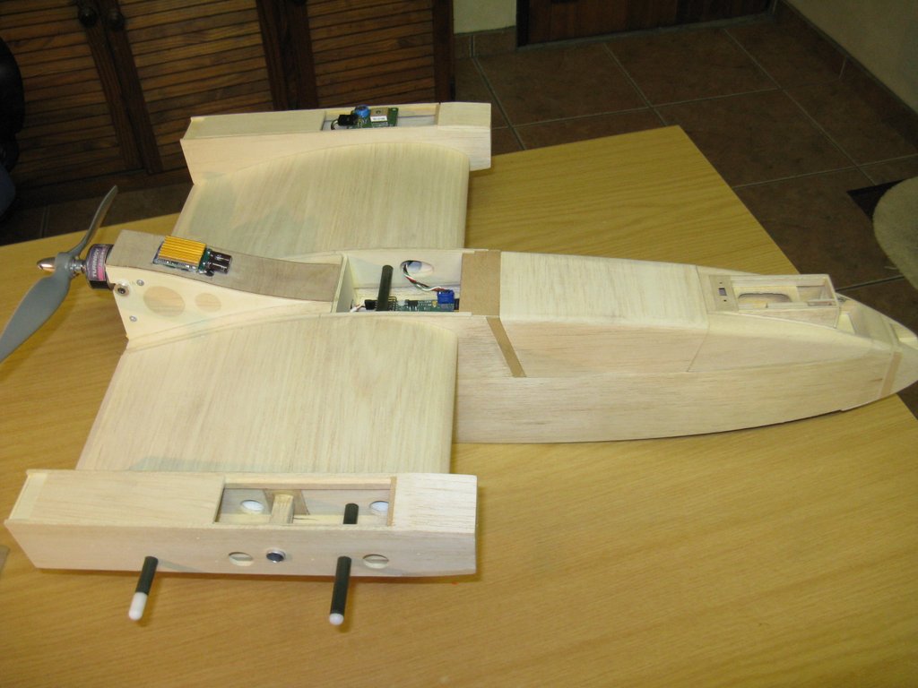

Jest to ostatna wersja Belfegora.Mam nadzieje?
Na zdjeciach jest pokazana wersja dwusilnikowa, ale dalej mam mozliwosc instalacji jednego silnika pchajacego.
Wszystko zalezy jak wypadnie S.C. Waga modelu w tej chwili jest bliska 1kg,co przy powierzchni nosnej 50dcm nie jest zle.
Przewidywana waga do lotu nie powinna przekroczyc 2kg. Czeka mnie zrobienie podwozia ,mysle o ukladzie tandem.
Stachu,bardzo dziekuje za pomoc.

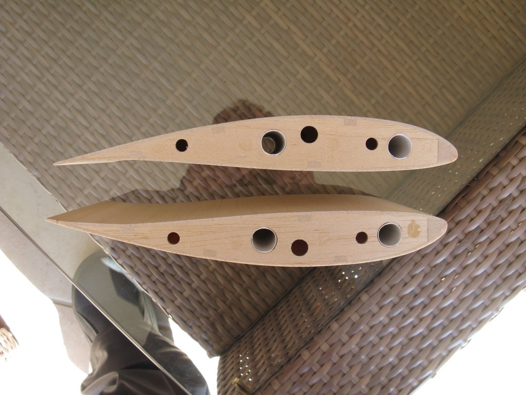

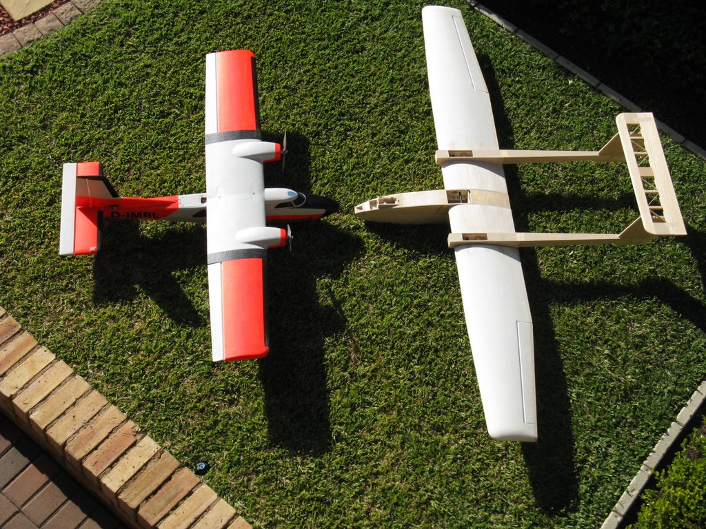

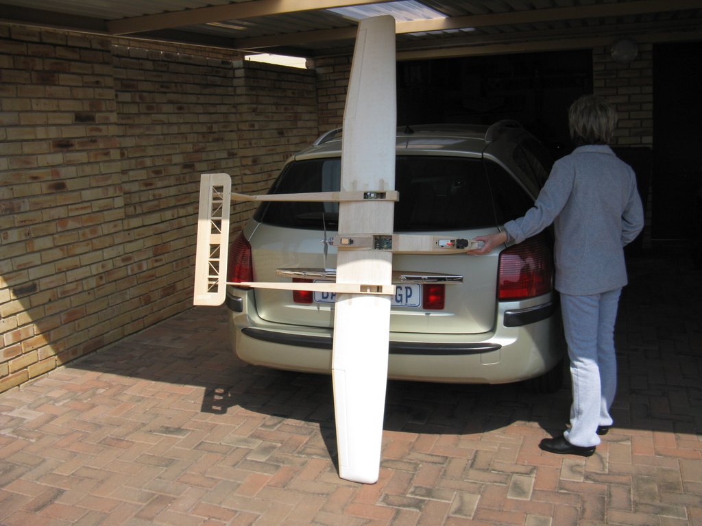

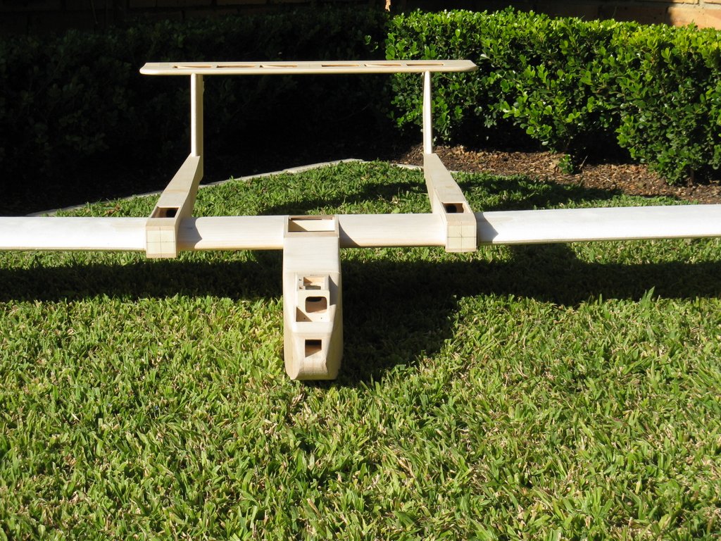

Wladek, teraz juz bez jaj. Zwolnij troche tepo I mysle ze powinienes przeniesc to brzydastwo na papier.
Juz na serio, te modulowe rozwiazania I ich uniwersalnosc powinienes naprawde nam udostepnic. Dokladnie wszystko narysuj zwymiaruj a ja zrobie to brzydastwo w 3D.
Dlaczego Basia nie pokazala buzi?
IMG_0024.JPG [ 114.97 KiB | Przeglądane 4149 razy ]
IMG_0021.JPG [ 167.08 KiB | Przeglądane 4149 razy ]
IMG_0019.JPG [ 121.97 KiB | Przeglądane 4149 razy ]
IMG_0010.JPG [ 105.43 KiB | Przeglądane 4149 razy ]
IMG_0009.JPG [ 112.2 KiB | Przeglądane 4149 razy ]
IMG_0008.JPG [ 119.36 KiB | Przeglądane 4149 razy ]
IMG_0006.JPG [ 123.83 KiB | Przeglądane 4149 razy ]
