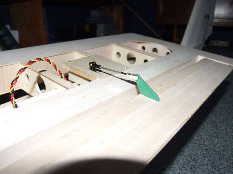

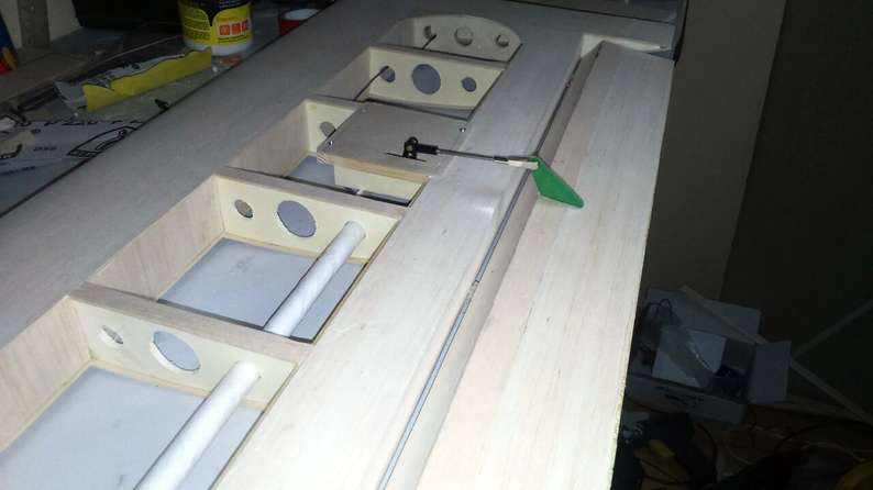

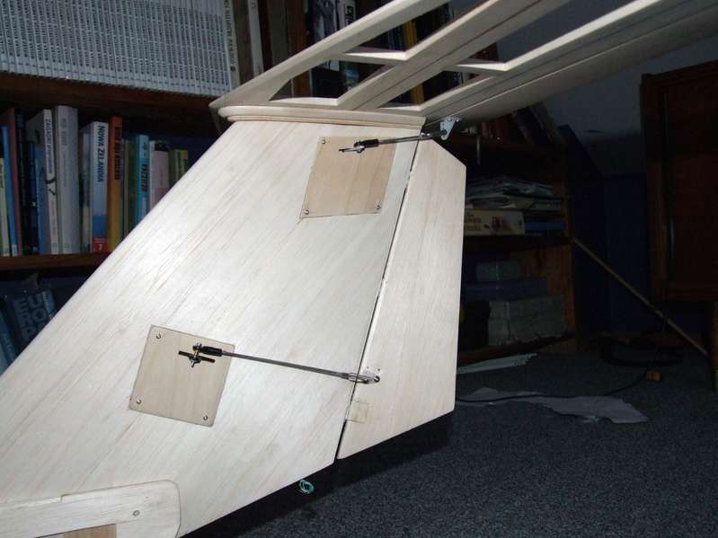

W ramach uzupełnienia dokumentacji jeszcze 2 zdjecia
DSCF6771.JPG [ 41.7 KiB | Przeglądane 11348 razy ]
DSCF6775.JPG [ 31.69 KiB | Przeglądane 11348 razy ]

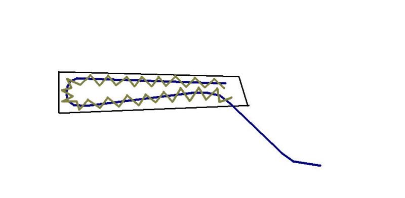

Prace powoli posuwają się do przodu a tym czasem myślę nad zmiana podwozia.
W oryginale jest 1 koło z przodu i 2 pod skrzydłami. Ponieważ raczej nie będę miał do dyspozycji betonowego/asfaltowego lotniska czy na trawie nie lepiej sprawdzi się układ 2 pod skrzydłami + płoza?
Jeśli tak, to jak je zrobić z drutu (sprawdzone mocowanie w kadłubie)?

Andrzeju, drut przyszyj do sklejki, zalej żywicą, a sklejkę wklej w kadłub tak, żeby obciążenia przenosiły się na konstrukcję.

Ja tam zrobię podwozie z duramelinium przykręcane śrubami plastikowymi, podobnie jak skrzydła. Musi być jakiś bezpiecznik, aby pół modelu nie wyrwało przy twardszym przyziemieniu.

Płozy nie wyrwie, a golenie tak jak piszesz.

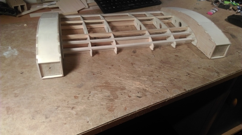

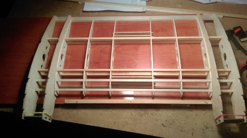

No to sie pochwalę :D u mnie tez cos ruszyło z budową :mrgreen:
IMAG0914.jpg [ 168.66 KiB | Przeglądane 11041 razy ]

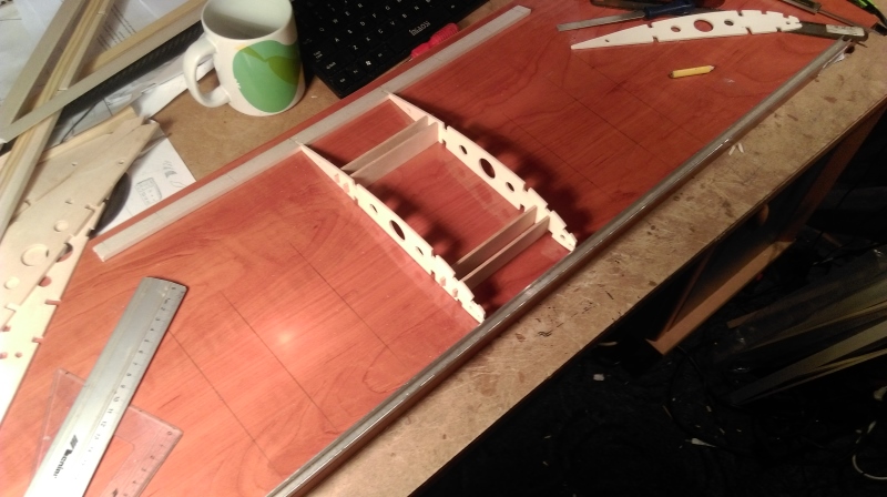

 Tytuł: Re: Nowy model do FPV -budowa modeu w oparciu o Gemini
PostNapisane: sobota, 22 października 2016, 23:46
Nikt nic nie pisze to ja sie pochwale postępami prac :P
IMAG0921.jpg [ 160.52 KiB | Przeglądane 10994 razy ]
PostNapisane: niedziela, 23 października 2016, 07:45
Super,
jeżeli masz możliwość poczekaj z zakładaniem gondoli aż wyszlifujesz natarcie .

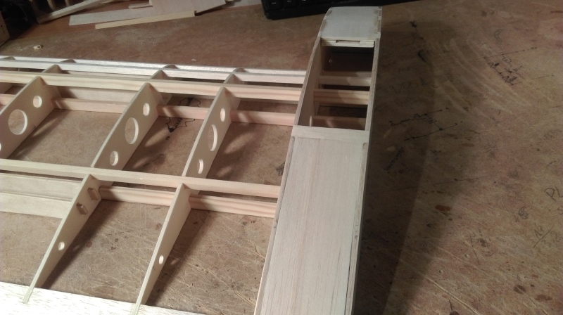

PostNapisane: niedziela, 23 października 2016, 20:54

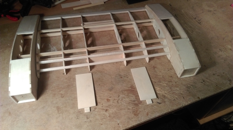

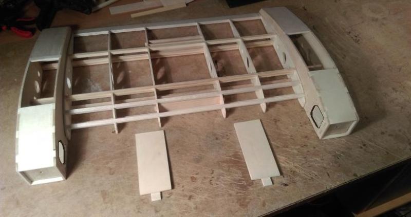

Jeszcze wczoraj miałem taka mozliwość :o
Najtrudniejsze części centropłata zrobiłem :D
IMAG0926.jpg [ 166.5 KiB | Przeglądane 10997 razy ]
IMAG0927.jpg [ 171.06 KiB | Przeglądane 10997 razy ]
IMAG0928.jpg [ 171.91 KiB | Przeglądane 10997 razy ]
Na razie nie mam pomysłu na zamykanie klapek rewizyjnych w gondolach :roll:
PostNapisane: niedziela, 23 października 2016, 20:57
A silnik to bedzie przed czy za wręgą? Jak za, to bedzie trudno go tam wsadzić.

Jakoś włożyć to go włożę, ale raczej napewno nie da się go przykręcić. :oops: Jutro chyba czeka mnie przeróbka gondoli :cry:
PostNapisane: niedziela, 23 października 2016, 21:15
Posty: 6617
No i o chłodzeniu musisz pomyśleć jeśli będzie w środku. I może to jest wyjście jak go włożyć?
Klapka od spodu i masz dostęp.
PostNapisane: niedziela, 23 października 2016, 21:19
Tak, cztery;
Darku , jeśli da się włożyć silnik to czemu nie da się przykręcić? Przecież śruby idą od zewnątrz?
ED.
ja do chłodzenia mam otwory we wrędze i dodatkowo szczelinę miedzy poszyciem od spodu i dolną rozpórką gondoli
PostNapisane: niedziela, 23 października 2016, 21:33
Andrzej_P napisał(a):
Tak, cztery;
ale nakrętki od tych śrub od środka :o i to mnie właśnie zastanowiło jak juz zabudowaem gondolę. Może tak jak Adam radzi zrobić klapkę od spodu :?: , co prawda spód też juz zabudowałem, ale łatwo go będzie rozebrać

Nie korzystałem z krzyżaka, śruby przez wręgę i już

Kurcze nie wpadem na to :o dzięki

Sprawdziłem i niestety silnika nie da się włożyć (:) :evil:

Tak myślałem ;) , no to albo jedna poprzeczka do wycięcia albo przykrywka gondoli. Ja swoją zakleiłem od góry po zamontowaniu silnika i regulatora.
