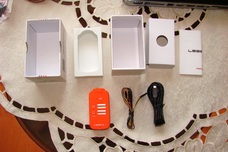

No i jeszcze coś fajnego, na razie nawet nie podłączałem i nie próbowałem, tylko z pudełka wyjęta Foxeer Legend 1.
Nie wiem czy umie robić recenzję sprzętu, ale spróbuję za kilka dni w dziale kamery.
DSC00427.jpg [ 182.16 KiB | Przeglądane 12069 razy ]
DSC00428.jpg [ 176.75 KiB | Przeglądane 12069 razy ]
DSC00429.jpg [ 175.51 KiB | Przeglądane 12069 razy ]
Do tego w kolorze orange, aby w trawie nie zginęła :mrgreen:

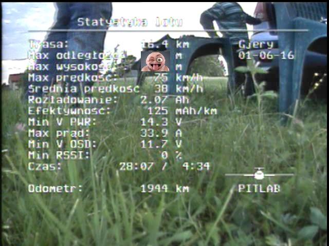

Problem z temperaturą źle pokazywaną, rozwiązałem metodą stłuczonego termometru. Po wyjęciu czujnika, osd wcale nie pokazywało temperatury. Potem przypomniałem sobie że naprawiałem z pięć lat temu sterownik do pieca CO i kupowałem jakieś czujniki. Nawet szybko znalazłem, okazało się że taki jak potrzeba. Na razie z temperaturą po jednym locie jest dobrze. Odometr też dobrze zapisał parametry.
16-0530-18.08.04.mp4_snapshot_54.11_[2016.05.30_22.18.51].jpg [ 108.79 KiB | Przeglądane 11835 razy ]
16-0530-18.08.04.mp4_snapshot_58.50_[2016.05.30_22.18.14].jpg [ 41.19 KiB | Przeglądane 11835 razy ]
Za to wczoraj zapisał 6V :nieufny:
16-0529-17.02.16.mp4_snapshot_51.40_[2016.05.30_08.03.10].jpg [ 51.09 KiB | Przeglądane 11835 razy ]

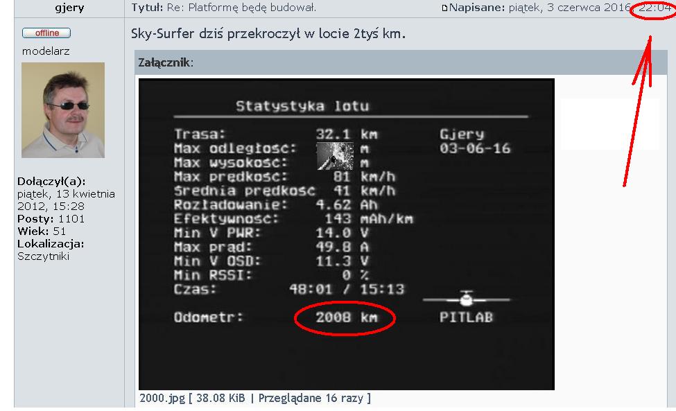

Sky-Surfer dziś przekroczył w locie 2tyś km.
2000.jpg [ 38.08 KiB | Przeglądane 11664 razy ]
W sumie jestem z niego zadowolony bardzo.

PostNapisane: piątek, 3 czerwca 2016, 22:41
2000.JPG [ 63.62 KiB | Przeglądane 11394 razy ]
No to się o tej godzinie informuje :?:
U mnie sklepy do 21.30 :!:
Gratulacje. :D
PostNapisane: sobota, 4 czerwca 2016, 09:48
...No to się o tej godzinie informuje :?:
U mnie sklepy do 21.30 :!: ...
Stefan następnym razem jak będzie jakaś okrągła cyferka to zadzwonię ;)
