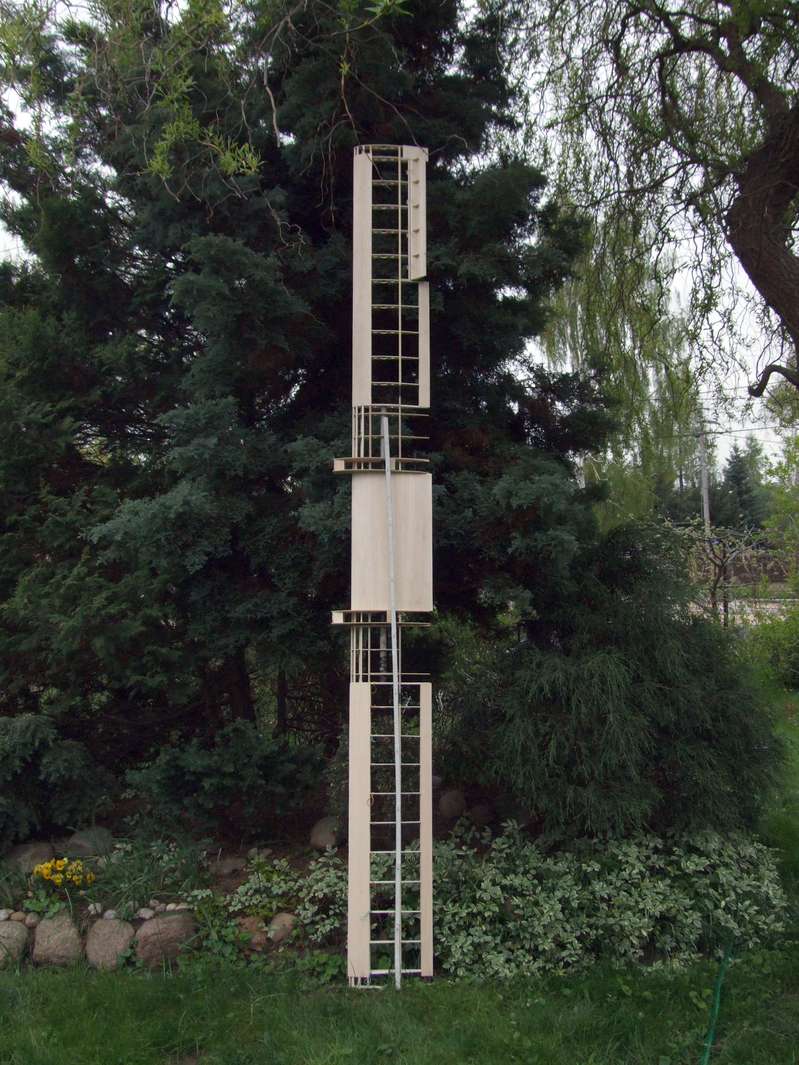

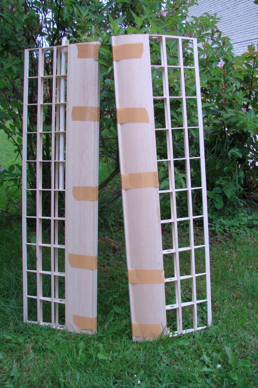

:D :D :D

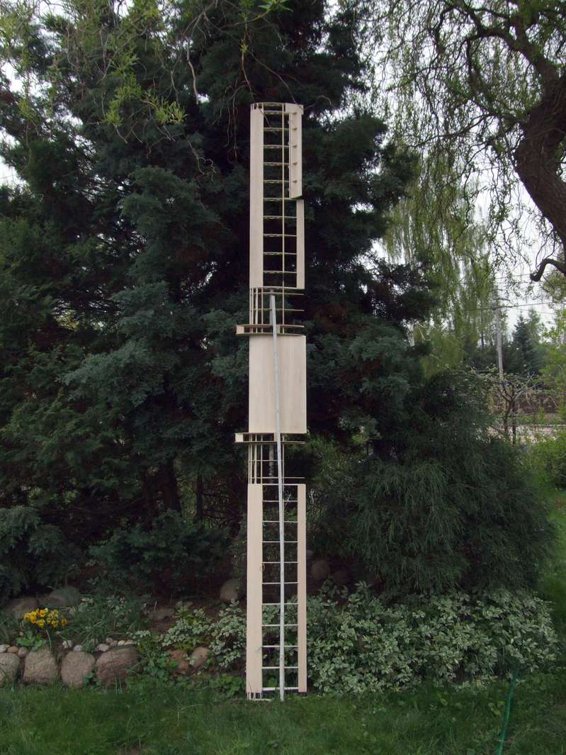

To ja poproszę Andrzeju takie samo zdjęcie twojego skrzydła. :mrgreen:
Tylko z kolegą też 175 cm. :lol:
skrzydło jest
drzewo jest
chętnych do zdjęcia brak
DSCF6581.JPG [ 129.65 KiB | Przeglądane 15591 razy ]
o skrzydło oparta jest mertówka, ... dwumetrówka ;)

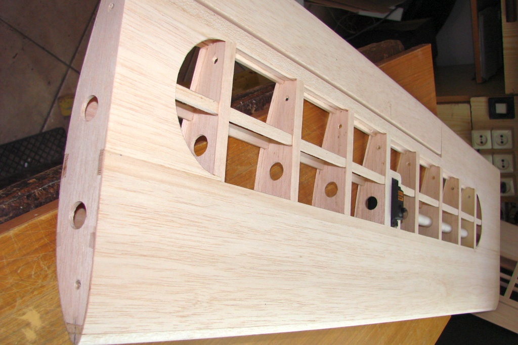

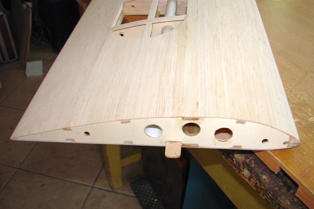

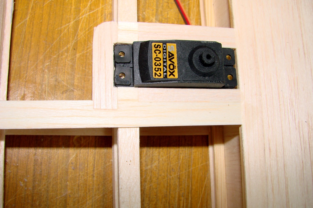

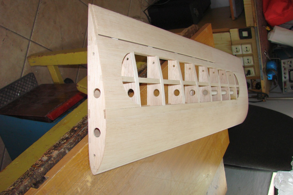

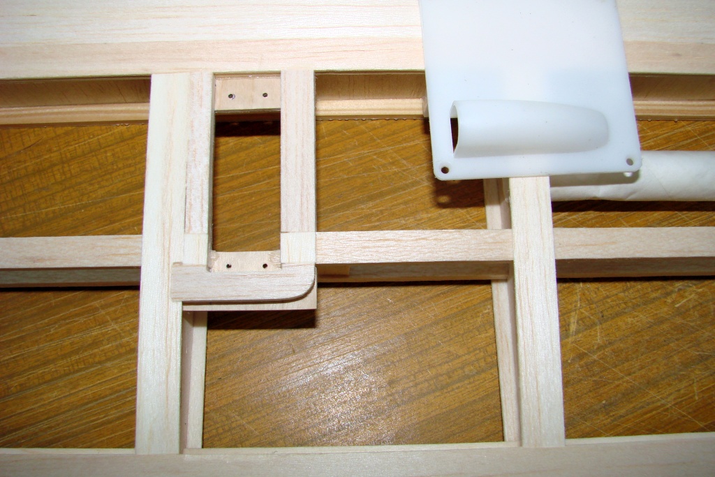

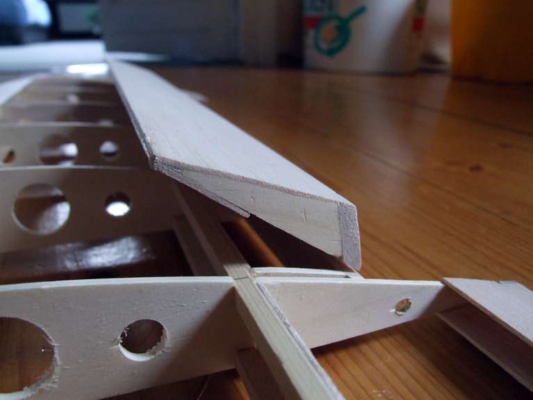

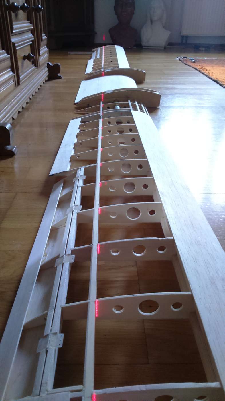

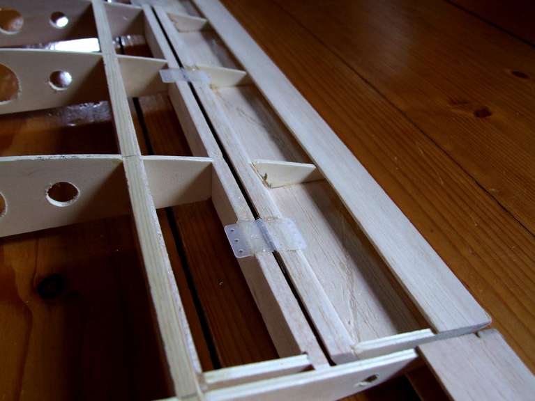

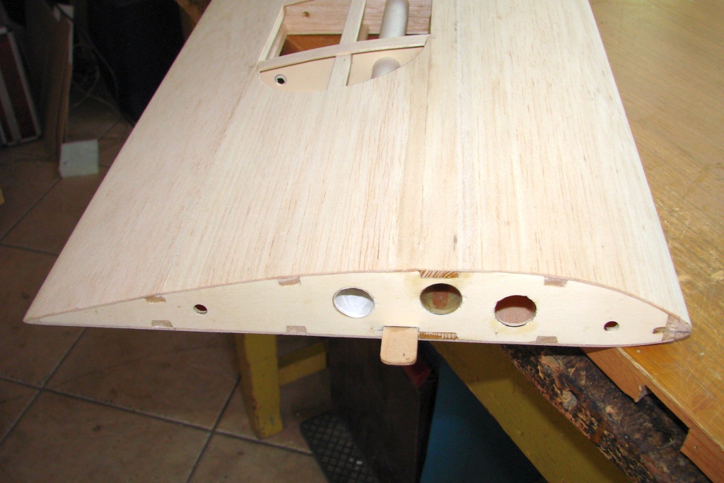

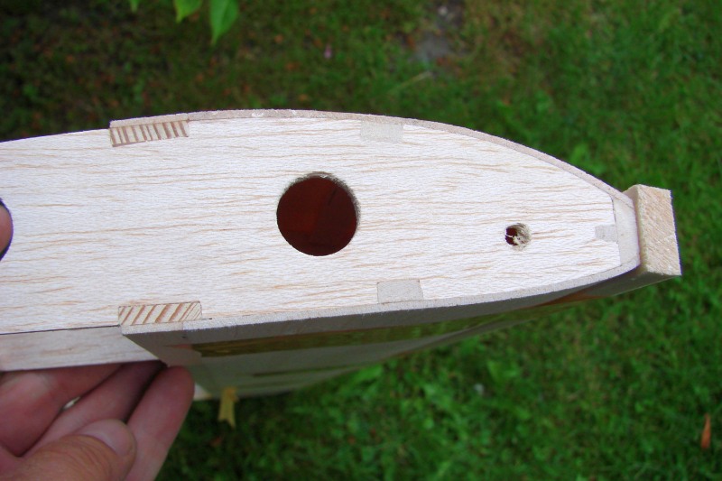

Andrzeju - czy mogę prosić o szczegółowe zdjęcia lotki ?
Coś kombinuję, ale nie chce przedobrzyć :-)
Janusz
 Tytuł: Re: Nowy model do FPV -budowa modeu w oparciu o Gemini
PostNapisane: wtorek, 3 maja 2016, 14:45
Janusz, proszę bardzo z tym, że ja nie jestem raczej wzorem do naśladowania.
DSCF6599.JPG [ 37.43 KiB | Przeglądane 15535 razy ]
DSCF6597.JPG [ 28.3 KiB | Przeglądane 15535 razy ]
Żeberka były podcięte na końcach i w spływ wstawiłem płaskownik węglowy. Dolna i górna nakładka balsowa są sklejone soudalem z dodatkiem wody , tak że ładnie się spienił i wypełnił spływ. Były jeszcze ukośne wzmocnienia ale zrezygnowałem z nich. Na zawiasy pójdzie jeszcze po kawałku rowingu węglowego i będą zakołkowane. Do wklejenia zostało wzmocnienie w miejscu mocowania orczyka i przykrycie lotki.

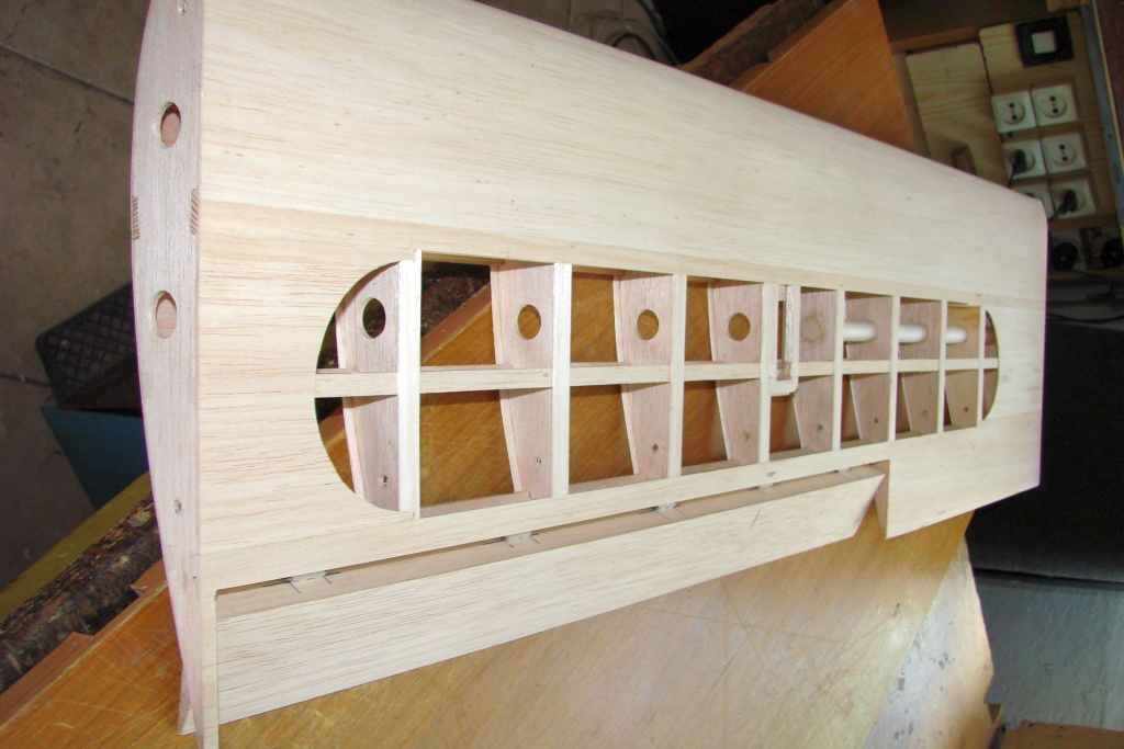

PostNapisane: sobota, 14 maja 2016, 21:33

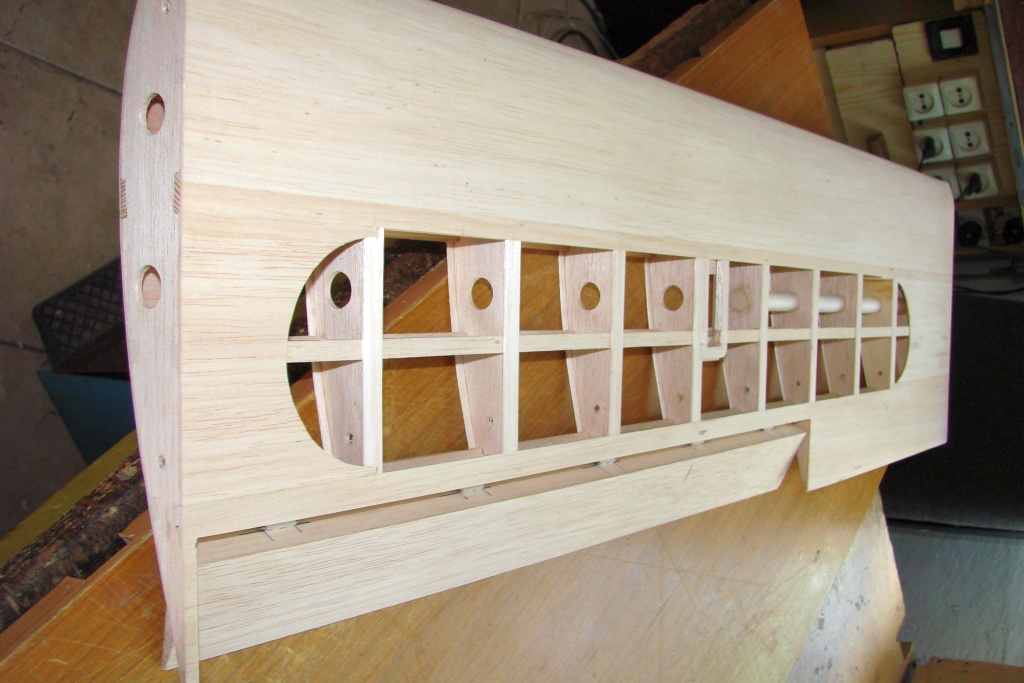

U mnie powoli, ale do przodu :D
IMAG0356.jpg [ 210.19 KiB | Przeglądane 15410 razy ]
IMAG0361.jpg [ 277.31 KiB | Przeglądane 15410 razy ]
IMAG0364.jpg [ 297.12 KiB | Przeglądane 15410 razy ]
IMAG0365.jpg [ 283.61 KiB | Przeglądane 15410 razy ]

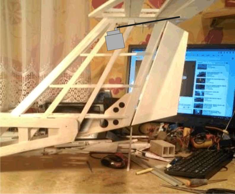

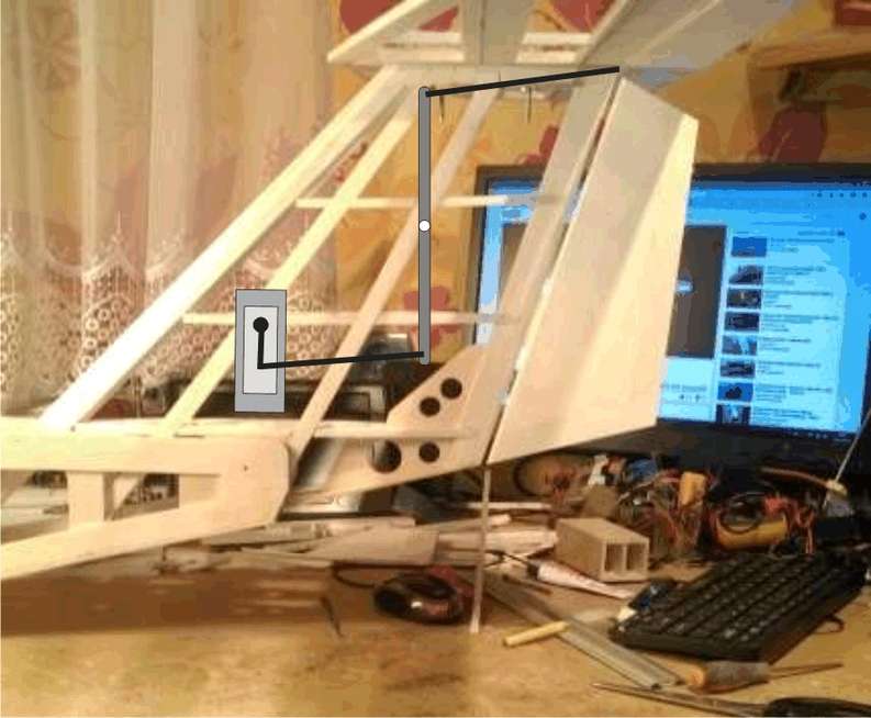

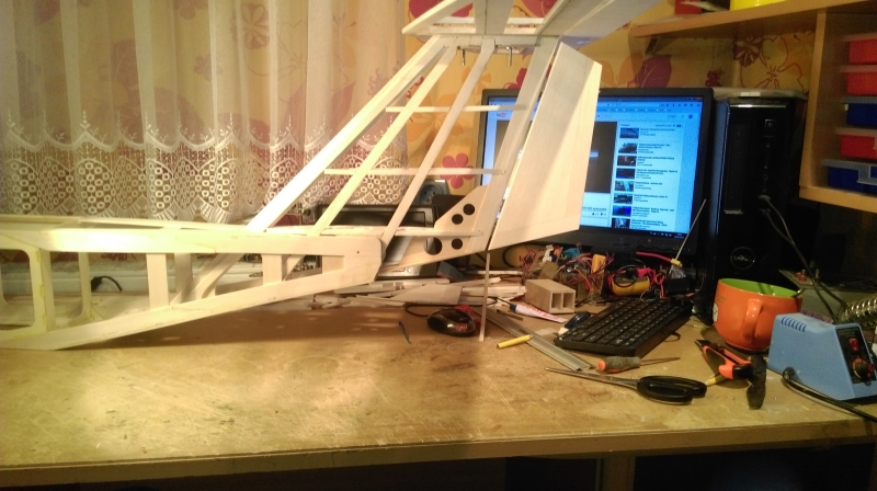

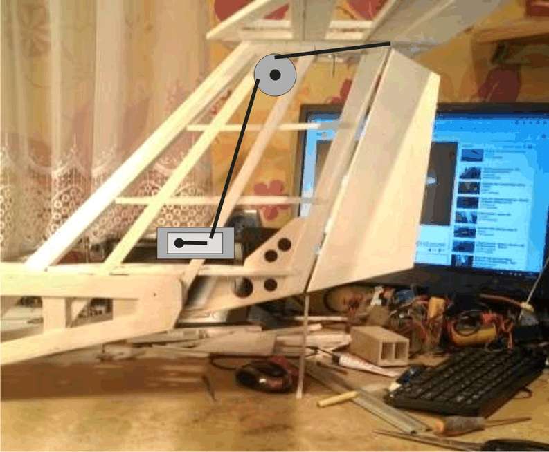

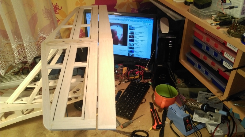

Potykam się o problem z napędem steru wysokości. Chciałbym wykorzystać serwo o standardowych wymiarach ale nie bardzo się mieści. :?
I teraz; można by tak (1)
Rysunek1.jpg [ 50.44 KiB | Przeglądane 15346 razy ]
ale trzeba wyciąć wzmocnienia. Obniżenie (2) spowoduje blokadę steru kierunku,
Rysunek2.JPG [ 51.12 KiB | Przeglądane 15346 razy ]
więc odpada. Może więc przekładnia taka (3)
Rysunek3.JPG [ 51.16 KiB | Przeglądane 15346 razy ]
lub taka (4)
Rysunek4.JPG [ 51.13 KiB | Przeglądane 15346 razy ]
Można jeszcze zastosować bowden lub kupić płaskie serwo. Co o tym myślicie a może jakieś inne propozycje ?

Płaskie serwo w statecznik poziomy o ile jego grubość na to pozwoli.
Jaka jest grubość statecznika Andrzeju ?
Mirek

Ster wysokości powinien działać precyzyjnie, bez luzów. Każda przekładnia dokłada jakieś luzy, więc dał bym napęd bezpośredni. Wygięty bowden też wprowadza dodatkowe luzy. Włożyłeś tyle solidnej roboty w model, że szkoda psuć tego luźnym sterem wysokości. Daj płaskie serwo wewnątrz sk i napędzaj sw bezpośrednio popychaczem.

Poziomego - 8mm

A przypomnij sobie Andrzeju jak wyskakuje popychacz w Guppym który mam od Ciebie.
Nie mam jak tego namalować. Serwo nisko w kadłubie i popychacz prawie pionowo do góry....
Dzwignia SW odpowiednio długa przechodząca za oś obrotu i masz gotowca ;)

Ja bym dołożył na tym etapie budowy po 1mm z każdej strony statecznika poziomego i włożył w profil płaskie serwo np takie
Edytka
Stefan też dobrze kombinuje :)
Zawsze można tak mocowane serwo przykryć i po ptokach ;)
Mirek

Jak Stefan narysował, do tego oprofilowanie serwa z balsy lub laminatu.

PostNapisane: piątek, 20 maja 2016, 21:32
Dziękuję za wszystkie podpowiedzi, przemyślę i coś wybiorę.
U mnie tempo prac zmalało ale coś tam powolutku się dzieje.

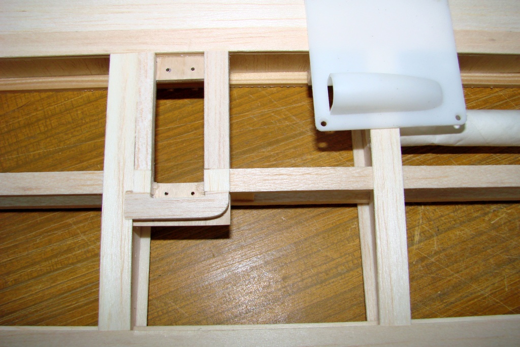

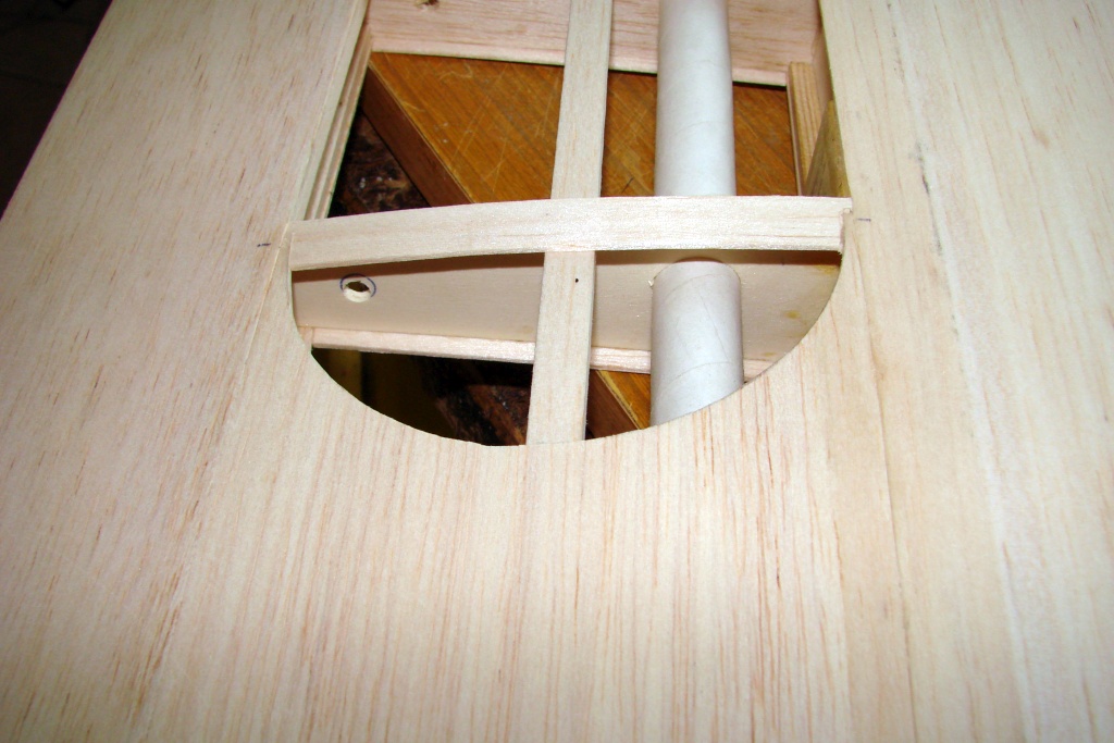

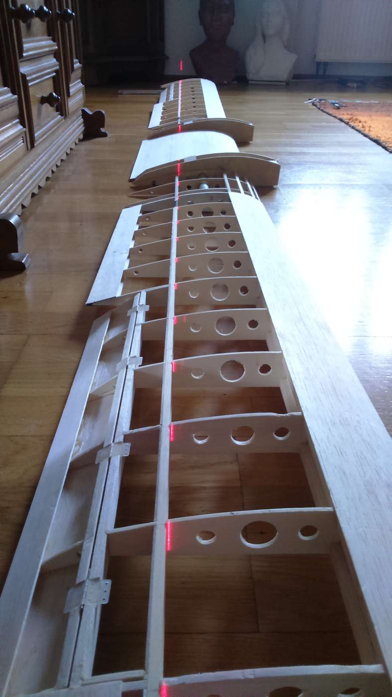

Wklejanie kieszeni w drugim skrzydle, a wcześniej ustawienie skrzydeł w jednej linii i ustawienie wzniosu.
DSC_0113.JPG [ 79.48 KiB | Przeglądane 15265 razy ]

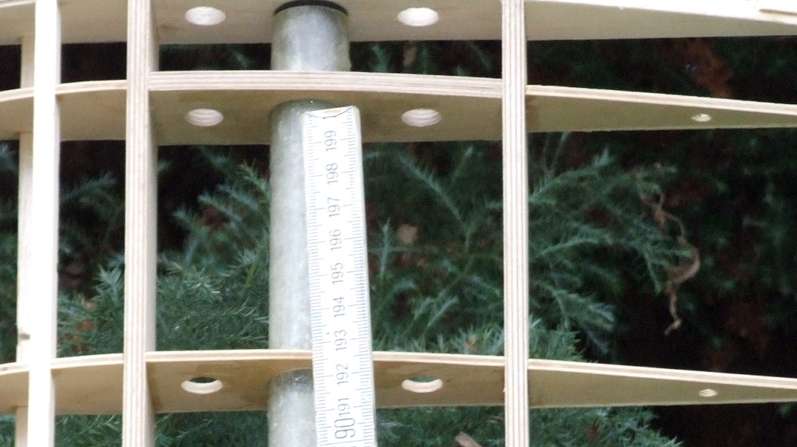

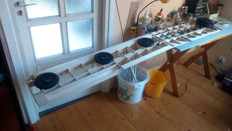

Pierwsza próba wytrzymałości ( każdy krążek to 1 kg)
DSC_0118.JPG [ 34.66 KiB | Przeglądane 15265 razy ]
Dziś wieczór wygląda tak
DSCF6613.JPG [ 67.25 KiB | Przeglądane 15265 razy ]
Do zrobienia została półka pod serwo, zamknięcie lotki i w zasadzie będzie gotowe do oklejania

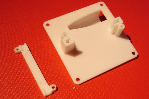

Nigdy nie stosowałem takiego mocowania serwa w skrzydle
8KM9051S.jpg [ 29.4 KiB | Przeglądane 15208 razy ]
Warto?
PostNapisane: środa, 25 maja 2016, 09:45
Posty: 6617
Ją bym chętnie wypróbował
PostNapisane: środa, 25 maja 2016, 10:36
Stosowałem wielokrotnie w motoszybowcach. Jeśli tylko serwo dobrze pasuje wielkością, to nie masz się czego obawiać. Zadbaj tylko, aby śrubki mocujące miały w czym siedzieć.

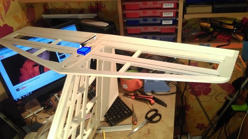

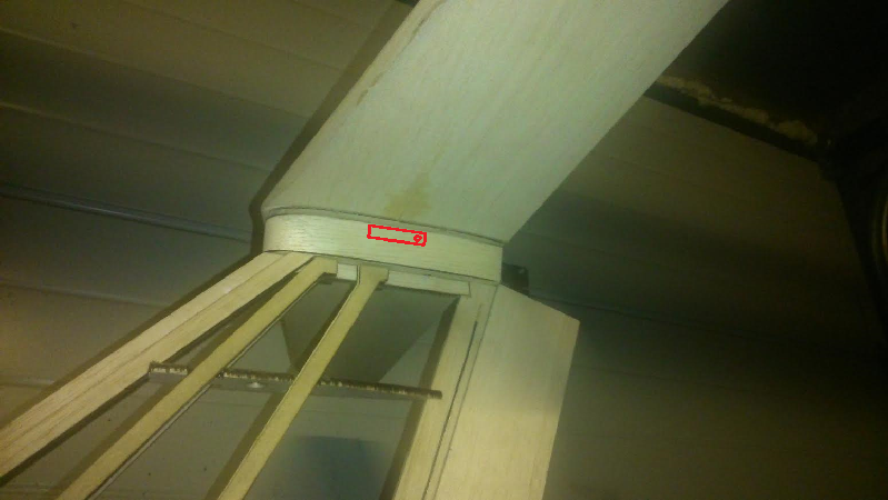

A może płaskie serwo wstawić tak, jak na zdjęciu ?
Edit - ten element akurat nie jest zgodny z planami :-)
ogon.png [ 383.78 KiB | Przeglądane 15149 razy ]
Janusz
PostNapisane: niedziela, 29 maja 2016, 19:51
Nie bardzo rozumiem po co ten niepotrzebny balast na ogonie?
BALAST1.JPG [ 29.68 KiB | Przeglądane 15310 razy ]
PostNapisane: niedziela, 29 maja 2016, 20:53
Janusz, to nie jest dobre rozwiazanie, serwo zamocuj w stateczniku poziomym.
napisz czy ten dodatkowy wspornik jest na stale przyklejony do statecznika poziomego ?
Pozdrawam Wladek.

Nie jest. Jest to balsa oklejona sklejką, od dołu będzie klejona, od góry jest mocowanie statecznika poziomego na wkręty. Ostatni obrazek na 7 stronie tego tematu pokazuje fragment. Taki wspornik występuje w oryginale, tylko grubość ma znacznie mniejszą. Mój kiedyś wystrugałem nie mając pod ręką planów... Wydawało mi się, że będzie tylko ciut grubszy niż powinien być, jest prawie 2 razy ;-) W statecznik poziomy już serwa nie wbuduję, więc albo tak, jak w oryginale (spory kawałek serwa wystaje), albo jakieś kombinacje z płaskim.
Przy okazji może jakieś sugestie odnośnie kolorków ? Nie mogę się zdecydować... Nos będzie czerwony (bo już jest :-)) kilka detali też... Bazowy kolor - myślałem o żółtym, ale teraz już nie wiem Może coś podpowiecie, podrzucicie fajny link na wzór :-)
Ostatnio sporo zajęć i mało czasu na budowanie, dałem sobie czas na oblot do końca lipca i tego się trzymam.
Przy okazji - Andrzeju - ważyłeś swoje elementy? Może masz jakieś dane dla porównania ?

W lotnictwie, a w modelarstwie szczególnie wszystko co zbędne, a ma masę twoim wrogiem jest. :D

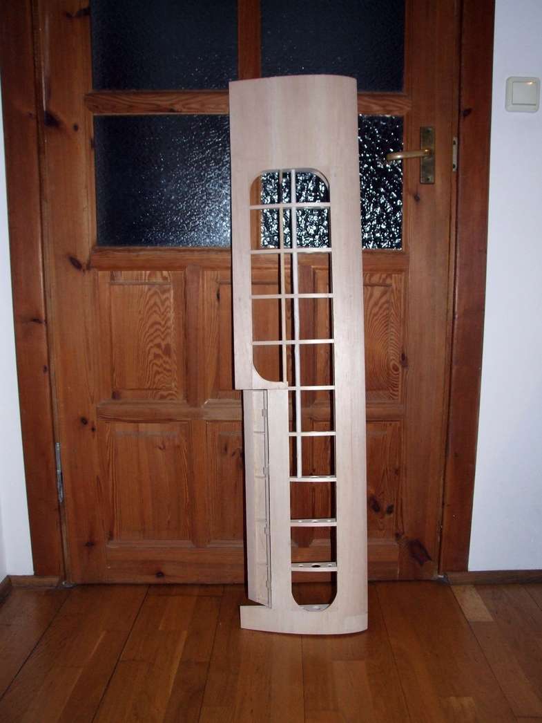

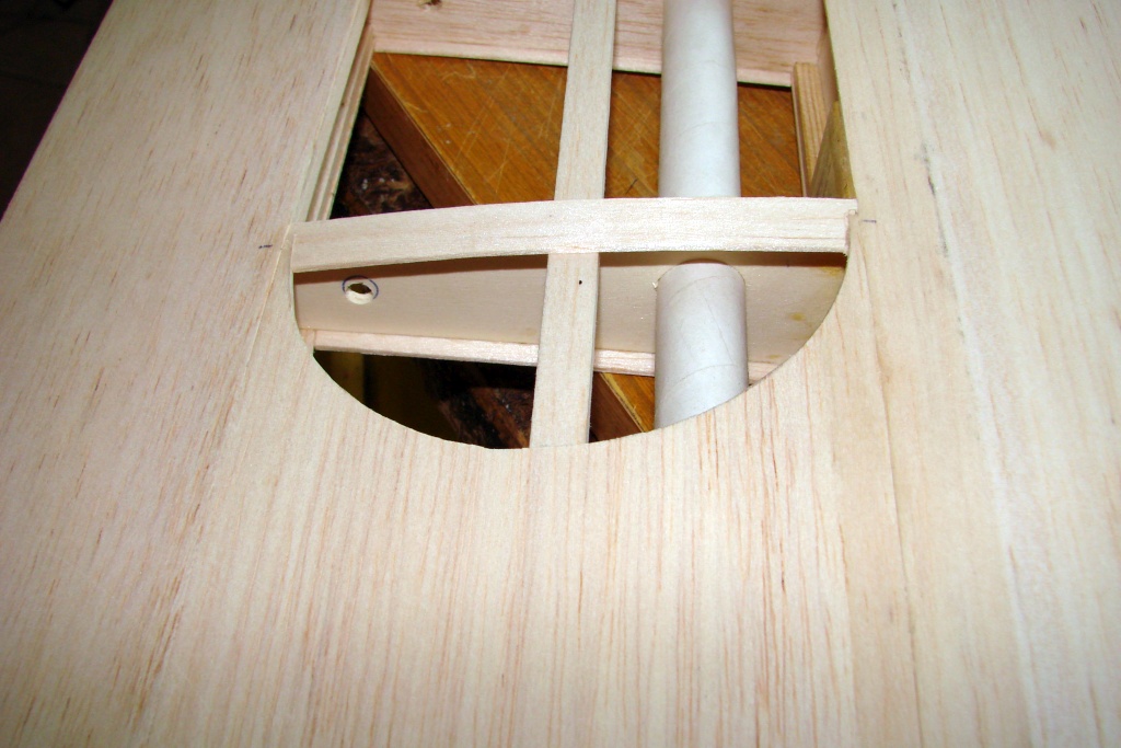

Aby nie było że nic w temacie się nie dzieje.

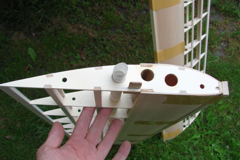

Keson zrobiłem i natarcie przyklejone, jutro może spływ skończę i serwa dopasuje.
DSC00552.JPG [ 192.33 KiB | Przeglądane 15039 razy ]
DSC00553.JPG [ 115.39 KiB | Przeglądane 15039 razy ]
DSC00554.JPG [ 108.85 KiB | Przeglądane 15039 razy ]
No i chyba jeszcze nakładki na żebra :?:

Nie, bo jeszcze nie przykleił. Opisał co zrobił....

Wszystko będzie w swoim czasie, dziś tylko natarcie zrobiłem i lotki wyciąłem, zejdzie do niedzieli z tymi skrzydłami, albo i dłużej ;) Takie pytanie mam jeszcze, czy malować impregnować czymś balsę przed oklejaniem skrzydła folią, np. kaponem?
PostNapisane: środa, 15 czerwca 2016, 21:51
Nie, bo się źle okleja. Zamykasz pory w balsie i przy naprężaniu robią się bąble

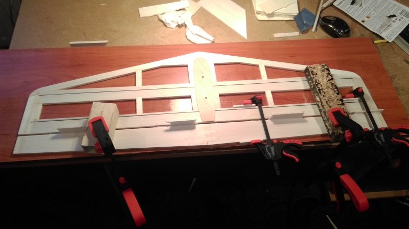

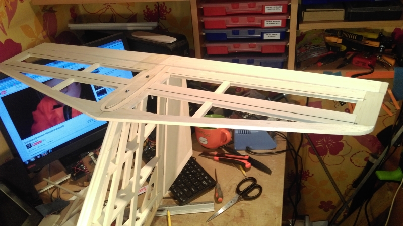

PostNapisane: czwartek, 4 sierpnia 2016, 15:32
Ehhh... nic w temacie na razie bo chyba za gorąco, ale jak wstawię co nieco, to może inni się uaktywnią i pokarzą już gotowe modele?
1.jpg [ 259.57 KiB | Przeglądane 14718 razy ]
2.jpg [ 238.19 KiB | Przeglądane 14718 razy ]
4.jpg [ 208.71 KiB | Przeglądane 14718 razy ]
5.jpg [ 216.81 KiB | Przeglądane 14718 razy ]
6.jpg [ 199.8 KiB | Przeglądane 14718 razy ]
7.jpg [ 209.91 KiB | Przeglądane 14718 razy ]
8.jpg [ 230.87 KiB | Przeglądane 14718 razy ]
Serwa miały być w komorach z plastiku, ale zrobiłem jak na zdjęciach. Skrzydła praktycznie gotowe do oklejania, tylko nie wiem jak zrobić zakończenie ich. Mają być tam światła nawigacyjne, pomyślę jak zrobi się chłodniej.
PostNapisane: czwartek, 4 sierpnia 2016, 19:18
Skrzydelko wyglada imponujaco!
Jurku,ile wazy skrzydlo+ centroplat.
PostNapisane: piątek, 5 sierpnia 2016, 20:24
Ze skrzydłem w całości ciężko będzie się w kg zmieścić, kadłub też więcej niż kg ważył będzie. Jutro zobaczę ile to wyszło na ten czas.
ED.
centropłat-470g
lewe skrzydło-298g
prawe- 317
Co daje 1085g,
realna waga to około 1400g
Kadłub też swoje waży, na razie nie wiem ile, bo trzeba dokończyć. Jest szansa zmieścić się w 3,5kg. Nie będzie to raczej zły wynik, bo skrzydło ma powierzchnie 76dm/2
Do lotu to pewnie ze 4 będzie, albo i więcej.

Pora zaktualizować watek,
Gemini ma zrobione lotki, ster kierunku i wysokości i jeszcze takie cóś
Teraz montaż silników i pora brać się za okablowanie...

Andrzej_P napisał(a):
... i jeszcze takie cóś
Będziesz łowił skowronki :?: :D
PostNapisane: piątek, 7 października 2016, 15:14
Andrzej, nie w tą stronę klapki... bo nic nie złapiesz :lol:
