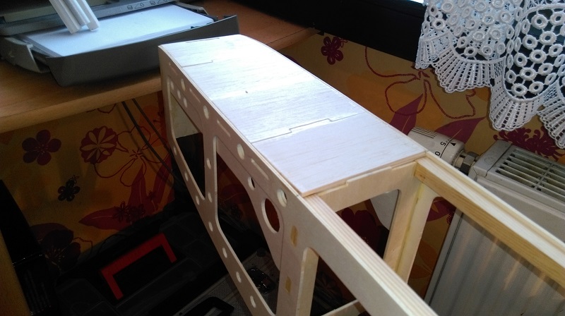

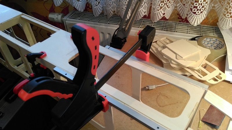

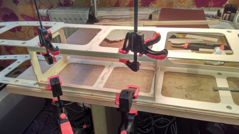

Nie wiem jak inni, ale ja na majowy łikend na pewno zdążę model zbudować.
Na ten czy w roku przyszłym, to już nie istotne :mrgreen:

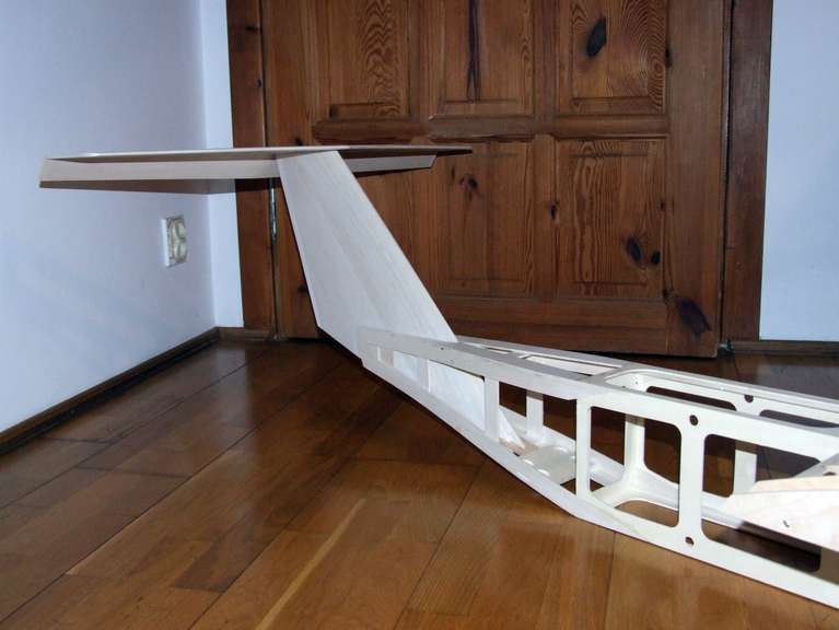

Dziś sklejałem jakieś patyki, w sumie to wychodzi pancerne.
DSC00285.jpg [ 150.39 KiB | Przeglądane 41711 razy ]
DSC00286.jpg [ 122.75 KiB | Przeglądane 41711 razy ]
DSC00287.jpg [ 124.15 KiB | Przeglądane 41711 razy ]

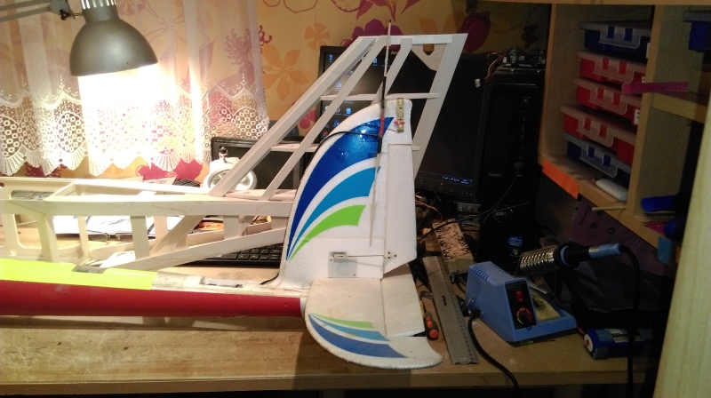

Czasu ostatnio mniej na buydowanie ale i ja pokażę co u mnie się zmieniło: oklejony statecznik pionowy ( na razie z jednej strony)
DSCF6495.JPG [ 35.99 KiB | Przeglądane 41688 razy ]
DSCF6498.JPG [ 32.44 KiB | Przeglądane 41688 razy ]
Poziomy otrzymał wzmocnienia z płaskowników węglowych 1x6mm i gotowe są do wklejenia zawiasy SW
DSCF6499.JPG [ 35.15 KiB | Przeglądane 41688 razy ]
wycięte są i gotowe do sklejania gondole silnikowe
DSCF6497.JPG [ 34.09 KiB | Przeglądane 41688 razy ]

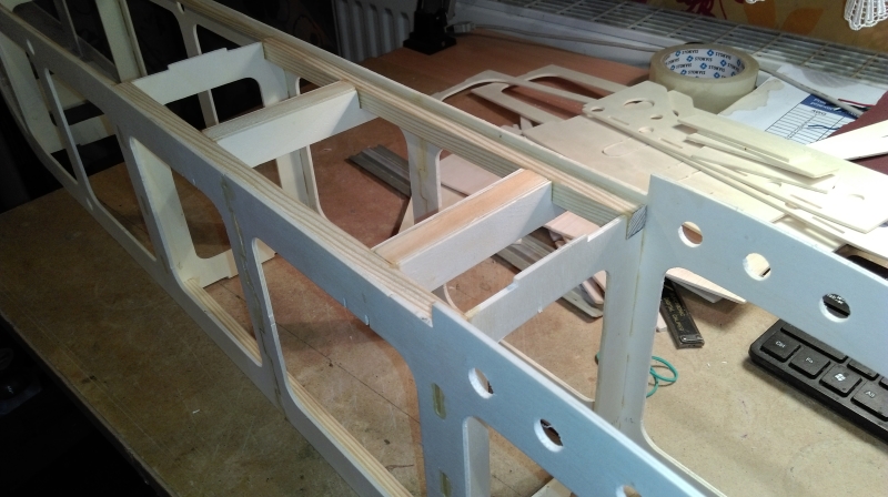

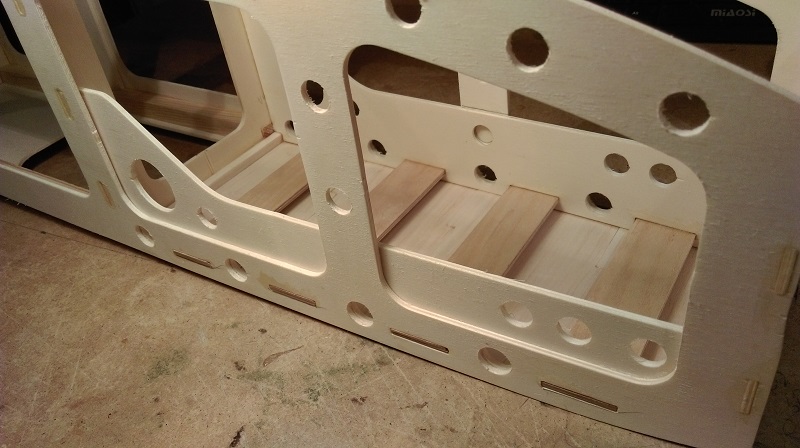

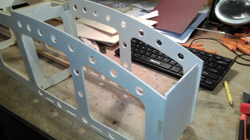

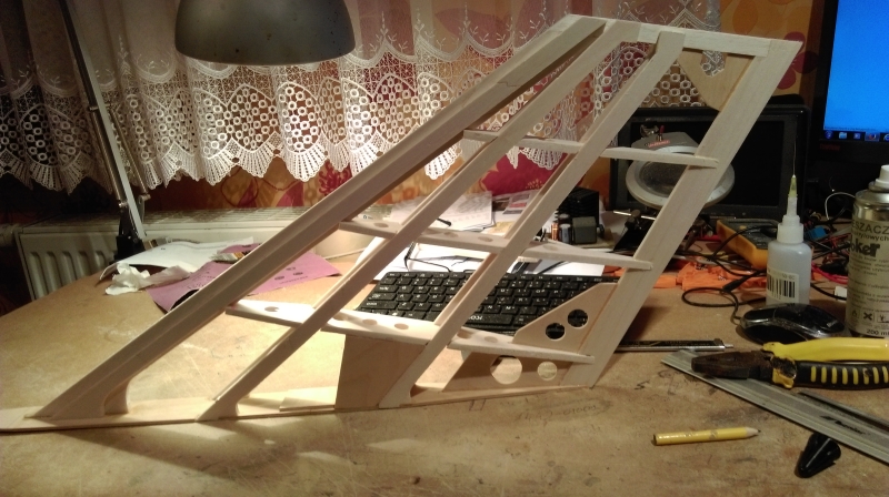

U mnie też coś drgnęło w budowie. :D

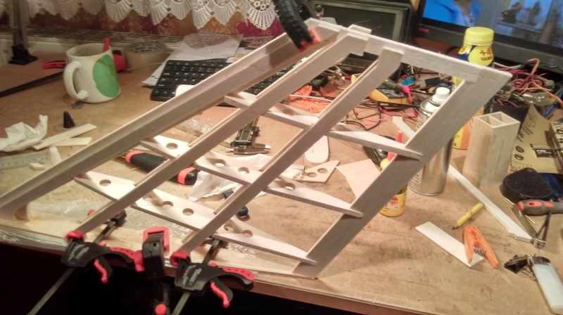

IMAG0063.jpg [ 268.62 KiB | Przeglądane 41635 razy ]
IMAG0064.jpg [ 273.79 KiB | Przeglądane 41635 razy ]
IMAG0068.jpg [ 242.82 KiB | Przeglądane 41635 razy ]

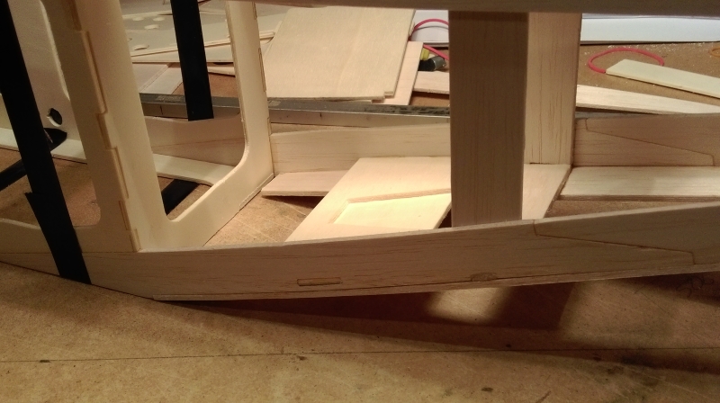

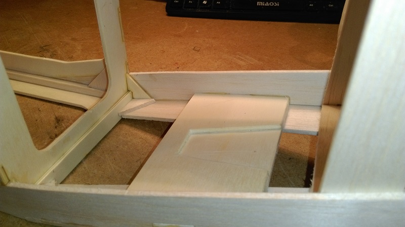

PostNapisane: niedziela, 10 kwietnia 2016, 20:44

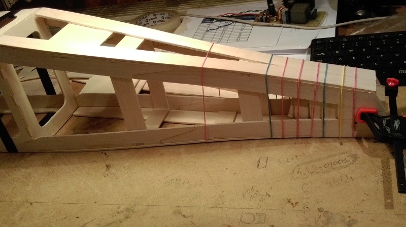

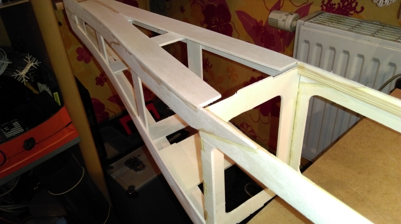

I jeszce kilka fotek z budowy :D

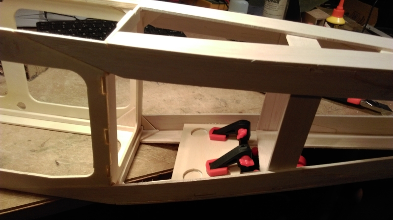

IMAG0072.jpg [ 265.8 KiB | Przeglądane 41591 razy ]
IMAG0082.jpg [ 259.46 KiB | Przeglądane 41591 razy ]
IMAG0083.jpg [ 267.94 KiB | Przeglądane 41591 razy ]
IMAG0084.jpg [ 241.53 KiB | Przeglądane 41591 razy ]

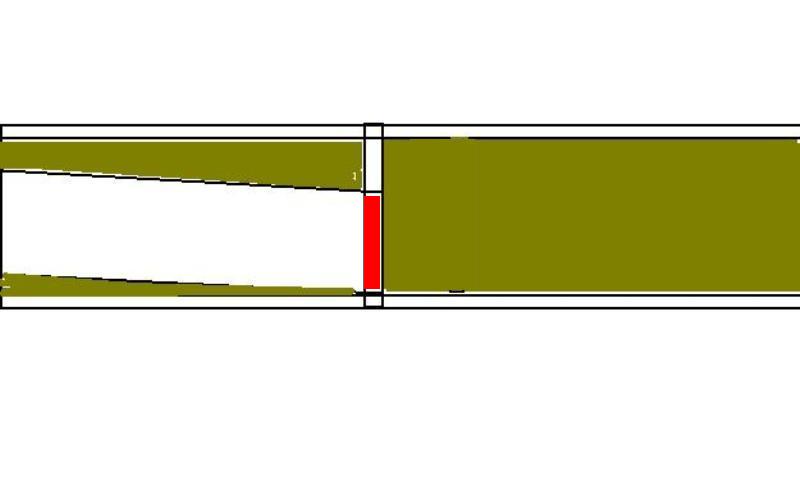

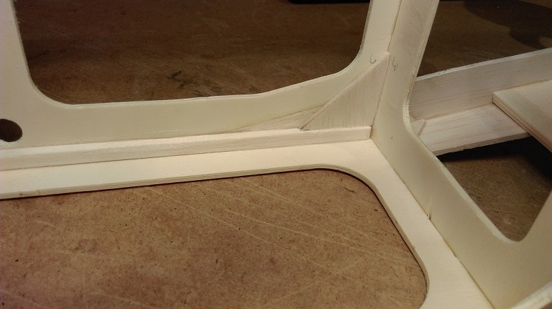

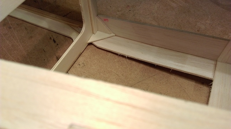

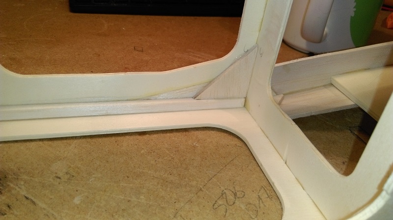

Darku a dlaczego te górne listwy nie łączą się z wręgą?
 Tytuł: Re: Nowy model do FPV -budowa modeu w oparciu o Gemini
PostNapisane: poniedziałek, 11 kwietnia 2016, 10:32
Będą połączone nakładkami na ostatniej wrędze i dodatkowo wzmocnione trójkątnymi wzmocnieniami w narożach

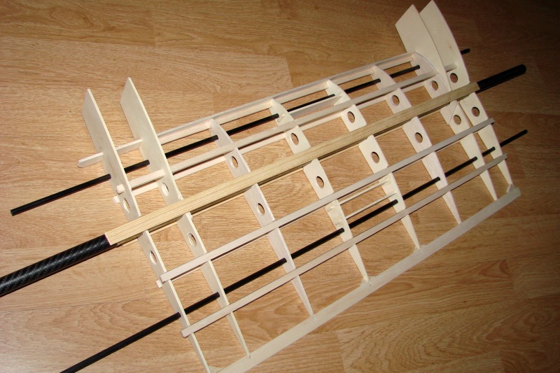

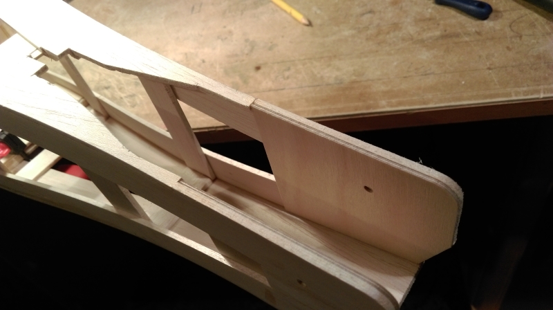

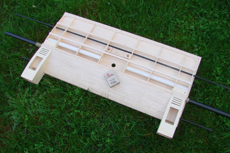

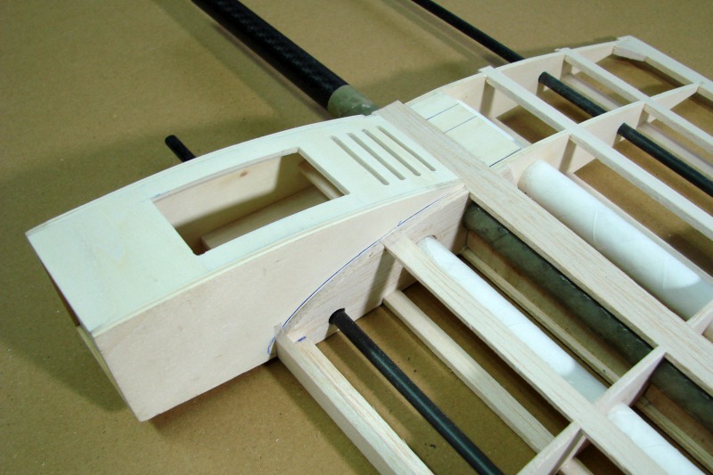

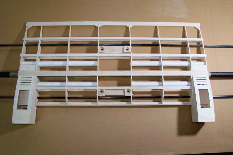

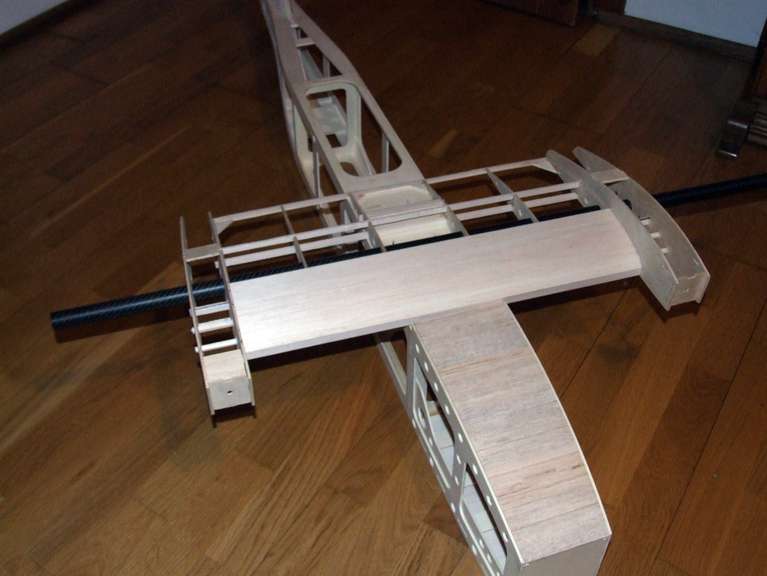

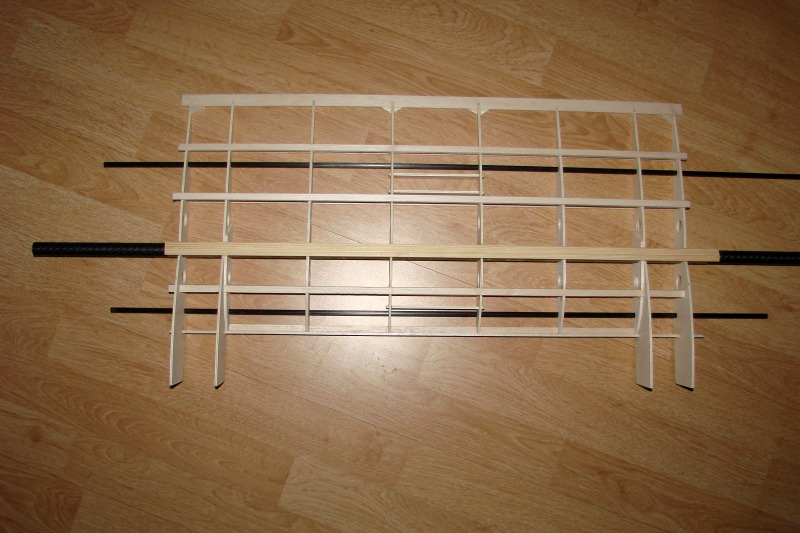

Tak na dziś prezentuje się centropłat.
DSC00290.jpg [ 98.57 KiB | Przeglądane 41492 razy ]

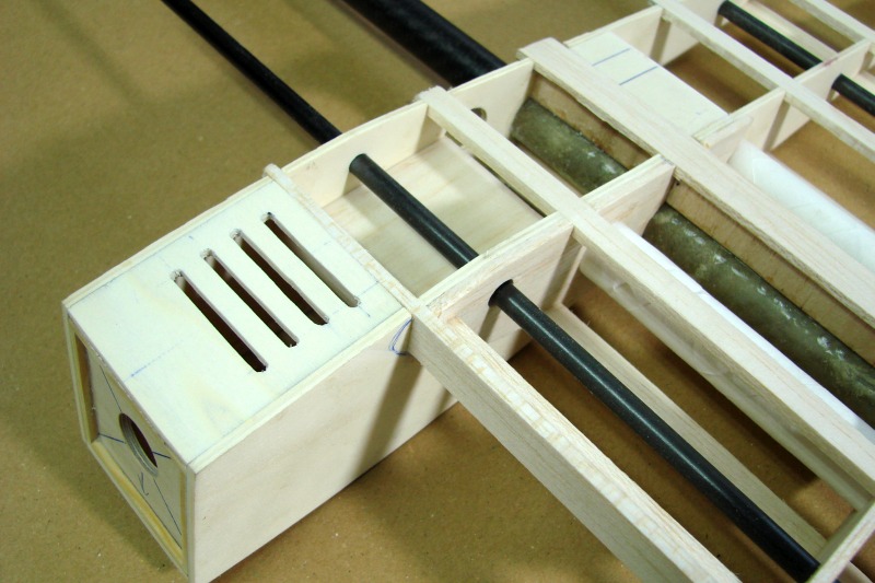

Gondola silnika, jeszcze nie wiem co będzie w tym prostokątnym otworze, albo zatyczka, lub chwyt powietrza.
DSC00294.jpg [ 120.94 KiB | Przeglądane 41492 razy ]
Od spodu też jest wlot powietrza.
DSC00296.jpg [ 124.93 KiB | Przeglądane 41492 razy ]

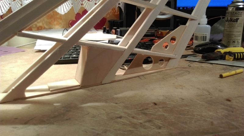

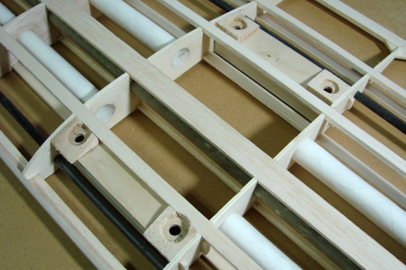

Mocowanie płata do kadłuba, takie coś wykombinowałem.
DSC00295.jpg [ 132.96 KiB | Przeglądane 41492 razy ]
Jutro może okleję spód balsą, na razie to co widać na pierwszym obrazku waży 306g.

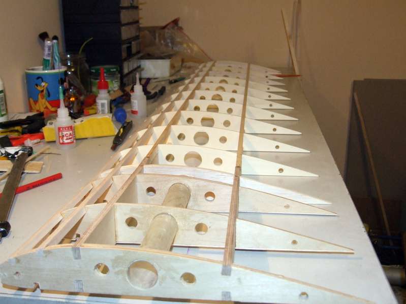

PostNapisane: środa, 13 kwietnia 2016, 07:53
Dziękujemy Władku,

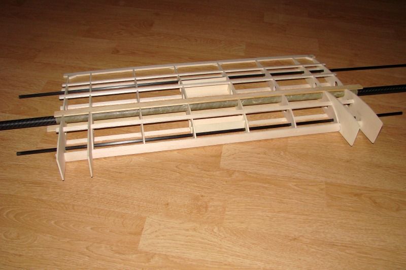

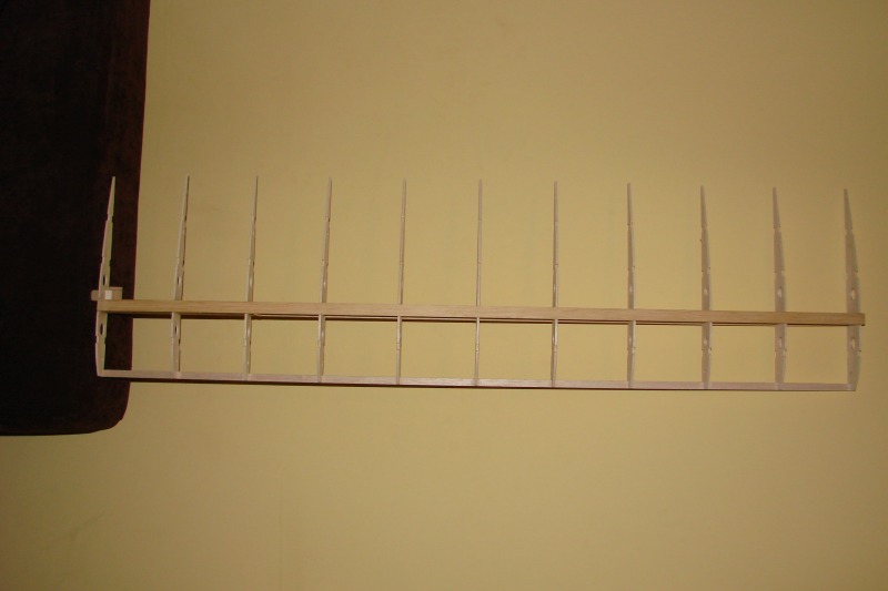

mam pierwszy element skrzydła, na zdjęciu poskładany na sucho
DSCF6532.JPG [ 38.71 KiB | Przeglądane 41460 razy ]

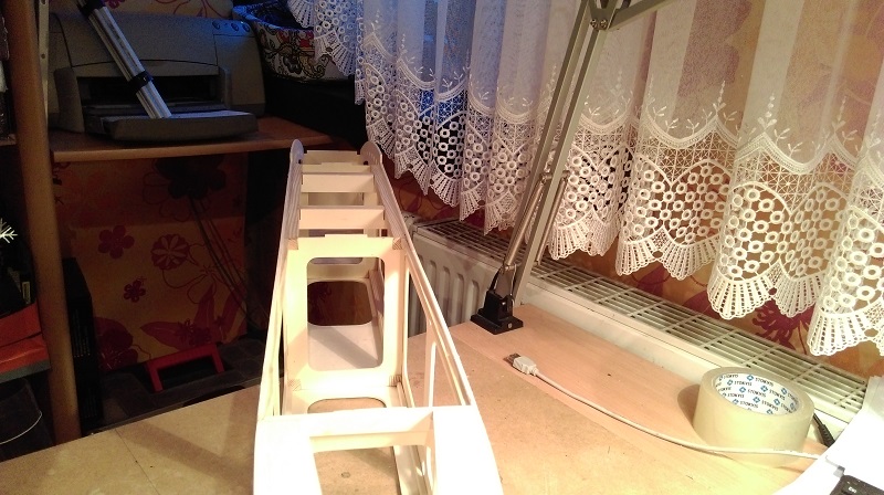

IMAG0111.jpg [ 144.37 KiB | Przeglądane 41440 razy ]
IMAG0112.jpg [ 119.18 KiB | Przeglądane 41440 razy ]
IMAG0116.jpg [ 97.27 KiB | Przeglądane 41440 razy ]
IMAG0118.jpg [ 109.16 KiB | Przeglądane 41440 razy ]
IMAG0123.jpg [ 120.28 KiB | Przeglądane 41440 razy ]
IMAG0125.jpg [ 108.33 KiB | Przeglądane 41440 razy ]
IMAG0129.jpg [ 98.95 KiB | Przeglądane 41440 razy ]
IMAG0133.jpg [ 154.32 KiB | Przeglądane 41440 razy ]
IMAG0134.jpg [ 159.67 KiB | Przeglądane 41440 razy ]
Teraz sporo szlifowania i dopiero będzie efekt.

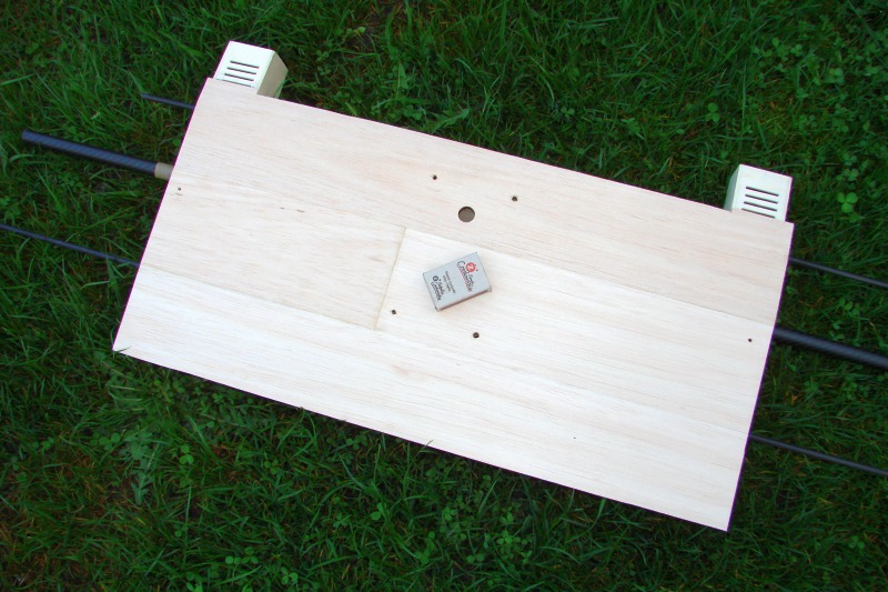

DSC00303.jpg [ 169.49 KiB | Przeglądane 41421 razy ]
DSC00304.jpg [ 148.64 KiB | Przeglądane 41421 razy ]
Na centropłacie paczka zapałek, aby było mniej więcej widać wielkość ;)

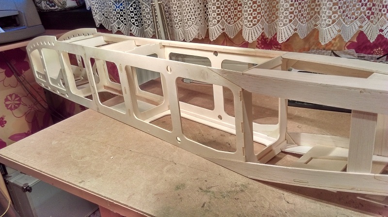

PostNapisane: środa, 13 kwietnia 2016, 23:02

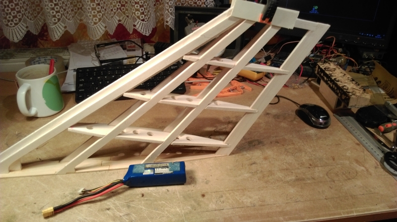

U mnie powstał nowy element :D
IMAG0165.jpg [ 280.86 KiB | Przeglądane 38598 razy ]
IMAG0167.jpg [ 278.62 KiB | Przeglądane 38598 razy ]
I w porównaniu z popularnym pakietem 3S 2200mAh
IMAG0175.jpg [ 284.06 KiB | Przeglądane 38598 razy ]
Zostało jeszcze przy nim troche pracy, ale ta najtrudniejsza jest zrobiona. Wycinanka jest naprawde genialnie zrobiona. Wszystko pasuje i składa się jak puzle. Brawo Szymon i brawo Andrzej 8-)

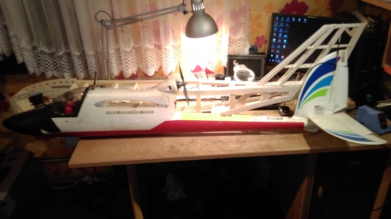

I porównanie do SkyCruisera 2400
IMAG0193.jpg [ 229.73 KiB | Przeglądane 38565 razy ]
IMAG0194.jpg [ 274.3 KiB | Przeglądane 38565 razy ]
IMAG0195.jpg [ 269.02 KiB | Przeglądane 38565 razy ]

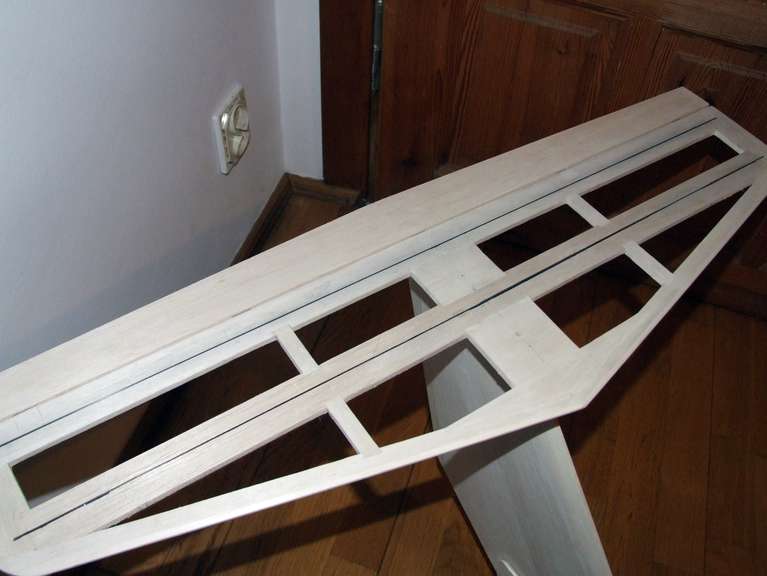

Przybył kolejny element modelu
DSCF6537.JPG [ 40.74 KiB | Przeglądane 38509 razy ]
PostNapisane: sobota, 16 kwietnia 2016, 22:30
To na cały stół długie to jest jedno skrzydło czy dwa ?
PostNapisane: sobota, 16 kwietnia 2016, 22:51
Tak to jest jedno skrzydło i na dodatek bez centropłata :o
PostNapisane: niedziela, 17 kwietnia 2016, 09:12
To jest centropłat :lol:
EDIT:
Ciut mnie Darku wyprzedziłeś ale niewiele się pomyliłem ;)

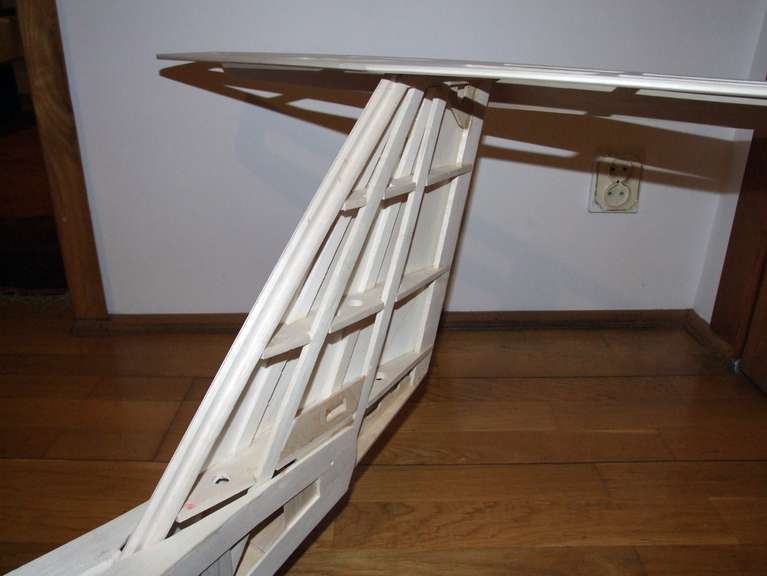

PostNapisane: poniedziałek, 18 kwietnia 2016, 06:31
Posty: 121
Wiek: 47
Lokalizacja: Kleszczewo
Andrzeju - mi kąt wyszedł koło 6 stopni, u Ciebie widzę znacznie mniejszy - tak miało być ?
Janusz
PostNapisane: poniedziałek, 18 kwietnia 2016, 08:00
Nie, w planach jest ok 5* na stronę. Ja świadomie zmniejszyłem do 3* żeby model lepiej reagował na lotki.

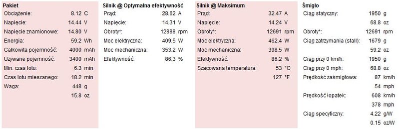

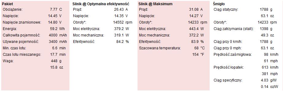

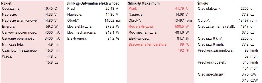

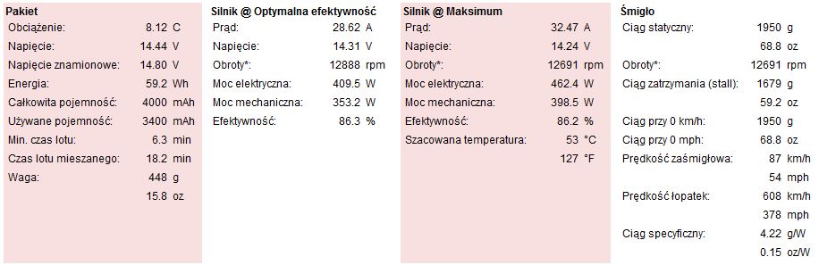

PostNapisane: poniedziałek, 18 kwietnia 2016, 18:31

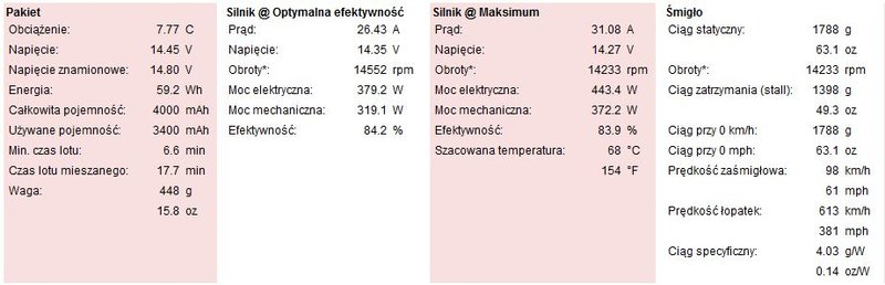

który silnik wybrać? Wynikiz ecalca oczywiście dla zasilania z 4s
Turnigy Aerodrive SK3 3536-1050kv Brushless Outrunner Motor (EU Warehouse)
3536_1050kV_APC10x4.5.JPG [ 54.7 KiB | Przeglądane 32457 razy ]
3536_1050KV_APC 9x6.JPG [ 57.14 KiB | Przeglądane 32457 razy ]
Turnigy Aerodrive SK3 3542-1000kv Brushless Outrunner Motor (EU Warehouse)
3542_1000kV_APC10x4.5.JPG [ 56.82 KiB | Przeglądane 32457 razy ]
Cena jest identyczna :shock:
Regulatory mamy 40A.
I pytanie do posśiadzaczy tych silników, czy da się przełożyć oś na drugą strona tak żeby zamocowac za wręgą?

Darku a może takie motorki na miejscu i bez kombinacji z osią
http://www.sklep.modelarnia.pl/index.ph ... ra-2808-30
http://innov8tivedesigns.com/images/spe ... _Specs.htm
Mirek
PostNapisane: poniedziałek, 18 kwietnia 2016, 21:21
Do swojego na pewno założę silnik wielkości 3542, kv w granicach 1000 (oznaczenie Axi 2820), tak aby silnik dawał pełną moc na śmigle 10x5 z zasilaniem 4S. W sumie będziemy mieli w zależności od wykonania 4-6kg do lotu :D To nie wiem czy silniki 3536 dadzą radę. Niepisana zasada doboru napędu jest taka: 100g silnika na 1kg modelu i tego bym się trzymał. Ten silnik co Darek linkował mam zamiar kupić, chyba że się trafi co innego. ESC do niego około 60-65A
SK3 3542-1000kv
PostNapisane: wtorek, 19 kwietnia 2016, 06:50
Jurek dobrze gada :)
Silnik 3542 stosowałem w EG Pro przy 3s na łopatkach 13x6. Model do lotu miał niecałe 2kg i szczerze powiem że szału nie było. Szedł ostro w górę ale nie aż tak jakbym się spodziewał. Jestem podobnego zdania jak Jurek że model przy wadze 3-4kg musi mieć większy silnik. 3536 był dedykowanym do EG Pro a masa prawie o połowę mniejsza.
Ja naprawdę przemyślał bym jeszcze raz kwestię silnika.

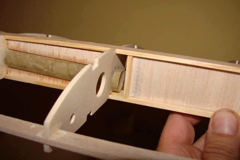

PostNapisane: wtorek, 19 kwietnia 2016, 19:16

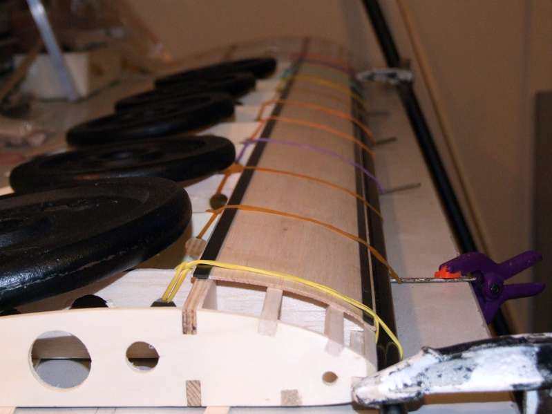

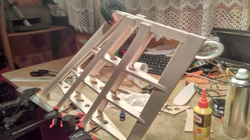

Do modelarni nie chodziłem więc musiałem dziś improwizować
DSCF6557.JPG [ 33.13 KiB | Przeglądane 32373 razy ]
Nie wiem czy to właściwa metoda ale powinno być OK.
PostNapisane: wtorek, 19 kwietnia 2016, 19:31
Każda metoda jest dobra, która prowadzi do celu :D, ta też. Na pomocniczych dźwigarkach mogłeś wspomóc się szpilkami modelarskimi

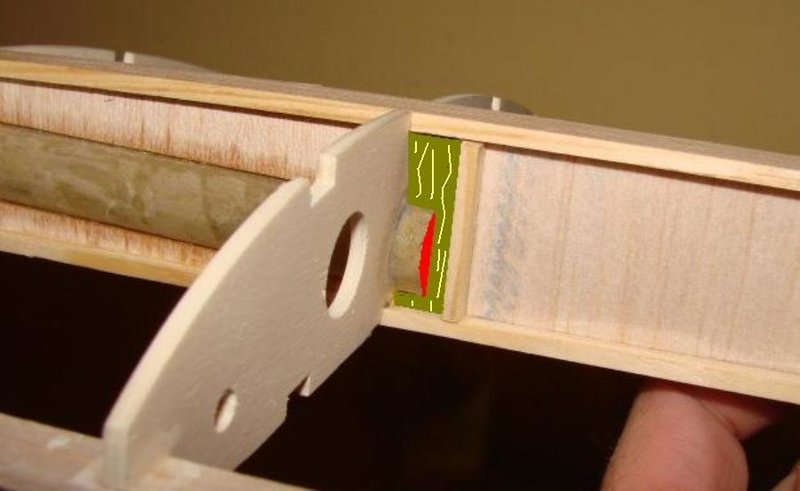

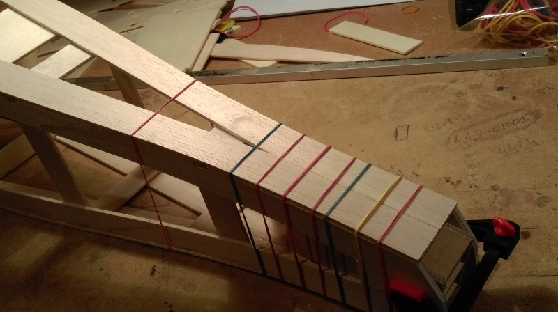

Aby nie było że nic nie budujemy, ja ma oklejony już centropłat, oraz zabrałem się za wykonanie skrzydeł.
DSC00348.jpg [ 49.62 KiB | Przeglądane 32315 razy ]
Nie wiem tylko co zrobić z tą dziurą co jest w miejscu gdzie kończy się rura karbonowa, wypełniać czymś, czy zostawić jak jest?
DSC00349.jpg [ 87.07 KiB | Przeglądane 32315 razy ]

Raczej wypełnić, bo masztu wyraźne osłabienie konstrukcji.
PostNapisane: wtorek, 26 kwietnia 2016, 21:20
Oczywiście, że tak jak Marek napisał.
W rurę wklej korek, a resztę wypełnij tak jak wypełniony dźwigar obok:
Jurek Korek.JPG [ 39.25 KiB | Przeglądane 32291 razy ]
ED:
Utnij rurę równo z żebrem zakorkuj i wypełnij:
Jurek Korek 2.JPG [ 18.12 KiB | Przeglądane 32286 razy ]
PostNapisane: środa, 27 kwietnia 2016, 07:22
Nawet można owinąć mocną nicią, będzie pancerny i nie rozszczepi wypełnienia dźwigarów.

PostNapisane: czwartek, 28 kwietnia 2016, 20:28

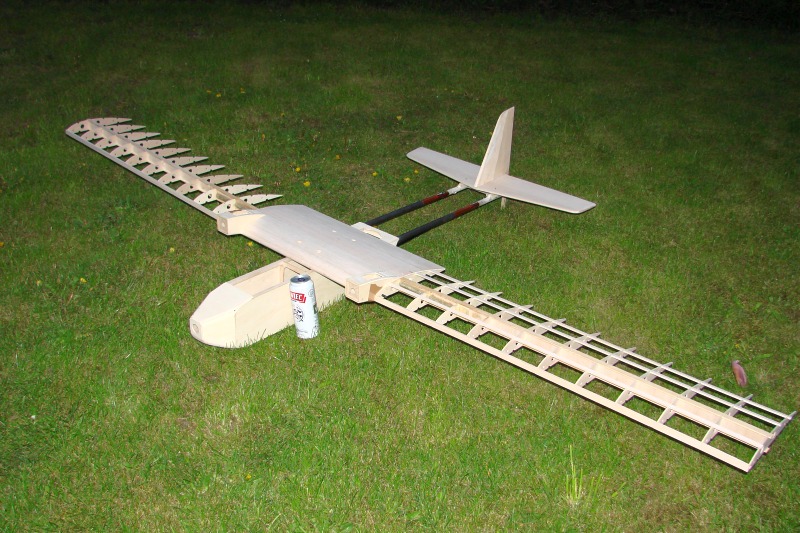

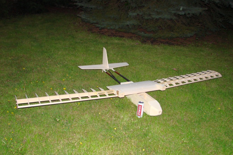

Już jest przerobione jak należy, jest i balsa jest i sklejka balsowa. Owinę dodatkowo rowingiem jeszcze, bo jak na to patrzyłem, to od razu wiadomo było gdzie się złamie.
ED.
Podoklejałem kilka listewek i musiałem poskładać na sucho, duże to jest,
kol Jano ma 175cm, model trochę większą ma rozpiętość :mrgreen:
DSC00350.jpg [ 173.25 KiB | Przeglądane 30303 razy ]
DSC00351.jpg [ 186.52 KiB | Przeglądane 30303 razy ]
DSC00352.jpg [ 156.57 KiB | Przeglądane 30303 razy ]
Nigdy nie miałem tak wielkiego modelu (:)
PostNapisane: czwartek, 28 kwietnia 2016, 20:51
Rozumiem że sprawdzaliście ile puszek wlezie do kadłuba ?! w sumie model pod FPV to można robić loty i zrzuty aby ratować kolegów jak zabraknie browarków na jakiś biwaku.
Dopiero na ostatnim zdjęciu widać wielkość :D
PostNapisane: czwartek, 28 kwietnia 2016, 21:02
:D :D :D
To ja poproszę Andrzeju takie samo zdjęcie twojego skrzydła. :mrgreen:
Tylko z kolegą też 175 cm. :lol:
PostNapisane: piątek, 29 kwietnia 2016, 10:09
Fajnie się prezentuje model i rozmiary robią wrażenie.
