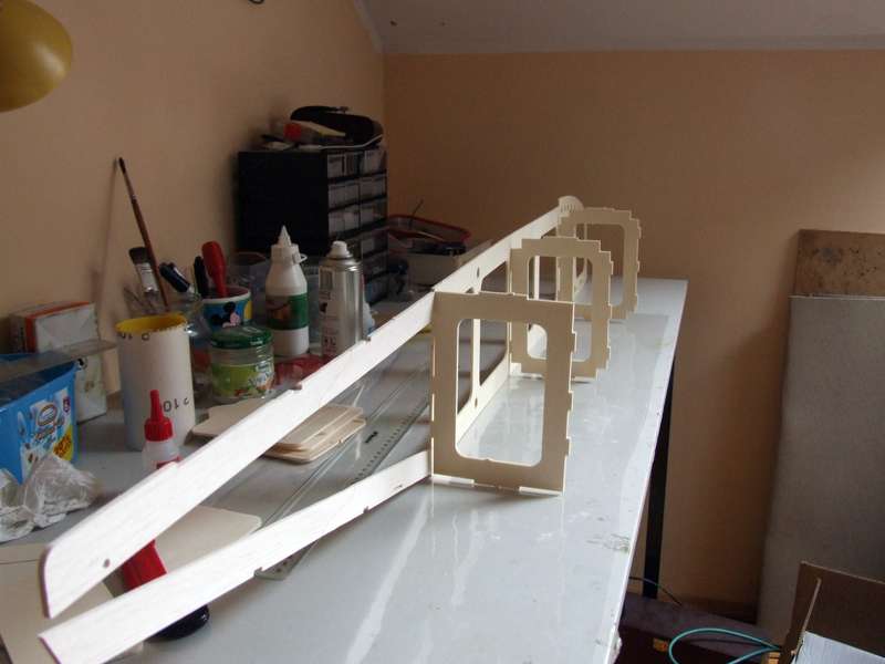

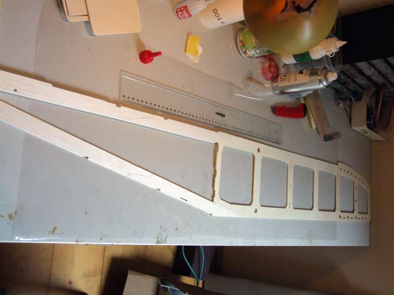

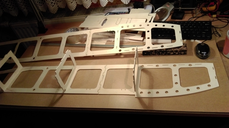

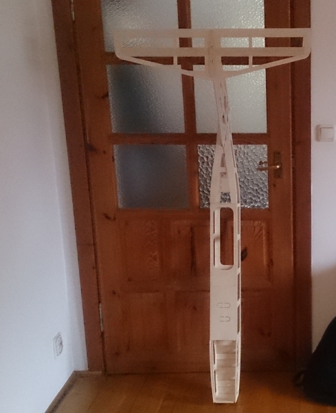

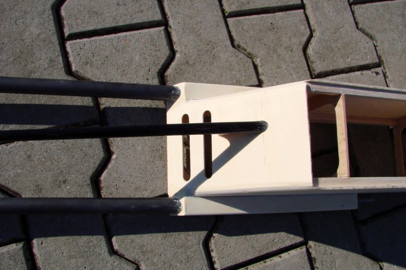

Szymon naprawdę odwalił kawal dobrej roboty, skleiłem dziś pierwsze elementy, wszystko idealnie pasuje.
DSCF6364.JPG [ 33.7 KiB | Przeglądane 18767 razy ]
DSCF6366.JPG [ 48.66 KiB | Przeglądane 18767 razy ]
DSCF6368.JPG [ 32.5 KiB | Przeglądane 18767 razy ]
(Wręgi tylko ot tak przymierzyłem)

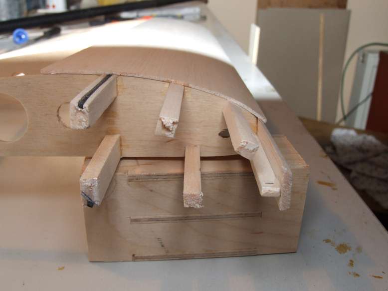

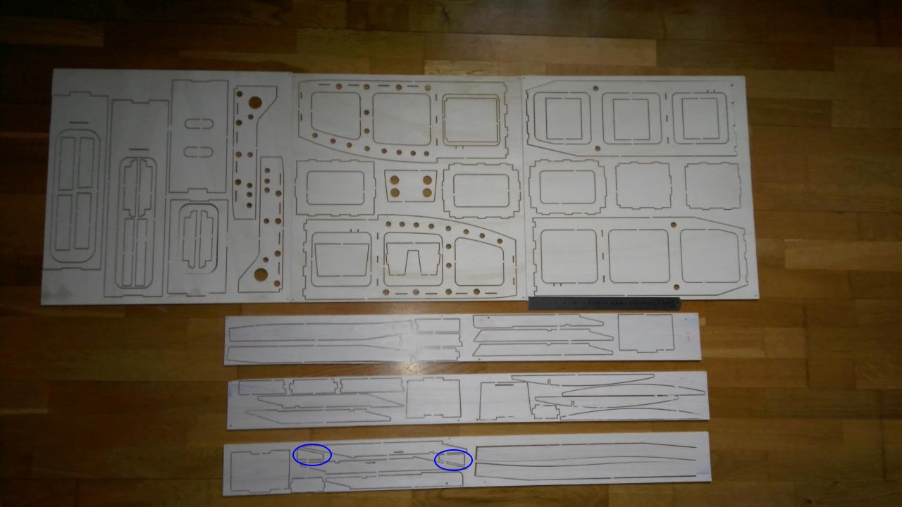

Nie wiem czy to kwestia zdjęcia, ale na 2 zdjęciu wygląda góra i dół boku kadłuba nie tworzyły linii prostych :)
Andrzej, w miejsce zaznaczone na czerwono wklej element zaznaczony na niebiesko. Są 2 - po jednym na stronę. Powinien pasować tak, by tylne krawędzie wszystkich 3 elementów tworzyły jedną linię.
DSCF6368.JPG [ 66.22 KiB | Przeglądane 18755 razy ]
3.jpg [ 134.56 KiB | Przeglądane 18755 razy ]
Instrukcja składania oryginału zakładała uzbrojenie boczków w listwy (przynajmniej częściowo) przez przyklejeniem wręg do boczków. No i dodatkowo, w miejsce zaznaczone czerwoną ramką od środka kadłuba będzie spory element z sklejki lotniczej 1.5 mm, a z drugiej strony będzie mały elemencik również ze sklejki, zabezpieczający otwór na śrubę. Myślę że warto by się było wstrzymać z klejeniem całości aż do wyfrezowania tego elementu, będzie go łatwiej przykleić.

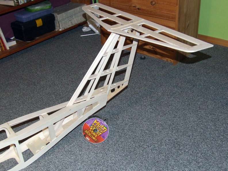

PostNapisane: sobota, 12 marca 2016, 19:42

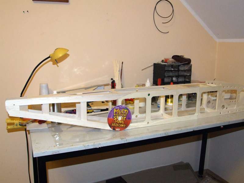

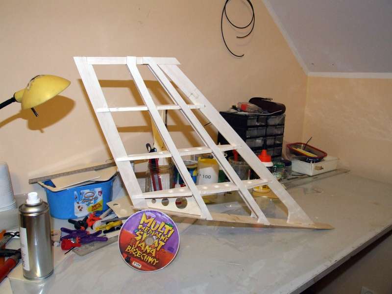

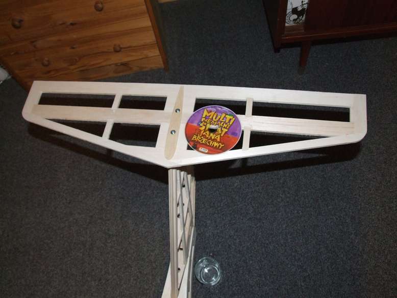

Kilka zdjęć (aby było widać wielkość postawiłem płytkę CD)
DSCF6372.JPG [ 48.28 KiB | Przeglądane 18609 razy ]
DSCF6373.JPG [ 34.93 KiB | Przeglądane 18609 razy ]
DSCF6375.JPG [ 41.53 KiB | Przeglądane 18609 razy ]
DSCF6378.JPG [ 45.85 KiB | Przeglądane 18609 razy ]
DSCF6376.JPG [ 36.81 KiB | Przeglądane 18609 razy ]
 Tytuł: Re: Nowy model do FPV -budowa modeu w oparciu o Gemini
PostNapisane: sobota, 12 marca 2016, 20:14
Aż mi się "gęba" śmieje jak na to patrzę. :D :D
Podpytuję też co Juras czyni u siebie.

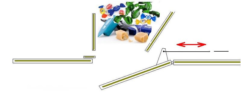

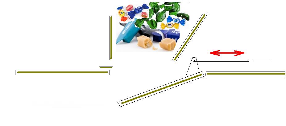

Jedną małą poprawkę bym proponował. Może jakąś klapkę od dołu w nie toksycznym dla wyważenia miejscu.
Do zrzutu cukierków dla dzieciaków na pikniku np :?: :lol:

Pomysł całkiem fajny, trzeba poprosić Pit-Laba o aplikację "celownika bombowego" w autopilocie :lol:

Pomysł całkiem fajny, trzeba poprosić Pit-Laba o aplikację ...
A po co?
Jedno serwo wystarczy.

Stefan, ale to się musi otwierać dla określonych koordynatów z GPS więc aplikacja musi być ;) i serwo oczywiście też :D.

Stefan, ale to się musi otwierać dla określonych koordynatów z GPS więc aplikacja musi być ;) .
Powiedz to dzieciom :D :D
Ja uważam, że trzeba ręcznie.
"A jak się GPS o jedno biurko pomyli" :?: :lol:

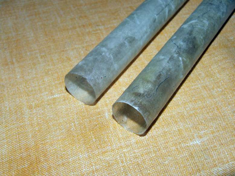

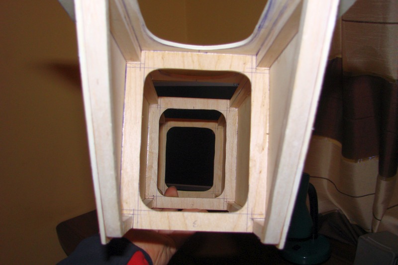

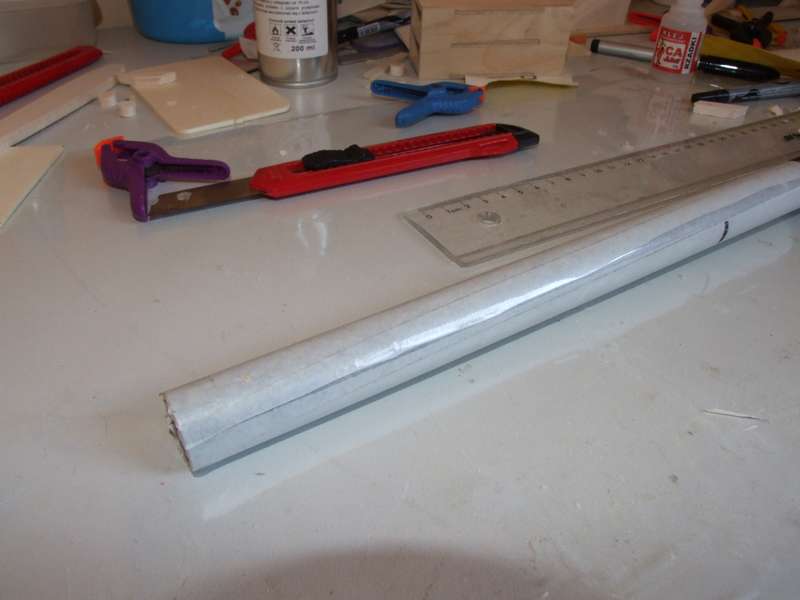

Kadłub - prawie skończony, statecznik pionowy - niemal gotowy; pora pomyśleć o skrzydle. Na pierwszy ogień poszły kieszenie
DSCF6382.JPG [ 23.84 KiB | Przeglądane 18519 razy ]

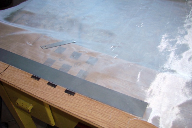

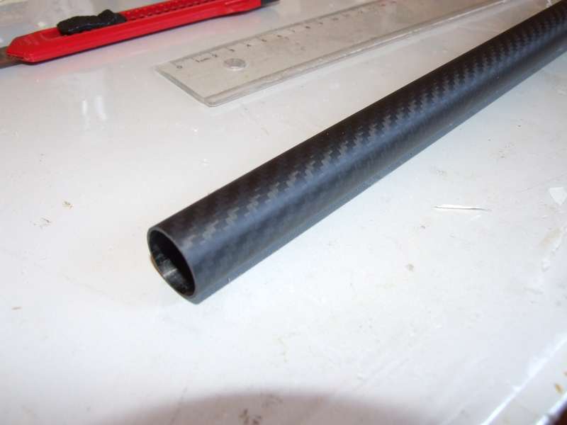

Taka rura o fi 22mm będzie stanowiła bagnet. Na wszelki wypadek posmarowałem ją jakimś woskiem samochodowym, następnie nawinąłem ściśle 2 warstwy papieru woskowanego
DSCF6384.JPG [ 28.02 KiB | Przeglądane 18519 razy ]
i na to mata szklana przesączona żywicą. Ponieważ miałem jeszcze kawałek maty delaminacyjnej, skorzystałem z niej a całość owinąłem taśmą izolacyjną.
DSCF6385.JPG [ 28.75 KiB | Przeglądane 18519 razy ]
Teraz tylko trzeba poczekać do jutra...

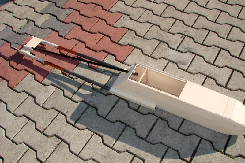

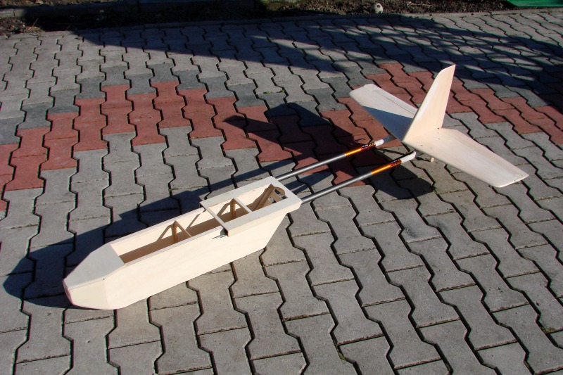

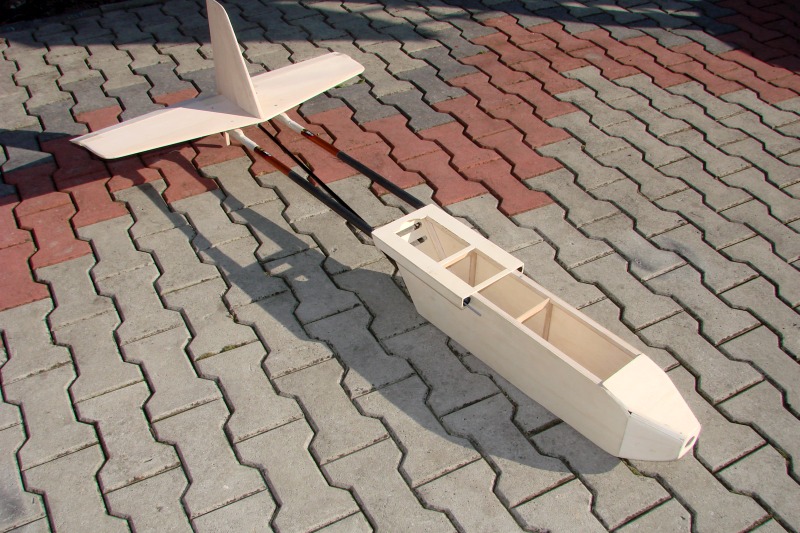

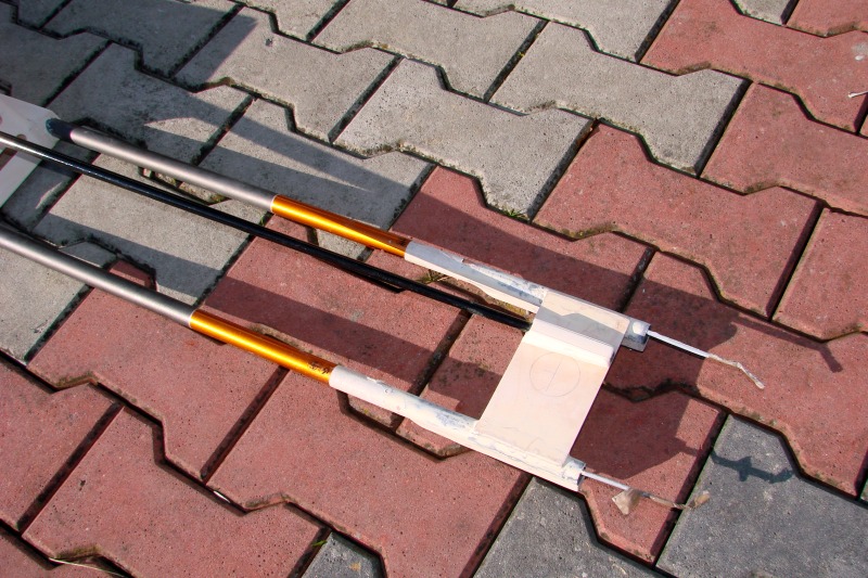

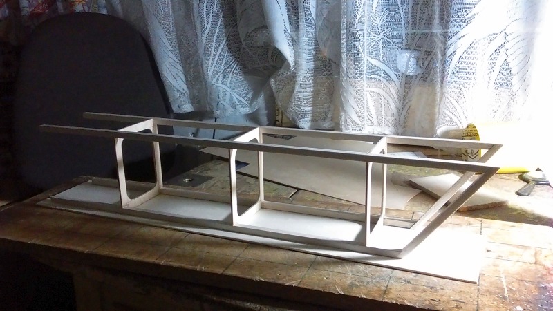

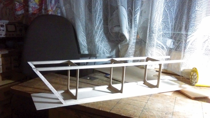

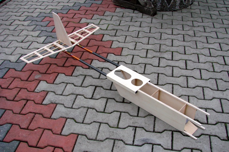

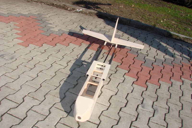

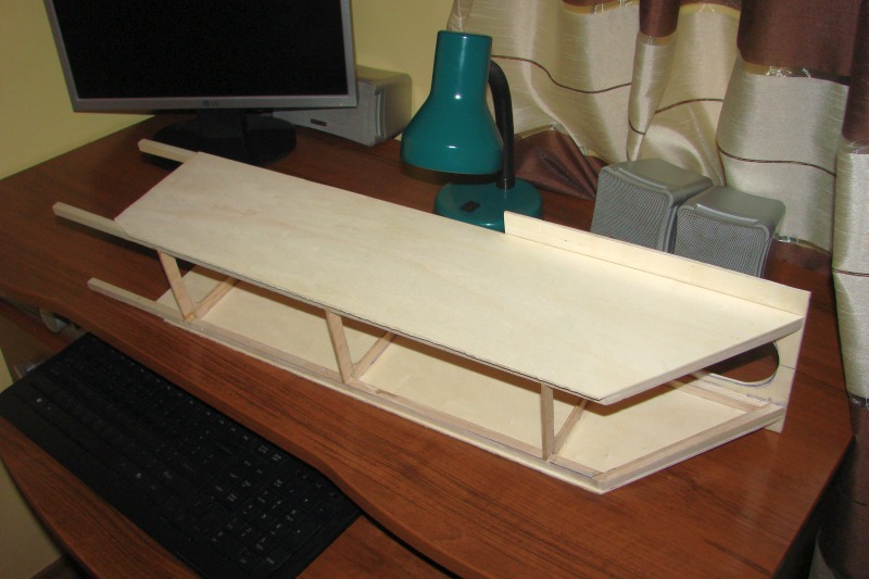

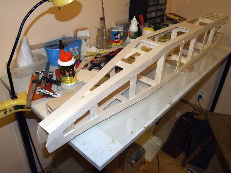

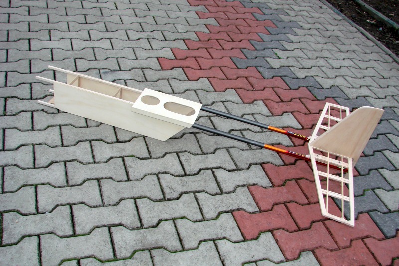

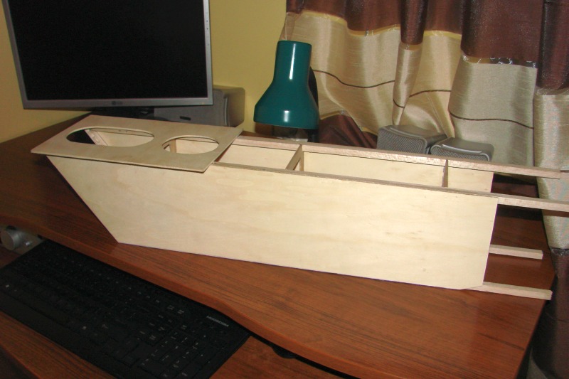

Tak się zastanawiam czy ciągnąć temat budowy modelu w tym wątku, czy nie założyć nowego, bo ten model ma tylko profil chyba taki sam jak w Gemini. Jak by co to można skasować, to zrobię nowy temat.
Kadłub to skrzynka + rurki z wędki. Zacząłem tak.
IMAG0084.jpg [ 130.71 KiB | Przeglądane 18461 razy ]
IMAG0085.jpg [ 132.83 KiB | Przeglądane 18461 razy ]
Potem okleiłem balso sklejką.
DSC00204.JPG [ 100.3 KiB | Przeglądane 18461 razy ]
DSC00205.JPG [ 104.71 KiB | Przeglądane 18461 razy ]
DSC00206.JPG [ 85.02 KiB | Przeglądane 18461 razy ]
Później dorobiłem boomy i przymierzyłem wszystko do kupy, duże to jest i nie z depronu, to nie wiem czy dobrze, ale niech będzie.
DSC00207.JPG [ 175.46 KiB | Przeglądane 18461 razy ]
DSC00209.JPG [ 179.86 KiB | Przeglądane 18461 razy ]
DSC00210.JPG [ 183.95 KiB | Przeglądane 18461 razy ]
W zasadzie to co robię powstaje na bieżąco bez planów, tak sobie od czasu do czasu coś doklejam.

Kieszenie zeszły z rury bez kłopotów, przed obcięciem na wymiar ( mają po ok 3 cm naddatku) obie wazą 18g
DSCF6392.JPG [ 71.6 KiB | Przeglądane 20924 razy ]
Niestety pędzel nie chciał współpracować i w przyspieszonym tempie zaczął tracić włos :?

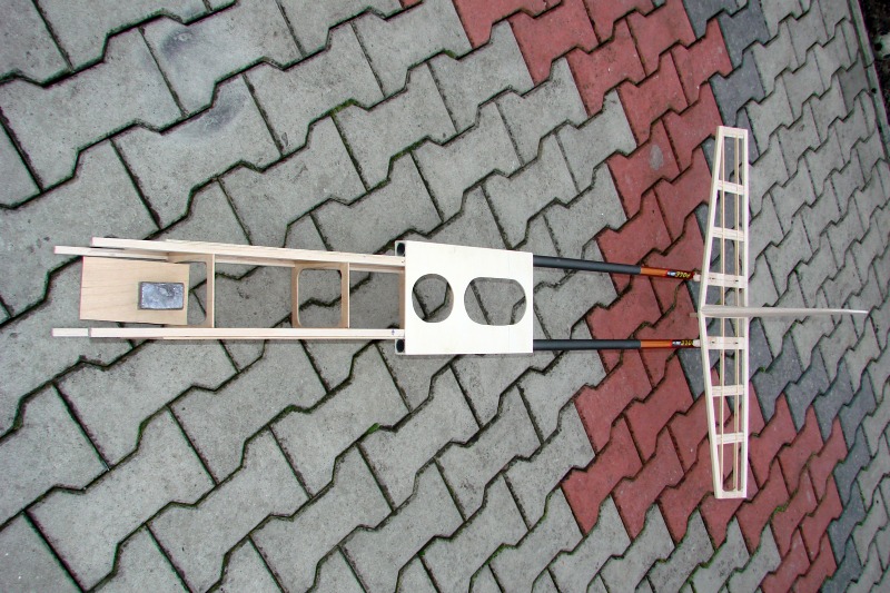

Troszkę do przodu :
DSCF6406.JPG [ 74.82 KiB | Przeglądane 20844 razy ]
DSCF6407.JPG [ 42.48 KiB | Przeglądane 20844 razy ]
PostNapisane: niedziela, 20 marca 2016, 22:08
Model naprawde robi wrażenie, a wykonanie perfekcyjne :o

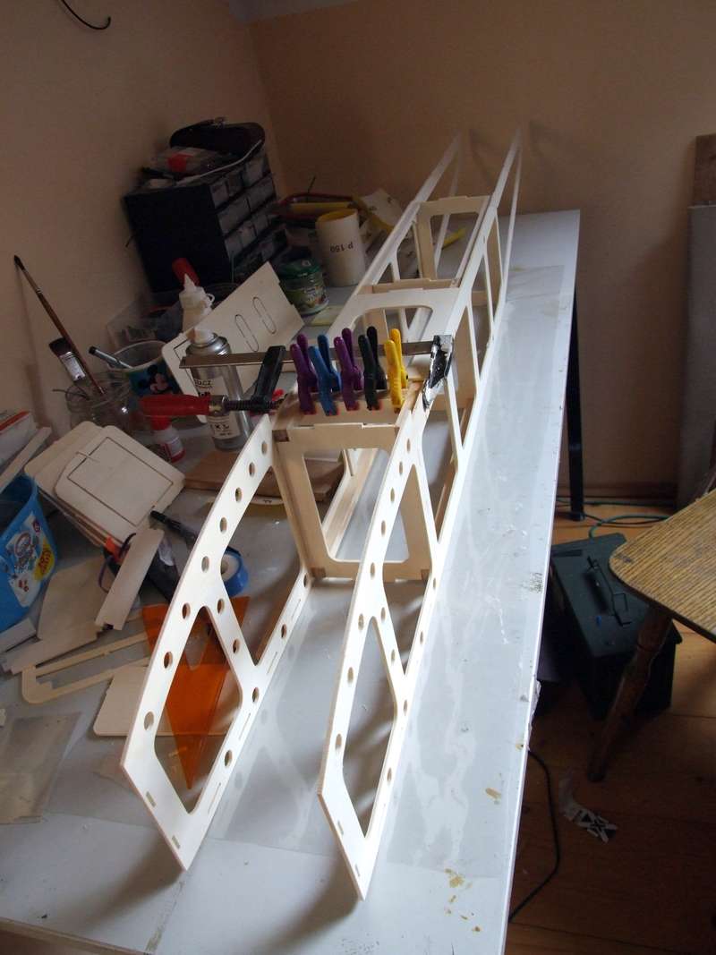

Prace pomału idą do przodu.
DSC00237.jpg [ 168.96 KiB | Przeglądane 20694 razy ]
DSC00238.jpg [ 173.95 KiB | Przeglądane 20694 razy ]
DSC00240.jpg [ 169.02 KiB | Przeglądane 20694 razy ]
DSC00241.jpg [ 178.79 KiB | Przeglądane 20694 razy ]
DSC00242.jpg [ 188.9 KiB | Przeglądane 20694 razy ]
DSC00243.jpg [ 132.6 KiB | Przeglądane 20694 razy ]
To co na zdjęciach to około 750g, chyba w kilogramie zmieszczę się z kadłubem. Trzecia belka jest niesymetrycznie, bo poprowadzę w niej bowden do kierunku, zresztą do wysokości też będzie w rurach, tak że nie będzie nic widać. Wszystko da radę rozmontować i poskładać w parę minut.

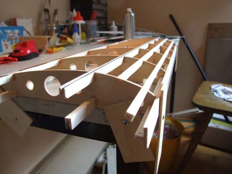

PostNapisane: poniedziałek, 28 marca 2016, 20:56

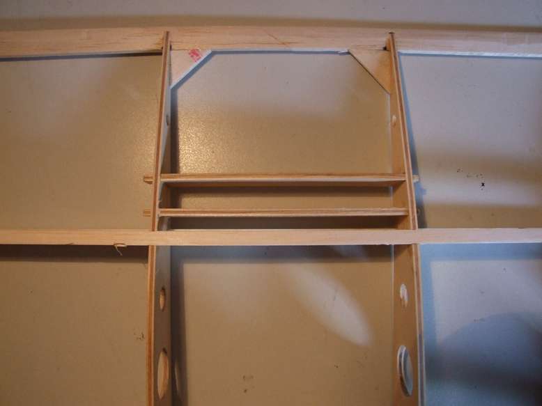

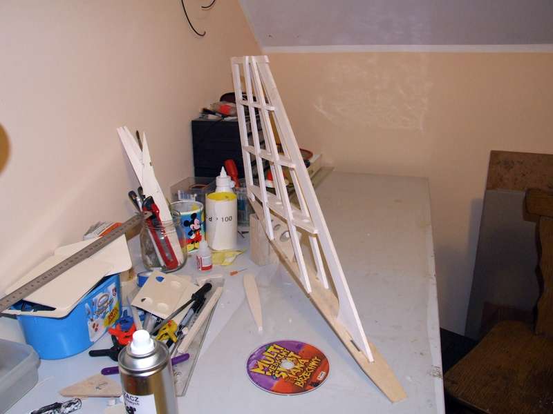

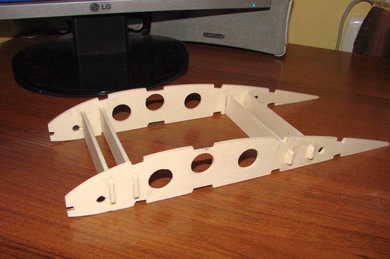

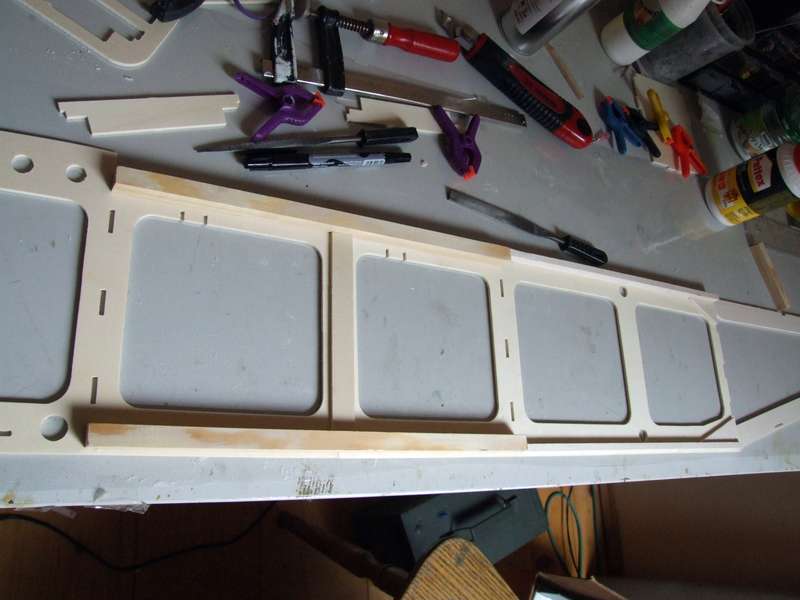

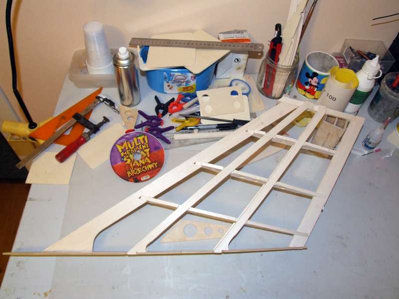

Kilka nowych zdjęć. Listwy są wypuszczone bo na nich będzie pokrycie skrzydła wewnątrz gondoli.
DSCF6441.JPG [ 37.13 KiB | Przeglądane 20621 razy ]
DSCF6443.JPG [ 24.66 KiB | Przeglądane 20621 razy ]
DSCF6456.JPG [ 27.19 KiB | Przeglądane 20621 razy ]
PostNapisane: poniedziałek, 28 marca 2016, 21:01
Posty: 6617
Andrzejku możesz przybliżyć przekroje użytych listew na dźwigary?
PostNapisane: poniedziałek, 28 marca 2016, 21:20
Wszystkie cięte z deski 6mm o różnej wysokości, 10, 6 i 5 mm
PostNapisane: poniedziałek, 28 marca 2016, 21:25
Posty: 6617
Dzięki.

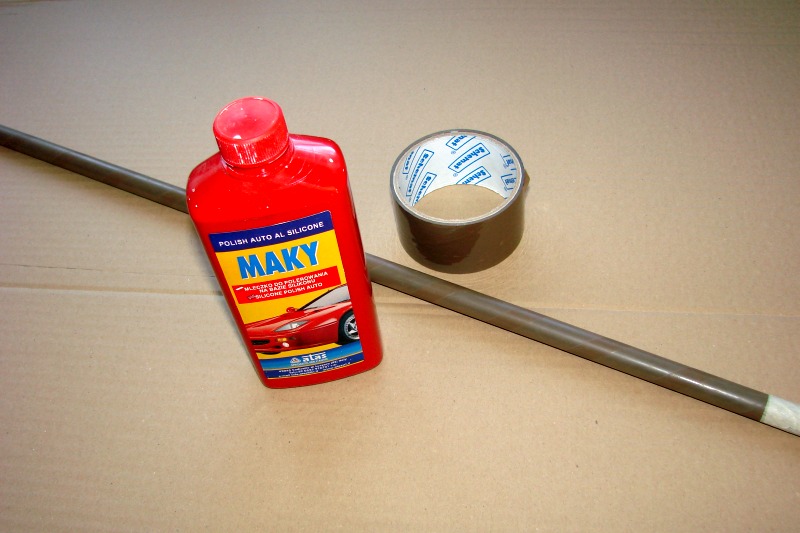

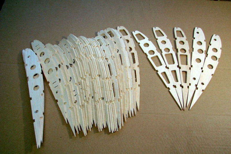

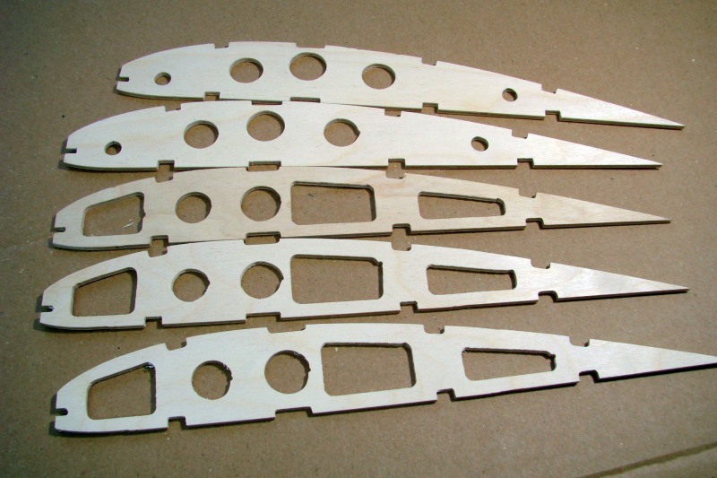

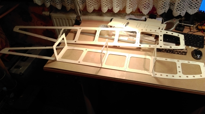

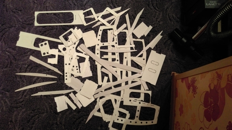

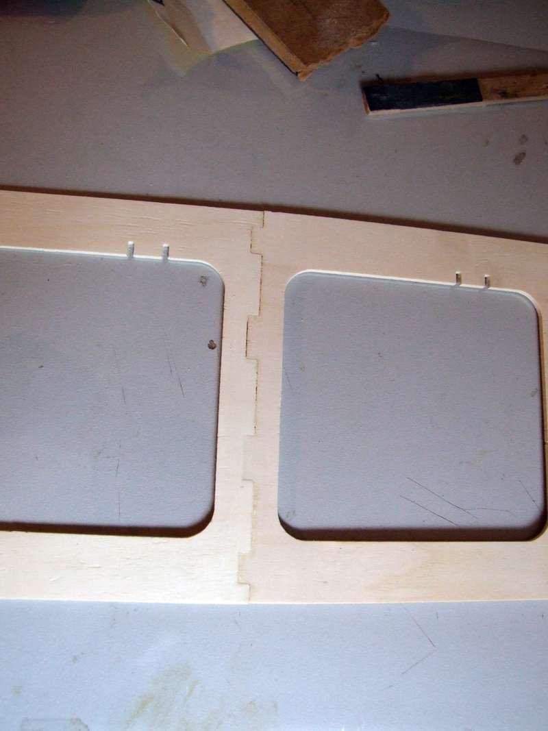

U mnie pojawiły się takie puzle, muszę jakoś to posklejać w całość, ale jak zwykle trochę zejdzie.
DSC00245.jpg [ 136.85 KiB | Przeglądane 20574 razy ]
DSC00246.jpg [ 124.54 KiB | Przeglądane 20574 razy ]
ED. dziś 2,04.

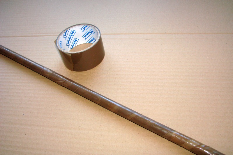

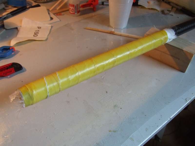

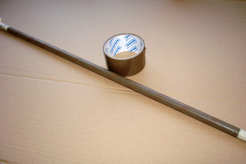

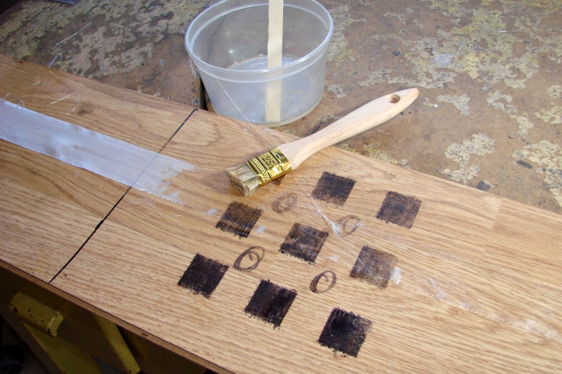

Dziś kuciapki robiłem do rury węglowej, dwa dni temu robiłem też, ale miały luzy to nowe zrobiłem. Co żem się nakombinował przy tym, to moje. Najpierw nasmarowałem rurę specyfikiem do auta.
1.jpg [ 94.38 KiB | Przeglądane 20515 razy ]
Potem nawinąłem taśmę klejącą na rurę.
2.jpg [ 84.76 KiB | Przeglądane 20515 razy ]
Następnie zasmarowałem specyfikiem taśmę, tak na wszelki wypadek.
3.jpg [ 104.52 KiB | Przeglądane 20515 razy ]
Później dociąłem i przesączyłem żywicą tkaninę.
4.jpg [ 94.27 KiB | Przeglądane 20515 razy ]
5.jpg [ 155.12 KiB | Przeglądane 20515 razy ]
Na wszelki wypadek raz jeszcze taśmą okręciłem.
6.jpg [ 101.09 KiB | Przeglądane 20515 razy ]
I to było ostatnie zdjęcie, teraz nie wiem kiedy kupię nowy aparat, bo wszystko w żywicy upaćkałem. Jutro zobaczę co z tego wyjdzie.

Mam taki płaskownik i jest pancerny klik
Nie wiem do jakiego modelu by się nadało podwozie z niego, jak za solidny to nożna czegoś mniejszego próbować klik
Osobiście to wybrał bym na początek lżejszy a jak by się podwozie rozjechało to wtedy grubszy. U mnie podwozia na razie nie przewiduję, chociaż wzmocnienia do niego wykonam.

PostNapisane: poniedziałek, 4 kwietnia 2016, 21:24
Andrzej mówi, że z tego będzie kadłub :shock: ja mu wierzę :mrgreen:

Stępkę dziś położyłem pod skrzydło.
DSC00278.jpg [ 107.94 KiB | Przeglądane 25097 razy ]
Może jutro coś więcej posklejam.

W sumie ok, mam 120cm rurki laminatowej a waga około 25g. Trzy warstwy tkaniny 48. Do tego 16 cm żywicy. Trochę dziwny sposób wykonania, ale jest dobrze. Taśmę tę szarą na rurę naklejałem w odwrotny sposób tj stroną klejącą na zewnątrz. Trochę siły trzeba aby to zdjąć, taśmę natomiast z rury wyjmuje się bez problemu.

No i w końcu cos u mnie ruszyło z Gemini
IMAG0046.jpg [ 242.27 KiB | Przeglądane 35707 razy ]
IMAG0048.jpg [ 219.18 KiB | Przeglądane 35707 razy ]
