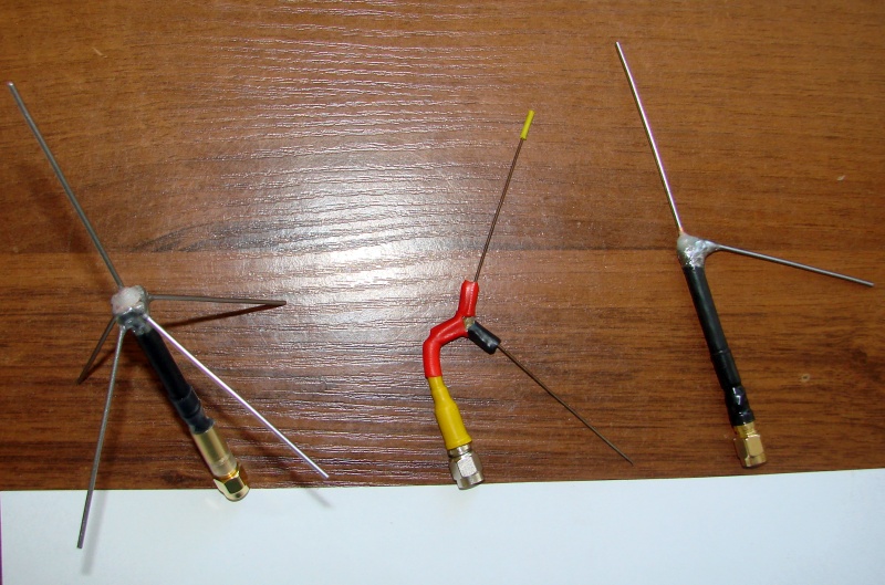

Wczoraj zrobiłem dwie anteny do nadajnika wideo, wymiary z kalkulatora, bez strojenia, bo nie mam czym tego zrobić.
antena.jpg [ 185.48 KiB | Przeglądane 12639 razy ]
Najlepiej sprawuje się gp, potem jak w kolejności na obrazku. Anteny są ustawione w modelu pod niewielkim kątem do tyłu, nie wiem czy tak można. Czy muszą być w pionie. Ta moja nowa (inverted v) jest inaczej ustawiona, doginać to aby było "<". I na koniec, odometr bije jak trochę polatam to wstawię dane, może jeszcze dziś wieczorem.
ED.
Dziś wykonałem trzy loty modelem, na pewno antena gp lepiej się sprawuje od tej inverted V, bo obraz jest stabilniejszy i nie trzeba tak bardzo kręcić ręcznym trackerem. Może jutro zrobię nowego patch-a na odbiornik wideo, to dalej będę testował. Zamówiłem też laminat na biquada, też będę próbował taką wykonać. Mam też pomysła na antenę nadawczą rc. Zobaczymy co z tego wyjdzie.

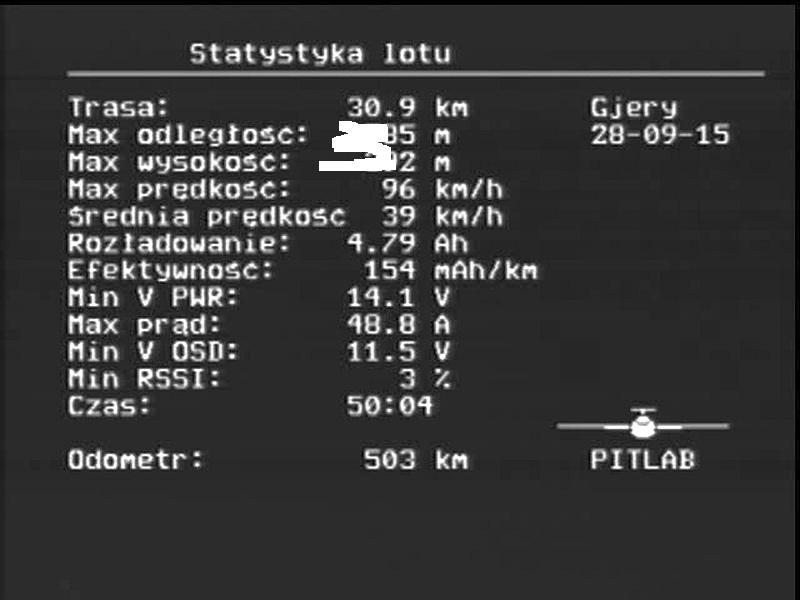

A tu statystyka na dzisiaj, zamalowałem niektóre dane, bo nie wiem czy można tak latać.
28-09-2015.jpg [ 44.19 KiB | Przeglądane 12594 razy ]
PostNapisane: poniedziałek, 28 września 2015, 19:02
Jurek, nie tak szybko bo tam na odometrze chyba tylko czterocyfrowy wyświetlacz jest ;)

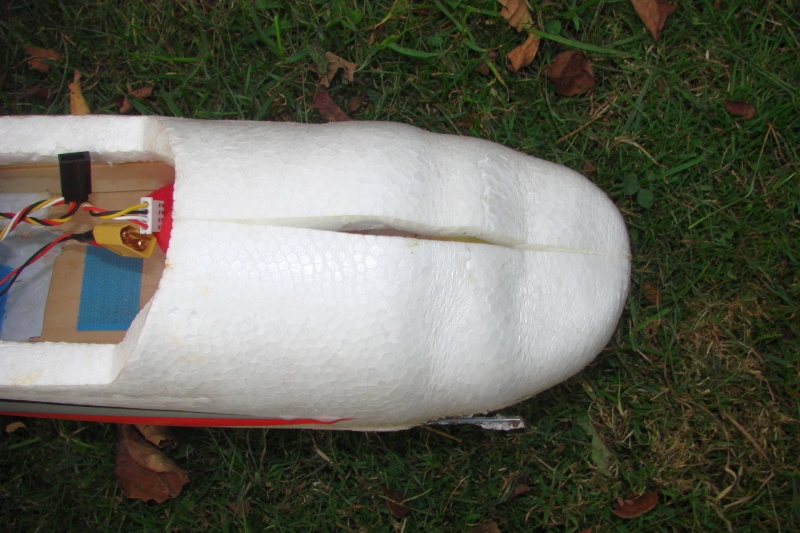

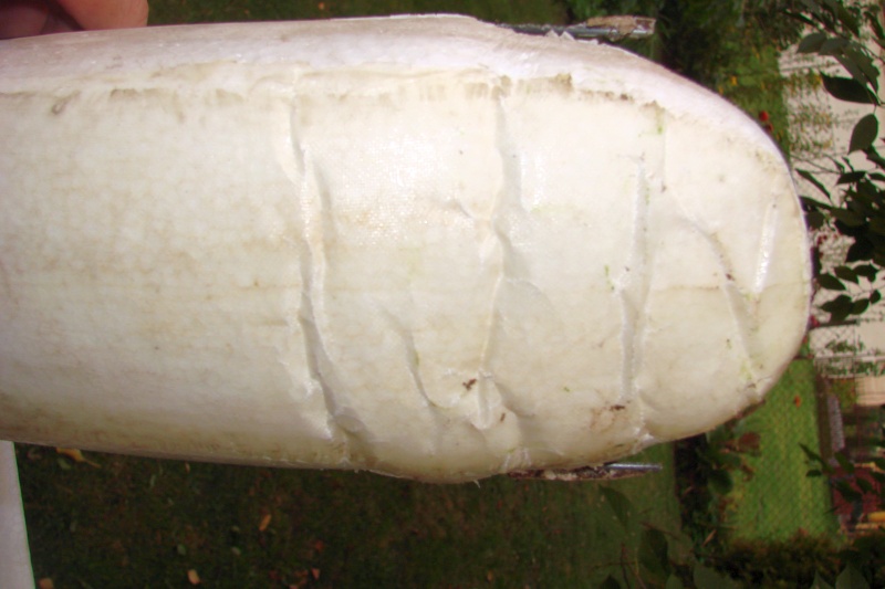

Aby nie było tak dobrze SkySurfer sobie latał aż się wylatał.
68.jpg [ 97.43 KiB | Przeglądane 12511 razy ]
69.jpg [ 178.31 KiB | Przeglądane 12511 razy ]
70.jpg [ 121.52 KiB | Przeglądane 12511 razy ]

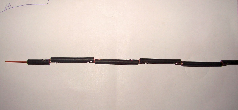

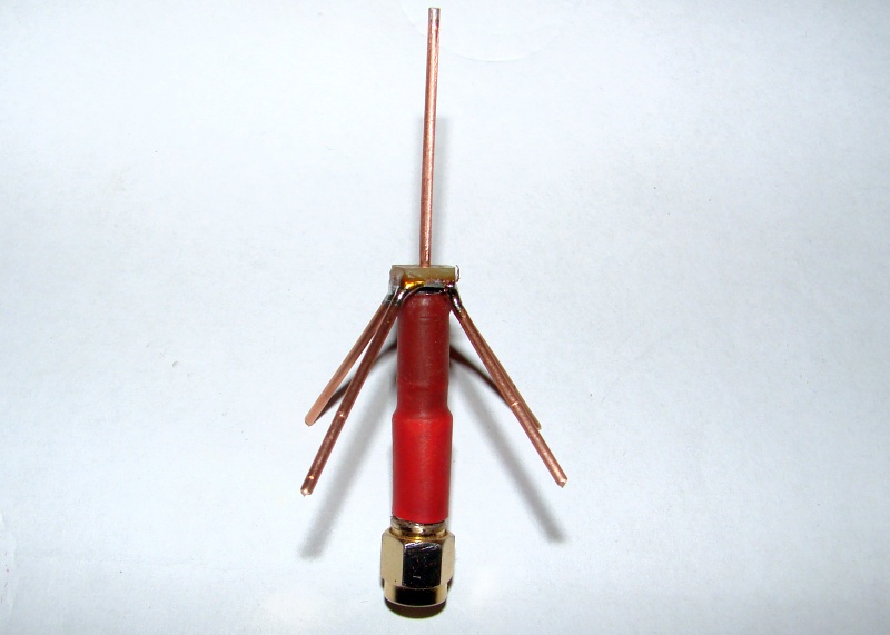

W sumie to nic się nie stało, godzina roboty i jest jak nowy. Dziś natomiast budowałem anteny, ale marnie to idzie bez jakiegoś przyrządu. Wszystko na chybił trafił, ale to tanio wychodzi to można eksperymentować.
71.jpg [ 105.65 KiB | Przeglądane 12511 razy ]
Potem sobie wymyśliłem taką antenę.
72.jpg [ 70.37 KiB | Przeglądane 12511 razy ]
A potem taką.
74.jpg [ 102.69 KiB | Przeglądane 12511 razy ]

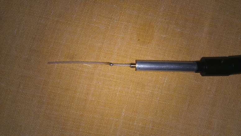

Niewiele się różniło od tej co mam, więc rozmontowałem aby zobaczyć co jest w środku.
73.jpg [ 117.71 KiB | Przeglądane 12511 razy ]
Wygląda że element czynny ma 27mm, z kalkulatorów dla 2,4GHz wychodzi 30mm jutro po docinam i po doginam, może będzie lepiej.
PostNapisane: środa, 30 września 2015, 20:34

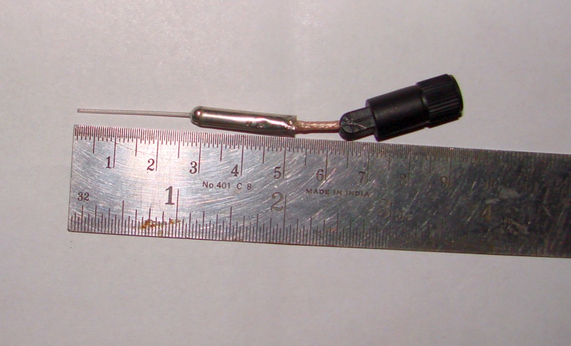

A takie cuda widziałeś?
DSC_0481.JPG [ 57.94 KiB | Przeglądane 12501 razy ]
Fabryczna antenka do video, lutowana a działa :shock: . Pewnie się Chińczykowi skończył akurat kabelek na szpuli :lol:
Ja bym spróbował wydłużyć tą Twoją do 30-31mm i sprawdził efekt/zasięg.
PostNapisane: środa, 30 września 2015, 21:32
Oczywiście będę nadal kombinował, ale raczej metodą prób i błędów, bo jak pisałem nie mam czym mierzyć takich anten. Bo co kalkulator to inne wymiary podaje, jedynie co lepiej działa to antena GP na nadajniku wideo.

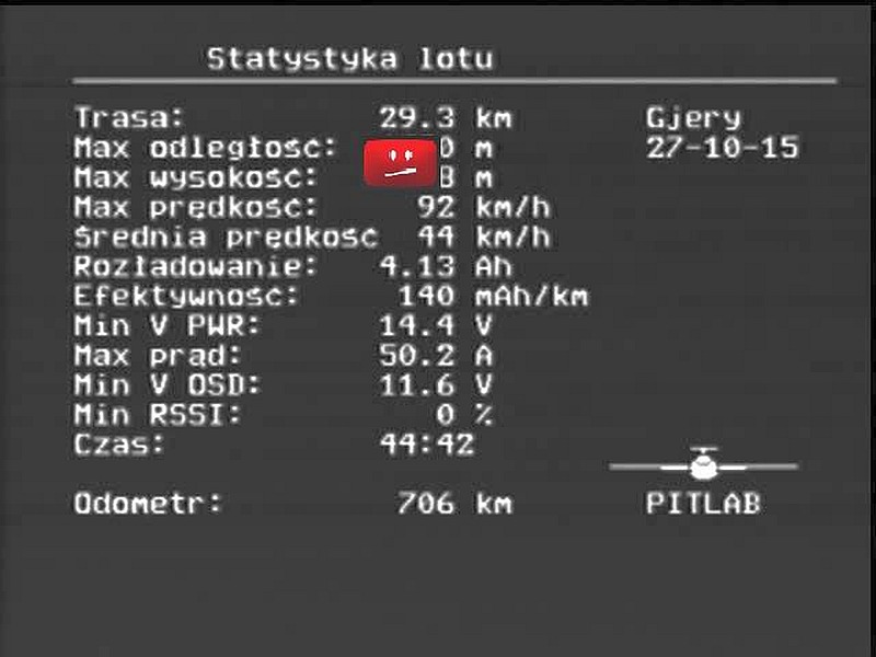

Mam taki problem ze wskazaniami GPS. Po podłączeniu pojawia mi się komunikat "zły baud gps" na przemian z "brak fix". Muszę wchodzić w menu ustawień gps i wybrać odpowiedni rodzaj gps zamontowany w modelu. Po tym zabiegu mam po chwili dostępne satelity oraz współrzędne. Czy tak to być musi, czy jest na to sposób. Zasilanie podłączałem na różne sposoby, tj różna kolejność wideo i rc. Wydaje się że nie ma to znaczenia, chyba że należy odczekać jakiś czas na którymś, a następnie podłączyć drugie zasilanie. A co gdy jest jeden pakiet od wszystkiego?
Dziś też trochę polatałem, nie wiem czy da radę tysiąc w tym roku zrobić, chyba raczej nie.
700.jpg [ 71.12 KiB | Przeglądane 12294 razy ]
PostNapisane: wtorek, 27 października 2015, 17:51
Posty: 652
Sporo ludków tak ma :)
Zbyszek nie może jakoś znaleźć przyczyny.
Który masz soft ?
Mirek
PostNapisane: wtorek, 27 października 2015, 18:04
Nie pamiętam w tej chwil wersji softu, ale plik jest oznaczony jako 220 to pewnie 2.20. Patrzyłem przed chwilą jest dostępna wersja 2.40. To wgram niebawem, może coś się zmieni.
