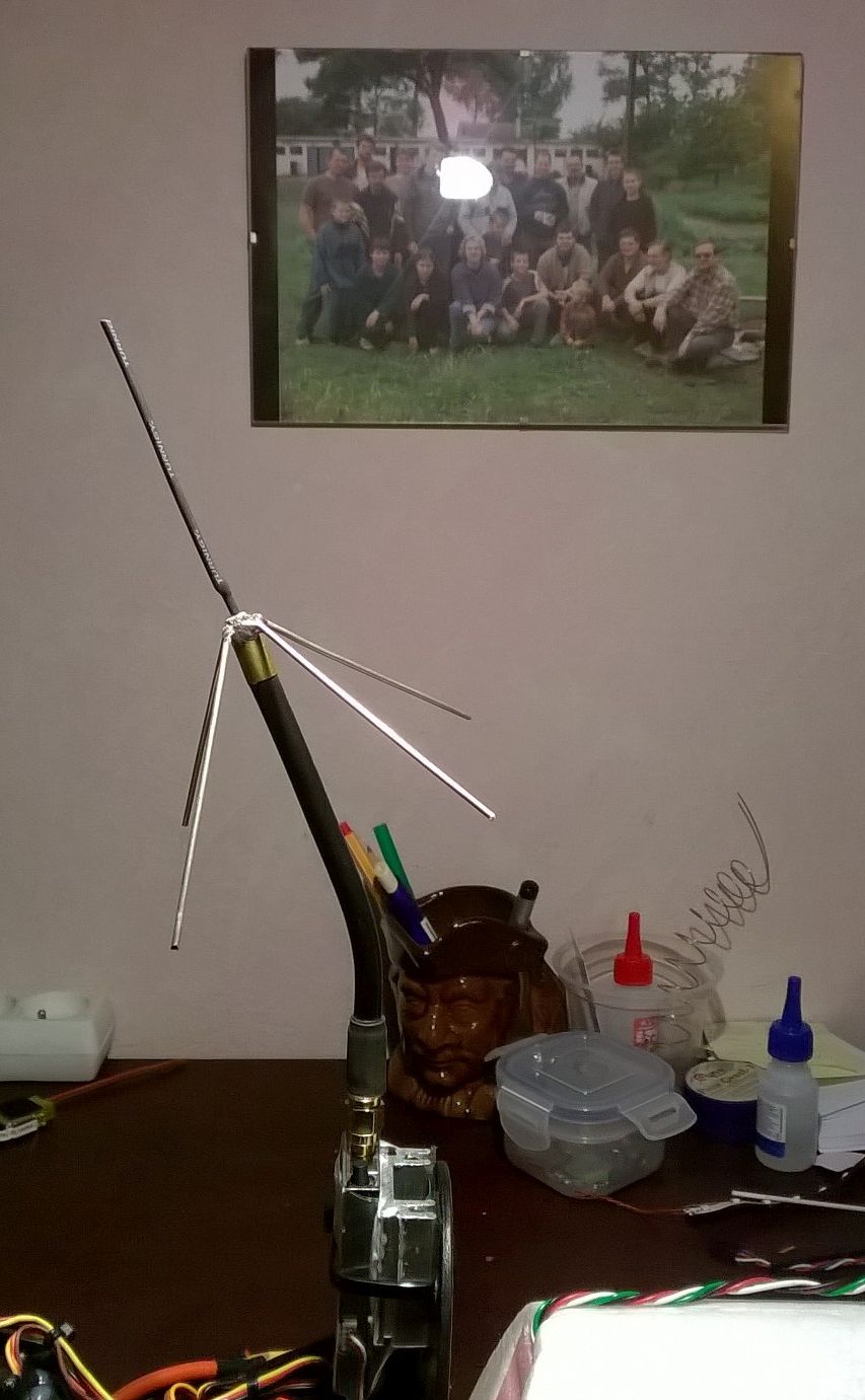

W porównaniu do 5,8G, gdzie na pierwszych lepszych bacikach mogłem spokojnie lecieć na 1,5 km, było bardzo źle. Wcześniej robiłem domowe testy naziemne, sprawdzając sygnał puszczany przez kilka solidnych ścian mojego domu. Wyglądało to nieźle, lepiej niż przy 1,2, a w powietrzu kicha. Odbiornik miałem przypięty do osłony monitora więc mogłem ustawiać dowolnie antenę odbiorczą podczas lotu. Okazało się, że najlepszy obraz uzyskiwałem mocno pochylając antenę do ziemi, lub na siebie. Można z tego wnioskować, że ch-styka anteny jest dość dziwna jak na zwykłego bacika. Wyraźnie widać, że są dwa listki promieniowania, jeden mocno idący do góry i drugi, skierowany pod sporym kątem w dół. Miałem nadzieję, że problem leży w antenach więc na szybko zrobiłem do nadajnika antenę GP 1/4.
1_2G_ant_GP.jpg [ 145.58 KiB | Przeglądane 13206 razy ]
Nocne testy domowe dawały sporą nadzieję. Odbiór przez "domowy tor przeszkód" był wyraźnie lepszy. Z nadzieją wybrałem się po południu na kolejny lot testowy. Okazało się, że GP pracuje o niebo lepiej. Zrobiłem bez żadnych problemów lot na 3 km przy bardzo dobrej transmisji. Ale żeby nie było za dobrze, to przy okazji wczorajszych, nocnych prac spieprzyłem ustawienia kamerki. Wydawało mi się, że mam zbyt mocno ustawioną automatykę. Wszędzie zalecają ją wyłączyć więc i ja to zrobiłem. Może nie dosłownie, ale wyraźnie zmieniłem ustawienia automatyki, w kierunku mniejszej jej ingerencji. Robiłem to w nocy, przy sztucznym oświetleniu i to był błąd. Lecąc przed zachodem słońca, tak naprawdę to za bardzo nie wiedziałem gdzie lecę. Orientowałem się głownie za pomocą OSD. Muszę te ustawienia przywrócić, choć nie będzie to łatwe, bo nie zapisałem zmian. Ale jakoś sobie z tym muszę poradzić. Poniżej fotka z obrazem z 3 km.

Muszę zrobić drugą antenę GP do odbiornika, może to jeszcze poprawi jakość transmisji. Oczywiście, do dalszych lotów zrobię biquada, ale zależy mi też na sporym zasięgu bez anteny kierunkowej, bo nie mam jeszcze trackera, a ręczne celowanie jest bardzo męczące.
Do odbiornika zrób antenę typu patch jeśli nie masz trackera. Tak właśnie mam i w sumie bardzo rzadko kręcę anteną. Nawet od tyłu łapie, nad głową są tylko zaniki sygnału. Kiedy kręcić to widać na obrazie, bo zaczyna "falować" jakoś dziwnie, przynajmniej tak jest u mnie. Tyle że ja latam na niewielkie dystanse, przy 500-1000m na pewno nie ma zaników obrazu. Mam też biquada, ale bez trackera lepiej chodzi patch, tak przynajmniej mi się wydaje.
PostNapisane: wtorek, 27 października 2015, 21:08
Chętnie spróbuje patcha, masz jakiś link do kalkulatora (nie natrafiłem w sieci na kalkulator do patcha), albo jakiś gotowy projekcik?.
Do budowy GP zainspirowały mnie oczywiście Twoje poczynania z antenami :D .

Jest temat na FPV Forum o tej antenie. http://rc-fpv.pl/viewtopic.php?t=7483
Zrobione to jest z blachy do obróbek dekarskich.
No i jeszcze trzeba przejść szkołę urszulińską w rozmieszczeniu wyposażenia ;)
Jeszcze jedna uwaga, moja GP była pierwotnie pomalowana srebrzanką, ale po rozmowie z kompetentną osobą zeskrobałem to i pomalowałem lakierem, żółtym na wszelki wypadek. Nie wiem jak jest u Ciebie, ale też się coś srebrzy chyba. I druga sprawa, po co łączyłeś promiennik i dałeś termokurczke?
Tą antenę znam, ma mały zysk więc i kierunkowość jest słaba. Ale skoro ją polecasz to w wolnych chwilach zrobię i zobaczymy jak to chodzi :D \.
Myślę, że rozmieszczenie bebechów mam ok. Wzorowałem się na czołowych przedstawicielach tego gatunku ;) , a i sam coś też na ten temat wiem. Ale zawsze jestem otwarty na uwagi doświadczonych kolegów. 1,2G nieco inaczej się zachowuje niż 5,8G (tak przynajmniej widzę po pierwszych próbach), gdzie nabyłem sporego już doświadczenia i nie mam z tą częstotliwością istotnych problemów.
