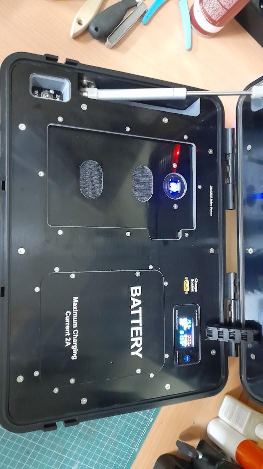

Nie wiem co jest grane ale na razie stwierdzam że moje głośniczki nie działają, mam podejrzenie że oprogramowanie sterownika nie obsługuje wzmacniacza.

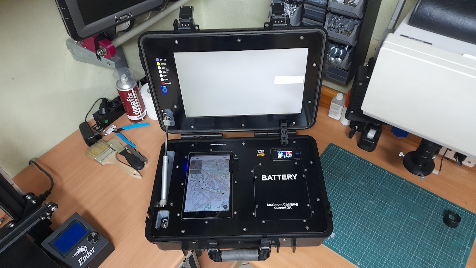

Jeszcze nad tym posiedzę ale już nie teraz, skończyłem budowę walizki
15.jpg [ 231.05 KiB | Przeglądane 14440 razy ]
16.jpg [ 276.36 KiB | Przeglądane 14440 razy ]
18.jpg [ 103.91 KiB | Przeglądane 14437 razy ]

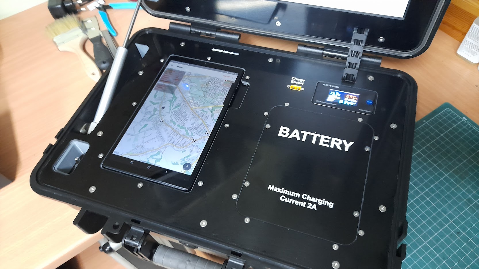

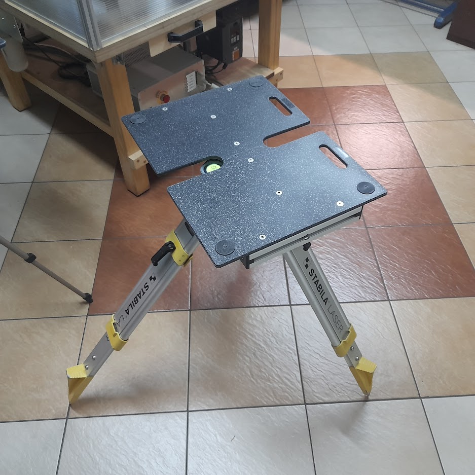

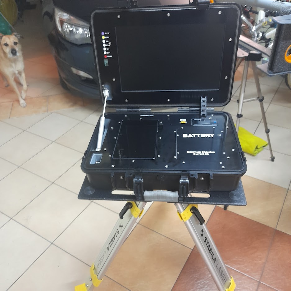

- walizka FPV doczekała się stoliczka na którym będzie stać na lotnisku.
2.jpg [ 158.58 KiB | Przeglądane 13252 razy ]
3.jpg [ 118.04 KiB | Przeglądane 13252 razy ]

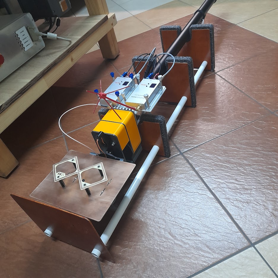

- do bezpiecznego transportu w samochodzie zbudowałem łoże dla anteny, ostatnia wyprawa na lotnisko była trochę karkołomna, antena niebezpiecznie przewalała się po samochodzie podczas jazdy.

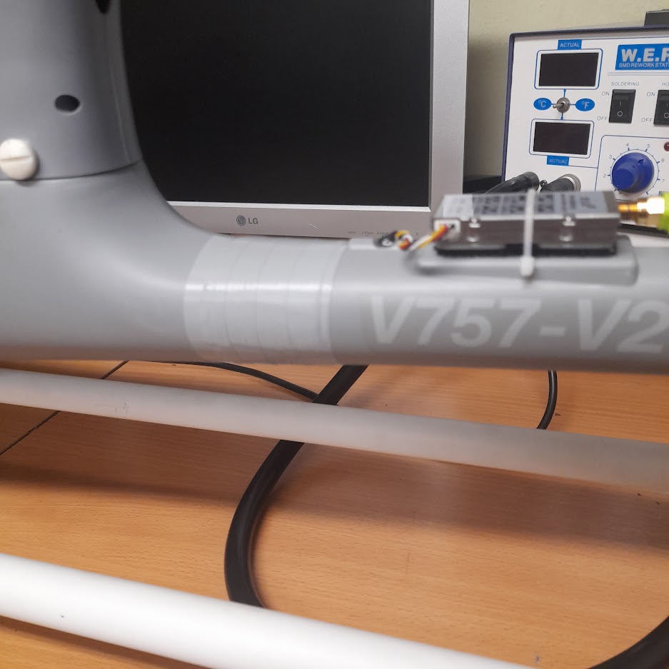

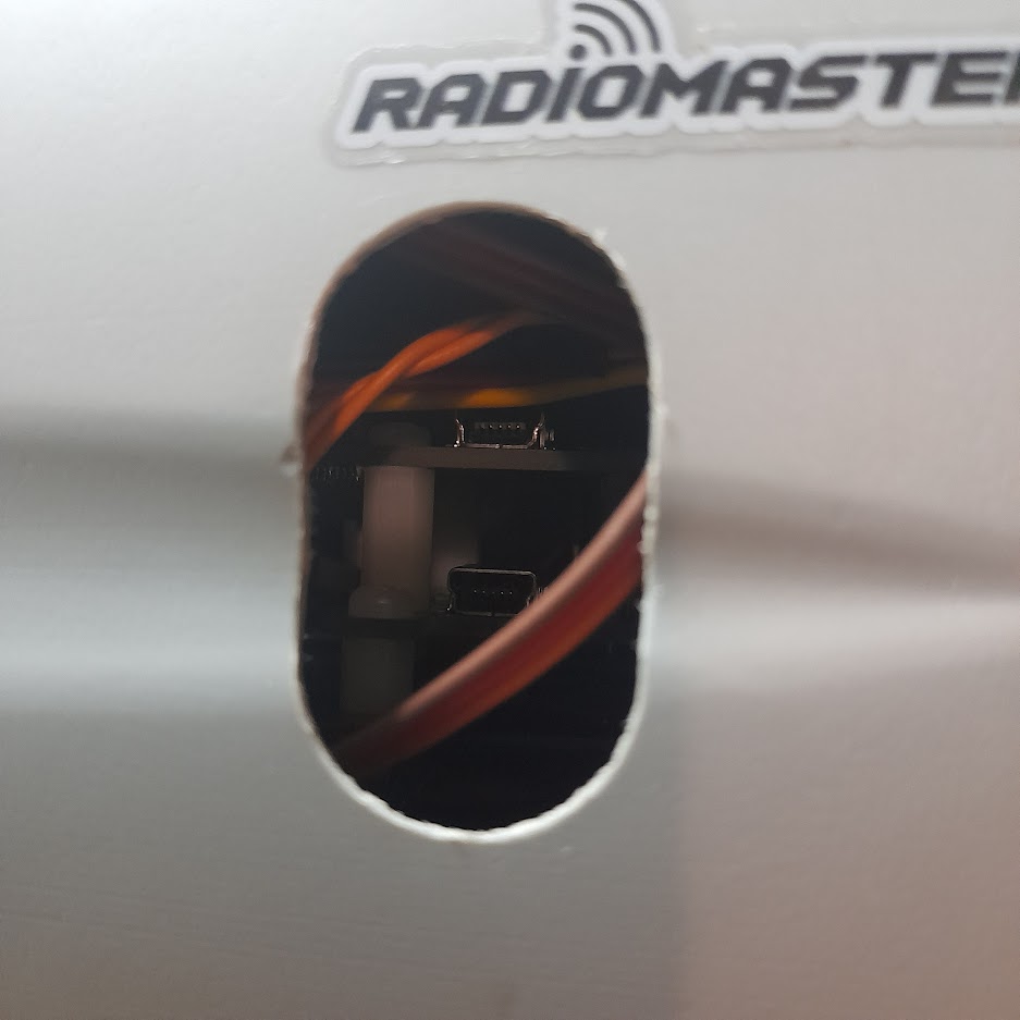

- drobne zmiany w modelu dotyczy dostępu do złącz usb autopilota i OSD, oraz montażu odbiornika - drukarka 3D jest tutaj niezastąpiona.

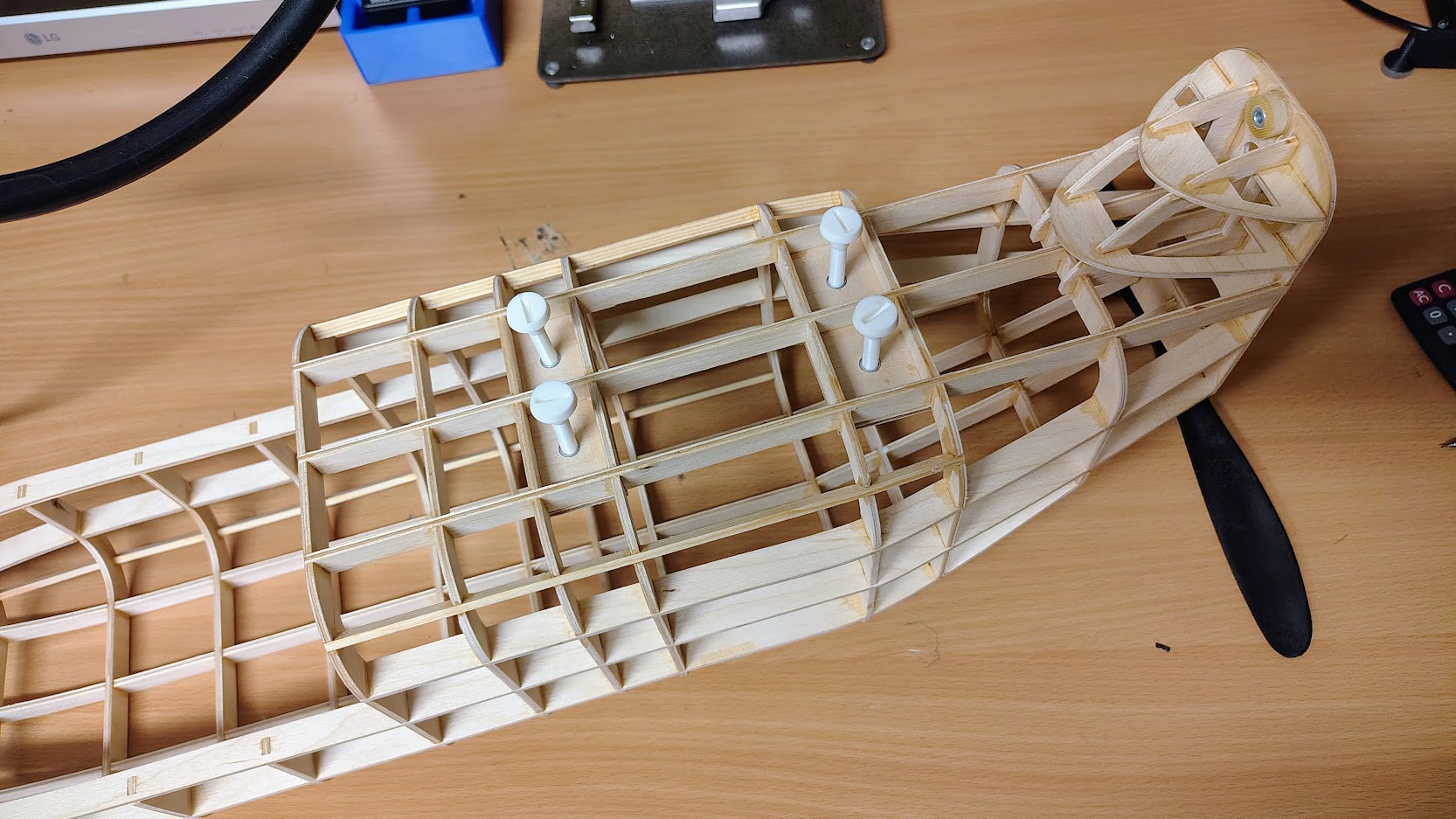

Następnym krokiem była wymiana - wstawienie zawiasów w lotki, klapy, ster kierunku i wysokości, oryginał się rozleciał po drugiej próbie startu.
Po kolejnym nieudanym starcie, został wymieniony ster wysokości i kierunku na balsowy - celem było usztywnienie i wyprostowanie tych powierzchni, oraz wyprostowanie i usztywnienie statecznika pionowego i poziomego, tutaj została wklejona rurka węglowa o średnicy 5mm.
20231018_194605.jpg [ 125.3 KiB | Przeglądane 11949 razy ]
20231018_194534.jpg [ 119.8 KiB | Przeglądane 11949 razy ]
Następny trudny ale już udany start objawił się tym że model miał skłonność zwalania się na lewą stronę, do poprawy było lewe skrzydło które na końcu było lekko zdeformowane delikatnie jego koniec był wygięty w dół, do wymiany poszły w obydwóch sklejkowe usztywnienie końca skrzydła, stare zostały wyrwane jedno z nich było oszczędnie zamocowane, wyciąłem nowe i poprawnie je wkleiłem.
Zostały do wymiany jeszcze klapy i lotki tak jak poprzednie na balsowe, to zostawiam do roboty już na zimę.

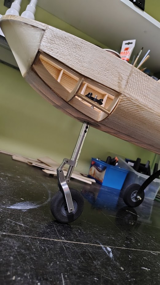

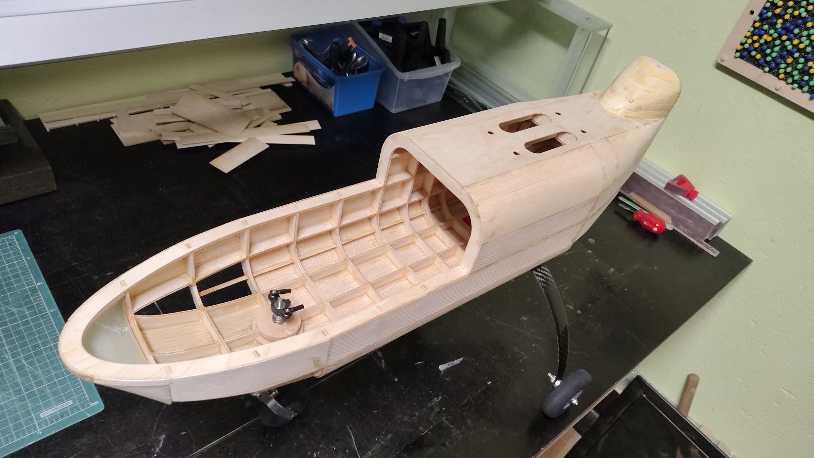

20231018_203847.jpg [ 44.89 KiB | Przeglądane 11949 razy ]
Następnie przyszedł czas na drobne prace regulacyjne i naprawy przy Antenie kierunkowej, wymiana jednego z odbiorników AV, wymiana kamerki na Caddix Ratel 2, poprzednia słabo sobie radziła z regulacją WDR, przy nowej obraz jest żyleta i nareszcie widzę gdzie lecę.

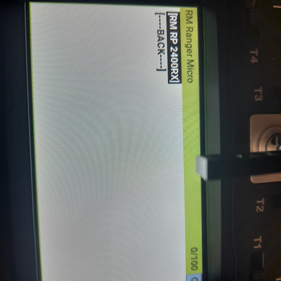

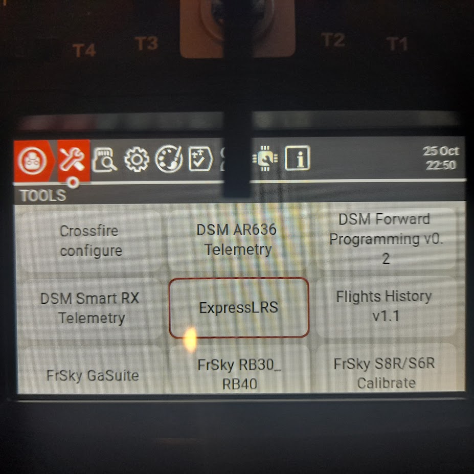

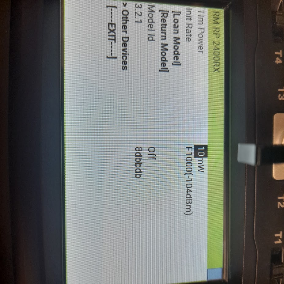

Panowie, siedziałem i szukałem gdzie te opcje do ustawiania są, ja tego po prostu nie umiem znaleźć, w Radiu (Radiomaster TX16 z modułem Ranger Micro) w zakładce ExpressLRS (skrypt LUA) takich opcji nie ma.
Jest natomiast takie coś:
0.jpg [ 131.81 KiB | Przeglądane 11670 razy ]
1.jpg [ 149.34 KiB | Przeglądane 11670 razy ]
2.jpg [ 174.66 KiB | Przeglądane 11670 razy ]
i zakładka odbiornika
3.jpg [ 170.29 KiB | Przeglądane 11670 razy ]
4.jpg [ 178.62 KiB | Przeglądane 11670 razy ]
Próbowałem podłączyć przez WIFI, niestety tam nie ma żadnych tego typu ustawień poza możliwością wgrania aktualizacji.
Gdzie to jest ?, pokażcie obrazkami może coś do mnie dotrze, wygląda że czegoś jeszcze nie znam i stąd moje kłopoty.

Jest tylko to:
ConfiguratorScreenCap.png [ 37.43 KiB | Przeglądane 11476 razy ]

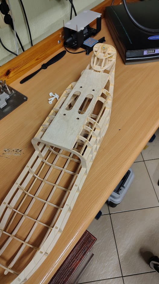

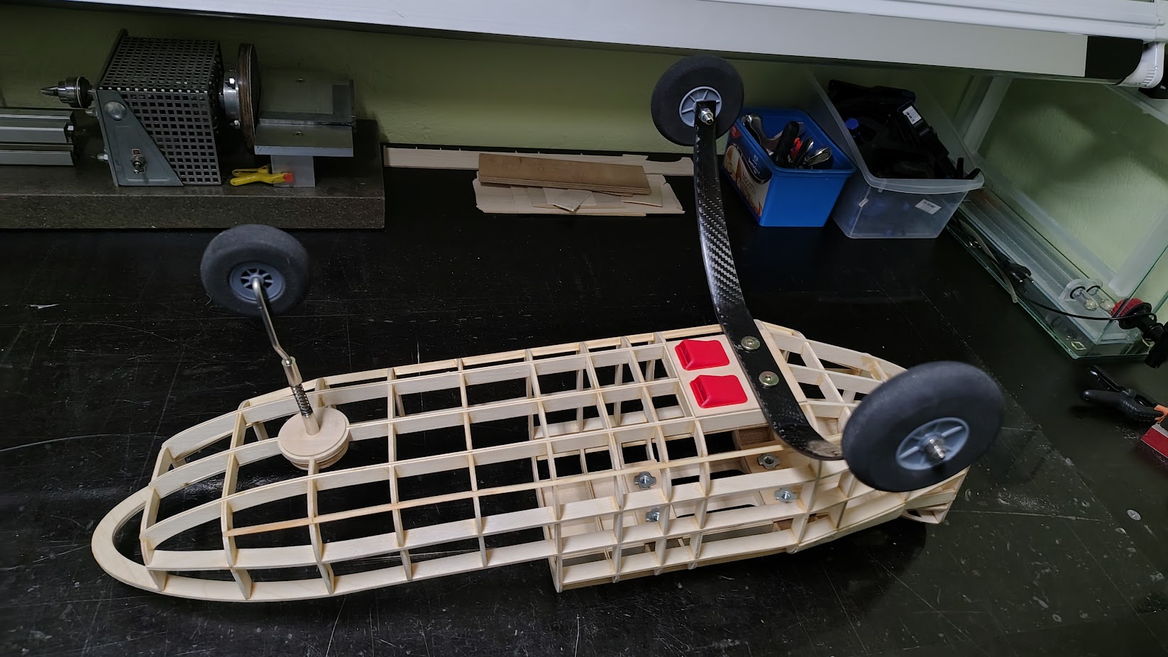

Cześć
Czas po wielkiej porażce wrócić do FPV, bo graty leżą i zbierają kurz.
Zachęcony sukcesem przy budowie szybowca Aquila oczywiście ma się bardzo dobrze i lata się nim mega fajnie, postanowiłem pogrzebać w sieci za projektem sprawdzonym i oblatanym.
Trafiłem na pierwszy który mocno mi się spodobał, projekt drona na bazie wojskowego RQ11 RAVEN, i znalazłem:

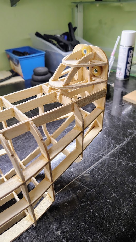

I wystartowałem z pracami przy klonie SkyHunter - a , aktualnie buduję kadłub, zauważyłem w projekcie autora że są drobne błędy ale możliwe do zniwelowania, początkowo maiłem zrobić wersję bez podwozia, niestety ale po przymiarkach kadłub jest, będzie bardzo trudny do wyrzucania z ręki, więc zdecydowałem wyposażyć go w podwozie, lub przygotuję go pod montaż podwozia.
Kadłub zamierzam pokryć balsą 1,5mm i na to pójdzie folia oracover
IMG_20251111_204824531_HDR_AE.jpg [ 141.81 KiB | Przeglądane 4473 razy ]
IMG_20251111_204811327_HDR_AE.jpg [ 310.67 KiB | Przeglądane 4473 razy ]
IMG_20251111_204801191_HDR_AE.jpg [ 141 KiB | Przeglądane 4473 razy ]
IMG_20251111_204753731_HDR_AE.jpg [ 153.53 KiB | Przeglądane 4473 razy ]
IMG_20251111_204746564_HDR_AE.jpg [ 146.41 KiB | Przeglądane 4473 razy ]
IMG_20251111_204741053_HDR_AE.jpg [ 504.65 KiB | Przeglądane 4473 razy ]

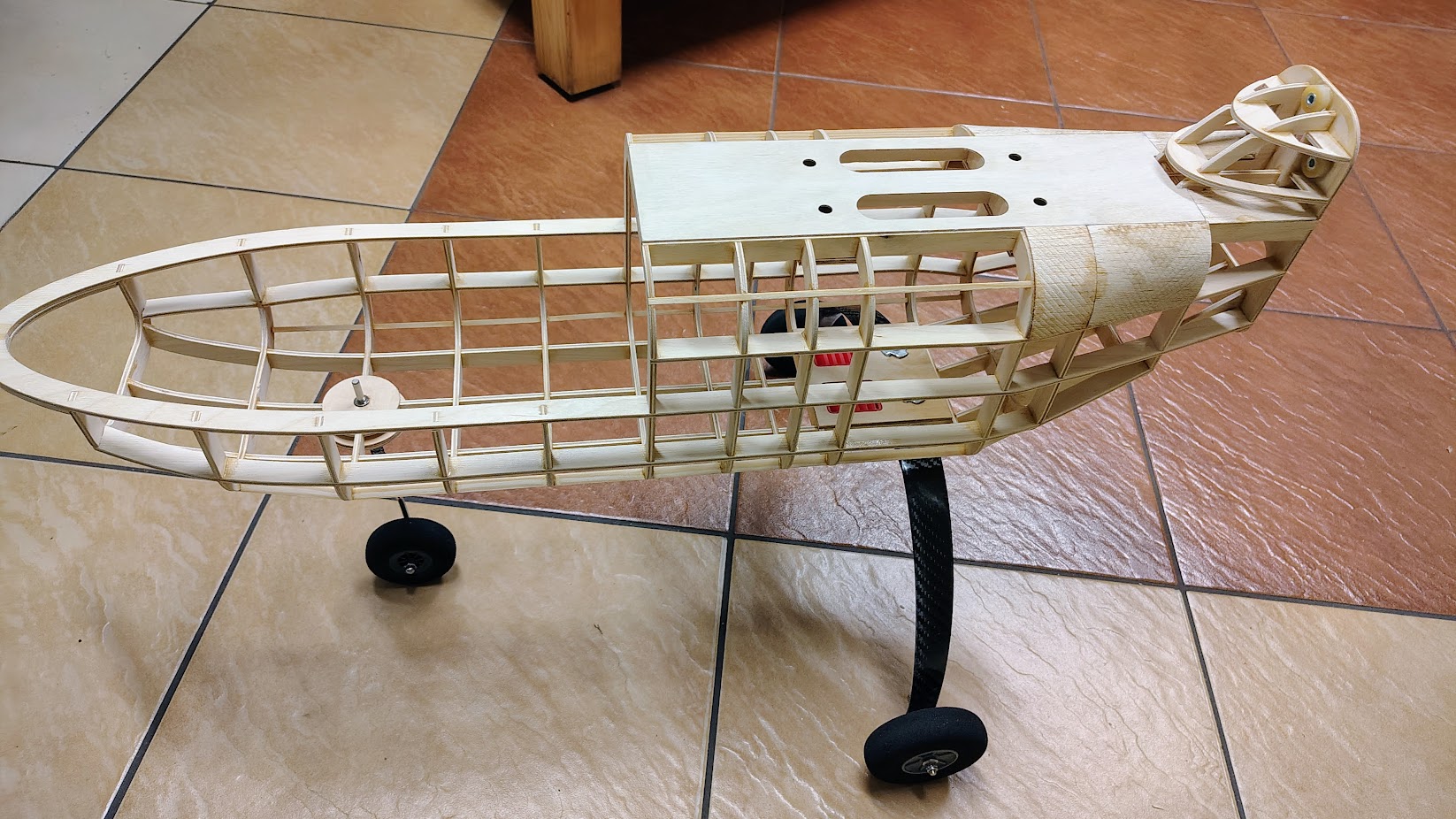

kolejne elementy kadłuba - mocowania skrzydeł, mocowanie podwozia, kadłub przed oklejaniem folią będzie pokryty balsą milimetrową.
IMG_20251121_224352043_HDR.jpg [ 125.13 KiB | Przeglądane 4255 razy ]
IMG_20251121_221616947_HDR.jpg [ 300.47 KiB | Przeglądane 4255 razy ]
IMG_20251121_201241677_HDR_AE.jpg [ 291.97 KiB | Przeglądane 4255 razy ]
IMG_20251120_212911242_HDR_AE.jpg [ 303.71 KiB | Przeglądane 4255 razy ]
IMG_20251120_192048858_HDR_AE.jpg [ 111.84 KiB | Przeglądane 4255 razy ]
IMG_20251120_192031890_HDR_AE.jpg [ 267.6 KiB | Przeglądane 4255 razy ]
IMG_20251120_192021623_HDR_AE.jpg [ 106.37 KiB | Przeglądane 4255 razy ]

PostNapisane: wtorek, 23 grudnia 2025, 21:29
Mała aktualizacja prac, szkielet doczekał się podwozia, kupione na ALI główne z włókna węglowego, przednie początkowo mało być z pręta nierdzewnego fi - 4, stwierdziłem że nie leży mi takie wykonanie i zamówiłem goleń z amortyzacją.
Teraz wygląda fajnie, przednie podwozie na razie planuję jako sterowane, dlatego oś podwozia będzie zamontowana do kadłuba poprzez dwa łożyska oporowe.
Na zdjęciach wstępna przymiarka mechanizmu obrotowego.
Foto-0-1.jpg [ 372.41 KiB | Przeglądane 3896 razy ]
Foto-0.jpg [ 257.94 KiB | Przeglądane 3896 razy ]
Foto-1.jpg [ 263.61 KiB | Przeglądane 3896 razy ]
Foto-2.jpg [ 210.87 KiB | Przeglądane 3896 razy ]
