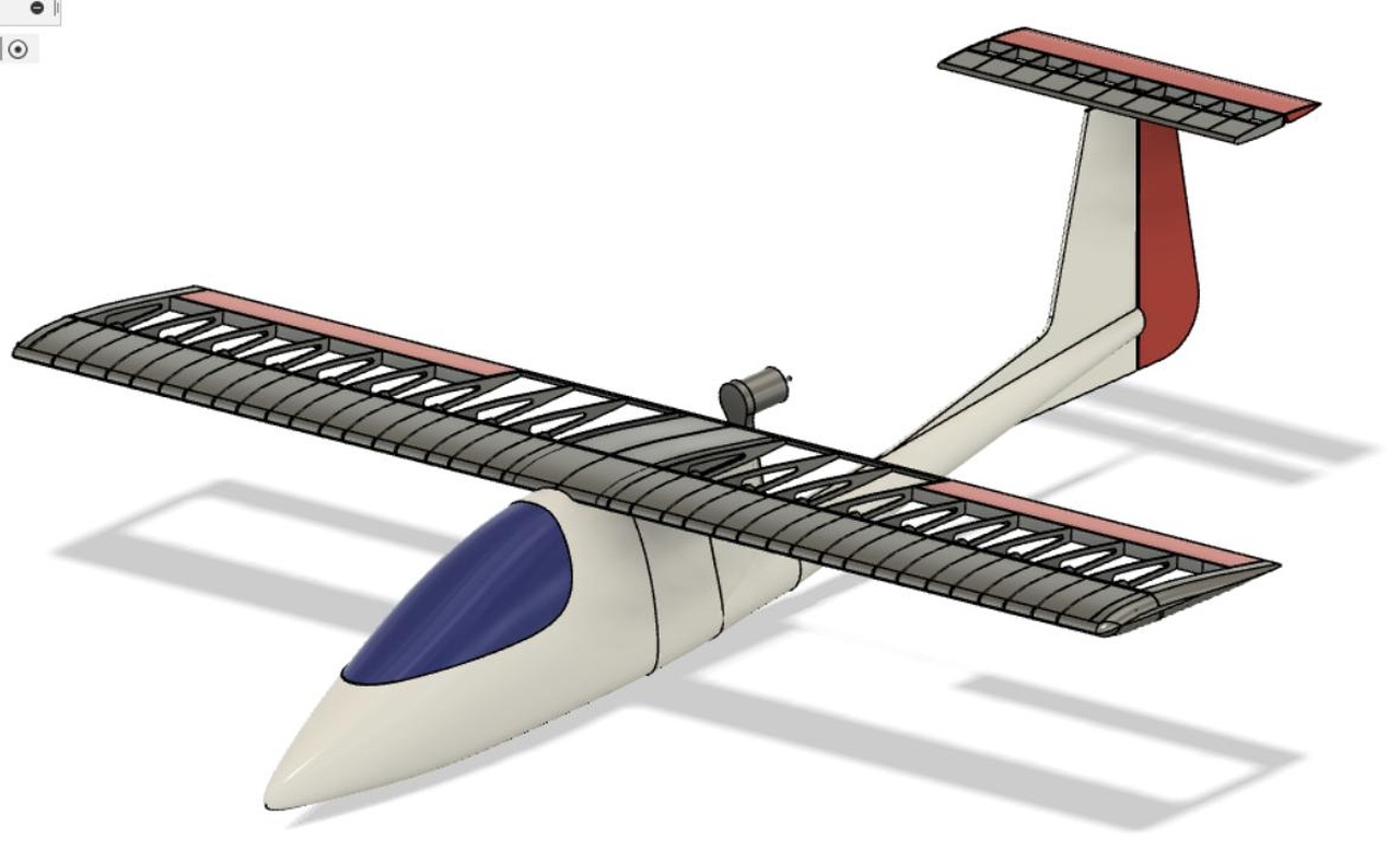

Celem tego projektu było zbudowanie samolotu latającego długo, możliwie daleko (w zasięgu wzroku) i wyglądającego fajnie (górnopłat z ogonem w T).
Model laminatowy ze skrzydłem konstrukcyjnym ma mieć rozpiętość 2m a waga do lotu ma być w granicach 2kg (pakiet 4S3P).
Inspiracją były samoloty ultralekkie i własna inwencja twórcza w efekcie powstał taki projekt:
Wiesiek
PS. Doradzi ktoś jak ładnie wstawiać kilka zdjęć do jednego postu z odstępami i żeby w tych odstępach dodawać opisy do poszczególnych zdjęć? Na razie opisy są w komentarzach do zdjęć :(
Komentarz: Tak to ma ostatecznie wyglądać

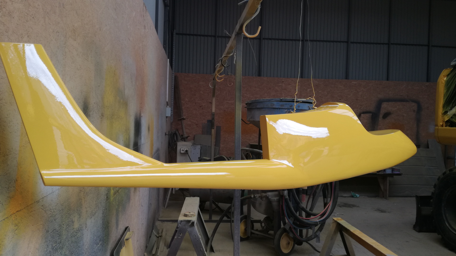

Rozpoczęliśmy małoseryjną produkcję kadłubów w docelowej technologii (żelkot poliestrowy jako warstwa wierzchnia kadłuba).
Efekt prezentuje się następująco:
IMG_20201122_142949.jpg [ 486.1 KiB | Przeglądane 1106 razy ]
Pozdrawiam Leszek
