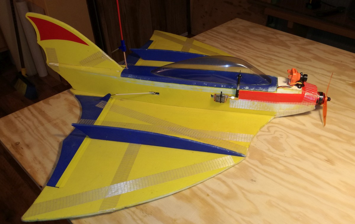

Modelik powstał w 2004 roku według planów z jakiegoś niemieckiego pisma modelarskiego. Oryginał miał napęd spalinowy i wykonany był z balsy. Ja zrobiłem go z "zielonego paskudztwa" jako elektryk. Był platformą do testowania różnych silniczków robionych na bazie silników z cdromów i streamerów (kto to jeszcze pamięta?). Sporo nim latałem, bo ze względu na niewielką wagę i malutkie obciążenie powierzchni, można było wieczorkiem wyjść z domu i polatać za płotem. Tak wyglądał w latach swojej świetności:
norbert.jpg [ 331.27 KiB | Przeglądane 10582 razy ]
Postanowiłem go reaktywować jako testową platformę FPV z F411 na pokładzie. Link RC z wykorzystaniem eleresa i do tego Runcam z nadajnikiem 5,8G. Ze względu na wyraźne zmęczenie materiału, z którego jest wykonany, dodałem mu co nieco taśmy zbrojonej. Gotowy do lotu, z pakietem Li-ion 3s waży 490g, co przy powierzchni 22 dcm2 daje bardzo małe obciążenie powierzchni nośnej.
IMG_20190323_204602.jpg [ 173.81 KiB | Przeglądane 10582 razy ]
Dzisiaj odbył się oblot. Początek był nie najlepszy, bo przy pierwszym starcie (model trzymany z góry za kadłub) w trybie Angle, stabilizacja chyba za wolno zareagowała i model wylądował kilka metrów od startu. Druga próba już w manualu, mniej gazu i delikatniejszy wyrzut okazał się też złą metodą. Zanim zdążyłem dać po wyrzucie rękę na gaz, model wylądował. Dwa śmigła złamane. Trzecie założyłem już mięciutkie, trzy łopatowe od kopterków i kolejna próba, solidny wyrzut i poleciał.
Jak na takie maleństwo o niewielkim obciążeniu lata dość szybko i stabilnie. Muszę na nim poćwiczyć trochę różne ustawienia, aby lepiej poznać INAV.

Istnieje i nawet od czasu do czasu latałem nim na silniku ze streamera. Śmigło było składane więc nigdy nie udało mi się go połamać :D.
Dziś był kolejny lot. Start wytrymowanym modelem bez żadnego problemu w manualu. Sprawdziłem AltHold, PosHold i RTH. Wygląda na to, że wszystko działa poprawnie. Muszę jeszcze wykonać RTH z większej odległości, bo tu tylko sprawdziłem, czy nawrót jest robiony poprawnie i czy model obiera po nawrocie właściwy kierunek.
Pogoda była kiepska więc film wyszedł ciemny. Włączyłem w kamerze DWDR więc w podobnych warunkach obraz będzie dużo lepszy.
Lądowanie delikatne i poprawne a mimo to jedna z łopat zabieliła się przy obsadzie więc trzeba było wymienić śmigło. Na szczęście trochę zostało mi tych kopterowych śmigiełek, to pewnie teraz wyrobię. Gdyby nie kamera, to wrócił bym do starego napędu ze śmigłem składanym, ale tu łopatki mogą zaczepiać o Runcama.
