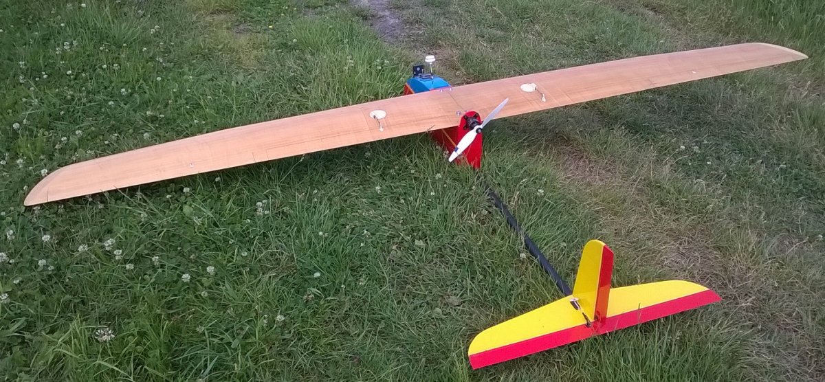

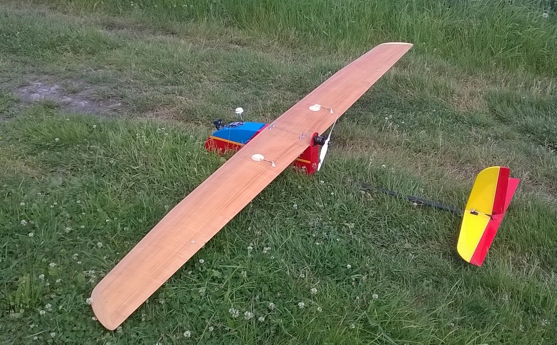

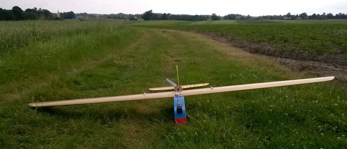

Wracając do tematu, dzisiaj w końcu odbył się oblot pierwszej wersji prezentowanej tu platformy. Na razie z wyposażenia FPV jest tylko kamera podglądu i nadajnik 5,8G. Autopilot i OSD będą zamontowane później, bo nie mam nic wolnego na stanie. Start odbył się bez problemu na połowie mocy silnika. Musiałem jedynie lekko skorygować trymer wysokości. Reszta ustawień bez zmian. Nie odlatywałem zbyt daleko, bo użyłem swojej Futaby, która najwyraźniej nigdy nie polubiła się z modułem nadawczym Frsky i zawsze był problem z zasięgiem. Dla bezpieczeństwa latałem w promieniu ok. 300m. Cóż można powiedzieć? Model lata poprawnie. Jest zdecydowanie szybszy od SS2000 i jest bardziej stabilny, zapewne ze względu na sztywną konstrukcję. Tu skrzydła pracują równo z kadłubem, co w SS2000 nie jest możliwe ze względu na sposób mocowania i zastosowany materiał. Więcej będzie można powiedzieć po dłuższym locie na większą odległość i większy pułap. Ale w tym celu wymienię odbiornik Frsky na Eleresa, który docelowo tam i tak miał być.
Poniżej fotki modelu po locie oraz film z całości lotu z oryginalnym dźwiękiem.
platforma2015_01.jpg [ 390.85 KiB | Przeglądane 9109 razy ]
platforma2015_02.jpg [ 251.3 KiB | Przeglądane 9109 razy ]

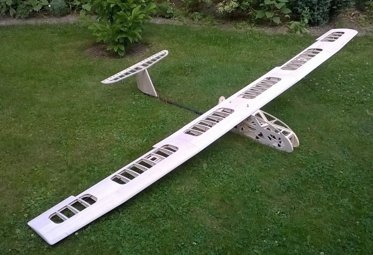

Dawno nic tu nowego nie pisałem więc nieco nadrobię. Nowa wersja platformy jest skończona i czeka na oklejanie i wyposażenie.
platforma.jpg [ 350.34 KiB | Przeglądane 8208 razy ]
Rozpiętość wynosi trochę ponad 280 cm. Koncepcja budowy płata zmieniała się w trakcie prac więc płat wyszedł nieco cięższy jak zakładałem, ale w docelowym będzie już lepiej. Obecny waży 1100 g, co przy 73 dcm2 jest i tak lepszym wynikiem niż podobne skrzydła kupione kiedyś z TopModel. Reszta konstrukcji waży 600g. Waga gotowego do lotu modelu z pakietem li-ion 4s3p nie przekroczy 3 kg.
