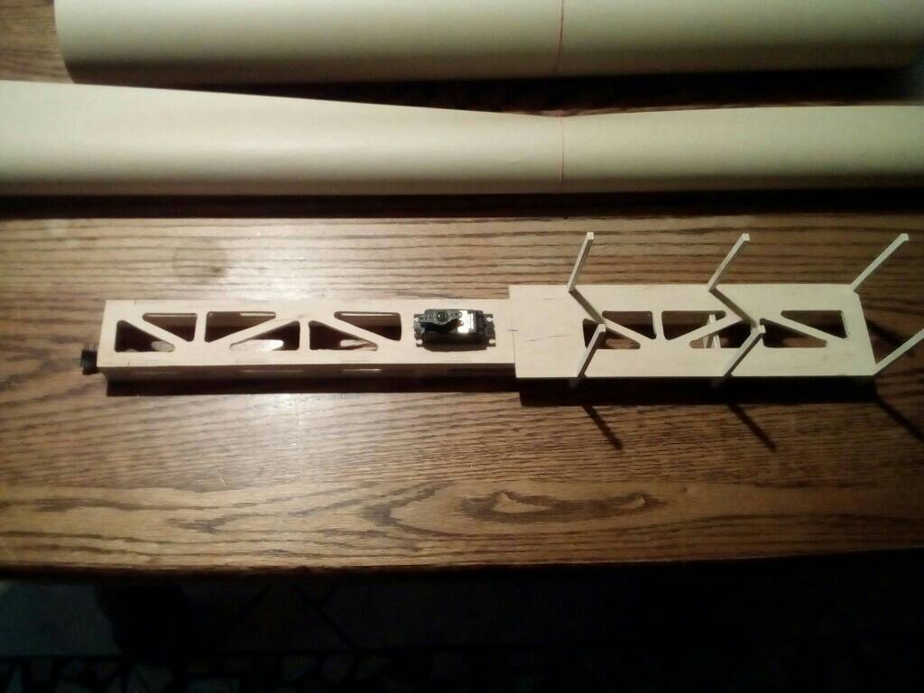

Tak się prezentuje gotowe wzmocnienie

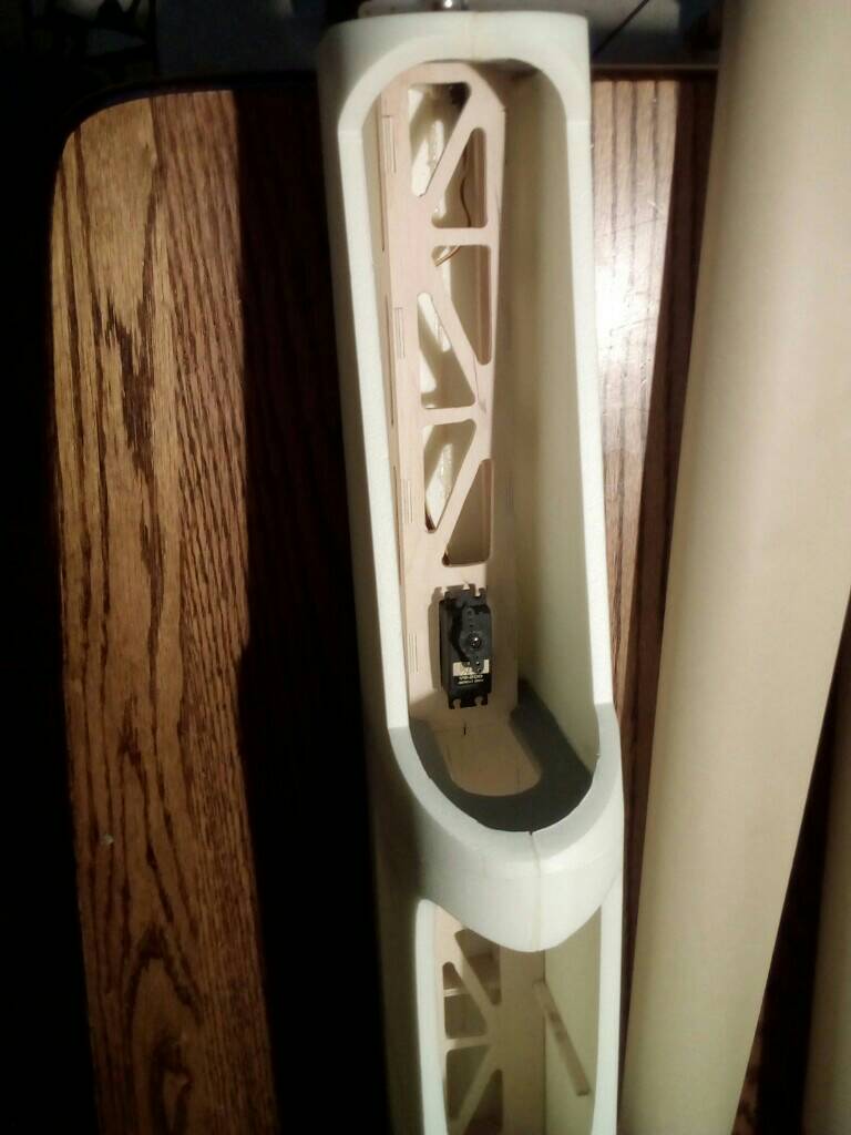

A tak leży już w modelu

Jeszcze kawałek grubej balsy pod mocowanie serwa i można wieklejać do skorupy
