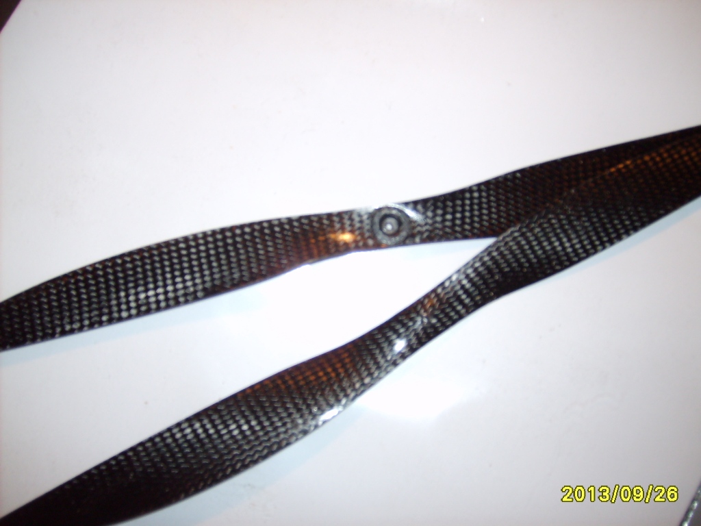

Zobacz na piaste tego smigla - to jest masywne jak smigla 8x4 do kombatow ;)
Zamow kolejny esc - dorzuc kilka pakietow aby na pusto wysylek nie robic i bedzie git :D
 Tytuł: Re: Gym-Star, czyli model do zimowych treningów na hali
PostNapisane: czwartek, 26 września 2013, 21:33
Artu nie słuchaj Zawodowca. :D
Podpuszcza Cię.
Oczywiście, że na początek wystarczą takie śmigła jak zamówiłeś.
Wcale nie są niezbędne takie.
Śmigła.JPG [ 233.3 KiB | Przeglądane 20067 razy ]

Polecam spojrzec na smigla pt models http://www.ptmodel.cz/
Rownie dobre o ile nie lepsze i tansze.
z f3p czasem sie trudno dogadac - choc prywatnie Peter (szef) jest super gosc ;)
PostNapisane: sobota, 28 września 2013, 13:51
Nie widzę tam śmigieł 8x4,3 :mrgreen:
PostNapisane: sobota, 28 września 2013, 13:58
mam podejrzenia ze 8x3 weglowe jest tak wydajne jak 8x4.3 gws LOL
na powaznie to weglowe tylko do f3p - wszelkie 3d modele maja tendencje do przyciagania scian sufitu i "czegotamjeszcze"
weglowki ze wzgledu na ich konstrukcje nie skladaja sie przy kraszu na prop saverze tylko po prostu lamia :( nie pytaj skad wiem .....
