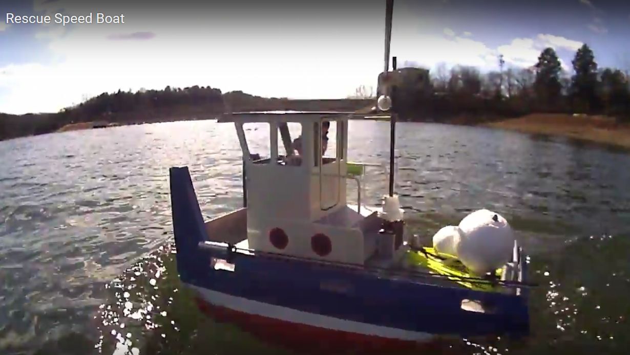

Wzorując się widzianym na youtubie filmiku chcę umieścić kamerkę FPV na obrotowym żurawiu na pływającym modelu. Na dłuższym ramieniu byłaby kamerka z nadajnikiem, a na krótszym w przeciwwadze pakiecik. Nierozsądnym byłoby niezabezpieczenie kamerki przed wodą. Z drugiej strony będzie się kamerka nagrzewać, a przepływ powietrza będzie za mały, żeby nie próbowała się ugotować w sztywnej, szczelnej obudowie. Dodatkowo jeszcze ważącej trochę. Na filmikach widać jedynie przeciwwagę i serwo bez ograniczeń obrotów.
kran.jpg [ 90.73 KiB | Przeglądane 12974 razy ]
W oryginale autor ma jakąś zwykłą kamerkę 30g, z własnej budowy zabezpieczeniem. Nie FPV.
Trudno się z nim koresponduje, używa tylko krzaczków :lol: Nie chce za dokłądnie pokazać, jak obudował kamerkę i jak ona wygląda.
Dlatego pomyślałem właśnie o czymś najlżejszym z mi znanych wodoodpornych a jednocześnie przepuszczalnym jakoś dla ciepła.
To oddychająca membrana kładziona na dachu, pod dachówkami. Widziałem i "testowałem" kiedyś taką. Wyglądała jak sprasowana flizelina, w dotyku papierowa. Wodoodporna - woda w zagłębieniu leżała godzinami, nie przeciekając, nawet nie kropląc. No praktycznie ma to przepuszczać tylko parę wodną. Myślę, że ciepło będzie przez to się jakoś wypromieniowywać.
Sądzicie, że to ma sens sklejenie mini-pudełeczka z tego? A może jakiś inny sposób zabezpieczenia takiego rodzaju kamerki?
Nie chcę psikać kamerki jakimś nano-specyfikiem, żeby nie wpełzł na optykę. Jak zanurzę ją w gorącej parafinie, to ją zamuruję i nie będzie "oddychała" ciepłem :)

Czy widzieliście gdzieś indziej takie zamocowanie kamerki na zewnątrz na obrotowym kranie?
Bo kamerkę wewnątrz kabinki, obracającą się to już znam z filmików. Czasami zdarzały się na stałe umocowane, najczęściej z przodu samolotu, wysunięte na dobrze półmetrowym pręcie, patrzące w tył na całość.

Jeśli kamerka ma być na modelu ratowniczym to po co na wysięgniku ?
 Tytuł: Re: Ultralekka wodoodporna osłona na kamerkę z membrany dach
PostNapisane: środa, 3 maja 2017, 13:42
Bo wydaje mi się, że tak będę więcej widział, z lepszej strony, i lepiej np zaczepię hol. Tak mi się wydaje. Chodzi o odległości do ok. 300 m. Tak daleko to ja nie widzę, ba, na 100 nie będę widział czy się dobrze zaczepiło :)
Te zalety widać na poniższych filmikach.

No to teraz wszystko jasne. Ciekawy pomysł z tym obrotowym wysięgnikiem video. Rzeczywiście daje dużo lepszą widoczność.
