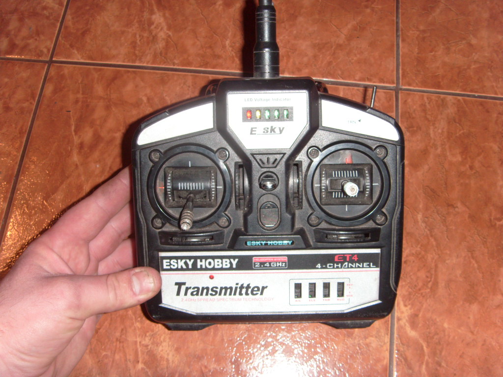

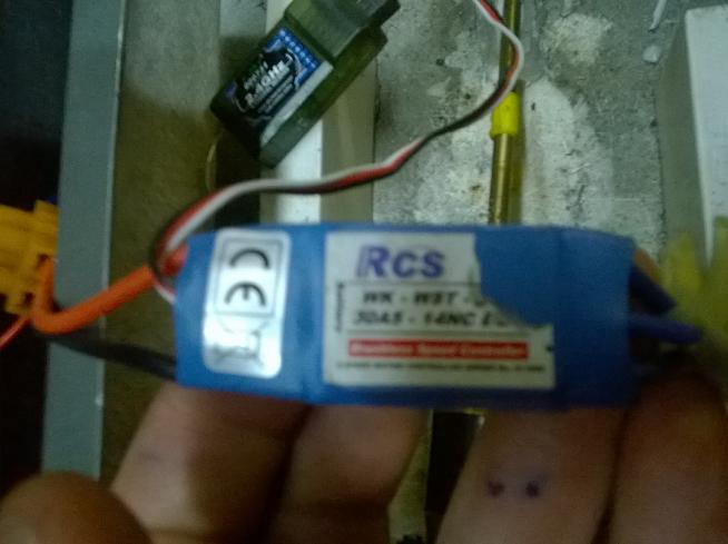

Przy aparaturze mam dwa drążki i działa to tak... lewy : do przodu- przyspieszenie , w lewo serwo otwiera burte , w prawo to samo serwo okręca w drugą stronę po "nic" prawy drążek: prawo lewo serwo steru , do przodu serwo otwiera drugą burte, do tyłu to samo serwo okręca w drugą stronę po "nic" ...
EasySelfie00025.jpg [ 65.58 KiB | Przeglądane 12366 razy ]
EasySelfie00020.jpg [ 65.79 KiB | Przeglądane 12366 razy ]
 Tytuł: Re: Przeróbka łodzi zanętowej
PostNapisane: piątek, 27 lutego 2015, 13:49
Nie Masz nic oprócz tostera do robienia zdjęć (:) Totalne rozmazy, a nie zdjęcia :nieufny:
PostNapisane: piątek, 27 lutego 2015, 13:59
Oświetl czymś miejsce gdzie robisz zdjęcie i odsuń od obiektywu trochę dalej bo teraz jest ostre dno łódki a nie regulator. Ewentualnie znajdź w tosterze funkcję "makro"

no własnie nie moge ogarnac tym tel... co na tym regulatorze musi pisac zeby było wiadomo czy jest dwukierunkowy czy nie?
PostNapisane: piątek, 27 lutego 2015, 15:19

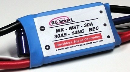

Regulator to RC Smart 30A i na pewno nie jest dwukierunkowy.
Ten na foto jest w "nowszej" koszulce :mrgreen:

Można na przykład w jego instrukcji wyczytać:
edyta: no to jeśli to rcsmart a nie walkera to instrukcja nie ta :/
PostNapisane: piątek, 27 lutego 2015, 15:30
Może to jakiś "klon" walkery :roll:

no dokładnie taki jest jak kolega wstawił zdjecie... to teraz pozostaje kwestia zakupu nowego, i jeszcze chyba silnik tez wymienie bo ten jest jakis pomęczony i na piascie sa bicia... można to jakoś połączyc zeby jedym drążkiem aparatury sterowac 2 serwa burt??? np w prawo jedno serwo, a w lewo drugie serwo.... pytam dlatego że chyba zrobie tak jak jeden z kolegów napisał że wywalic wszystko i zrobic tak zeby mi pasowało. wymienie silnik i regulator, tylko czy ta aparatura da rade tym sterować...dla was pewnie to wszystko jest proste i moje pytania dziwne, ale dla mnie to czarna magia... nie mam niestety w okolicy nikogo kto by sie takim czymś zajmował i był w stanie mi pomóc...

Patrząc na Twoją aparaturę to może ona obsłużyć cztery kanały, czyli gaz (przód/tył), ster (lewo/prawo) np. na lewym drążku i masz dwa wolne kanały na prawym drążku np. przód lewa burta, prawo prawa burta.

no właśnie na lewym drążku chyba nie ma do tyłu... drązek jest na dole i wtedy silnik nie działa, wystarczy go troche do góry i juz staruje... nie jest w pozycji środkowej tak jak prawy...

P.S. Na lewym drążku można zdjąć tą zębatkę, założyć sprężynkę i będzie chodził tak jak prawy ;)

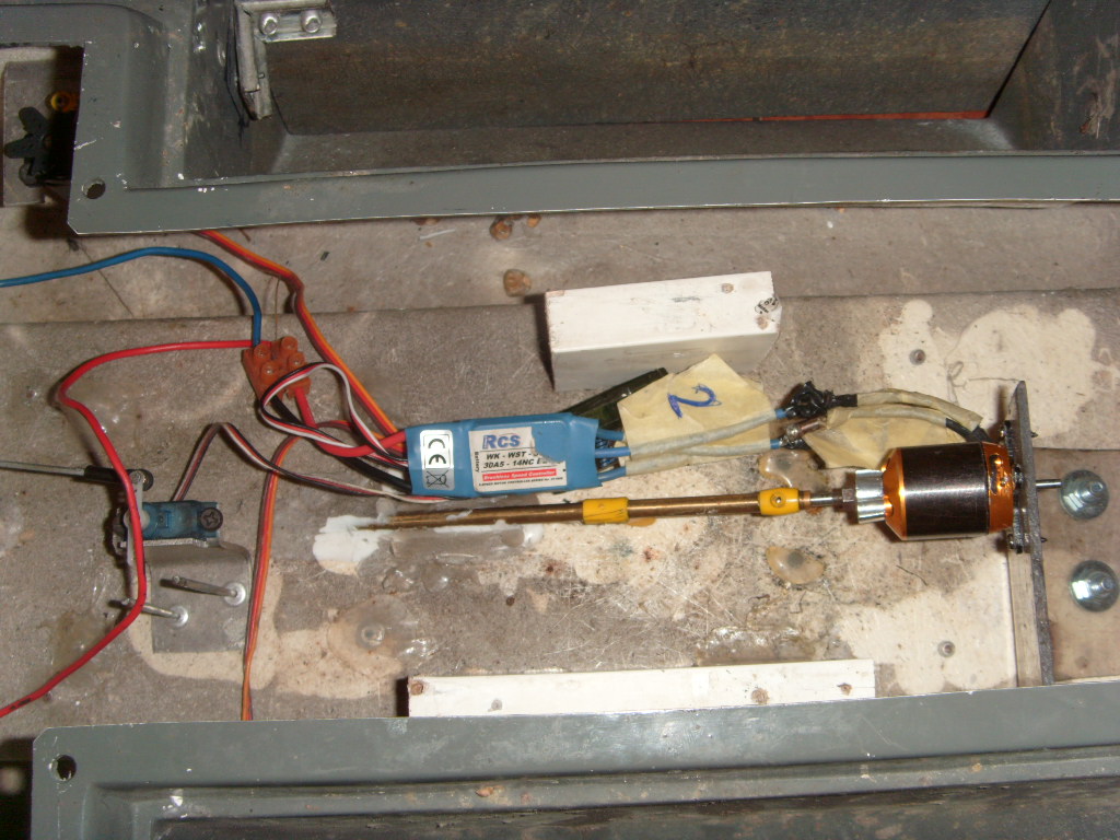

Jeśli chodzi o dalsze doradzanie w sprawie napędu, to przydały by się porządne zdjęcia wnętrza łódki :)

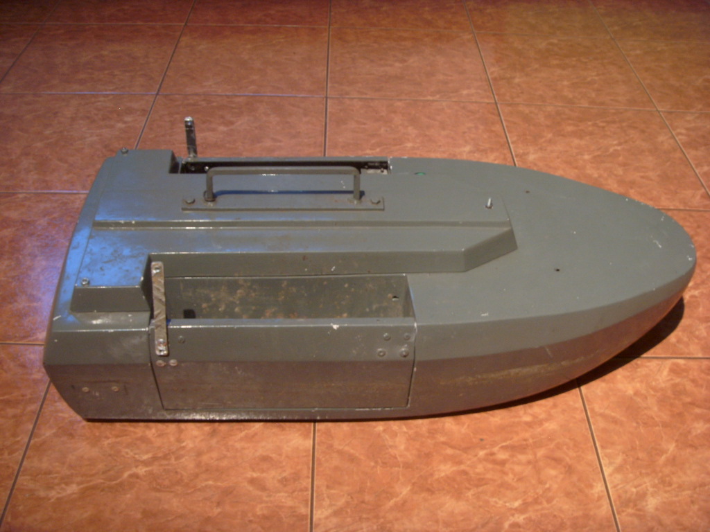

Już właśnie czytałem ten artykuł, i wiele innych na temat łódek zanętowych...
S73R4703.JPG [ 313.22 KiB | Przeglądane 8735 razy ]
S73R4698.JPG [ 313.89 KiB | Przeglądane 8735 razy ]
S73R4697.JPG [ 307.36 KiB | Przeglądane 8735 razy ]
S73R4694.JPG [ 311.69 KiB | Przeglądane 8735 razy ]
PostNapisane: sobota, 28 lutego 2015, 17:59
Popełniłem błąd prosząc zdjęcia (:) Lepiej było by dla mojej psyche tego nie oglądać :mrgreen:

Komentarz: jeszcze aparatura... do czego służy ta dźwigienka po prawej do góry ???
S73R4710.JPG [ 315.93 KiB | Przeglądane 8728 razy ]

1. Odbiornik powinien być zamocowany do pokrywy, lub innej części górnego pokładu łódki (oczywiście od spodu :mrgreen:), bo jakakolwiek woda w kadłubie go "załatwi" i poza tym wystawienie wąsika anteny na zewnątrz skutecznie zwiększy zasięg RC.
2. Regulator również nie może leżeć na dnie kadłuba z powodów j/w.
3. Przeniesienie napędu z silnika na wał powinno być za pośrednictwem jakiegokolwiek elastycznego sprzęgła. Tak skonstruowany napęd będzie bardzo szybko "rozwalał" łożyska w silniku, jak również może się przyczynić do rozszczelnienia przejścia wału w kadłubie, i łodka zanętowa zmieni się w łódkę podwodną :mrgreen:
To tak na początek... 8-)
