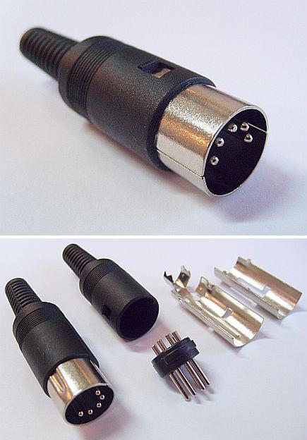

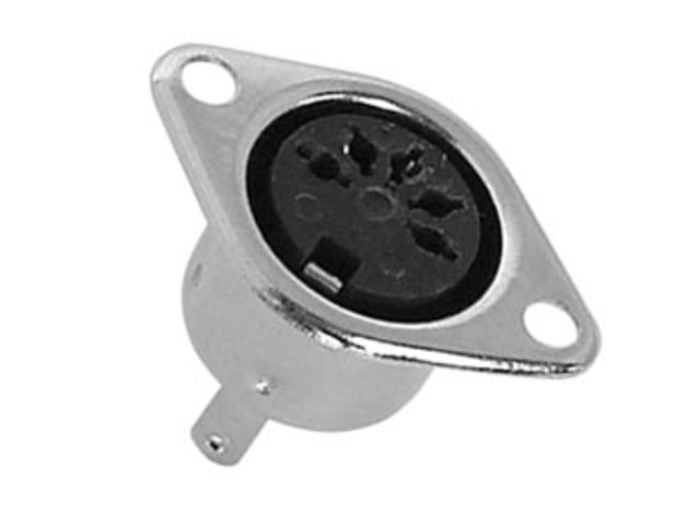

 Tytuł: Re: Czy takie gniadko wystarczy?
PostNapisane: środa, 9 listopada 2011, 18:29
DIN5w.jpg [ 38.41 KiB | Przeglądane 6911 razy ]
DIN5g.jpg [ 18.34 KiB | Przeglądane 6911 razy ]
PostNapisane: środa, 9 listopada 2011, 19:54
To te zdjęcia mnie natchnęły do tego pytania
W tym zastosowaniu zatrzask jest niewskazany, bo nie ma zupełnie podejścia do podważenia zatrzasku, a na siłę to w końcu coś się wyrwie.
Ponieważ obie końcówki będą wklejone na sztywno, nie będzie też możliwości, żeby niepoprawnie je połączyć.
Dziękuję wszystkim za podpowiedzi.

PostNapisane: czwartek, 10 listopada 2011, 05:34
Tak sobie myślę ze problemem przy wtyku który pokazałes (tym pierwszym) problem to krótkie piny. Ja sie skrzydło rozchwieje to moze sprawiać problemy. Drugie znacznie lepsze, z tym żebardziej precyzyjne. Trudniej trafić. Ja bym sie zastanowił nad wtykiem Melowa, z tym za usunąłbym zatrzask.
Pracuje z takimi wtykami, sporymi rozmiarowo. Sa lekkie i pewne. A przy tym łatwo trafić. Mają lejkowate prowdnice.

PostNapisane: czwartek, 10 listopada 2011, 12:58
powiem wam że te wtyki co pokazałem to zatrzask to nie problem, bo go bez problemu się to rozpina (nie trzeba zadnej siły czy jakiś specjalnych narzędzi) siła taka sam jak do wpięcia/wypięcia serwa z Rx tylko trzeba lekko wygiąć wtyczke, a zabezpiecza przed samoczynnym rozpięciem.
