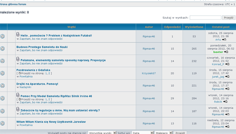

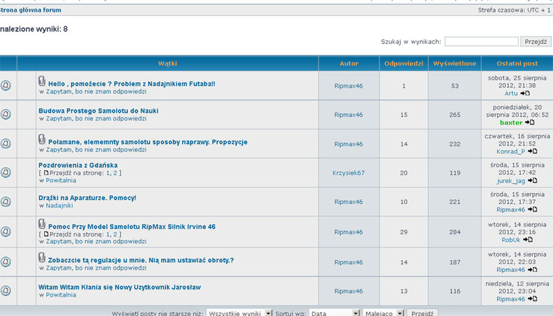

JarekF napisał(a):
Nieee!! Panowie to jakaś porażka. Tomku, czy Ty sobie nie robisz na nas "jaj".
Czytam ostatnie wpisy no to przecież to jest "ELEMENTARZ". O czym tu pisać ? Jak założyć śmigło ? W którą stronę ma się kręcić ? Ja wiem, że nie wszyscy maja profesjonalną wiedzę na temat modelarstwa, ale są pewne granice elementarnej wiedzy o której się nie dyskutuje, bo to jest jasne jak słońce. Pamiętajcie też, że internet ma zakres globalny i inni czytają, śmiejąc się z Was.
No po co się męczyć, szukać, myśleć, myślenie sprawia mi przykrość, lepiej zadawać dwadzieścia podobnych pytań i poczekać na odpowiedź. Oczywiście nie można zapytać jednocześnie o kilka rzeczy naraz, koniecznie trzeba założyć kilka tematów.
Gdy wchodzi na forum taki nowo upieczony modelarz, którym to został kilka filmów na YouTube wcześniej, zadaje od razu pierwsze pytanie, po kilku minutach 5-ciu odsyła go do regulaminu i powitalni. A jak się przywita to jest już błogosławiony, zaczyna się lawina pytań i wyścigi forumowiczów by mu jak najszybciej odpowiedzieć.
Każdy kiedyś zaczynał i zadawał pytania, każdy ma jakiś dylemat do rozwiązania, ale taka nadopiekuńczość to chyba nie do końca można nazwać pomocą, to kreowanie debili a nie nowych modelarzy.
Co jakiś czas pojawia się wątek o tym za moich czasów to młodzież myślała, na tak bo przede wszystkim nie było internetu. Wiedza była w cennych książkach i starszym pokoleniu. Książkę trzeba było przeczytać by się czegoś dowiedzieć, potrzeba było na to czasu, a ile wysiłku. Teraz to zbyt kłopotliwe, problemem staje się przeglądanie na forum istniejących tematów, rozwiązań problemów, kto ma na to czas, krótko pytanie i ma być odpowiedź.
