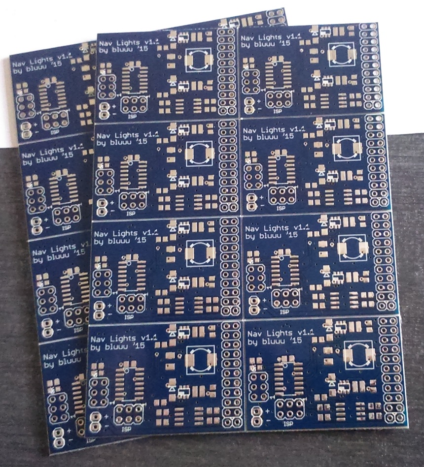

PostNapisane: środa, 22 czerwca 2016, 10:52
Posty: 408
Lokalizacja: Wwa
NavL_2.JPG [ 376.35 KiB | Przeglądane 18485 razy ]
Pozdrawiam, Adam
 Tytuł: Re: Jeszcze jedno oswietlenie modelu
PostNapisane: środa, 22 czerwca 2016, 11:02
Obrazek TY

Blue by bluuu :mrgreen:
PostNapisane: piątek, 24 czerwca 2016, 19:58
Bluuu no płytki piękne
Ale co dalej?
