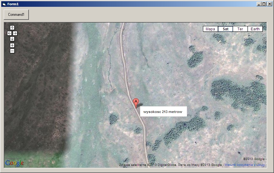

W aktualnej wersji mojego programu jest już cała masa parametrów wyświetlanych na ekranie:
Co powoduje, że mapa może się już nie zmieścić... Z kolei jeśli mapę zrobię w osobnej zakładce nie będzie widać aktualnych paramterów lotu... Które zło jest mniejsze? Czy próbować upchać wszystko na 1 ekranie, czy na 2?

A może uda się sprytnie umieścić dane na mapie?
coś na kształt OSD

Na mapie nie można nic bo to wtyczka Google'a a Ci potrafią dbać o swoje prawa. Jedyne co można zrobić to wyświetlić coś jako komentarz:
gugle.jpg [ 322.98 KiB | Przeglądane 10297 razy ]
Ale to widać tylko po najechaniu myszką i nie jest zbyt czytelne.
